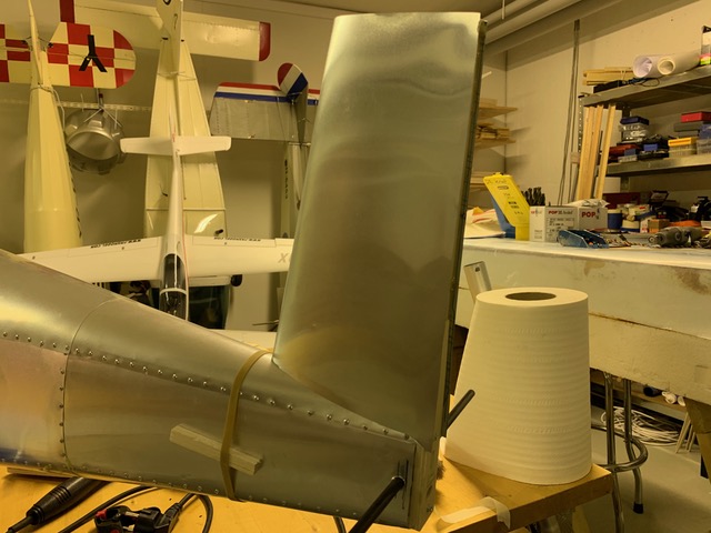

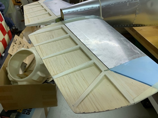

        Hej & tack för alla vänliga tillrop! Stabbens framkant är helt enkelt bara vikt runt en kolfiberstång och hela stabben är ett enda sjok av litoplåt.
        Jag är också fast i lister och faner men mer om detta i en annan tråd. Ombyte förnöjer!

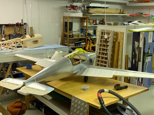

        Bygget har varit på sparlåga i snart 2 veckor, dels p g a passning av barnbarn i 1-års åldern (under inskolning på dagis) och som trolig följd av detta en rejäl förkylning som nu varat 1 vecka. Idag i alla fall tillbringat några timmar i "fabriken".
        Fått dit en liten plåt i sidan av den löstagbara huvdelen och byggt upp höjdrodren som snart är färdiga för klädsel.
        Med vänlig hälsning, Kjell

              Några bilder till på stjärtpartiet. Snart dags att börja med fena och det vridna sidorodret.
              Kjell

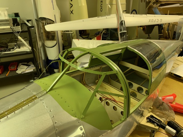

                Hunnit med att påskpynta Safien lite med det mesta av ramverket för huv/frontrutor. Några bitar kvar innan målning av delarna och montering av "glas".
                Kjell

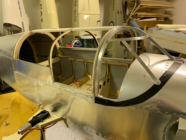

                    Snyggt jobbat som vanligt men jag tycker att Piloten i bakgrunden ser lite dåsig ut. Han är väl inte drabbad av Covid 19 så han behöver andningshjälp ?
                    Hur får du till den svängda vinklade metallramen?

                      Mats, piloten är bara riktigt less på karantän - har suttit så sedan förra årets Östersundsträff...
                      Den böjda vinklade ramen är en U-profil 10x10 mm och jag sågar mönstret i en spånskiva och böjer över mallen med den öppna delen av profilen inåt mot spånskivemallen. Då går det att böja utan att sidorna veckar sig i sidled.

                          Mats, det är vanlig alu-profil som jag handlar hos den lokala järnhandeln som i o f s har ett ganska stort sortiment i sitt metallager. Går att göra ännu mjukare om man värmer den först men oftast behövs det inte.

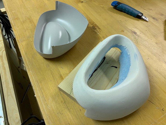

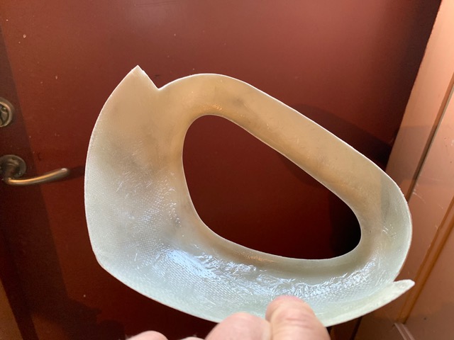

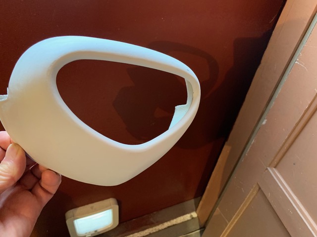

                            Idag har det regnat så det blev några timmar i bygglokalen. Frigolitpluggen spacklad och slipad och jag har vacumformat ett skal som skall användas för att lägga glasfiber/epoxi inuti.
                            Fenan klar och anpassad till kroppen och skall få en formad avslutning i blå cellplast upptill.

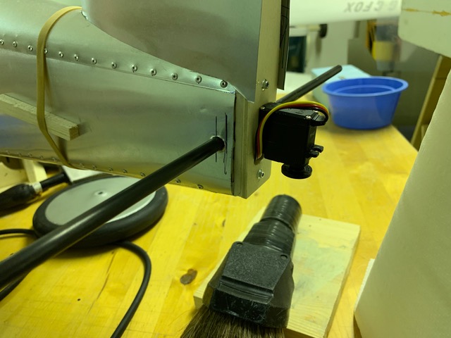

                            Så här kommer sidoroderservot att vara monterat. Vridningsaxeln kommer att ligga strax bakom servot så det bli en kort stötstång.

                              Fronten på kåpan nu plastad på insidan och håltagen. Det verkar fungera bra att lägga förstärkning inuti det vacumformade plastskalet. Använder Biltemas lamineringsepoxy och den verkar fästa bra mot plastskalet som kommer att få vara kvar som ytskikt. Jag har inte prövat den här metoden tidigare men kommer säkert att använda den igen. Det är ganska enkelt att forma en frigolitplugg och spackla med lättslipat väggspackel och att lägga glasfiber/epoxy på insidan gick smidigt. Förhållandevis lite slipningsjobb...
