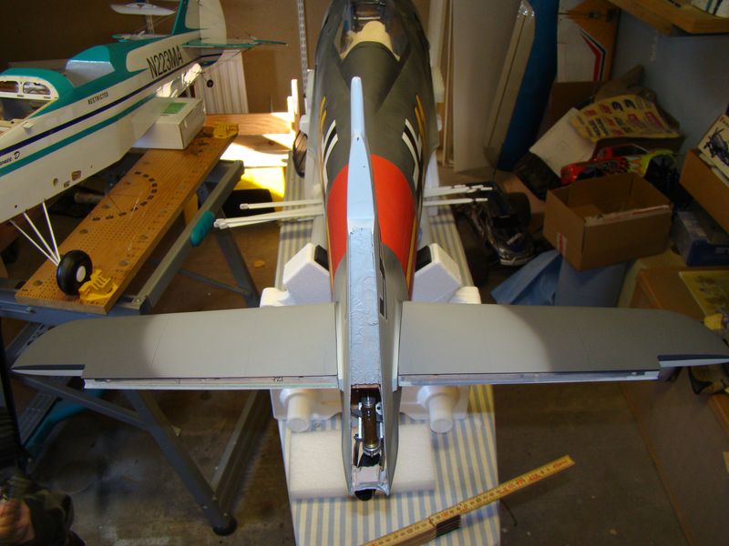

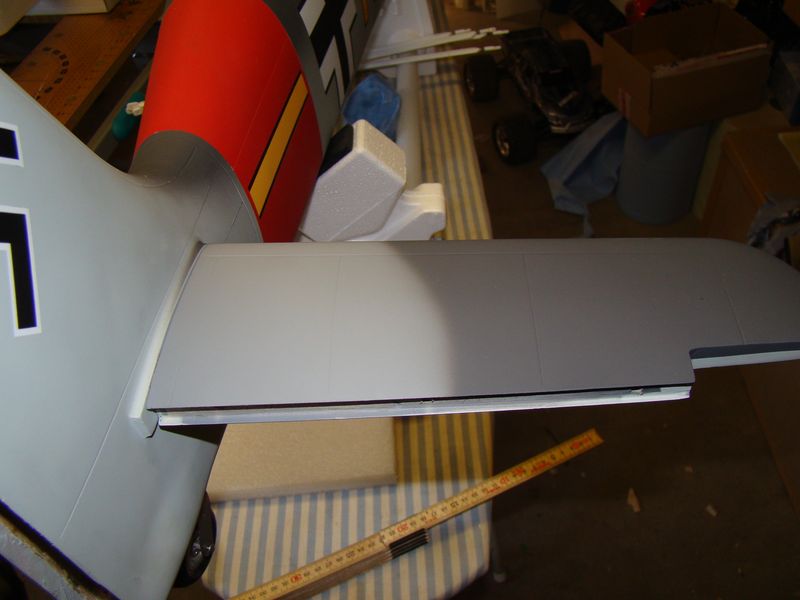

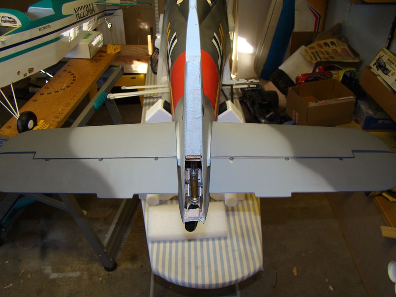

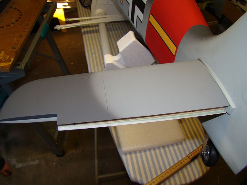

                  Men i går kväll, natt, tog jag mej i kragen och limmade stabilisatorn på plats. I dag på förmiddagen efter div trädgårdsbestyr, ja ni läste rätt, så limmade jag gångjärnen och höjdrodren.
                  Sidorodret kan jag ännu inte montera då jag först måste ha vajrarna till pull pull styrningen av sporrhjulet. Dom är beställda och väntas in någon gång under kommade vecka.
                  Börjar dra i hop sig nu, när väl sidorodret är monterat så är faktiskt modellen byggtekniskt sett färdig. Då är det dags att ta tag i detta med skaladetaljerna som bla kulsprutor etc.

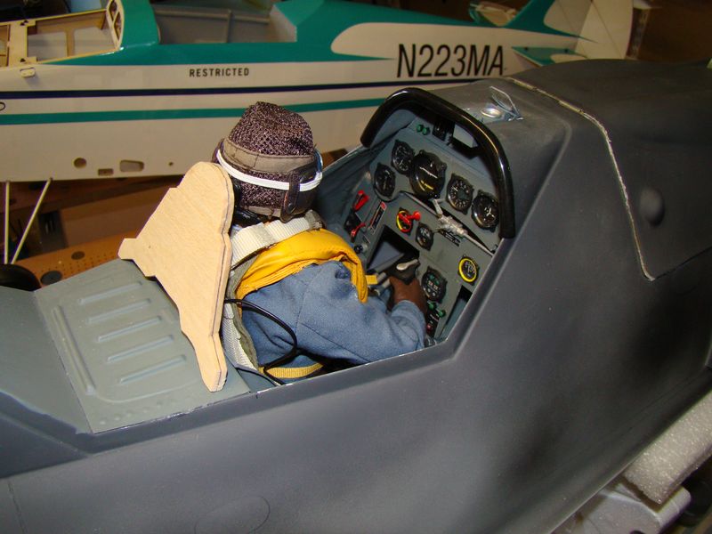

                  Och som bevis för att det börjar närma sig slutfasen av bygget ville Otto prompt provsitta sin nybyggda cockpit.

                    Jesus va snyggt det blir Tomas !.. om man inte visste att intreören var en modell så skulle man tro att de var i från orignalet. Riktigt snygg pilot du fått tag på med . Ska bli riktigt kul att se foto på hela modellen färdigställd framöver.

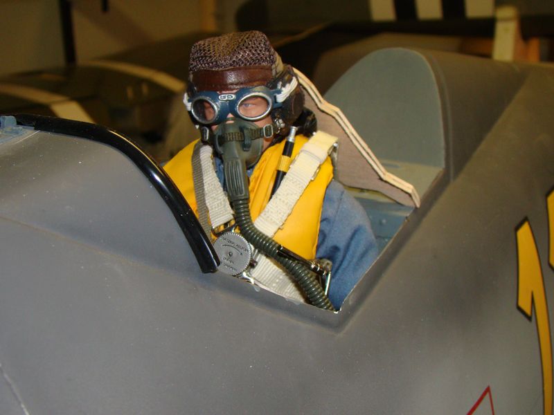

                        Jag har varit lite "off-line" denna helg och såg senaste uppdateringen precis nu. Det ser helt fantastiskt ut när Otto är på plats i sittbrunnen, den gummiaktiga sargen längst uppe och siktet är också helt underbara.
                        Vilka detaljer!!
                        Kämpa på Tomas, snart är den klar!! :fans:
