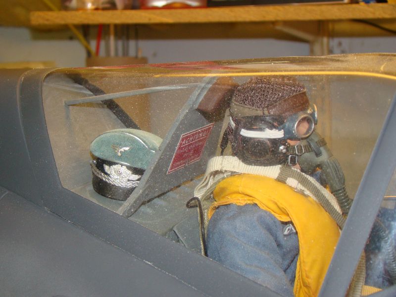

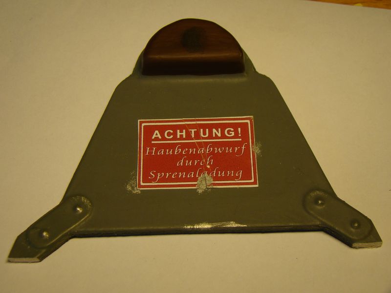

          Lite midsommar jobb innan det är dags för nubbe och sill.

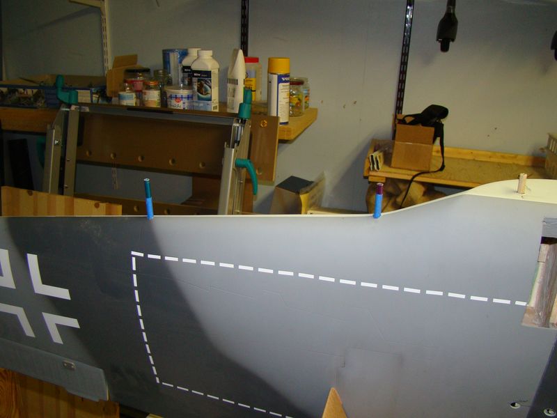

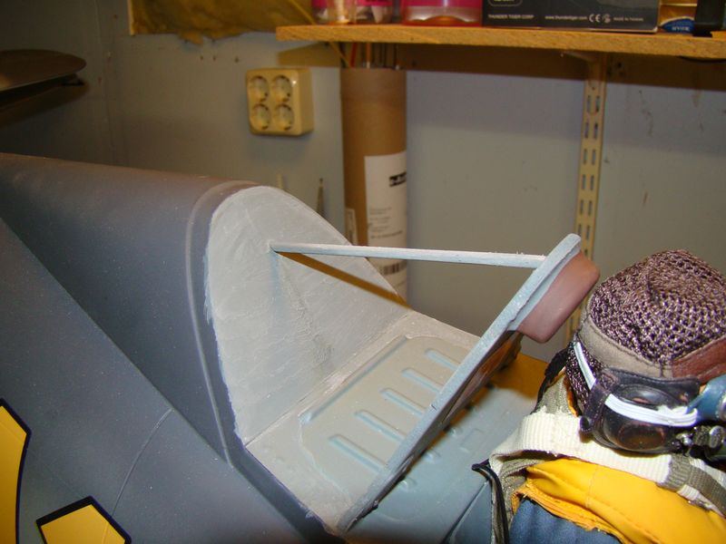

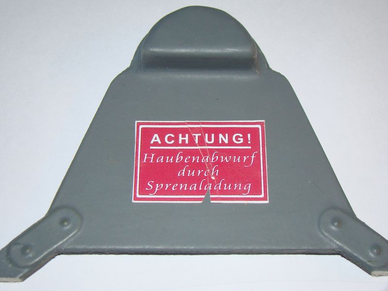

          Började egentligen i förgår med nackstödet och monterade skylten. Skylten fick sej en liten brysk behandling av lillgrabben, 5år och ohängd, när han disikerade den med en sax för ett tag sedan.
          Gick att få till det med lite slitage effekt.

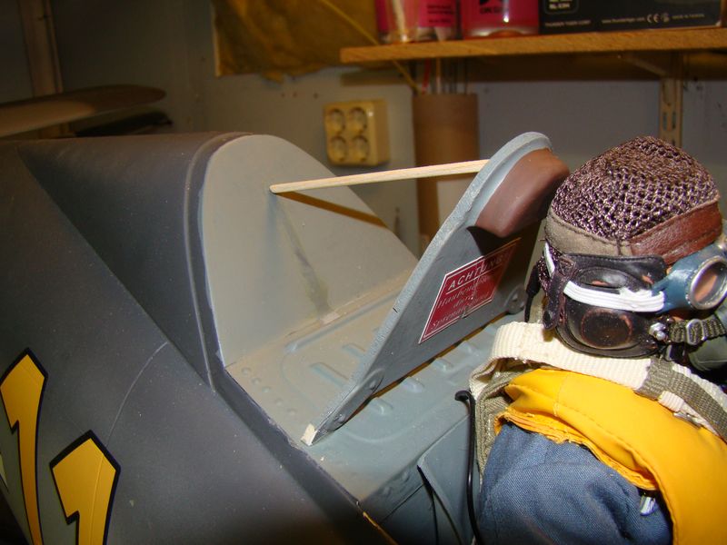

          I övrigt så monterade jag själva nackstödet i modellen utan vidare komplikationer.

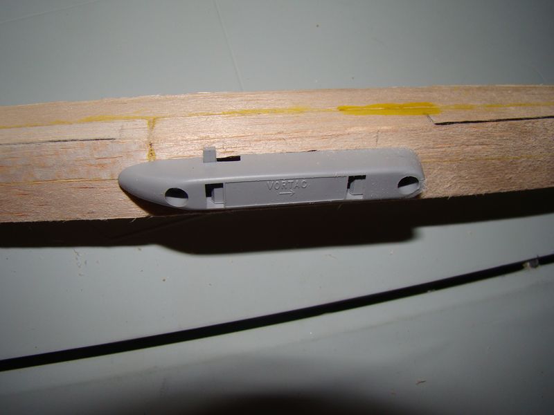

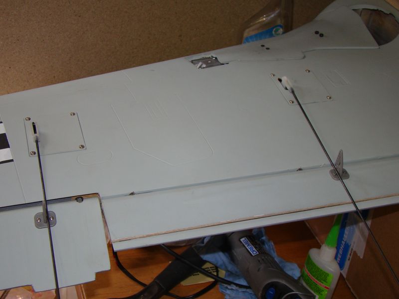

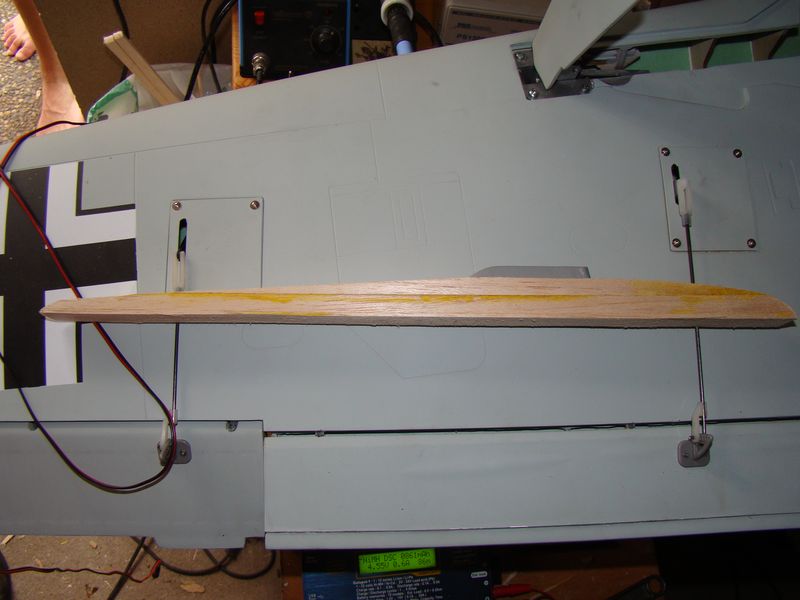

          Även så monterade jag roderhornen på skevrodren och klaffarna. Fick göra lite tillpassning på bakplattan för att få den att passa i lätthålen i klaffens baksida.
          Glad midsommar på er :icon_pidu:

            Skylten vädrad och klar, snyggt jobbat av en 5-åring! Det blir helt fantastiskt snyggt Ompa, och trevlig midsommar på dig oxo, se till att sillen har något att simma i. :thumbup:
            mhv/Kurt

              Tack Kurt.
              Jag tycker det är bäst att lillgrabben börjar redan nu med skalabygge. Gäller att hålla honom borta från sportträsket :sarcastic:
              Han har ju en storebror som olyckligtvis fastnade där omkring 5års ålder. Har inte lyckats avvänja honom från det ännu, och han är snart 15år :banghead:
              Och sillen ja, den fick simma den.... Huga. Say no moore :fleng::nurse::rip:

                Jädrans elegant med officerskepan bakom nackstödet!:thumbup:
                Glad Midsommar på dej:icon_pidu:
                eller kanske man ska hoppas att betongkepsen skall trilla av idag?:sarcastic:

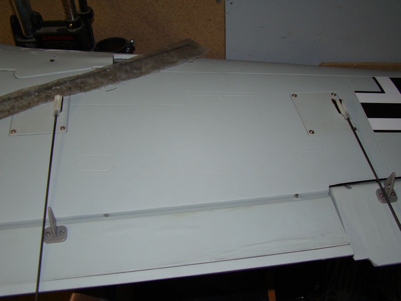

                      Det rullar så sakta på med uppdateringarna.
                      Men här kommer lite från i förgår.

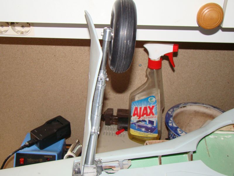

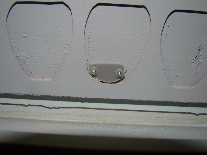

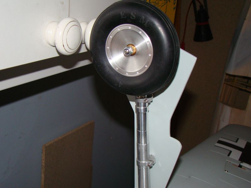

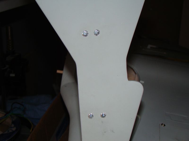

                      Hjulen och landställsluckorna är nu korrekt monterade, med korrekta skruvar som jag försänkt ner i själva luckan. Det enda som ska fixas till där är att hitta en färgblandning som matchar, så skruvarna får samma färg som luckan.
                      Benets/hjulets vinkel är också avstämt och det löper perfekt.
                      Vidare ser ni också att arbetet med bombgondolen smyger på. Mer sliparbete har gjorts och utlösningsmekanismen har passats in.

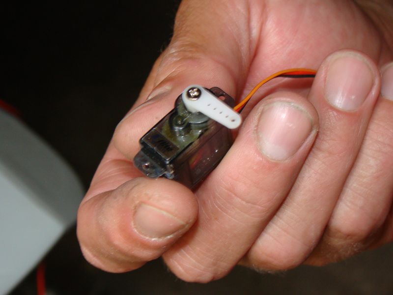

                      Det servo som jag håller mellan mina fingrar ska vara till själva fällmekanismen av bomben. Det kommer monteras i något av hjulhusen med helt dolt linkage. Därför kommer jag holka ur själva gondolen, och för att den ska hålla kommer den, när den är helt färdig bearbetad, att plastas med epoxy och glasfiberväv. Sen är vi ju där igen med att hitta en färblandning som matchar vingens undersida.... :huh:
                      Sista vå bilderna är när kulsprutorna till nosen får sig ett färgbad. Inte skalamässigt i storlek och form, men fick anpassa dessa efter platsen som blir kvar när motorkåpan är monterad.
                      Ställen kommer inom kort att åter skruvas ur vingen när luftslangarna väl annländer, vilket borde bli till veckan. Skruvhålen ska då påpassligen förstärkas upp med ca-lim och slangarna ska fästas upp ordentligt i hjulbrunnarna.
                      Härnäst vad gäller vingen kommer jag börja med kulsprutorna även där. Sen är den faktiskt klar.
                      På kroppen ska det också dit några enstaka skala detaljer till, så som fotsteg på vänster sidan, och en cirkulär antenn på kroppens undersida, strax bakom vingen. Tillsist ska sedan piloten gå på bantnigskur med min Bosch borrmaskin innan canopyn slutligen skruvas på plats.
                      Så nu kan man skönja att kärran börjar närma sig att bli färdig. Självfallet ska den vädras en del innan det blir flyga av. Mest jobb blir att fila till bombgondolen. Men nu är alla min andra projekt färdiga så nu har jag bara ögon för min Wulf i hobbyrummet :love:

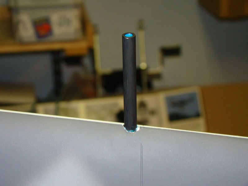

                        Pga dåligt väder blev det ingen flygning idag, efter lite familjära äventyr blev det till att fortsätta med dom små skala detaljerna.

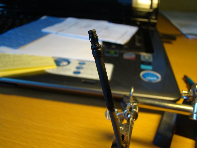

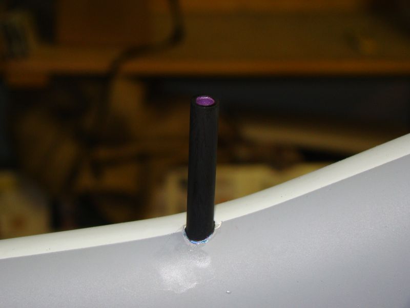

                        Har kapat till och limmat på plats kulsprutorna i vingen. Materialet var aluminiumrör från drivaxlarna till en skrotad rc-bil.

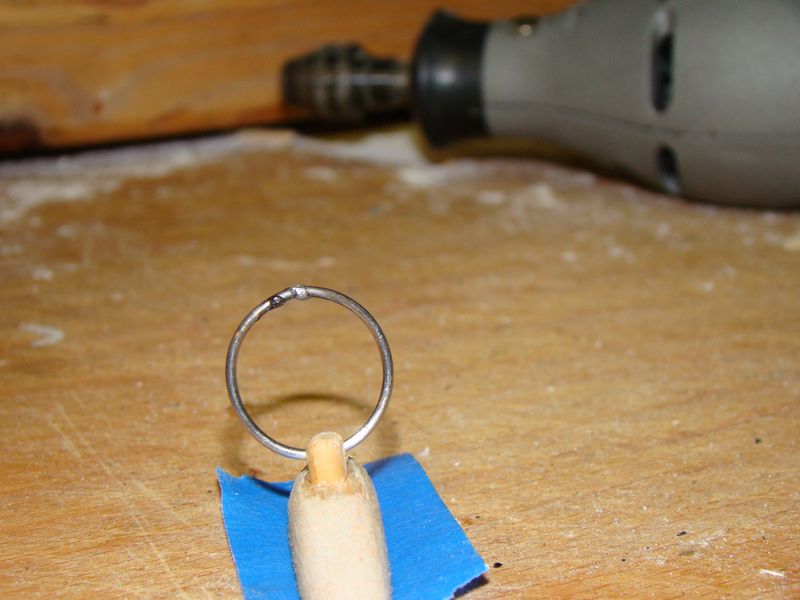

                        En pejl? antenn som sitter på undersidan av bakkroppen har jag också tillverkat. Den andra bilden av denna antenn visar när jag har silverlött ihop ringen av 1mm pianotråd.

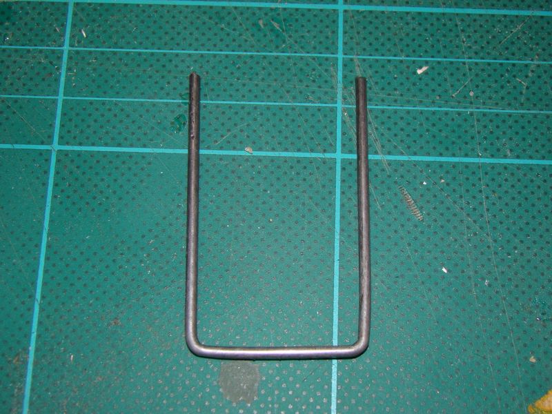

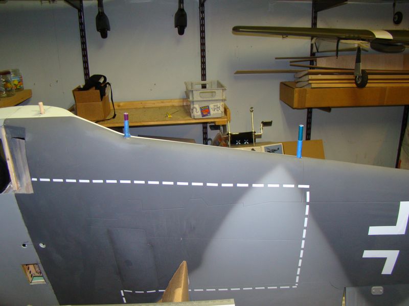

                        Även fotsteget på flygplanskroppens vänstersida bockade jag till i dag av 2mm pianotråd.
                        Troligtvis kommer dessa detaljer att grundmålas med primer senare i kväll.

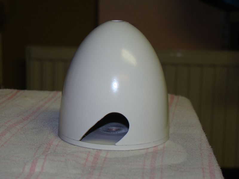

                          I kväll så lade jag det vita lagret färg på spinnern. I måndags kväll grundade jag den med washprimer. Får torka ett par dygn nu innan jag börjar maska för spiralen.

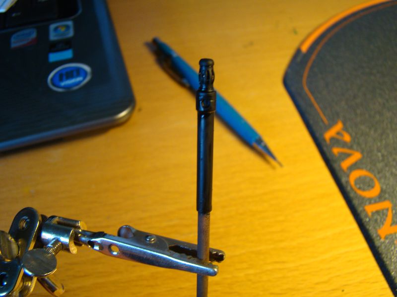

                          Även kulsprutornas eldrör fick två lager mattsvart påstruket.

                            Snyggt jobbat, blir det en färgspiral på spinnern...:dance3::yu:
                              #299
                              Tack, Janne.
                              Jo det ska bli en färgspiral. Den ska vara vit och spinnern ska sedan bli mattsvart.
                              Enligt tips och råd som jag snappat upp skulle man lägga det vita lagret först då det blir lättare att bara maskera själva spiralen som ska vara kvar. Jag testar
