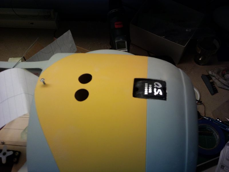

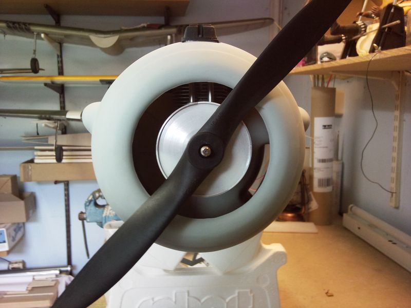

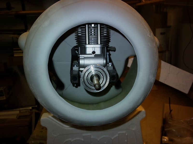

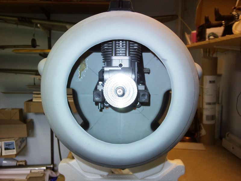

      I kväll jobbade jag på med motorkåpan.
      Måttade ut vart hål för ventilkåpa och avgasrören och tog sedan upp dessa hål, liksom det till förgasarnålen.
      När sedan motor och kåpa till slut kom på plats samtidigt, efter att jag fått kapa avgasrören några cm kom smällen.

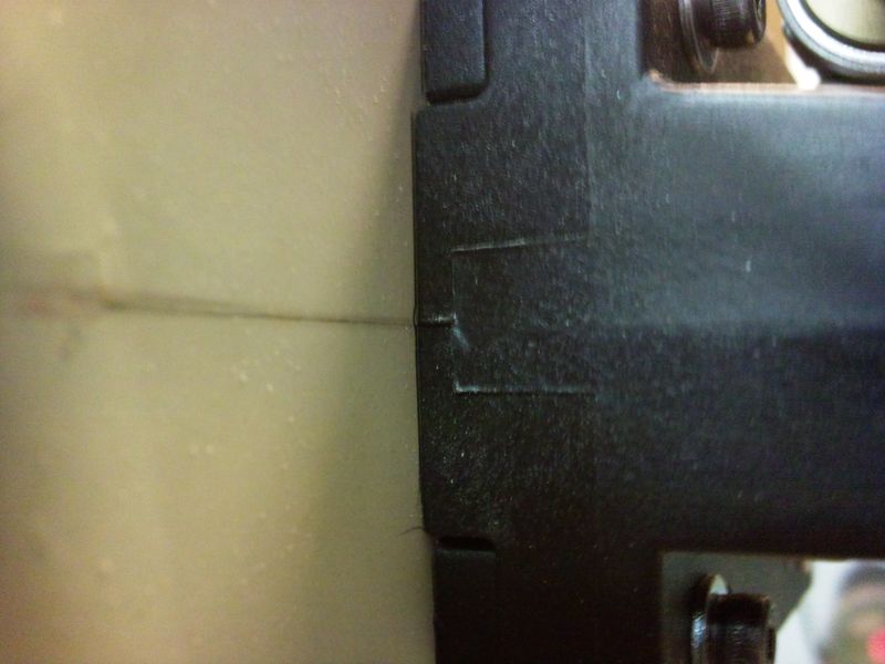

      Motorjäveln är ju inte centrerad i kåpan :banghead:
      Och jag har monterat motor och motorbock enligt både manual och dom från KMP markerade linjerna på brandväggen.
      Nu står jag inför två val.
      1. Ska jag bara låta eländet vara och svälja det? Känns oerhört tungt att göra detta, men det är minst besvär förutom att det ser rent för jä**igt ut. Tror inte jag kan lämna det så heller för den delen.
      2. Flytta motorn och motorfäste. Ok borra fyra nya hål är väll en sak, men nackdelen blir hålet för förgasarnålen i sidan av kåpan. Kanske går det dölja på något vis och sedan washa över med något?
      Tror jag kan flytta motorn mer mot kåpans centrum med någonstans 10mm-13mm. Tror jag skulle behöva flytta motorn mellan 15mm-20mm för att få den helt exakt i centrum men vet ej då hur flygegenskaper påverkas. Tror inte heller burken till ljuddämparen får plats om jag flyttar motorn mer än 13mm.
      För som det är nu så är egentligen motorn i modellens mittlinje som den är när man syftar snett från sidan och från proppaxeln och bakåt.
      Vill gärna ha era synpunkter här.
      För övrigt, vad tror ni om en propp på 17x8 trebladig? Eller 16x8 trebladig till min OS FS200 Surpass? 16x8 är nog det minsta jag kan ha om jag ska få något drag i kärran tror jag. Men kommer den klara en 17x8???
      Lite bilder, sedan grav öl/whiskey...

        Hej Ompa.
        Det där var riktigt surt. Ett alternativ, bland många andra, är väl att göra en ny kåpa om det ser fördj..gt ut. Tekniken är densamma som jag gjorde mina hjulkåpor och som du fick några bilder på tidigare. Problemet är väl att det tar lite tid med att framställa & måla, annas får du väl mekka till den lite och köra med den som den är och kanske försöka att få tag på en ny kåpa senare.

          Hur som helst kommer jag nog flytta motorn. Ska kolla vad en ny kåpa kan kosta, men försöker lägga igen hålet till trottelnålen.

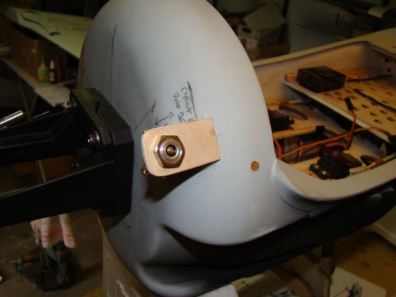

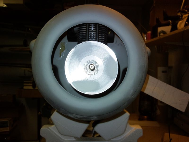

            Ompa happy again
            Nu är det bättre igen.
            Med lite nybryggt kaffe i kistan var det bara att ta tjuren vid hornen och flytta motorfästet.
            Gick oerhört smidigt. Tog ca 20min innan hela operationen var klar. Och resultatet svarar för sig själv. Känner mig nöjd med operationen och hoppas att det inte påverkar flygegenskaperna.
            Proppen som sitter på är en 16x8, borde kanske räcka med en sådan trebladig? Någon som törs sig på en gissning?
            Skumt bara att det kunde bli så fel med dom från fabrik uppritade linjerna för montaget av motron??
            Kollat på RCU och sett att några andra även där inte fått motorn helt i centrum av kåpan.

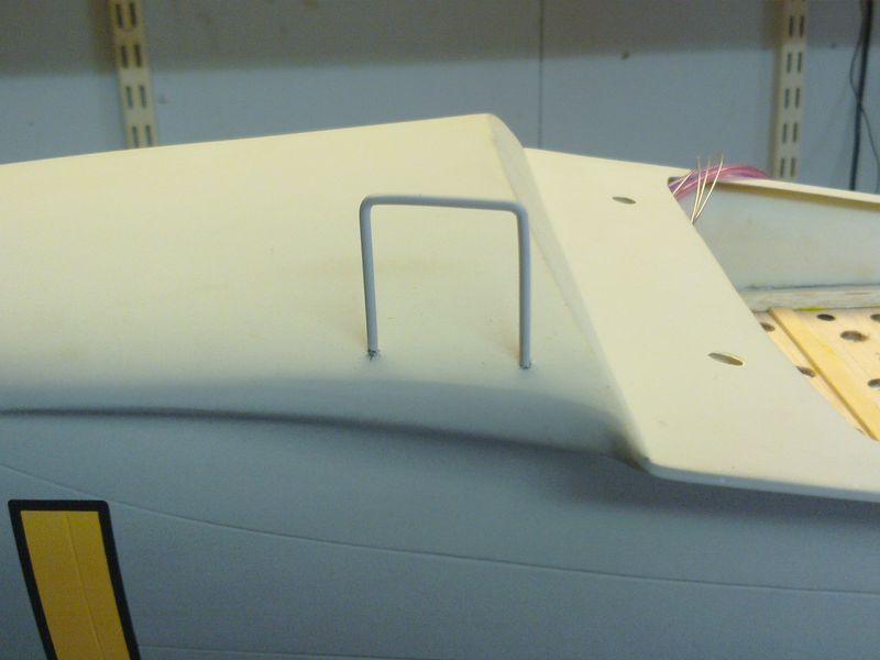

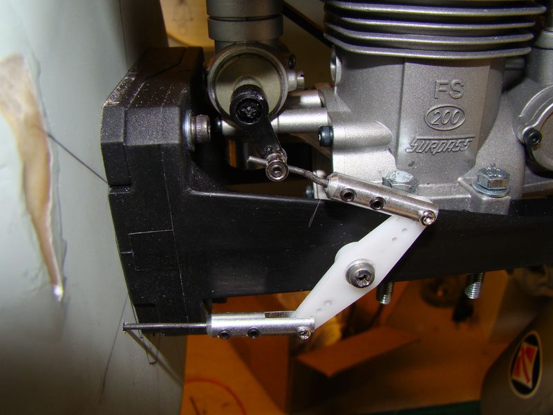

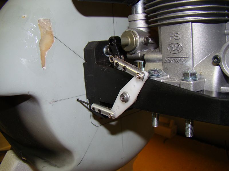

              På kroppen började jag med lite olika lösningar på trottellinkaget. Efter några tafatta försök med att bocka pianotråd så kom jag fram till den lösning som presenteras på bilderna. Har inte kört det med radion ännu, men det är helt glappfritt men löper ändå lätt.
              Har ytterligare några andra alternativ i bakfickan men ska bulta motorn ordentligt på plats och sedan köra linkaget från radion.

                Det gaslinkaget ser ju inte rent nerpissat ut , snyggt och säkert riktigt funktionellt :thumbup:
                  #308
                  Tack Jonny.
                  Nej faktiskt så är det välldigt stabilt och 100% glappfritt
                    #309
                    Hej Tomas
                    Snyggt och smart linkage...."Ompa"-klass....:1headbang::crazy_pilot:
                      #310
                      Hej Tomas.
                      Elegant! Ser stabilt & säkert ut. Som vanligt.

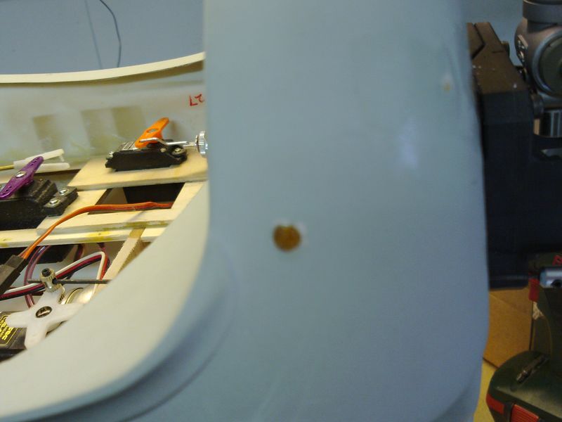

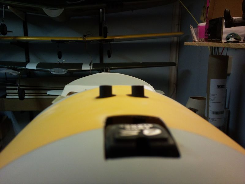

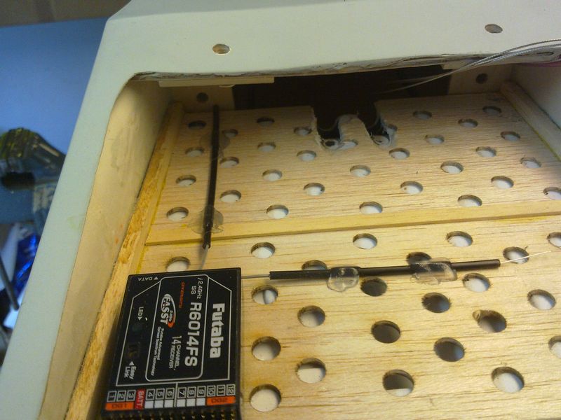

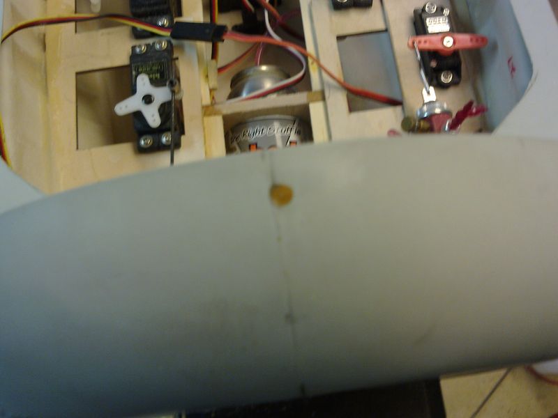

                          Blev inget bra med plywood bitarna på insidan kroppen som skulle bli stöd för skruvarna till motorkåpan. Fingrarna hade inte så många leder att jag fick dom på undersidan sitta kvar medans limmet torkade.
                          Borrade istället ett 4.5mm hål och körde i en rundstav/blompinne av lämplig diameter. Gör ett litet hål i dessa pluggar på 1.5mm och sedan är det bara att dra i skruvarna igen. Ursäkta den dåliga kvaliten på bilderna av pluggarna.

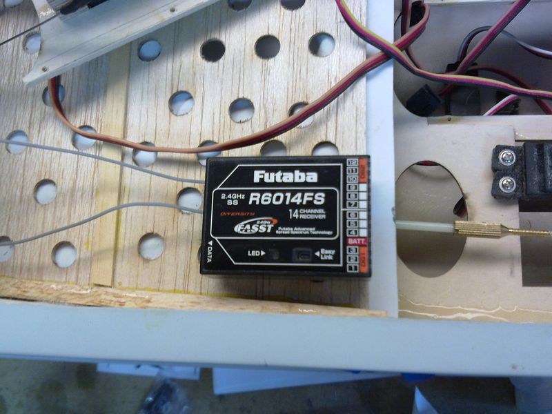

                          Mottagaren har också fått sin givna plats och rören för antennspröten limmades med smältlim.

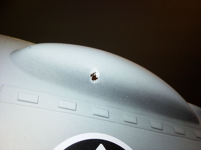

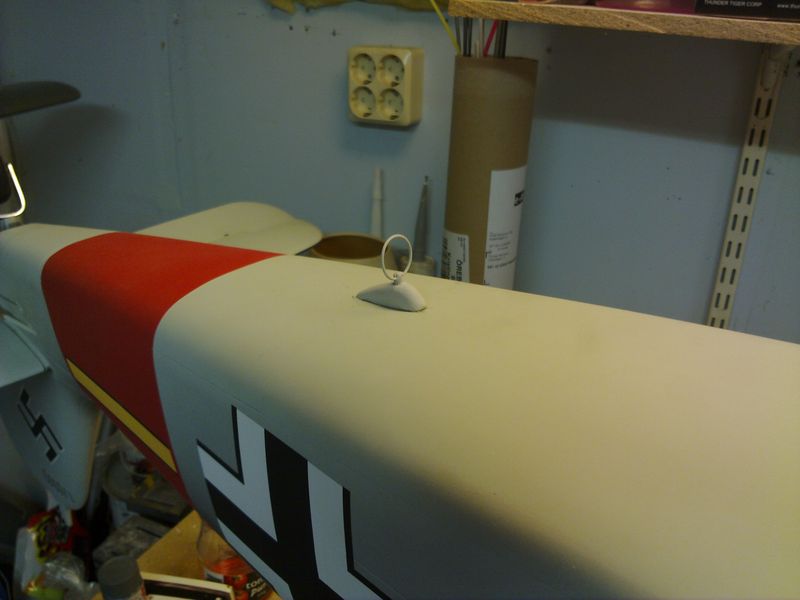

                          Lite skaladetaljer på plats. Antenen under buken och fotsteget. Det ska även vara en spröt antenn bakom den cirkulära som är ganska lång, men det blir nog som att be om att få den avbruten. Ska se innan den är färdig om jag kan göra något av någon överbliven Sulivan stötstång. Den gula böjliga modellen.
                          Den som känner till lite om FW190 ser att fotsteget sitter aningen för långt fram. Men detta är medvetet. Egentligen ska det flyttas ungefär bredden av fotsteget bakåt för att få rätt position. MEN som det sitter nu så prickade jag rätt i spantet med det främre benet som gör att det sitter som hundan. Om jag skulle placerade skalariktigt så var det bara tunna glasfiberkroppen att limma i, och det är inte mycket. Så risken skulle då vara att det troligen vibrerar loss tämligen omgående, samt att det inte skulle tåla någon form av ovarsam hantering. Jag kommer nämligen inte in i bakkroppen längre tack vare cockpiten för att göra någon förstärkning för fotsteget, så nu blev det som det blev.

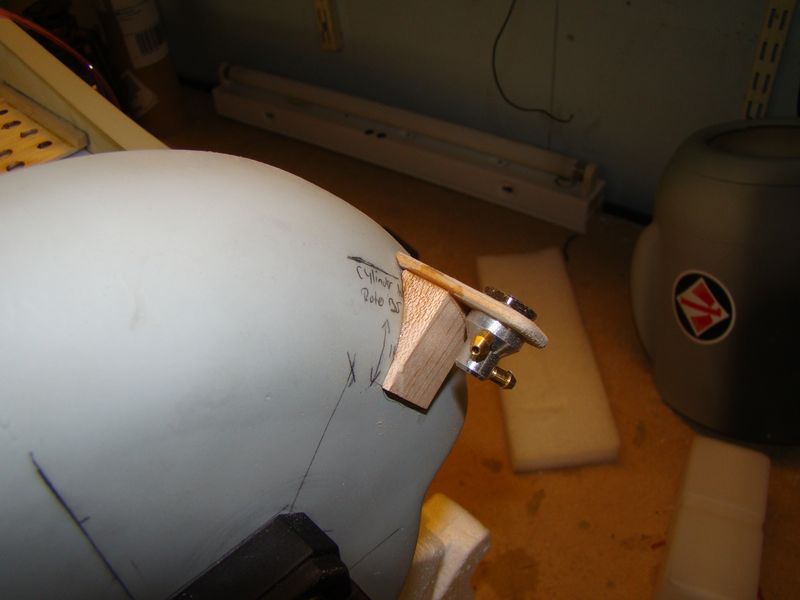

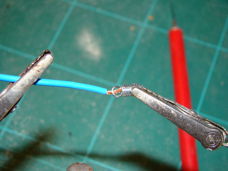

                              Nåväl. Sent i går kväll fixade jag till hållaren för tankventilen. Sedan började jag på mitt hembygda glödstift förlängare/yttre glödanslutning.
                              Blev mest letande innan jag hittade lämplig fjäder som passade "lagom" hårt på stiftet utan att lossna vid ev vibrationer. Ska lödas idag och sedan ska kablaget anslutas till en 3,5mm chassi kontakt. Hoppas bara den jag har håller, den ser lite klen ut i konstruktionen. Ska rota i genom lådan med avlagda dataprylar och se om det inte ligger något gammalt ljudkot man kan slakta delar i från. Uppdatering kommer senare i dag.

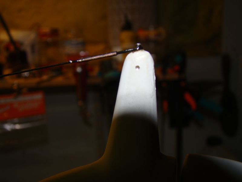

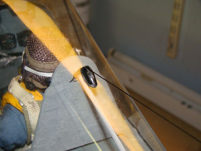

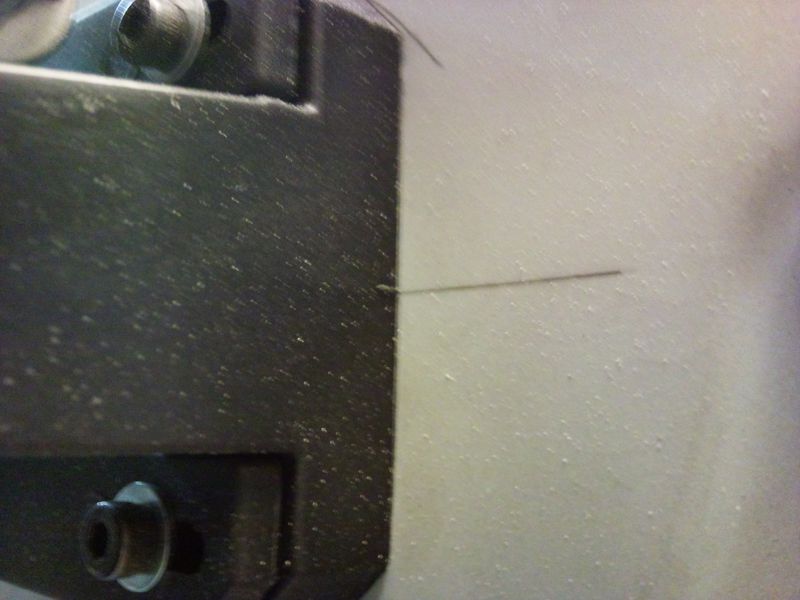

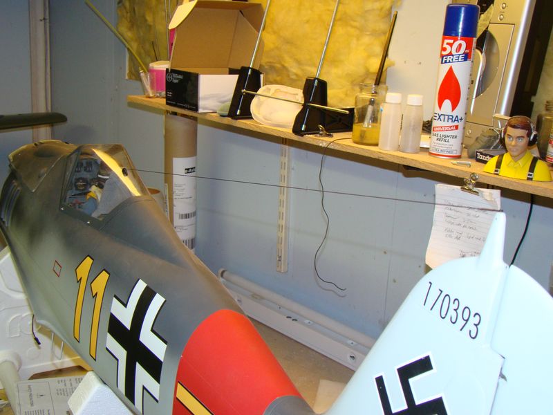

                                Dagens arbete bestog mest av montering av kompisens Kyosho EP Extra, och sedan lite anten dragning på Wulfen. Monterade en tunn fiske vaire genom canopyn till fentoppen. Och för att kunna ha modellen upp och ner när vingen ska monteras av & på limmade jag i en 2mm metall tråd i toppen av fenan så jag lätt kan haka på & av antenvairen. Man kan se det lilla 1,5mm hål tvärs igen om toppen av fenan där jag först tänkte dra vairen, tills jag kom på att så kan det inte vara när jag ska ha den upp och ner :banghead:
                                Vairen sitter med en klämmhylsa på insidan canopyn. Tyvärr lossnade den från sin skruv när jag spände upp antenvairen så just nu ser det lite beiget ut. Ska kika lite närmare på det i morgon och justera detta.
