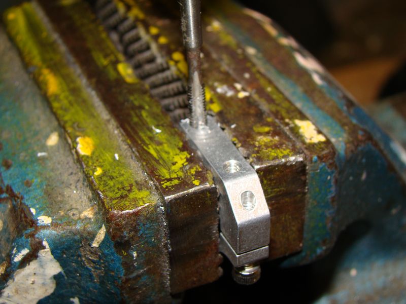

        Nåja, tog bort benen från ställmekanismerna så ja fick lös klamorna till luckorna. Satte sedan klammorna i skruvstädet och gängade om från tum gäng till M3. Det var så att Sierra glömde skicka med dessa uschligt små skruvar i tum, och jag har varit runt på alla stans mekanik firmor, men ingen har så smått.

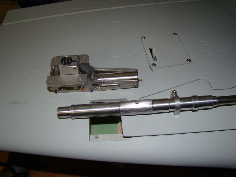

          Började med lite kvalitets tid på Wulfen sent i går kväll. Var meningen att ena landställsluckan skulle monteras helt och hållet, men John Blund kom på besök och jag somnade i soffan framför TV'n.
          När jag vaknade lummade jag trött och nyvaken ut i hobbyrummet och började. Men inget ska gå lätt. Tänkte först punkt limma ställ luckan på sina fästen för mer exakt kunna ta upp hålen för skruvarna. Tji, ca limmet ville inte fästa på aluminiumet :banghead:
          Bara att gå den hårda vägen med mycket mätning och försiktigt trevande. Och det var väll så mycket jag orkade i går kväll.
          I dag tog vi tag i det med nya takter.

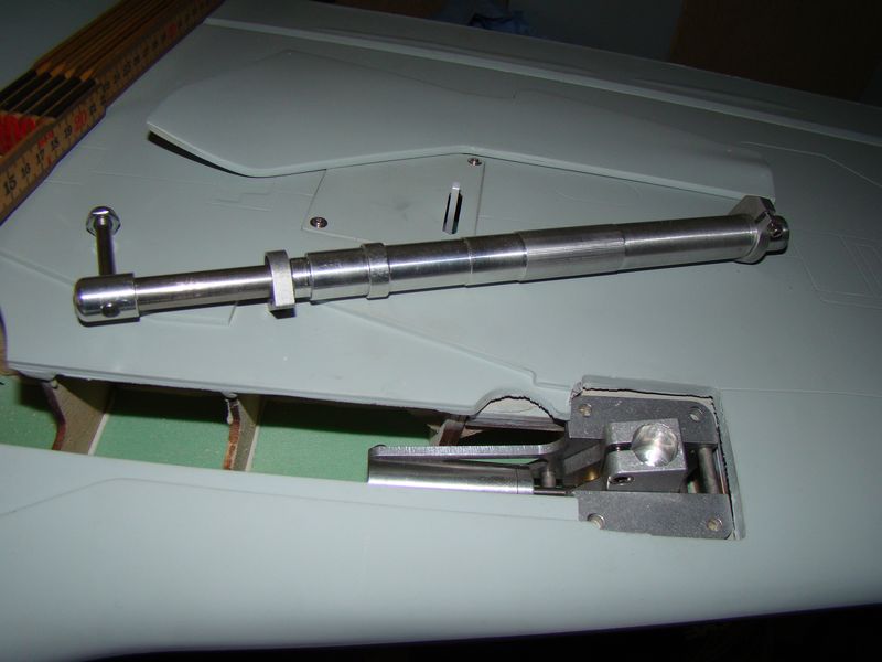

          Har då tillslut fått luckan på rätt plats med klämma. Nu ska här mätas. Men den nedersta klamern för luckan är för låg och en distans krävs...
          Tog sin lilla tid att tillverka denna distans och få den i rätt storlek.
          Luckan monterad med det övre fästet klart.
          Distansen på plats.
          Andra fästet monterat och klart med distansen på plats, men distansen blev för tjock så luckan bottnar inte riktigt.
          Tog bort distansen och drog skruvarna tills passformen blev 100%. Slipar om distansen till önskad passform.
          Stället komplett.
          Och stället sett från utsidan, tycker själv att det ser bra ut.

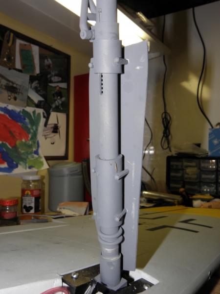

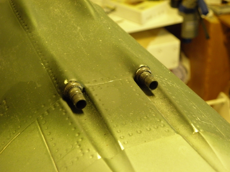

                          Om du inte får tag på någon svarv, kan du kanske göra som mig. Mina Fw190 sprutor är gjorda av innanmätet av några tuschpennor!! Inte 100% skala men.... :lollypop:
                          DU ska inte sabba dina snygga (Fw190-) ben, men mina (Fw190-) ben fick sig lite uppsnyggning med gummislang och O-ringar. Fastsättningen av luckorna gjordes mot Sullivans innerstänger i lagom längd. Luckorna skruvades fast i dom med M2-skruv. Innerstängerna sitter faktiskt riktigt bra med epoxi mot gummit!
