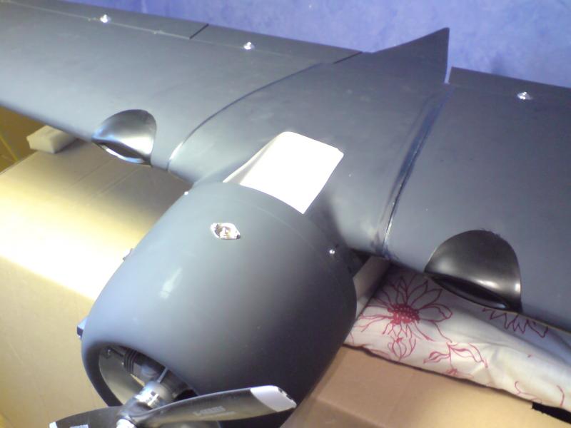

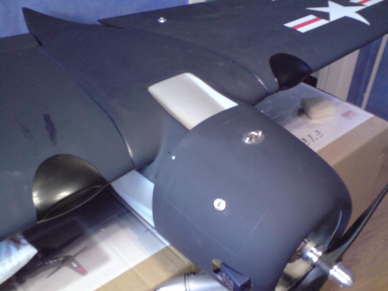

    Det känns väldigt skönt att kissens vinge ligger hemma på kartongen den kom i, men att den nu i stort sett är helt klar. Har kvar att koppla ihop sladdarna mellan glödstiftet och anslutningen i kåpan, och limma fast de små luftintag (eller var det nu är) som sitter en på var sida om motorerna.
    De här små luftintagen/plastdetaljerna ger mig lite huvudbry, för på de fullstora katterna är de målade i samma färg som resten av planet, men de som är med till min modell är helt genomskinliga:stupido2: och det är stora karvade jack i vingarna där de ska sitta, skulle kunnat vara landningsljus, men ser inte ut så på orginalet.... Fick givetvis ingen bild på dem:girl_cray3:
    Nåja, det får jag fundera vidare på. I absolut värsta fall får jag väl göra ett försök att måla dem i någon matchande färg... *suck*

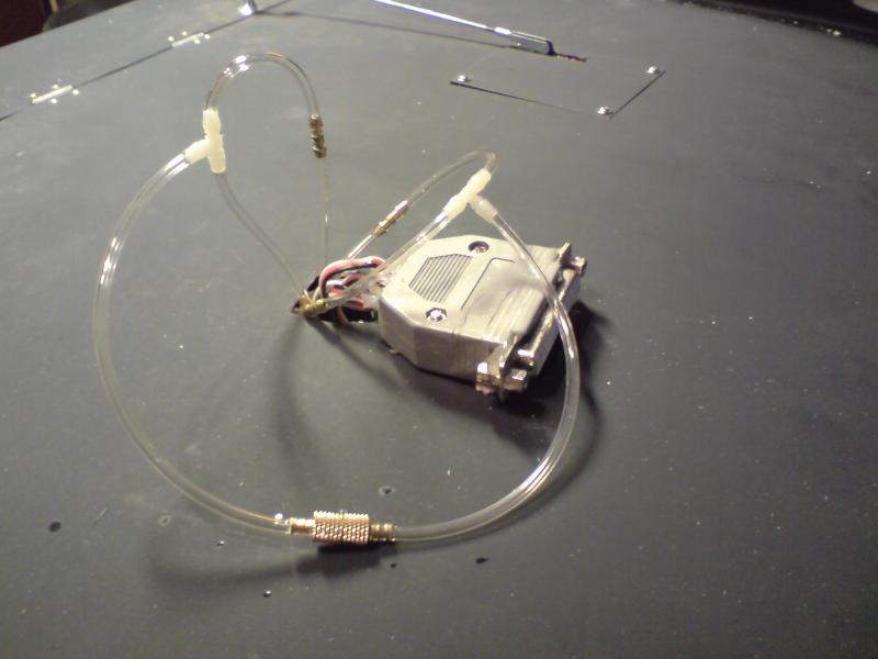

    Ikväll fick jag i alla fall fast luckorna på undersidan av motorpodarna, och så kopplade jag in alla bränsleslangarna. D-sub:en limmades med det ökända 1-k-limmet och överblivna kablar är instoppade i vingen. Kvar sticker nu bara ut luftslangarna, men de får väl fortsätta sticka ut sådär....
    Vi har en plåtslagare i klubben och där lyckades jag få tag på ett halvt kg bly idag, så när det är dags för avvägning av kissen finns det tillräckligt att tillgå:sarcastic:

        Vingen börjar närma sig slutfasen. Har idag kopplat ihop externglöden och hängt upp sladdarna så de inte ska ligga o skava mot motorerna. När jag ändå hade motorkåporna av så passade jag på att justera in gas-servona så gott jag kunde utan att ha motorerna igång. Lyckades få det rätt bra utan att ha olika utslag på kanalerna i radion. Det slutliga testet kommer dock på söndag eftermiddag då jag tänkt ha igång motorerna för första gången monterade i modellen.
        Imorgon lackar jag plastkåporna i mattsvart, och monterar dem med det där ökända 1-k-limmet. Sen blir det till att borra upp hål i kåporna så man kommer åt bägge nålarna på förgasarna. Mottagaren ska placeras på något smidigt sätt också, och det kan ju i sig bli en utmaning =)

          VINGEN HELT KLAR!! Fy 17 så skönt det känns att ha precis allt klart på vingen! Nu är det dags att göra det sista på kroppen. Idag var jag alltså igång och målade de små plastdetaljerna jag nämde tidigare. De blev mattsvarta och jag limmade dem med 2st olika sorters lim. En liten klick cyanolim mitt på för att hålla dem på plats medans det där ökända 1-K-limmet härdade på resten av ytan. Ville inte använda så mycket cyanolim, för jag har lite halvdålig erfarenhet av det på huvar och liknande, så därför fick det bli en liten blandning.

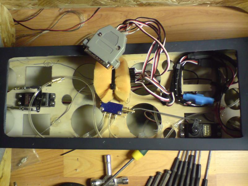

          Var idag nyfiken på om det skulle gå att få ihop modellen på ett smidigt sätt, jag har ju den "stora" D-sub:en på undersidan av vingen, och jag var osäker på om den skulle gå fri för lufttanken till ställen. Testmontering av vingen gjordes, och det konstaterades att det slog fel på 10mm i sidled... Så det blev att ta bort lufttanken och placera om den. Den sitter numera över servot till noshjulet istället. Satte fast den med biltemas självhäftande buntbands-fäste, som jag i sin tur säkrade med lite extra lim.... gissa vilket :sarcastic:
          Nu blev det helt plötsligt väldigt lätt att montera mottagaren på ett smidigt sätt, för det blev väldigt mycket plats över inuti kroppen på modellen, så det är vad jag kommer pyssla med imorgon efter jobbet. Hinner/orkar jag sen också så ska jag påbörja avvägningen, är väldigt nyfiken på hur den väger och hur mycket vikt det ska till i nosen:th_o:

                Jag har idag dragit om slangarna till tryckluftstanken, monterat mottagaren och min Dual Power Supply. Alla kontakter mellan batteri och mottagare har säkrats med krympslang. Mottagarantennerna satte jag förvisso inte med riktigt 90graders skillnad, men jag tror det ska fungera ändå. Om inte annat så lär räckviddsprovet visa om det fungerar eller inte.

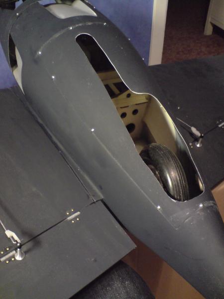

                  Idag blev jag nästan klar med min Tigercat!

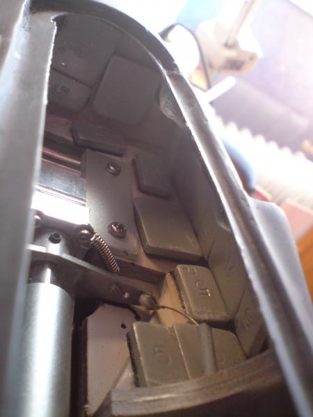

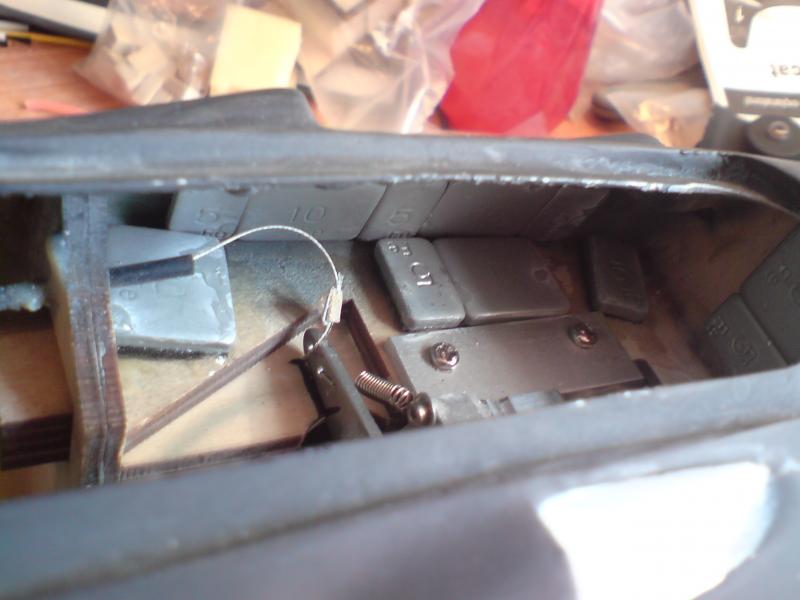

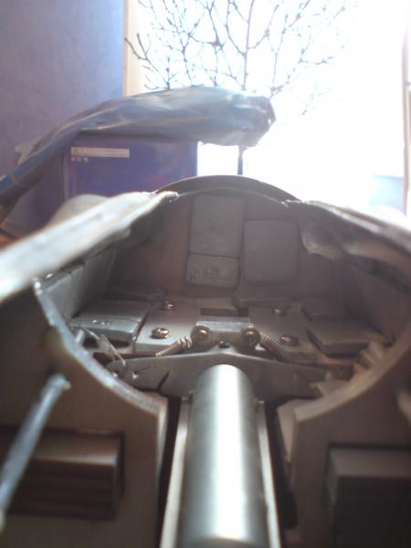

                  Modellen skruvades ihop, och avvägning gjordes. Använde inget av blyet jag köpte av plåtslagaren. Fixade lite däckvikter istället hos Gummiverkstaden. Smidigt eftersom de vikterna är självhäftande. Modellen vägde helt jämnt med 310gram i nosen, men för säkerhets skull monterades ytterligare 50gram, och modellen är nu något lite framtung, men hellre det än att riskera baktunghet. Vikterna placerades lite här o var fram i modellen, och när de satt där de skulle lät jag lite cyanolim rinna längs kanterna på vikterna, för det kan ju inte skada att de sitter med lite mer än det klistret de har på baksidan:lollypop:
