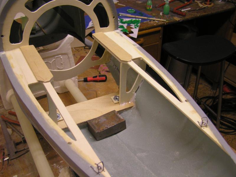

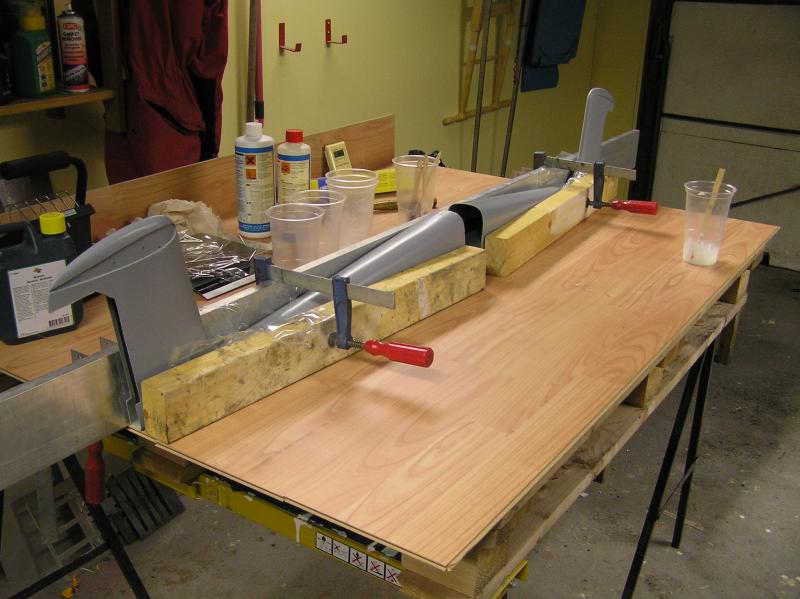

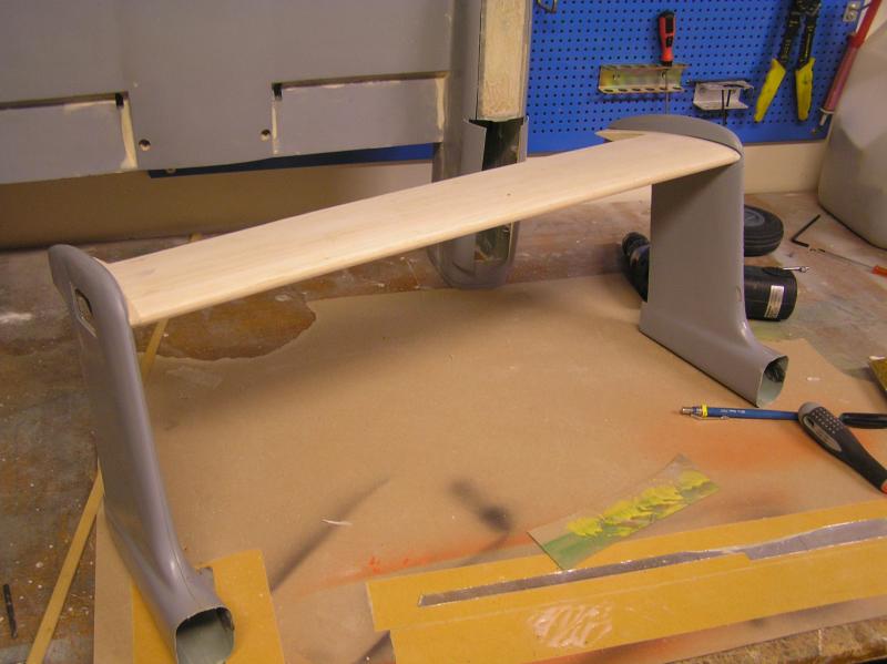

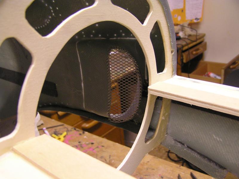

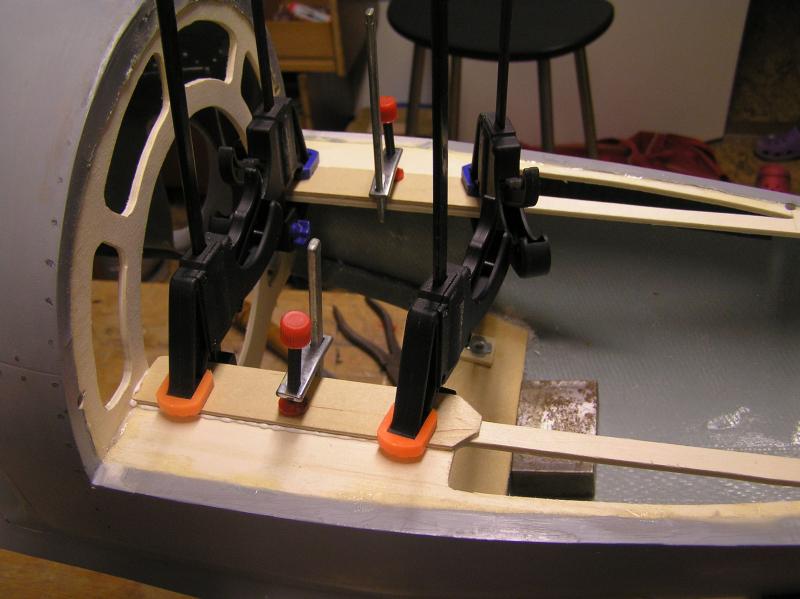

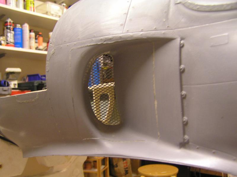

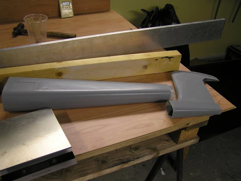

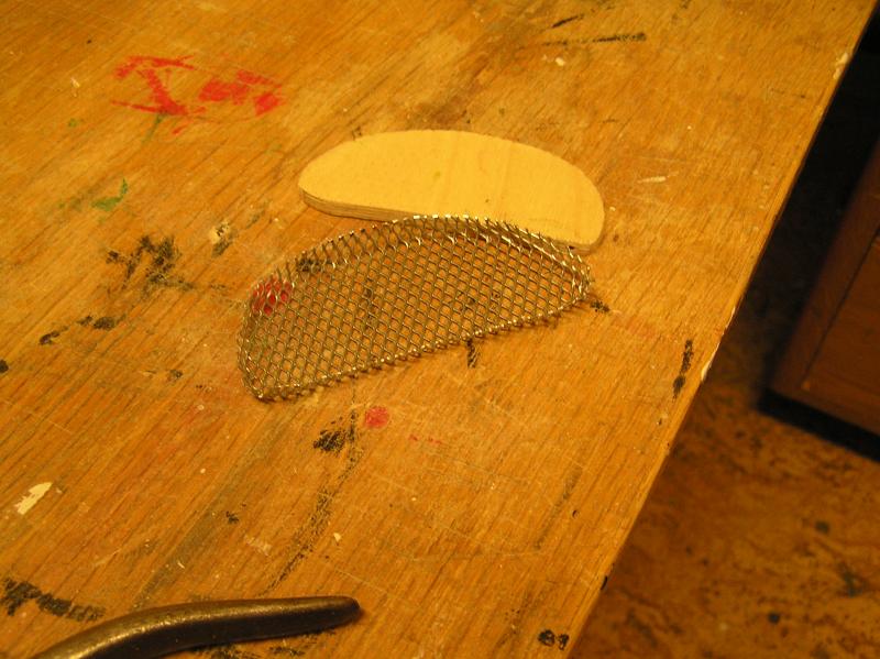

      Det har blivit lite byggande senaste veckan, bara liten dutt här och där
      Motorfästet har annpassats och förstärkts,
      Ett nät har formats till luftintagen, får se om dom kommer att användas,

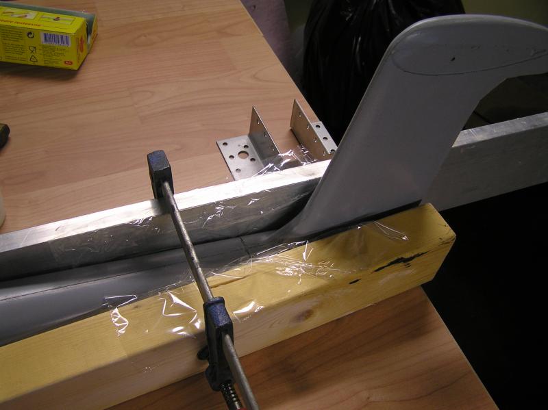

      stabben har passats in mot fenorna
      och bakkropparna har limmats till fenorna

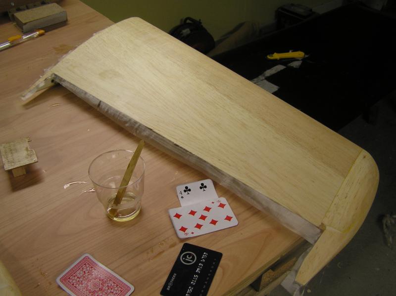

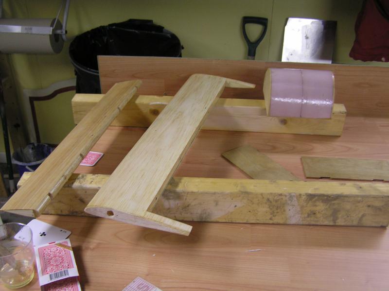

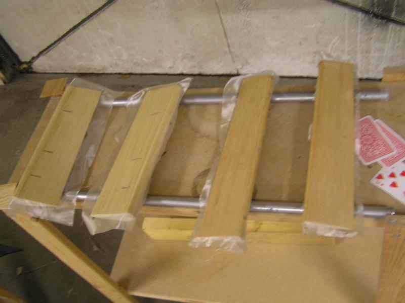

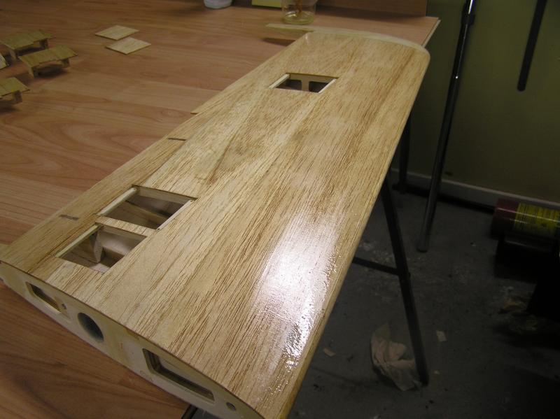

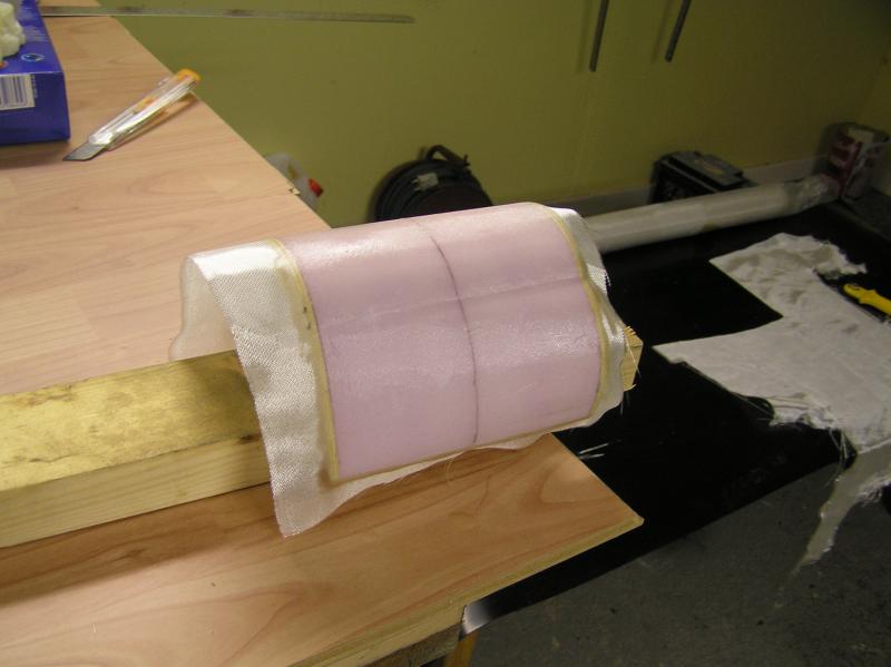

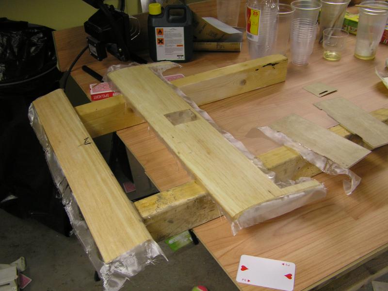

                    En form till huven är under tillverkning, och glasning av stabbe och vinge med 25 grams glas och epoxy
                    MVH/Christer

                        Ser mycket bra ut, finishen är ju helt oklanderlig.
                        Vad använder du för epoxi till glasningen? Blandar du den med någon sprit?

                          Tack grabbar!:blush:
                          Jag använder Epoxy L från Lindinger, samma som övriga delarna av 21an är gjuten i, den har redan rätt konsistens

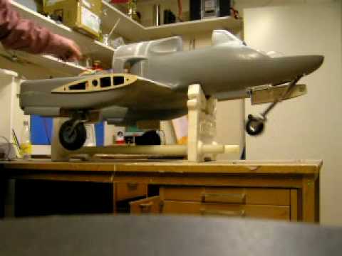

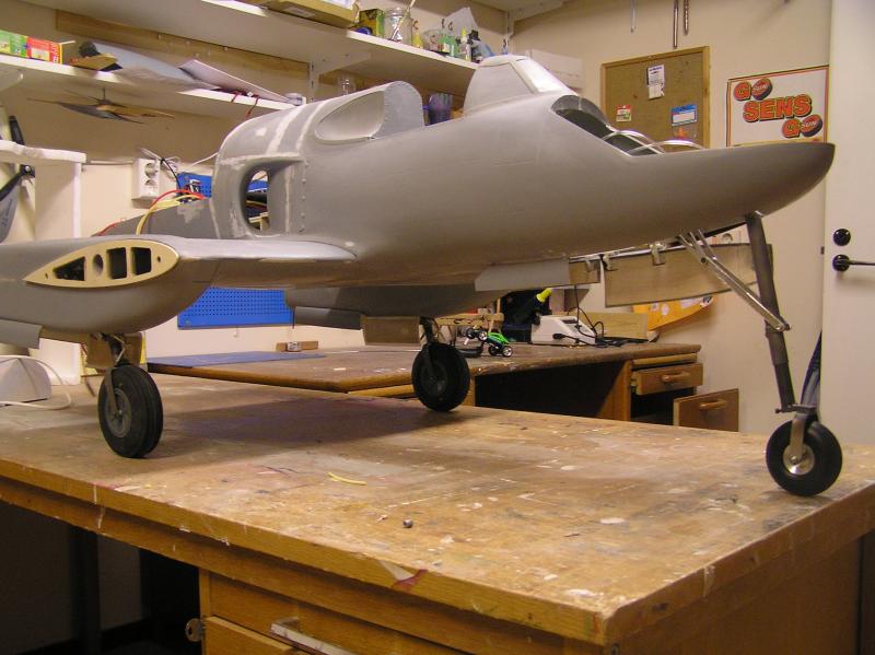

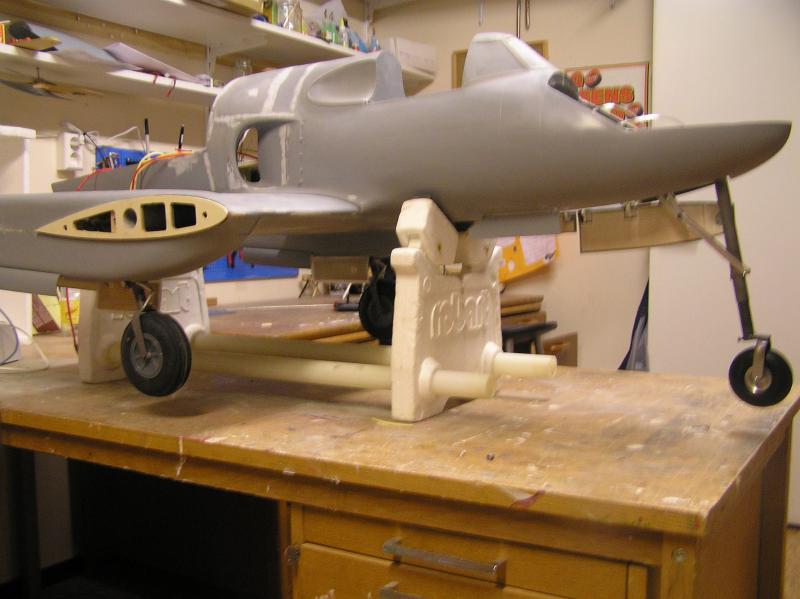

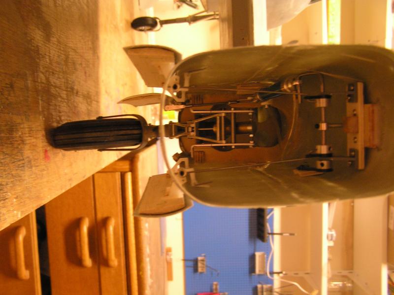

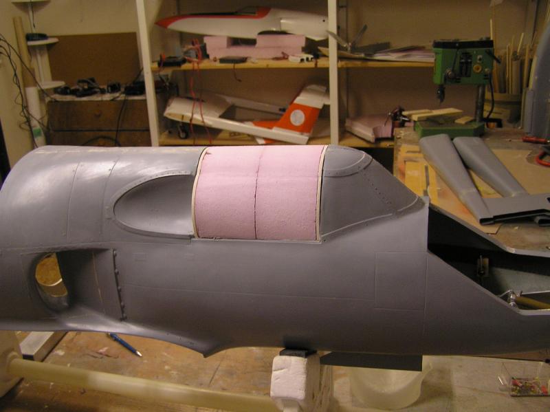

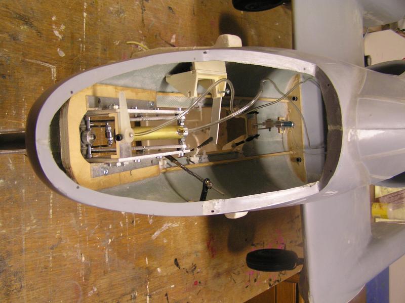

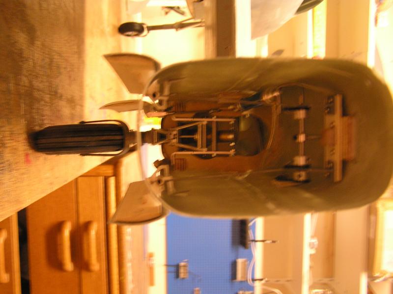

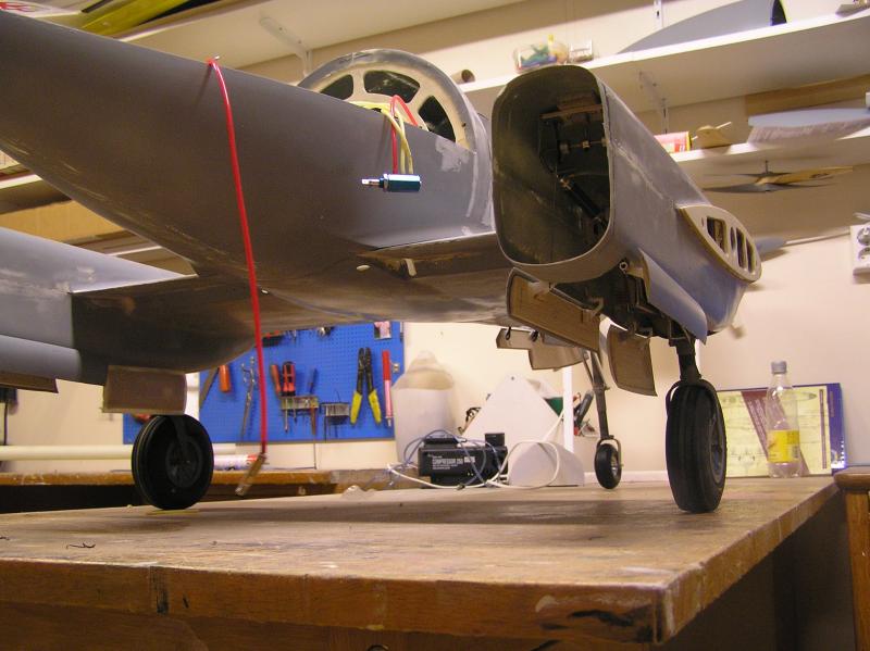

                            Provkörning av ställ!
                            Nu har ställ med tillhörande luckor provats på plats i maskinen, behövs bara några små justeringar, annars vart jag supernöjd:lollypop:
                            Nu kan jag plocka av ställ och luckor och börja planera sammanfogningen av mittenvinge, bakkroppar och stabbe:stupido2:
