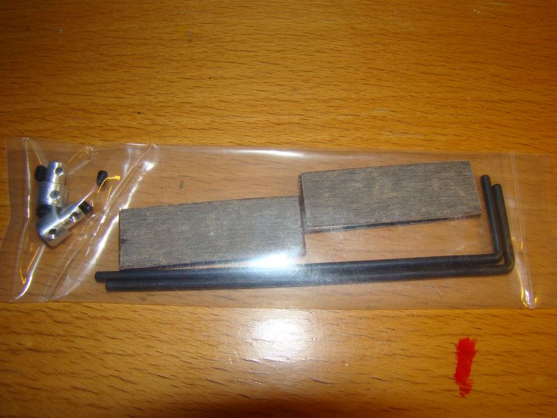

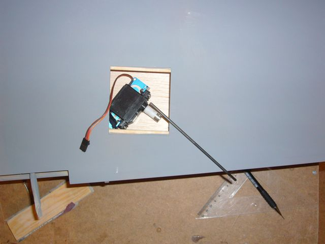

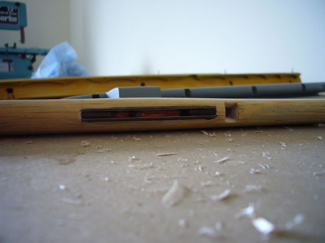

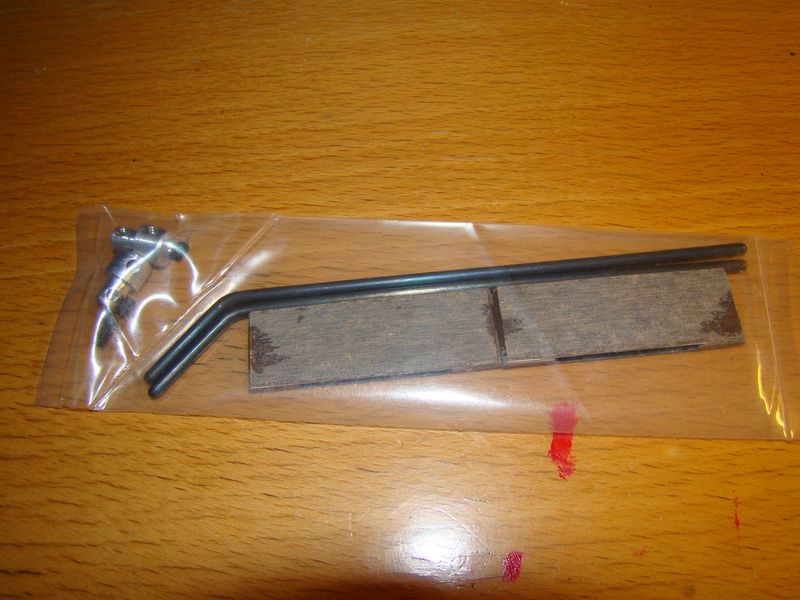

    Fick ett litet paket från andra sidan pölen i dag, har nästan glömt bort att jag beställt detta. Det var "osynliga" linkage, R.D.S Components, till skevroder och klaffarna från IRF Machine Works i Milwaukie.
    Bilder på detta kommer lite senare i kväll.
    Nu dusch och köks tjänst :boxing:
      Bilder på linkaget som utlovat.
      De med 90graders böj är till för klaffarna, dom andra är för skevrodren.

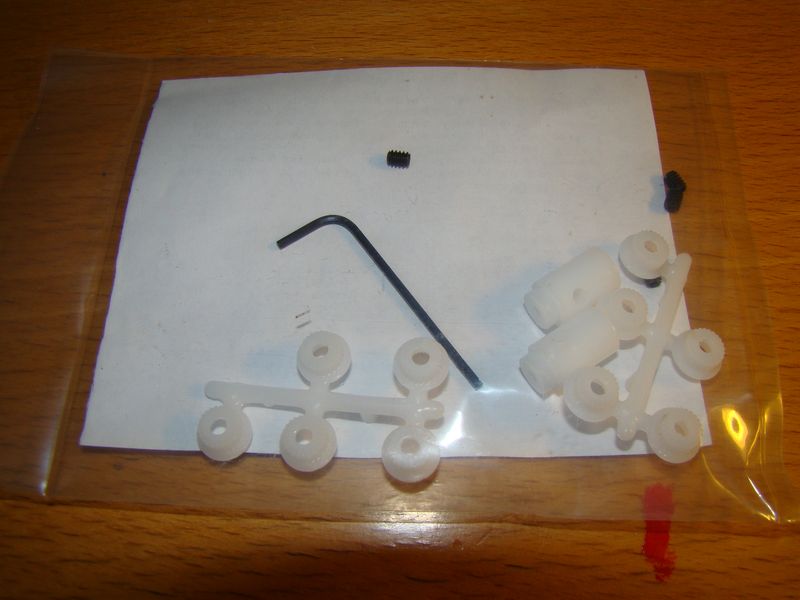

      Förpackningen med dom vita plastdetaljerna är till servona för att ersätta dom vanliga oken.
      Visar också bild på hur det kommer bli i framtiden när dessa ska monteras. Detta är också en Top Flite P51 GS byggsats som dessa monteras för just skevrodren.

          Nej det var nytt även för mig. Såg på två olika trådar (RC scalebuilder)där dom använt olika lösningar på detta, och jag googlade lite på ämnet med diverse olika namnförslag så hittade jag sidan med dessa linkage. Huvudsakligen tog killen i fråga fram dessa för segelmodeller modell större, men även vi skalabyggare har tydligen snappat upp dessa och de används nu flitigt även av oss.
          Ska bli lattjo att pula med när man kommer så långt.
          Kommer köpa Sierra's servo monterings plattor för vingservona för att få optimal rörelse och funktion av dessa linkar.
          Sierra som också är amerikanskt säljs nu i europa av Belair Kits i england; http://www.belairkits.com/
          Blir dock en helt annan prislapp på Sierra prylarna här i Europa än vad det blir om man handlar direkt från Darrel i staterna.

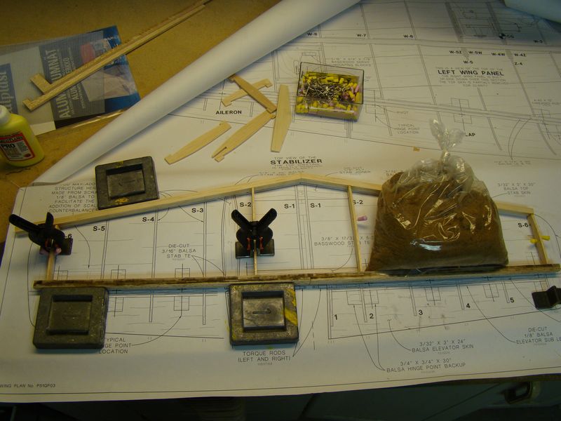

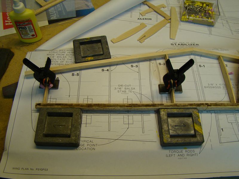

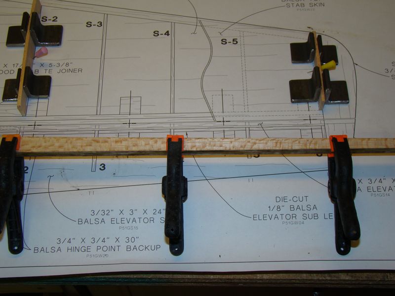

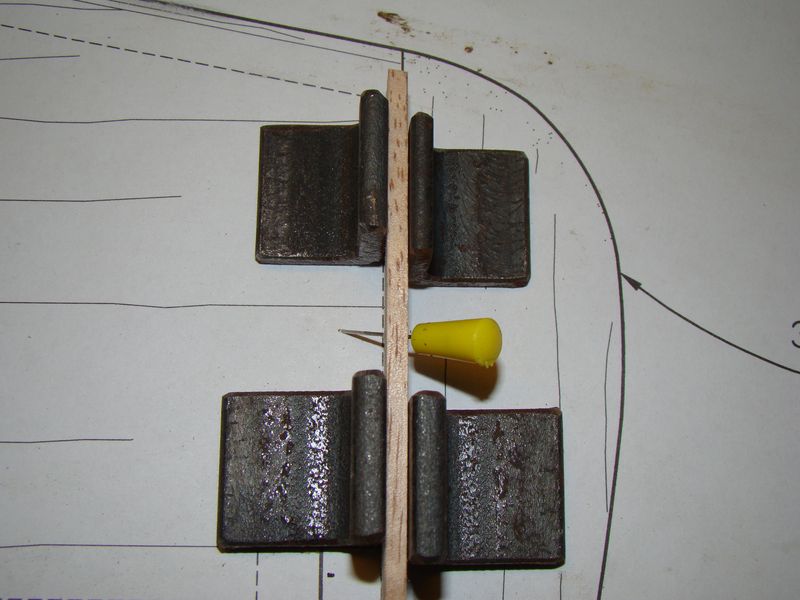

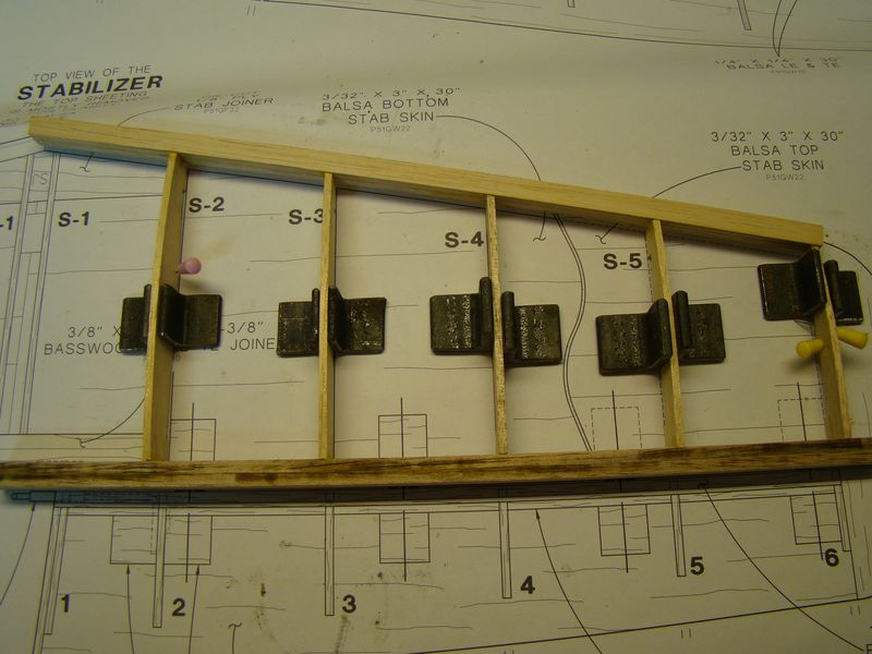

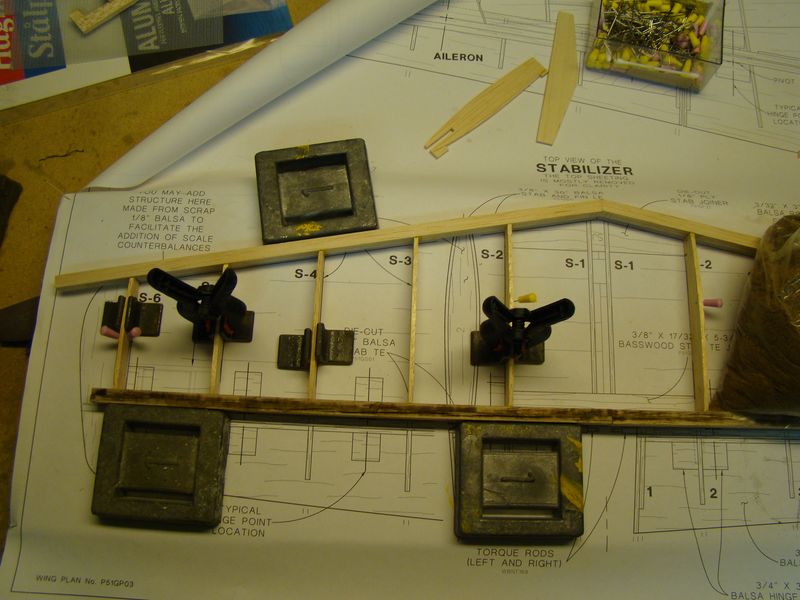

            Då har man så smått äntligen kommit igång med själva bygget. Inte något mycket men dock det lilla så här på eftermiddagen efter jobbet. Det är en start iaf
            Från vänster;

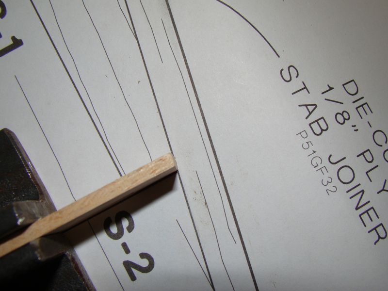

            1. Spryglarnas framkanter slipats till rätt vinkel mot stabbens framkantslist.
            2. Yttre sprygel, nr 6, samt sprygel nummer två är de man börjar med. Här ses nr 6 fast på byggbordet och i vinkel.
            3. Dom förskurna bakkantslisterna , tot 4st, limmas till 2st. Gjorde jag i morse.
            4. Första konstruktionen, spryglarna 2 & 6 samt framkantslist LE och bakkants list TE på plats och i hop limmat. Även detta gjordes i morse innan jobbet.
            5. Spryglarna 3,4 & 5 på plats.

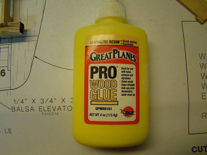

            6. Då jag har problem med CA lim så har jag hittat en ny favorit i detta trälim från Great Planes. Tycker det funkar mycket bra. Hugger hyfsat snabbt och är framför allt slipbart. En annan favorit som kommer användas senare är Casco's ute lim. Även det är slipbart men har något mer flexibilitet än GP limmet.
            Till plankningen av vinge, stabbe & fena kommer jag använda Casco polyuretanlim.
            Nu kan man väll officielt säga att bygget är i gång :sarcastic:

              Nu ligger jag efter dig.....GP Pro Wood glue har jag använt förut, kanonbra..:icon_pidu: Trevlig helg:secret:

                  Är dina mothåll kapade vinkeljärn? Eller vad är det?
                    Ya man, det är vanliga vinkeljärn. Har också massiva fyrkants ämnen liggandes någonstans för lite större konstruktioner som kräver mer vikt bakom sig. Blir nog användbara på spryglarna till vingen etc.

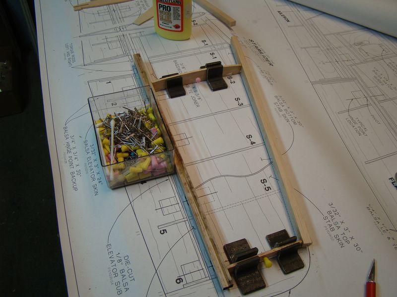

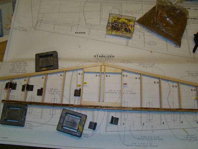

                              Det blev lite mer gjort under kvällen i går. Gjorde samma procedur med vänstra stabbhalvan.
                              I dag ska jag limma dom bägge mitt spryglarna tillsammans med förstärkningarna till stabbens fram och bakkant. Ni får se sedan vad jag svamlar om.
                              Men som nr1 i dag står lite tapetrivning och väggspackling, så byggandet får vänta till kvällen.

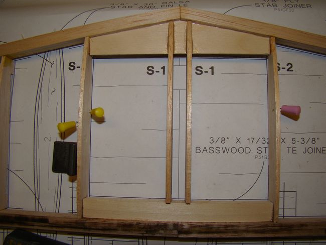

                                Efter 21:00 filmen på TV3 i går kväll (Jason Bourn) han jag med att limma förstärkningarna för farmakant och bakkant listerna. Samt bägge mittspryglarna.
                                Till skilnad mot tidigare konstruktion så limmades detta med epoxi. Top Flite föreslår 6min epoxy. Men jag backade där, limmar av princip aldrig något med kortare torktid än 12min.
                                Hadde trott på lite hyvling och slipning av framkanten av stabben i kväll, men blev aningen sen hem från jobbet, och somnade sen på soffan. Attans :secruity:
