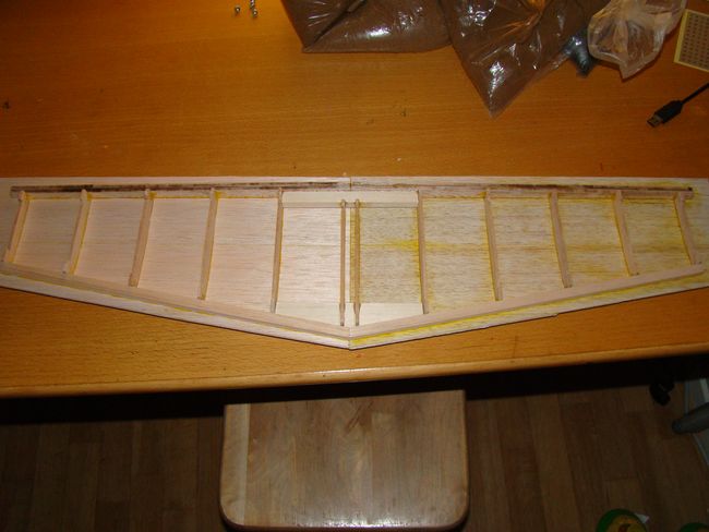

Men jag har åtminstone lossat på stabben från byggbrädan. Nu ligger den i köket och har fått samtliga limmskarvar förstärkta med en omgång av Great Planes Pro Wood limmet.

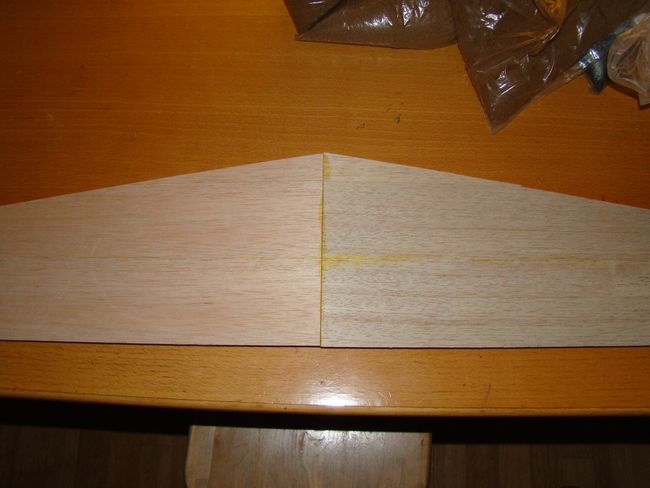

Jag har också gjort fyra "skins" av 2.4mm balsa flak som kommer bli plankningen till stabben. Ligger på tork just nu och får så göra över natten.Kommentar

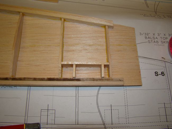

Jag har ju limmat dit plankningen på ena sidan av stabben, lika så har jag även gjort "ramarna" för höjdrodrens balans klackar.

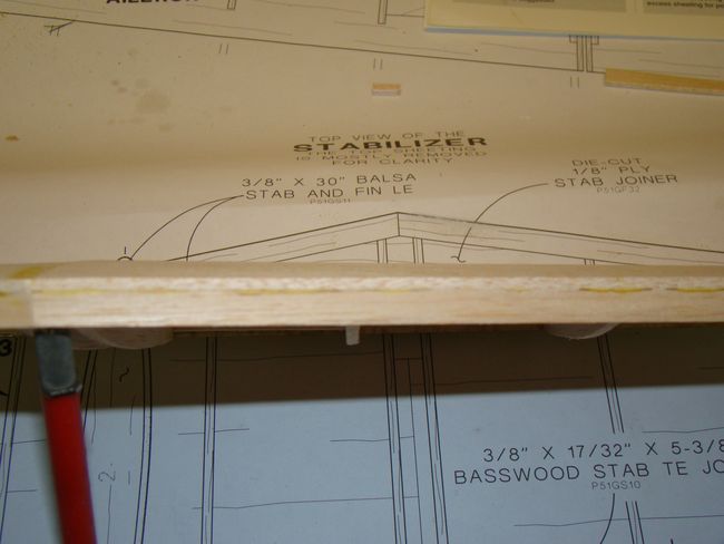

Innan plankningen så slipade jag framkantslisten och bakkantslisten till rätt vinkel mot spryglarna.

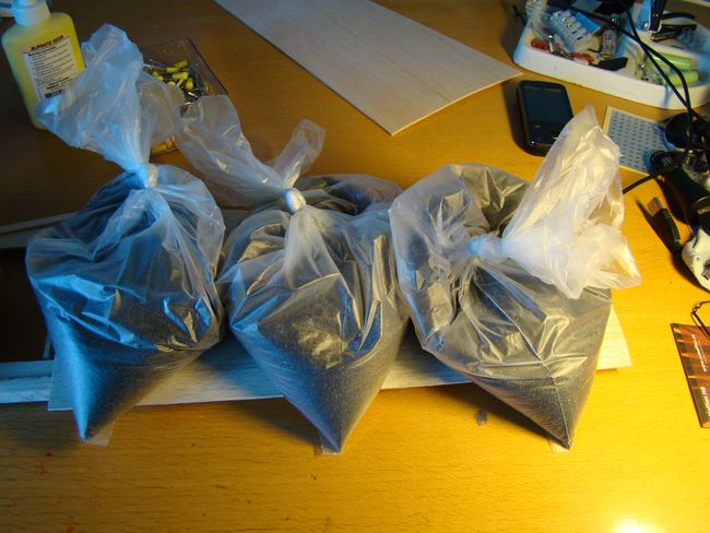

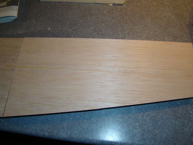

Skinnen till plankningen fuktade jag först med vatten och fönsterputs och placerade sedan dessa ovanpå stabben med påsar fyllda med mursand från jobbet och blästersand (Tack för tippset Lelle)
När dom sedan antagit form och torkat, var det bara att limma dom på plats, med samma press teknik som vid formningen.
Ramarna, eller vad dom ska kallas, till höjdrodrens balans klackar/tabbar ska nu bara slipas till rätt form, därefter ska bakkantslisten kapas ur och innan resterande plankning limmas på plats ska självfallet klossarna till gångjärnen limmas dit.
Sista bilden visar bara hur limfogen blev mot framkantslisten.
