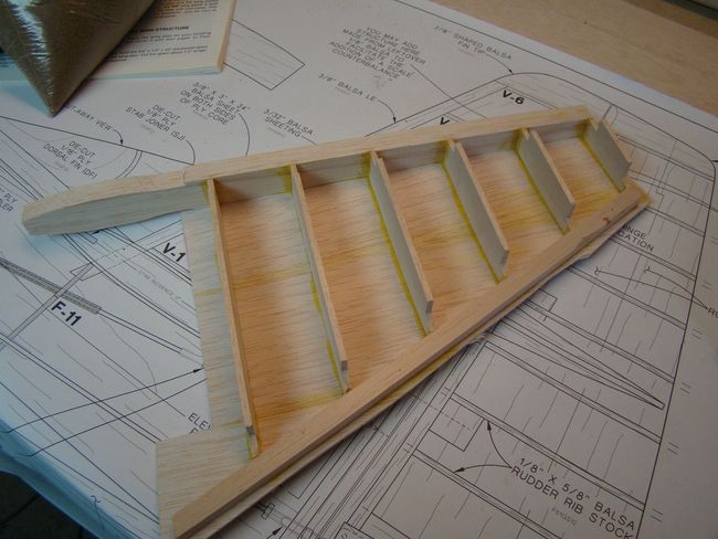

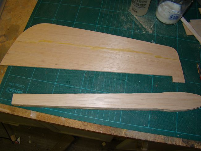

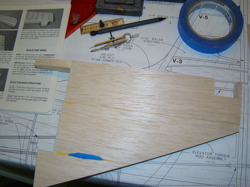

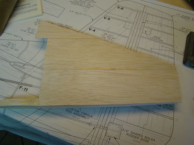

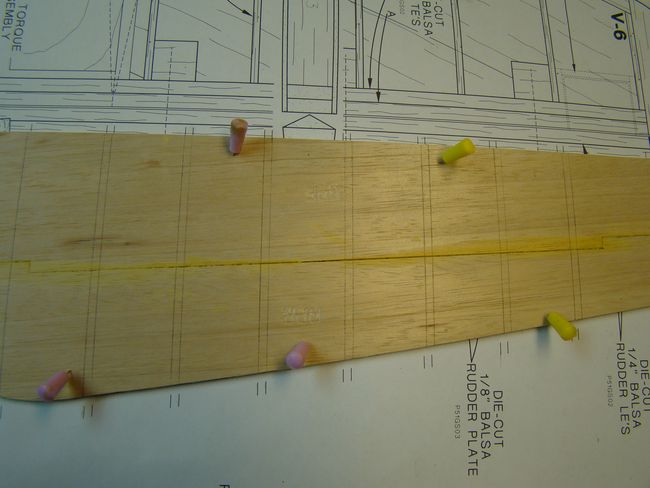

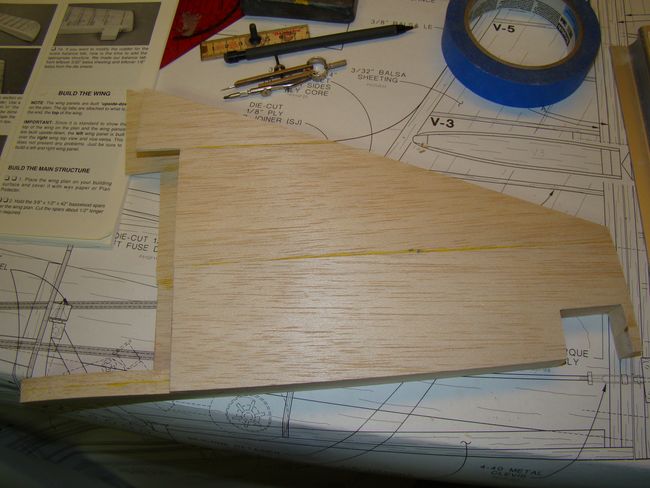

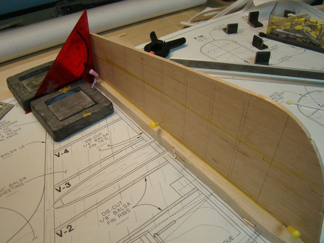

        Igår presterades det dock lite ute i hobbyrummet. Plankningen på ena sidan av fenan limmades dit, sammanfogade sidorodrets två flak till ett och limmade samman sidorodrets framkantslist. Ritade ut vart spryglarna på sidorodret ska vara sedan limmade jag framkantslisten mot själva roderytan. Ja ni ser på bilderna vad jag menar om det verkar rörigt...

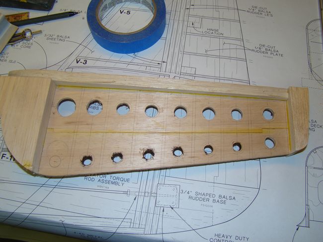

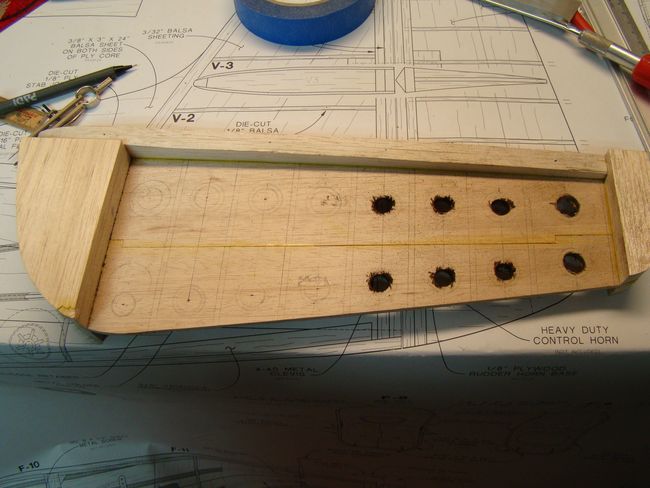

              Puh, börjat göra lätthål i sidorodret. Men jisses vad hård balsan är. Tvungen att avbryta för idag då jag höll på att bli som en rökt böckling.
              Dremeln får verkligen bekänna färg här, ska skicka med några bilder i morgon.
              Andra skinnet till fenans plankning ligger nu i press. Kommer på i morgon.

                          Tänkte slänga upp lite bilder på vad som gjorts dom senaste dagarna.
                          Fenan är färdig plankad och jag har börjat göra lätthål i sidorodret. Thats it

                            Längtar efter att få bygga en byggsats, få allt färdigskuret. Men så blir man lite tveksam när man läser att balsan i sidorodret är stenhårt. Väljer inte Top-Flite kvalitén bättre? Du gör i alla fall helt rätt som gör lätthål!!
                            Tips Ompa, det ser ut på bilderna som du inte slipat limskarvarna på flaken? Ta för vana att göra det på en plan yta INNAN du limmar det på modellen. Som plankningen till stabbe, fena och vingar osv.
                            Risken finns annars att om du slipar skarvarna, speciellt på vingen, så slipar du mest där den sitter mot spryglarna. På andra ställen sjunker plankningen undan lite av trycket från slipklossen.
                            Som Dave Platt tipsar på sina “Black Art”-DVDs:
                            - Slipa balsaskarvarna innan du limmar på plankningen på modellen. Sen behöver du bara snygga till kanterna runtom. INGEN mer slipning av plankningen behövs.
                            - Om du måste skarva på plats, lägg dom ovanpå lister. Då kan det inte sjunka undan vid slipning!

                              Jag undrar varför du lättar sidorodret? Och vad är det för lysen du nämner?

                                Jag brukar och har slipat balsa skinnen innan jag limmar dom på plats, men jag "fuskade"/slarvade lite på fenans plankning :th_dead:
                                Men jag ska banne mej lägga mer energi på det i fortsättningen.
                                Tcob, jag lättar sidorodret för att hela konstruktionen väger allt en del. Och som jag plannerat mitt bygge kommer jag addera en del extra vikt med det arbete jag plannerar att göra för att få den så skalalik som möjligt. Det gäller ju då att försöka spara vikt och i sidorodret uptäckte jag omgående onödig dövikt.
