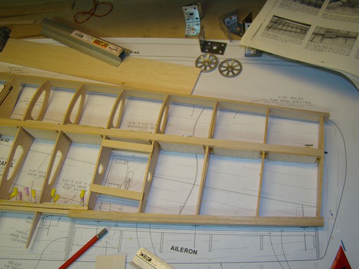

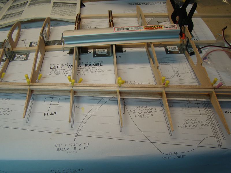

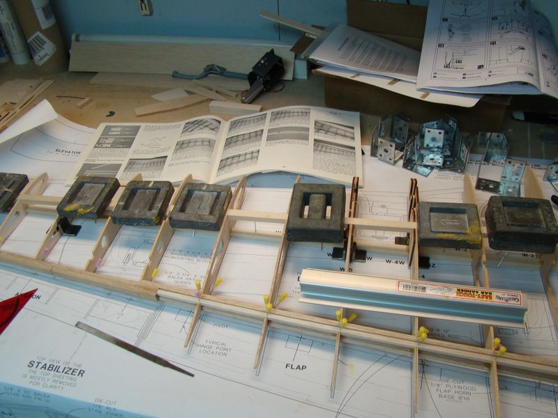

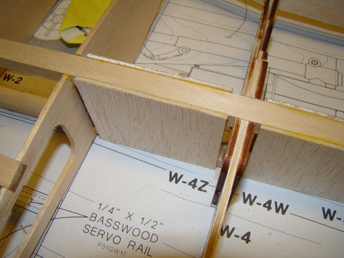

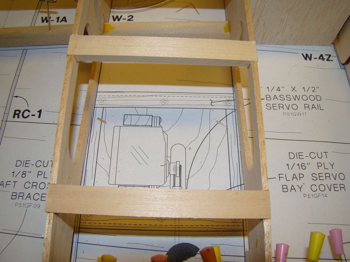

    Som sagt så har det jobbats på med vingen en del den sista tiden.
    Framkantslisten är på plats samt den undre vingbalken och de resterande fyrkantslisterna.

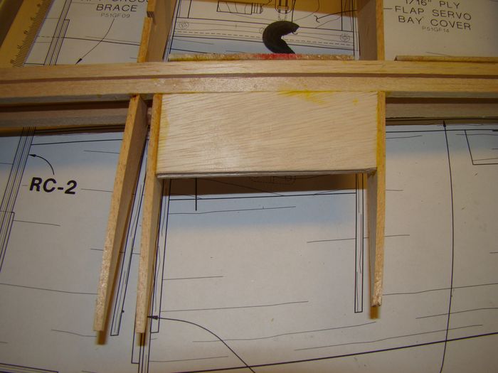

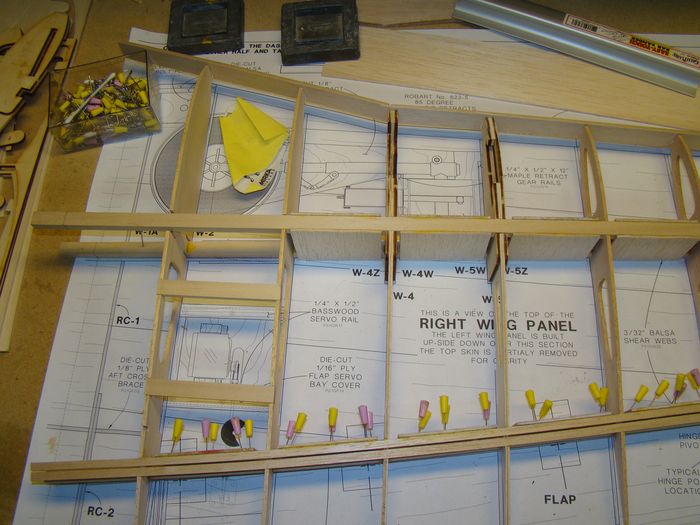

    Vebbarna mellan vingbalkarna är också limmade samt vebbar i bakkant av vingen mot klaffsektionen.

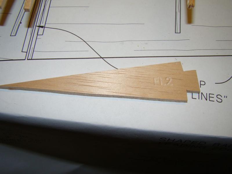

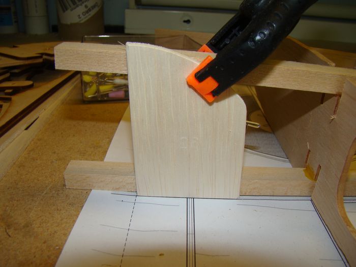

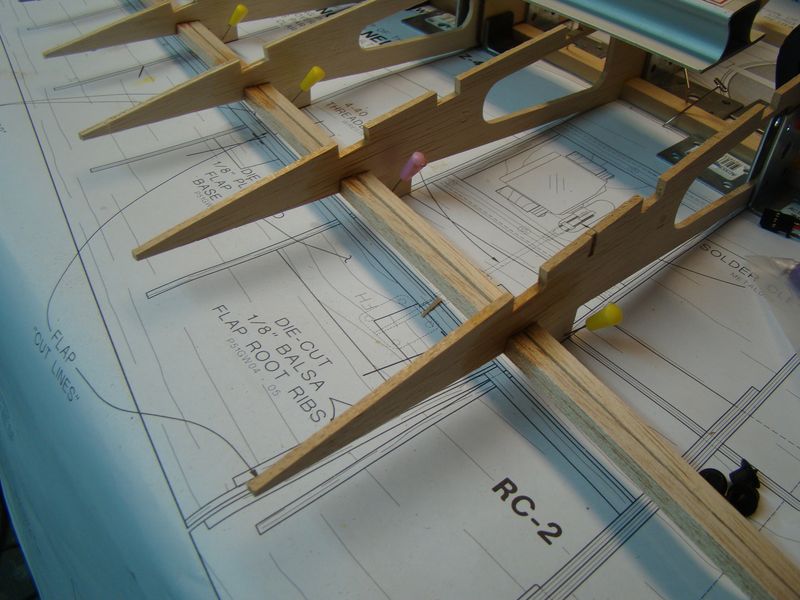

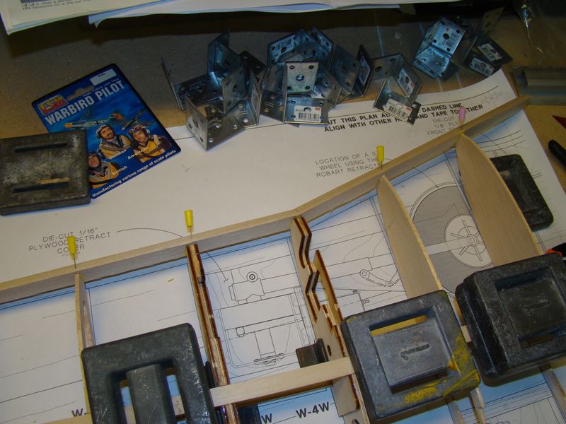

    En av dom två bakkants spryglar för klaffkonstruktionen har limmats tillsammans med lätt plyfan som egentligen är till för att montera klaffens roderhorn. Lika bra att limma den på plats, om inte annat som förstärkning eller montage platta till det dolda klaff länkaget. Den lösa ändsprygeln på näst sista bilden ska limmas in mellan de två ändspryglarna på 6e bilden.
    Jag har också markerat ut vart vingbalkarna ska kapas. En speciell mall på 93grader följer med byggsatsen så vingbalkarna kapas i rätt vinkel och på rätt plats.
    Här näst så kommer klossar till gångjärnen limmas in och även ytterligare förstärkningar och monterings klotsar till landstället.

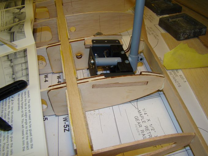

            Lite limmande idag.

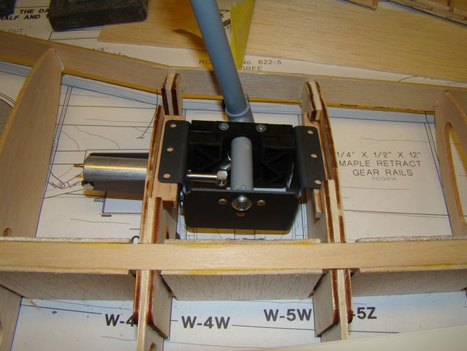

            Efter tillpassning av "Landingear rails" till vingen så limmades dessa på plats.
            Tänk att dom engelska orden är mycket mer passande än dom svenska, om det ens finns svenska namn? Landställs infästning lister? Näe, det engelska namnet/ordet lät fräsigare :sarcastic:
            När väl epoxylimmet torkat ska vingen vändas och en förstärkning till dessa rails limmas på undersidan till ställen skruvförband.
            Efter att dessa är på plats ska klotsarna till gångjärnen slipas till rätt form, sedan är det dags för nästa vinghalva.

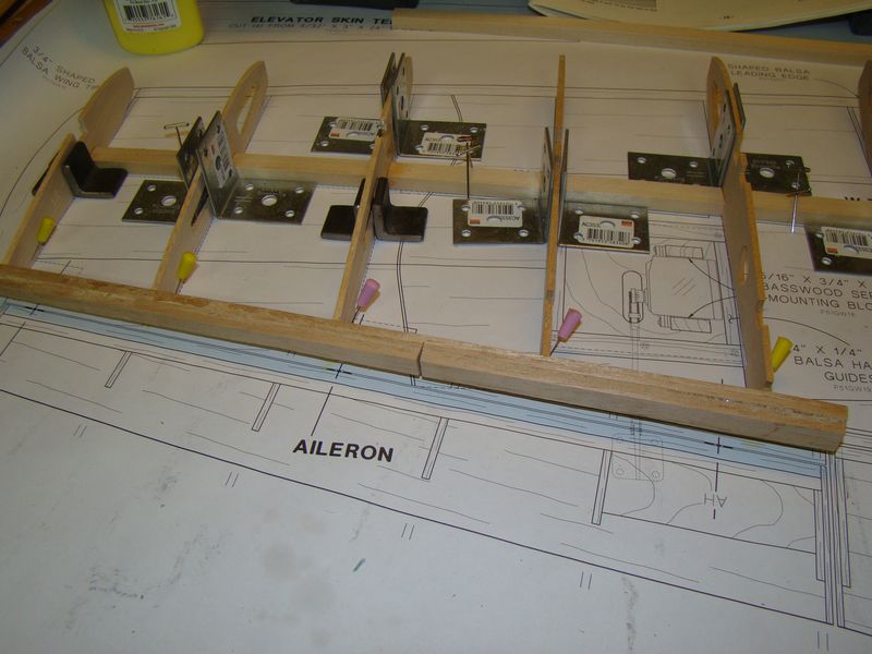

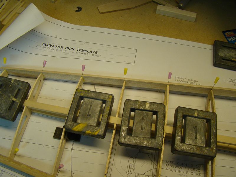

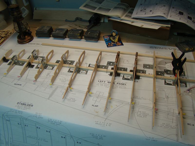

                          I går var det nattmangling. Spryglarna limmades på vingbalken, idag så satte jag delarna till "Aileron Wing TE assembly" under press då de bägge halvorna limmades ihop. Dessa två har förövrigt varit som korkskruvar och pilbågar. Hoppas att det kvarvarande av snedheten försvinner när jag nu limmar ihop dom med press av 8kg bly på delarna.
                            #118
                            Tja, nyårsafton och frugan ligger och sover efter ett nattskift i vårdens tjänst. Ungarna leker och jag, smyger ut i hobbyrummet :sarcastic:

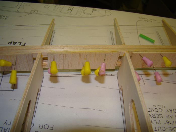

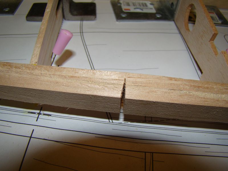

                            Igår limmade jag den sk "Aileron Wing TE assembly" på plats. Dock blev den inte helt rak efter att den limmats i press så jag fick såga ett snitt i den för att få den rak på plats. Fyller fogen senare med epoxy och microballonger.
                            Idag så limmades resterande lister och vingbalk på sina platser. Listverket till klaffarrangemanget limmades både med CA och GP's gula trä lim. Ca är kanon när man ska limma något "uppochner". För snabb effekt duschar jag lite kicker på CA limmet så det härdar bums.
                            Undre vingbalken limmades också precis om på förra vinghalvan, liksom framkantslisten.
                            Om någon undrar om "undre vingbalken" så är det nämligen så att vingen byggs upp och ner. Höger vinghalva byggs på vänstra vinghalvans ritning etc.
