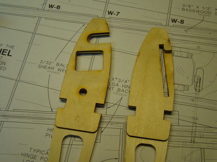

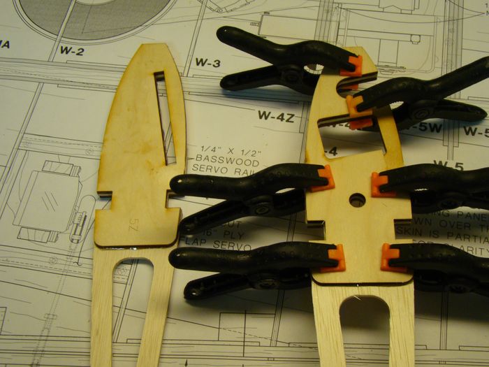

        Vad jag gjort dom senaste kvällarna är att dubblera spanten till vingen i vika sedan landställen ska monteras mellan. Jag har således epoxi limmat plywood förstärkningar på bägge idor om varje berört spant. Gjorde klart både vänster och högra vinghalvans spant på en gång.

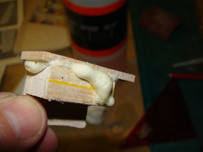

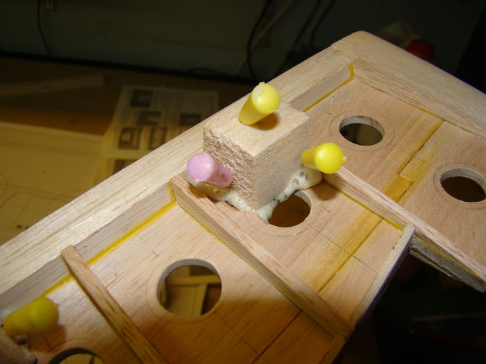

        Vidare så limmade jag också gångjärns blocken till sidorodret på plats. Testade ett nytt lim jag köpte från Tower Hobbies, Tightbond. Ett poloretuan lim som tenderar att svälla ut i håligheter och där man missar stryka på limmet. Starkt som attan.

          Tightbond; Det ser ut att vara näst intill samma som Casco´s polyuretanlim. Det skummar som attan det också; speciellt om jag duschar med lite vatten.
          Använder det ibland och precis som du skriver så är det är stark som attan.

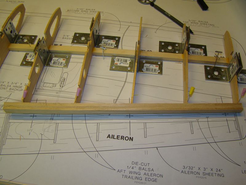

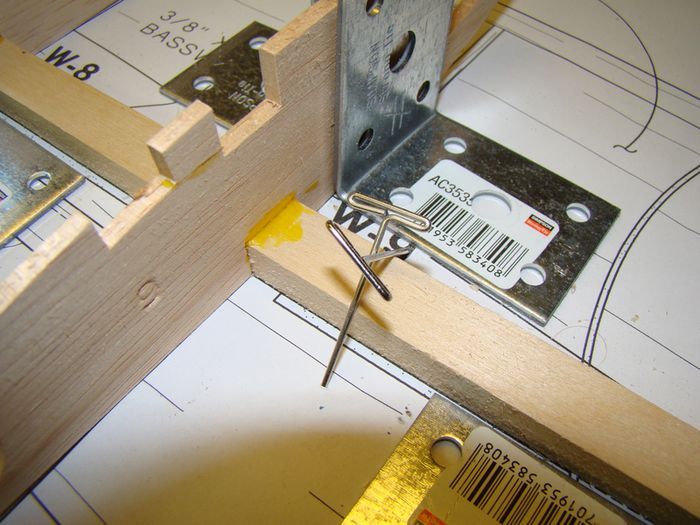

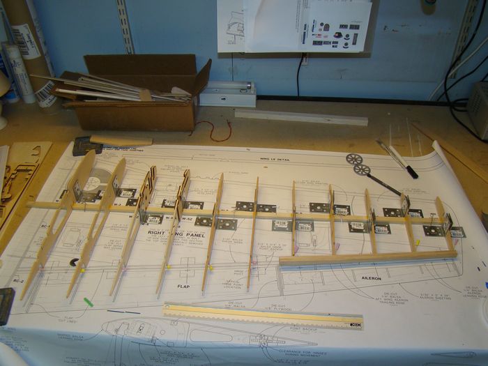

                  Började knåpa i hop vingen i kväll. Limmade spryglarna på den ena vingbalken med Great Planes gula, utom sprygel 4 & 5 som är dom två plywood förstärkta. Dom limmades med epoxi och ska också stå för montaget av landstället.
                  Limmade också dit bakkantslisten mot skevrodret. Denna lilla pjäs sammanfogades av två i hårdbalsa utstansade detaljer. Tyvärr var dom både skeva och krokiga, samt fan så dåligt stansade. Men med flitigt användande av slipklossen fixades detta till.

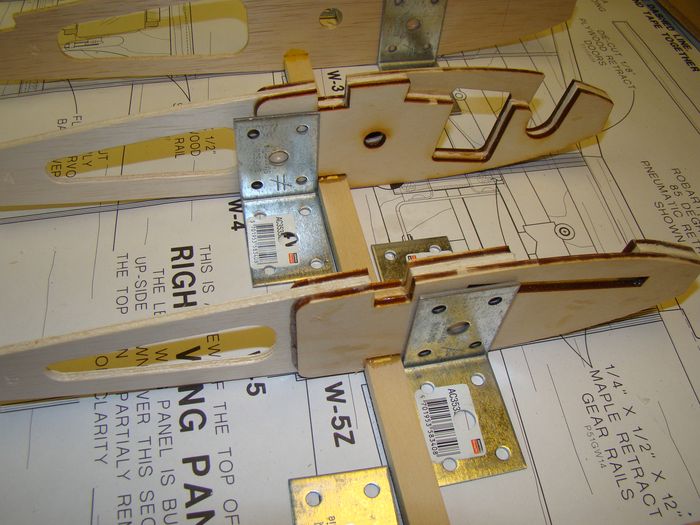

                          Hej OMPA Jag har råkat i en stor tvekan betr ving-bygget. Min högerpart av vingen börjar bli klar exkl plankning. Men min tvekan är hur landningsstället skall fungera eftersom öppningen på plyw.spsryglarna i båda fallen W5 o W4 blir monterade upp. Har konstruktören tänkt att högerparten av vingen skall skiftas till vänster eller ?
                          Jag är mycket tacksam om Du tar en närmare titt på vingritningarna o plywoodspryglarna i synnerhet. Skicka gärna med en bild hur Du löst detta problem. med bästa hälsningr Ingemar
                            #103
                            Ursprungligen postat av INGEMAR NABBING
                            Nu vet jag inte om jag förstår dig rätt, men vinghalvorna byggs upp och ner. Dvs med undersidan uppåt vilket medför att klackarna på vingens spryglar egentligen är på vingens ovansida.
                            Sedan är det så att vingen är uppdelad på två ritningar. Du bygger alltså en vinghalva från vardera ritning av vingen.
                            Du får också tänka på att spegelvända plywood förstärkningarna till W4 & W5 spryglarna så du får en uppsättnig vänster och höger.
                            Bifogar dom bilder jag har för tillfället på mina bägge uppsättningar. Den uppsättning som är limmad på vingbalken är till vänstra vinghalvan.
