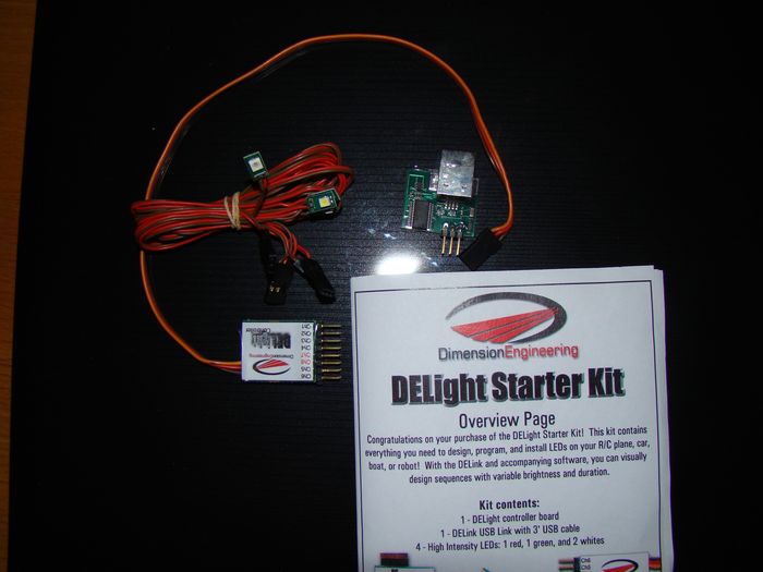

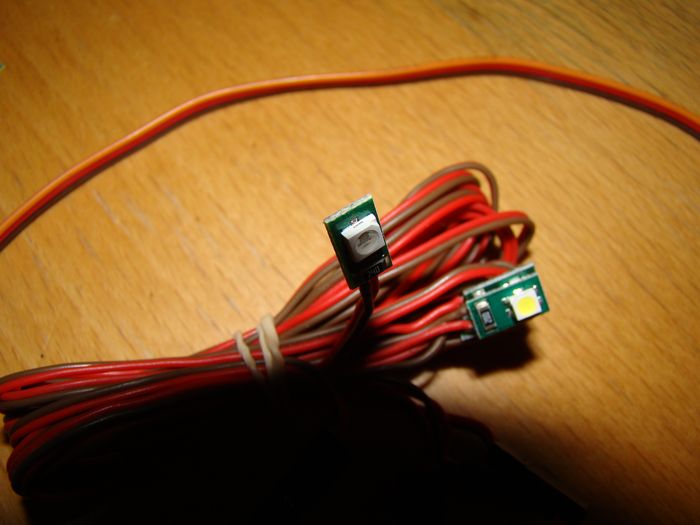

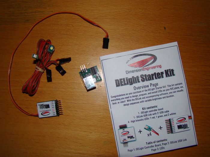

                        I måndags kom mitt kit med navigations ljus från Dimension Engineering i USA.
                        En liten och lätt enhet bestående av huvudenhet som programeras från PC, programerings enhet ink USB kabel och 4st diodlampor, högintensiva.
                        Ska bli intressant att mixtra med, och ska börja denna vecka med akter lanternan på sidorodret.
                        Förslag på "lamp glas" önskas. Ett tips jag fått från Tygher är om det går att plocka ur drivenheten i en vanlig ljusdiod och ta till vara på själva "glaset". Måste testa...

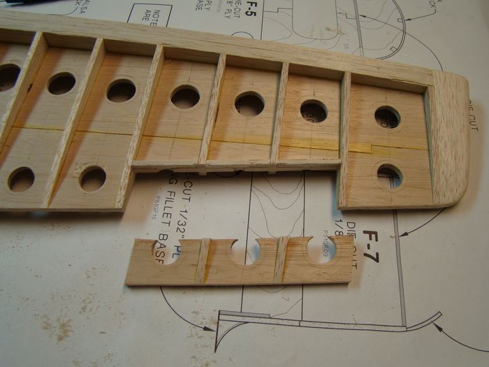

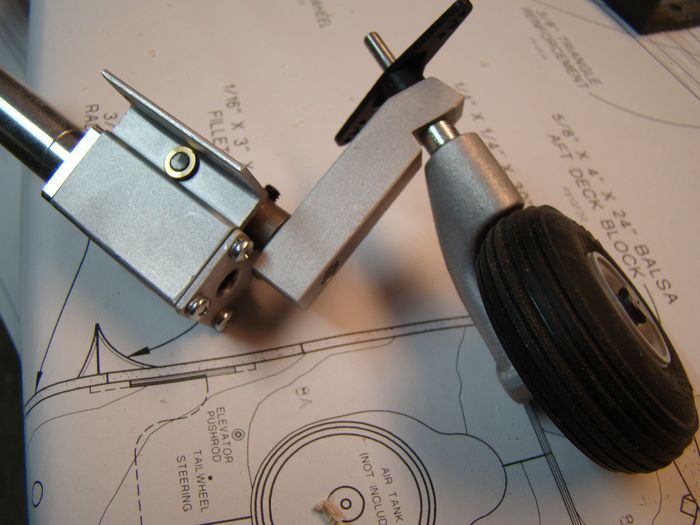

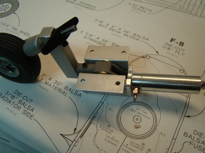

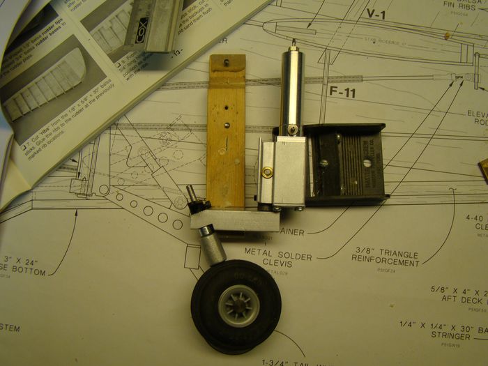

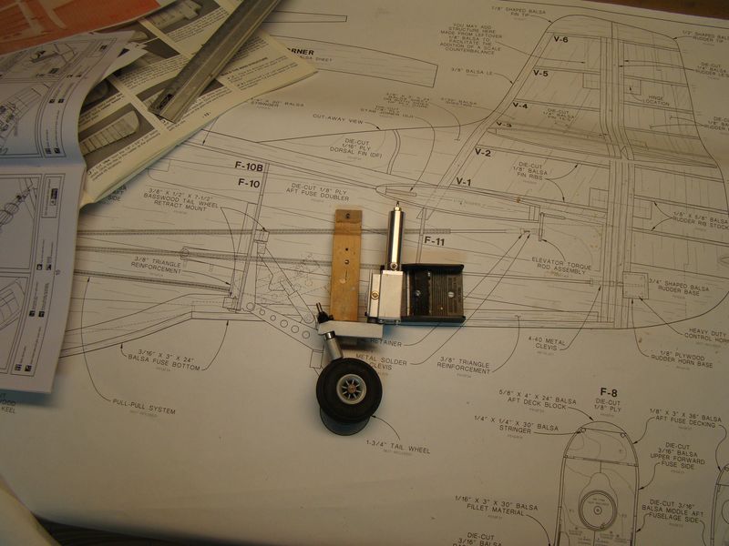

                              Lite futtiga uppdateringar igen då. I Torsdags fick jag mitt CJM sporrställ från Fighter Aces i England.
                              Som synes på bilderna ska detta sporrställ stå upp i modellen för att få rätt skalamässigt utseende och fällningsvinkel.

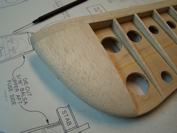

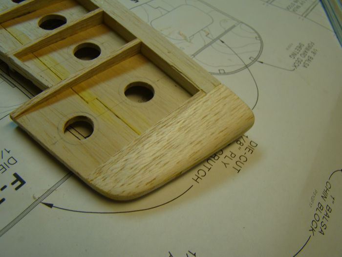

                              Har i övrigt gått himmla tungt med slipningen av sidorodret. Men idag så tog jag mej i kragen och slipade klart det.
                              Har även kapat ur för det tilltänkta trimrodret. Ska nu bara limma dit klossaran till gångjärnen samt fixa till själva trimrodret innan man kan klassa det som klart.
                              Framkanten på rodret kommer att rundas i stället för som ritningen visar, slipas till en spets. Men innan det ska jag borra upp för gångjärnen och hitta på en lösning för ett någorlunda dolt sidoroder linkage, pull-pull typ.
