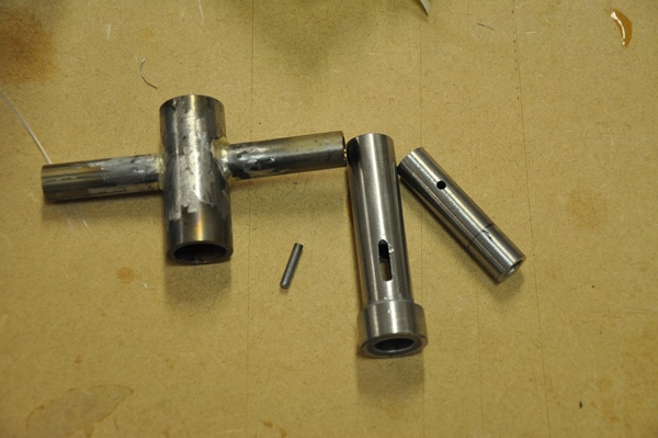

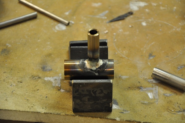

    Dags att börja montera ihop delarna som jag har kapat till.
    Innan rengöring.....

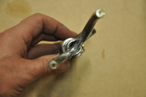

      Hej Janne,
      Det lutar åt det här hållet. Kallbockning runt lämpligt föremål medan röret är fyllt av blästersand.
      Tja, jag är inte så slängd i metalurgi, men det jag har hört av andra i liknande situationer så tror även jag att det verkar vara det bättre alternativet med kallbockning och röret fyllt av blästersand :crazy_pilot:
      Kör hårt Göran :lollypop:
        • 3961
        #273
        Det blir kallbockning och blästersand.

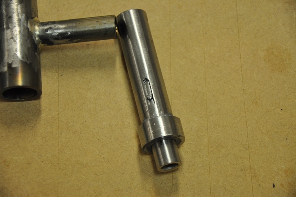

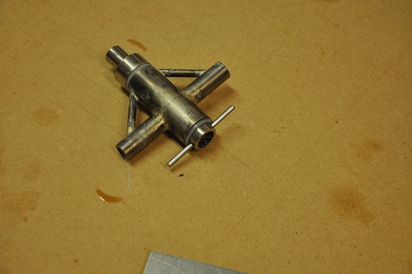

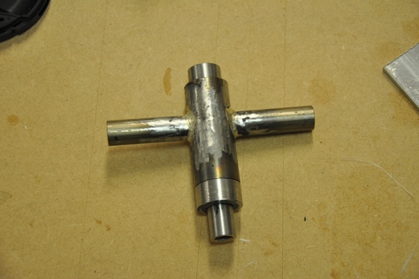

          Dags att se till så att rätt delar snurrar på rätt sätt när stället är slutmonterat.
          Delvis ihopmonterat.

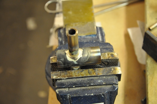

          Ihopplockat provisoriskt.
          Snedstöttor fastlödda på stället.
          Nu skall jag bara klura ut hur man räknar ut vilken styrka jag skall ha på fjädrarna för huvudställen respektive nosstället och vart man kan köpa sådana.:stupido2:

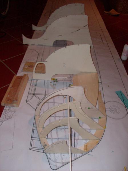

                Hej Göran.
                du hjälpa mig?
                kan du berätta om positionen för F-9 och i rätt läge?
                F-9 tycks mig mer "överst i f-10 men det är okej i det här ?
                .. tack
                  • 3961
                  #278
                  F9 skall vara något högre än F10.
                  Topparna på F9 och F10 kommer att bilda ovankant på pylonen på vilken vingen kommer att ligga. Och eftersom vingens anfallsvinkel är väldigt kraftig uppåt i framkanten på det här flygplanet så måste F9 vara högre än F10. Så det är precis som det skall vara.

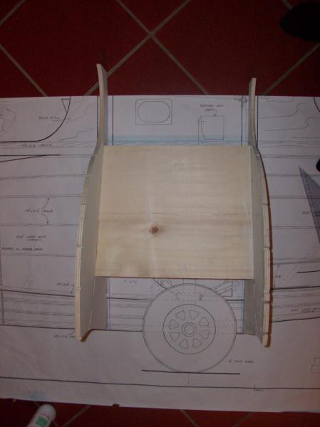

                    Jag fick ett tips av en på jobbet idag om att varför inte prova mig fram. Han menade på att slaget på stötdämpningen är inte stort. Och därför kan det vara svårt att avgöra vad för fjädrar som jag skall ha. Så jag åkte iväg och köpte 3 olika dimensioner på fjädrar. De passar i varandra och därigenom kan jag laborera ganska mycket så att jag får en bra inställning.

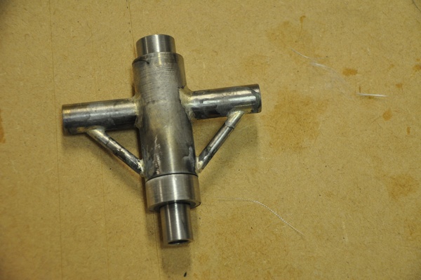

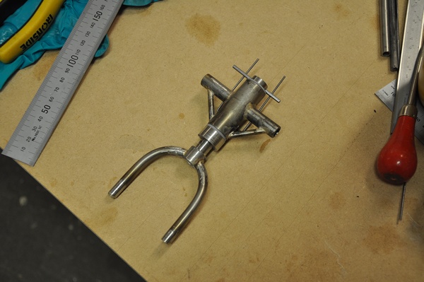

                          Jag svarvade till ett par brickor av tunn teflon som jag lade där metall kommer att glida mot metall.
                          Därefter så kapade jag till en fjäderlängd, pressade in den på plats och spärrade den med den tvärsgående pianotråden. Fjädringen löser inte ut förren jag placerar 6 kg vikt på ställbenet. Det går att göra den ännu hårdare genom att trycka i en mindre fjäder innanför den som redan sitter på plats.

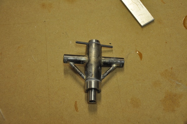

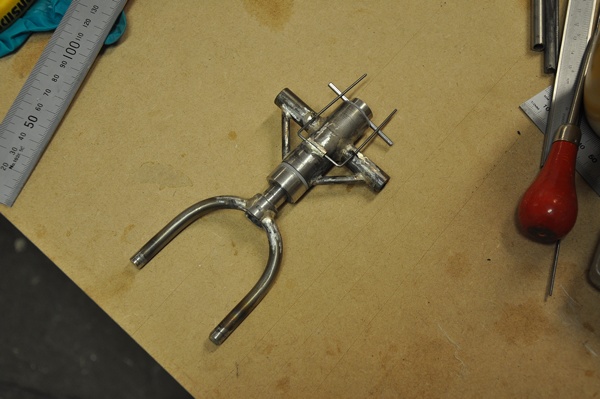

                                Efter en del bockande, böjande, krökande, brännande, svidande och lite j-klar anamma så har jag kommit så här långt på nosstället.
                                Baksidan.
                                Jag kommer att lämna öppet i båda ändarna av ställbenet för att låta vattnet kunna rinna ut. :stupido2:
