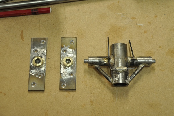

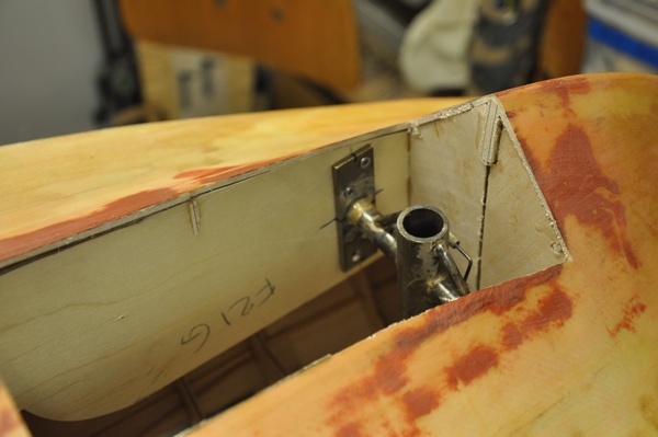

                        Det blir lite försenat med uppdateringen från dagens arbete i min kära verkstad. Mike på RC Scalebuilder har satt igång och flyttat siten från en server till en annan och beräknas inte vara klar förren i morgonbitti svensk tid om allt går som det är tänkt.
                        Men det som jag har gjort idag i verkstaden är att jag har tillverkat infästningarna för nosstället där det skall fästas in i nosställsutrymmet. Jag provade en del olika alternativ tills jag kom fram till den lösningen som ni får se på bild imorgon. En enkel men ändå väldigt stabil lösning.

                          Infästningarna.
                          Jag kommer att limma fast ett par 1/4" plywood skivor bakom fästena så att skruvarna få ett bättre fästa.

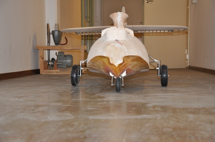

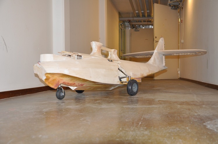

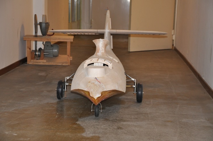

                            För första gången på egna sulor.
                            Noshjulet har inte centrerats på sin axel.
                            En milstolpe är nästan avklarad.

                              Stiligt!!! :thumbup:

                                #300
                                Jäklar va fint det blir...
                                Fundering.. hur ska du få det vatten tätt vid noshjulet?
