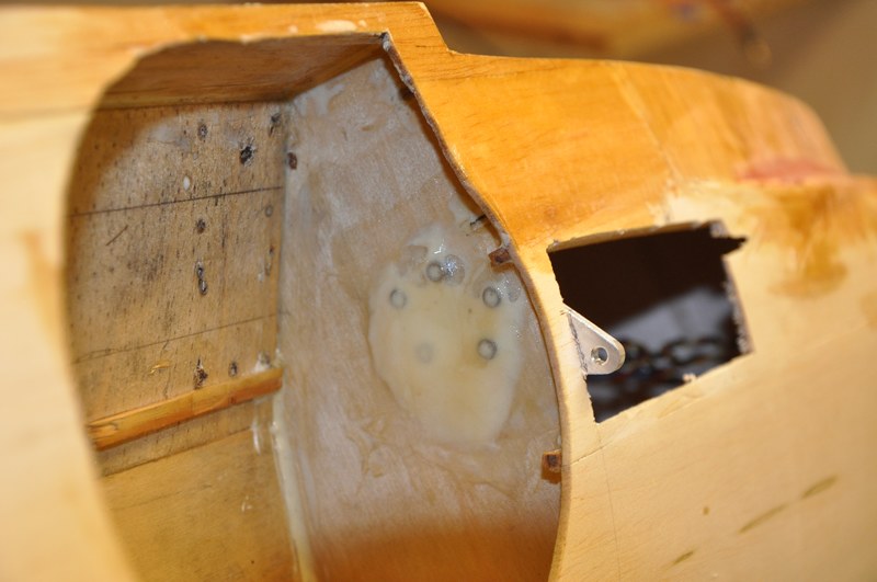

    Nu har bultskallarna täckts med epoxy, microballonger och glasfiber.

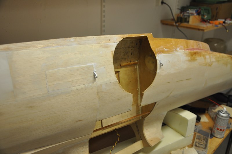

      Hålen blev igenlagda idag...på ena sidan av kroppen. Jag måste ju spara på det roliga.

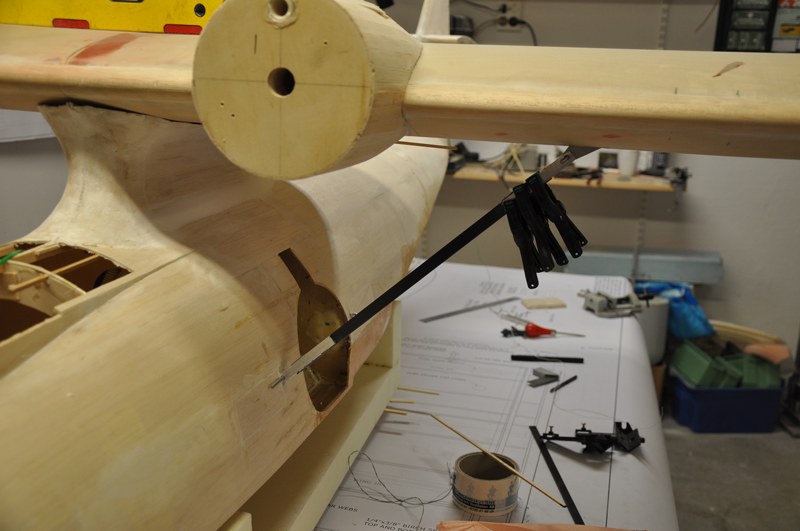

        #513

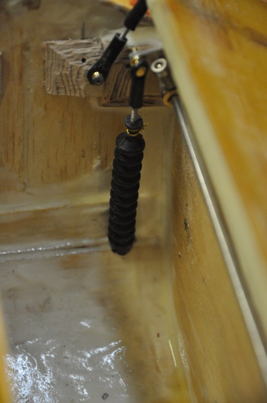

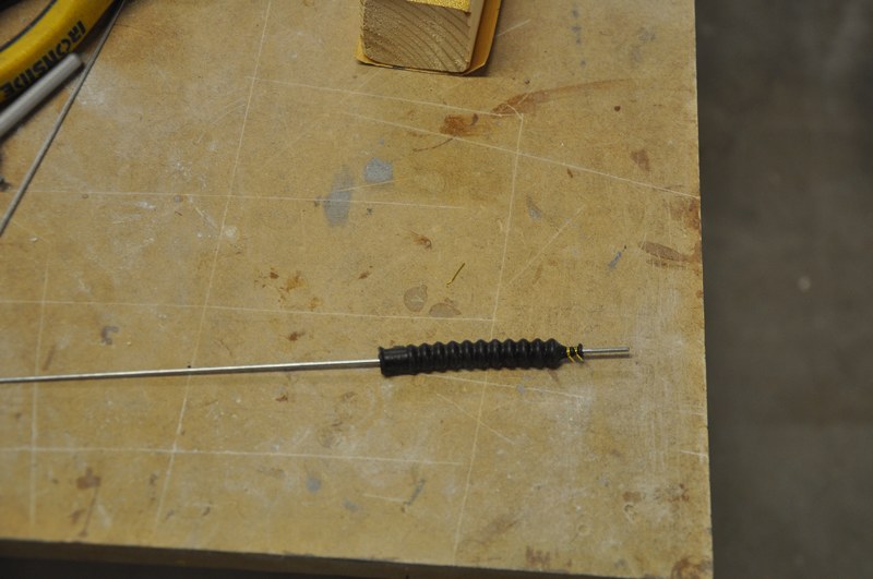

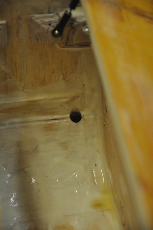

        En av två stötstänger till nosställsluckorna.
        Det behövs ett hål för stötstången att passera genom och i vilket gummidamasken kan fästas.
        På plats.

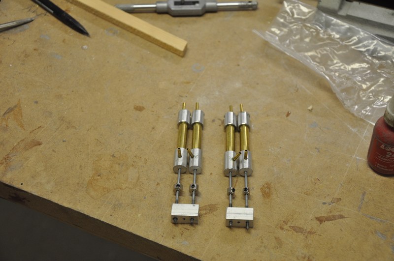

          #514
          Dags att tillverka drivningen till luckorna. Tyvärr kommer utrymmet där drivningen skall sitta vara ganska trångt och min första idé om att använda servon fick skrotas. Men det går alltid att lösa med tryckluftscylindrar. Jag behöver dock använda två till varje lucka eftersom de är så pass små. De har kopplats samman till en liten bit aluminium som kommer att skruvas fast på stötstången från luckan.
          Den första är klar för installation i modellen och den andra ligger och torkar.

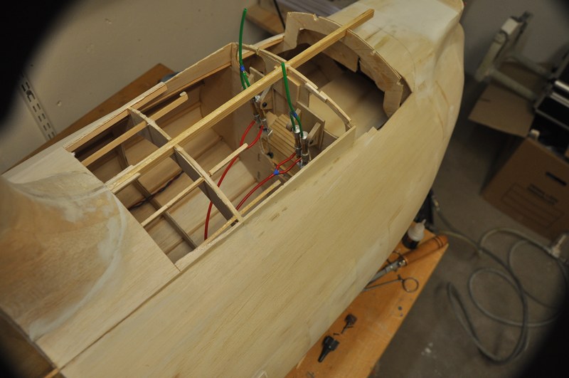

            #515
            Tryckluftscylindrarna med vidhängande fästen monterades in i kroppen idag.

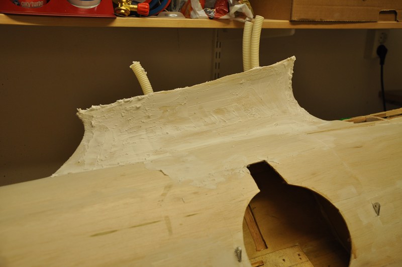

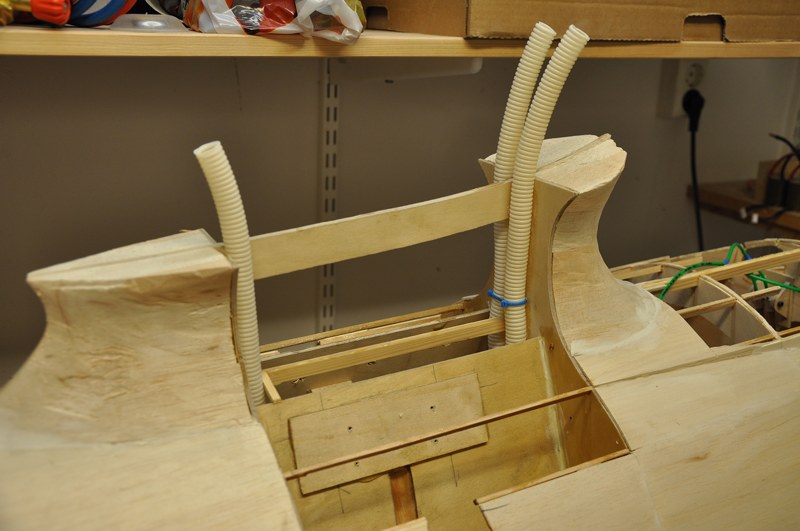

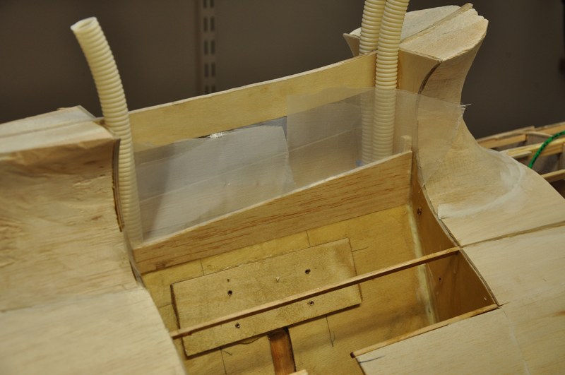

              Jag väntar på lite ventiler till nosställsluckorna. Under tiden så är det bara till att fortsätta med arbetet.

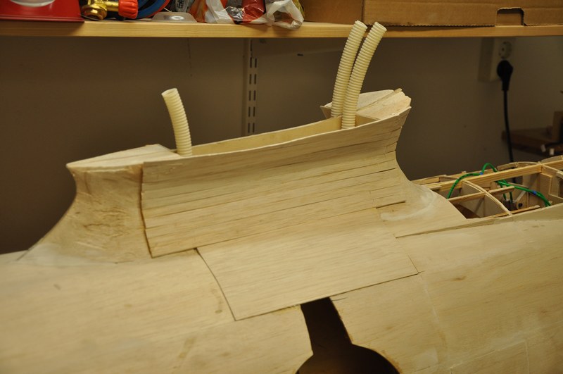

              Eftersom motorackarna kommer att stå precis bakom cockpiten, så måste jag dra kablar upp till vingen. På samma sätt så måste servona i vingen kopplas ihop med mottagaren som kommer att befinna sig i bakkroppen. På grund av detta så var det bara till att installlera lite plaströr som kan rymma kablarna.
              Och då är det bara till att börja försluta öppningarna runt vingpylonen.

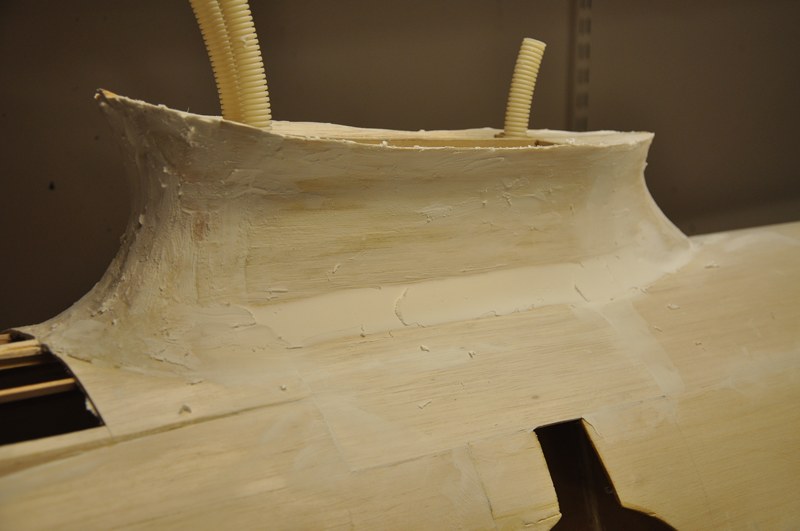

                Jag var tvungen att använda en hel del balsalister för att få till formen. Det som inte syns på den här bilden är lager två som jag lade till för att få lite tjocklek och slipmån.
                Efter en del slipning så smörjde jag på en del spackel.

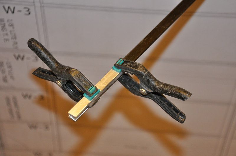

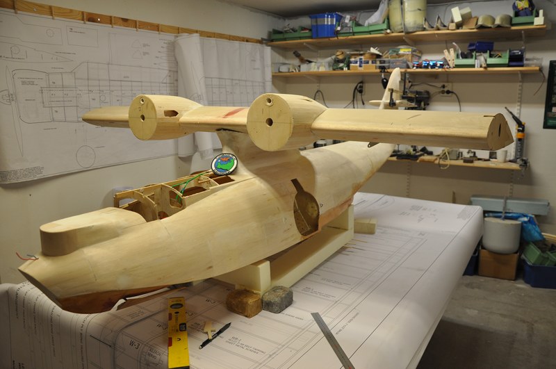

                    Jag väntar på lite material till kärran, så jag beslöt mig för att gå vidare så länge och då är det dags att tillverka vingstöttorna.
                    När jag rotade lite i lådorna som hör till det här projektet så hittade jag detta. Ett litet minne från mitt besök på Island.
                    Montering av aluminiumändar på en 3x12 mm kolfiberlist som kommer att utgöra kärnan i stöttorna. De kommer att kläs in med furulister.

                          #522
                          Justerad och fastlimmad mot kolfiberstången.
