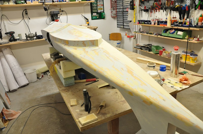

                          Det blev nog lite för mycket slipning eftersom resultatet blev en kajak.
                          Nu är jag nästan klar med slipandet. Det är bara fyra små punkter kvar att slipa och sedan är det dags för ett täckande lager med Hagmans och en lätt slipning på det.

                            #598
                            Du har inte funderat på en pump med sugslang och 25L hink med hagmans Göran? verkar ju gå åt en hel del, men sedan blir det ju sagolikt fint med! Följer dina trådar slaviskt!

                                #600
                                Ursprungligen postat av Victorbjörkman
                                /Victor
                                Tack Victor!
                                Jag har funderat på det många gånger. :sarcastic:
                                Varför det går åt så mycket Hagmans på den här kärran beror dels på storleken och dels på färgen....som jag fasar för. Kärran skall ju målas i silverfärg och det avslöjar minsta lilla skavank. På grund av detta lägger jag väldigt mycket tid på underarbetet.
