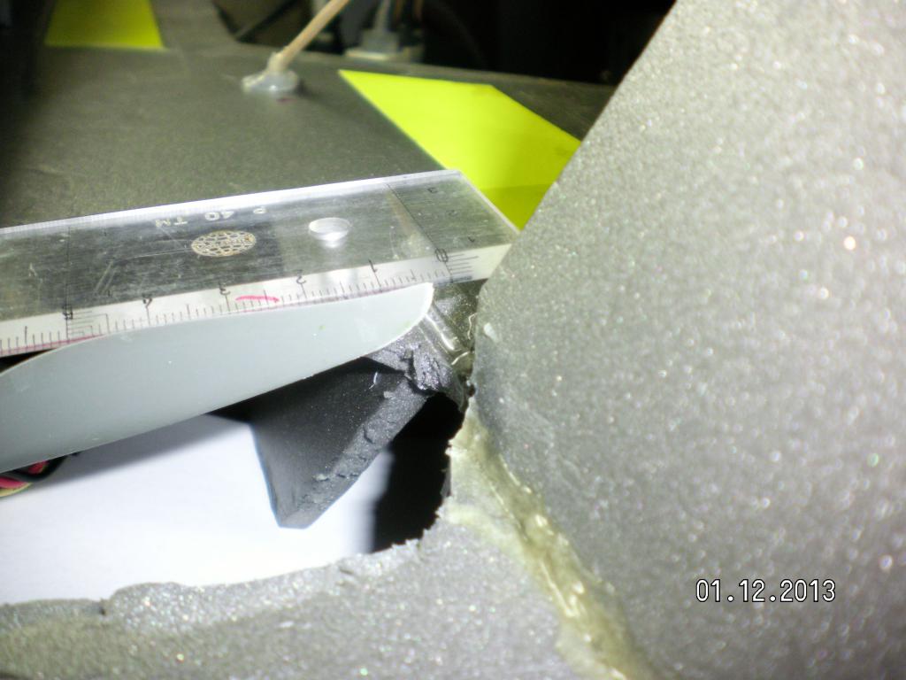

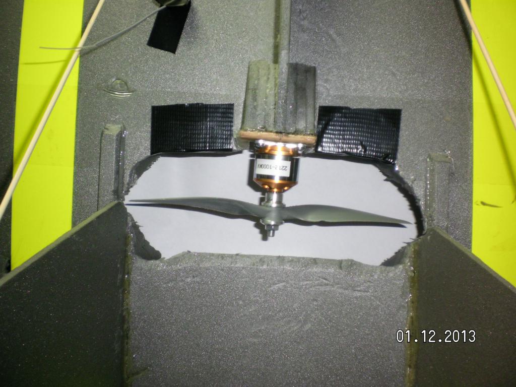

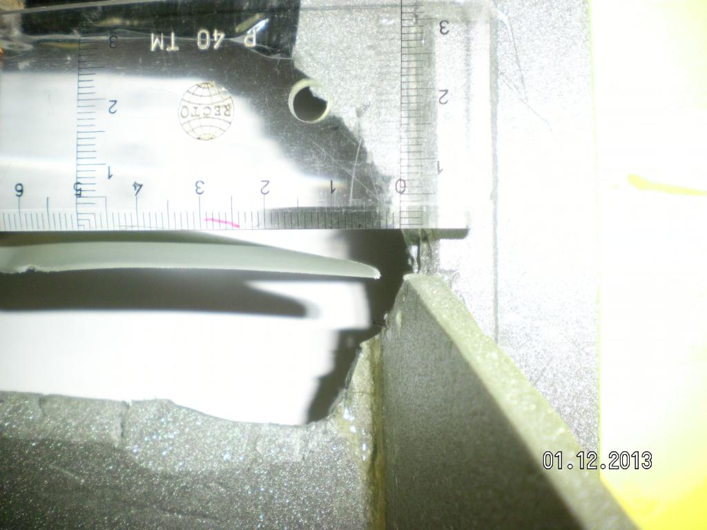

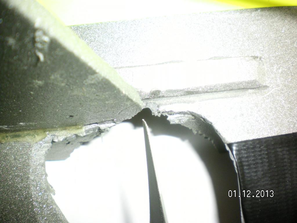

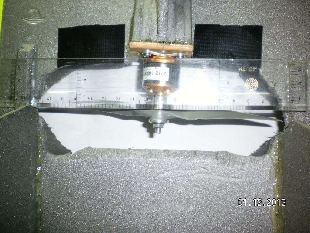

    Samma ritning lika plan. :-)
    Min motor sitter lite snett till vänster som på ritningen.
    Mina fenor är lite kapade i framkanten.
    Mellan mina fenor där dom ligger mot vingen är det ca 17.5cm.
    Jag har fått ta bort några millimeter av fenorna och vingen.
    Bilden ger fel info om måtten, Hålet ser större ut än det är.

          SA3BGM: Där ser man vad en bild kan lura en, tyckte det var lite för smalt när propellern började skära sönder vingen, en lätt justering så var det fixat. Tack förbilderna. Vart har du batteriet, ser inget hål för det?

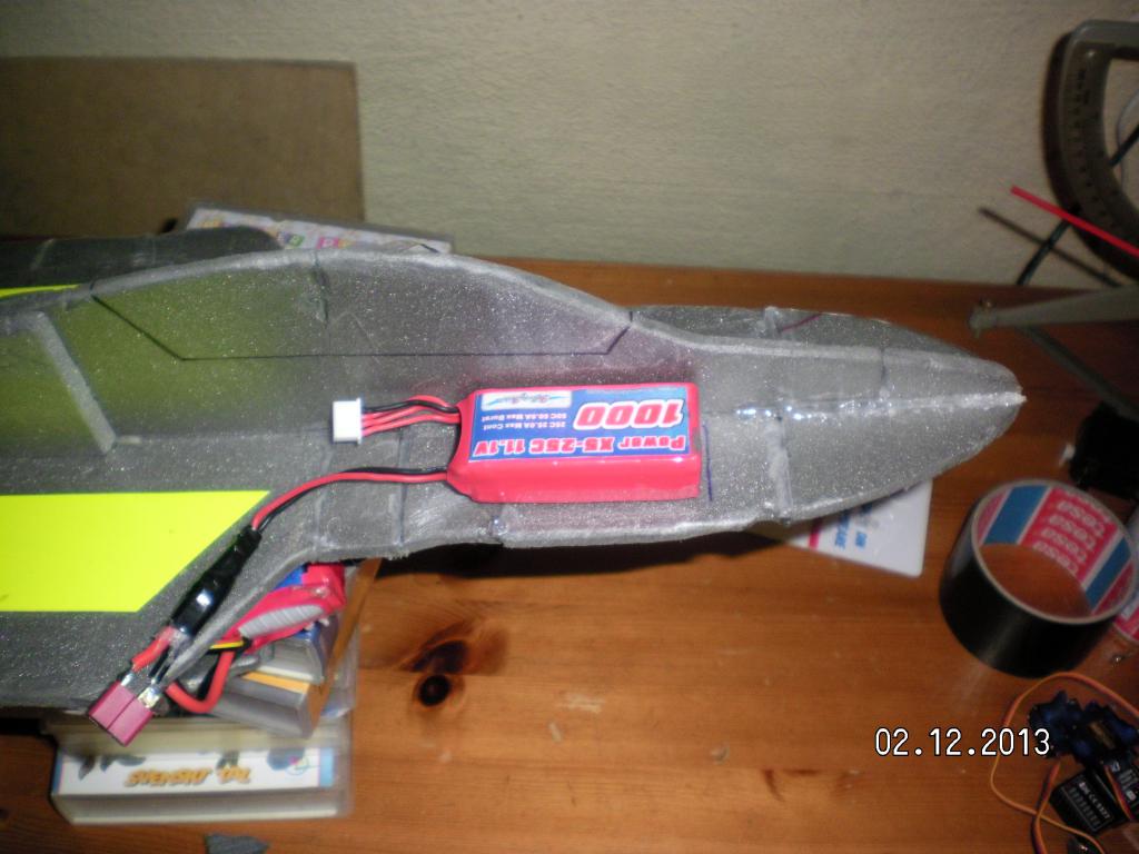

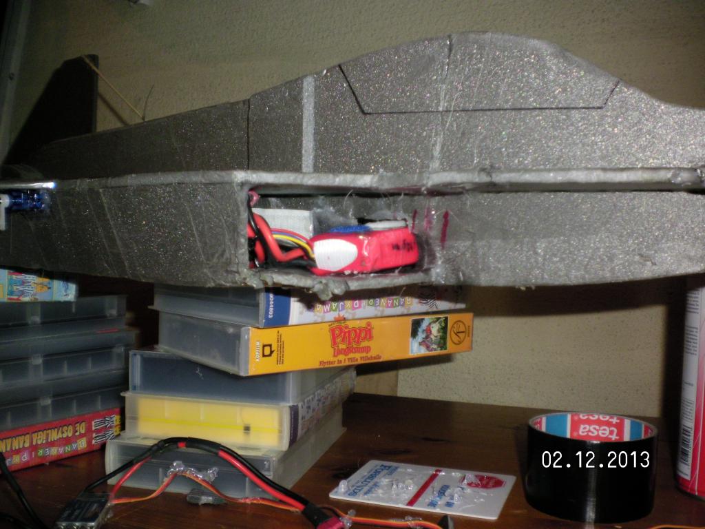

            Ursprungligen postat av Nimbus-Bert
            Jag har förlängt undersidan av planet lite då "locket" ofta gick sönder
            när jag landade klumpigt.
Namn: SANY0844.jpg
Storlek: 65,8 KB
            Acken höll på att ramla ur. Dem sitter fast i vanliga fall. :-)

            3S1800 sitter här.

              Räcker för mig om jag får den att flyga. 3S1000 ligga på ena sidan blir det inte obalans i planet då? Du får snart ersätta hela fronten ser jag eller blir det något nytt?

                Jag hade 3S1800 på sidan inne i kanalen men då
                fick jag blya lite på vänster ving tip.
                Sedan lag jag den i genom kroppen så då tog jag bort blyet
                och sparade in 10gram.
                3S1000 ligger bra där pga att planet nuförtiden är tyngre
                på vänstersidan.:-)

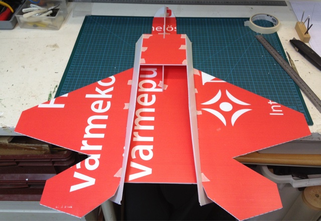

                          Byggde en av kanalplast (en gammal skylt). Går som ett spjut, mycket tålig. Parkerat den som en dartpil rakt ner i jorden utan allvarliga skador . Lite krokig i nosen men flyger som på räls

                            Läckert. Hur tjock är kanalplasten?
                            Hur mycket väger planet?
                            Kan du väga en specifik storlek av plasten så vore det jätte snällt.
