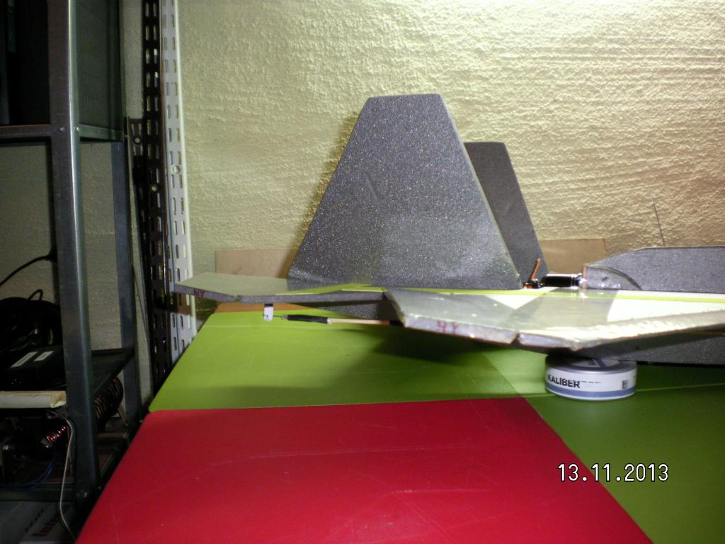

          Hur mycket höjdroder trim (heter det ju tack jocke1963) behöver man på detta plan?
          Jag har satt motorn lite snett åt vänster som på ritningen
          och sitter vågrätt.
          Jag tror att det kanske bero på mina dåliga roder länkage.
          Dom flexar lite när man trycker ner rodret mot neutralläget.
          Flyttade acken 1cm framåt och har ca 4mm upproder.
          Den flög bättre än innan men det var lite för mycket
          kastvindar så flygturen blev väldigt ryckig.

            Menar du att du har 4 mm höjdrodertrim för planflykt? Låter ju som att den är framtung..
            Hur beter sig kärran vid inverterad flygning, stiger/sjunker den?
            Har du nån expo inlagd på radion? Tyckte det såg rätt ryckigt ut, men det kan ju ha varit vinden du nämnde..?

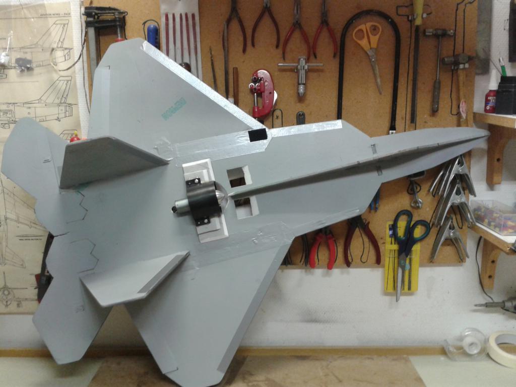

              Jag har ett par mm höjdtrim, men har för lite erfarenhet av den än för att kunna säga om det är bra , TP ligger 8,5 cm in på vingroten.
                  Ja så skulle jag ju formulerat frågan.
                  Ja jag har flyttat fram acken ca 13mm och den flyger bättre men
                  då blir ju TP fel enl ritningen.
                  Vågade inte flyga inv i den byiga vinden.
                  Jag kör med lite för mycket expo tror jag.
                  Jag saknar den "rätta" känslan när jag flyger.
                  Jag behöver nog göra en sak i taget.
                  Tror att jag måste hitta TP bättre.
                  Fixa bättre länkage.
                  Experimentera med expo.
                  Lära mej flyga. :sarcastic:
                    Oki.
                    Det stämmer inte med ritningen tror jag.
                    En rak vinge är jag rätt van att hitta TP på men denna är lite lurig.
                    Vilken av måtten är rätt eller i närheten.

                      I MIN logiska värld så har en platt vinge ingen profil, alltså kan den flyga med positiv anfallsvinkel (nose up) om man har tyngdpunkten framflyttad och en aning konstant höjdroder för att kompensera 'framtungheten'.
                      Om tyngdpunkten ligger för långt bak så kan nosen sjunka/sänkas för långt och man får en dykrörelse när luften träffar ovansidan av vingen.
                      Alltså ska man ha lite framtungt och höjdroder, annars kan det bli spännande egenskaper när kärran börjar gunga upp och ner i längsled.....
                      Lite som egenskaperna för en flygande vinge.
                      Som sagt, i MIN värld...

                        Låter som en logisk logik Thomas.
                        Då borde jag vara på rätt väg när jag flyttar fram acken men
                        samtidigt flexar rodren ner mot neutralt läge så den kommer
                        att guppa fram ändå. hihi

                          Exakt Thomas.
                          Att delfinflyga baktungt nära backen är inte nyttigt.

                            Nu var det väl själva , ja ni vet , har satt i en 70 mm HET fläkt med en Turnigy motor 3600 kv. Testade med en 3s på 2200 Mha och det var 1:1 statiskt, men men fick mig en tankeställare när jag kollade hur många celler det gick att ha till den motorn så upptäckte jag att den var gjord för båtar och endast 2s, ridå ner :(. Gick in o kollade på nätet vad folk säger om den. Det visar sig att flera kör 3s och i fläktar utan problem så vi får se vad som händer.

                              Idag var det testflygning igen!
                              Mindre blåst.
                              Flyttade acken så att TP hamnade 8cm från vingroten
                              enl tidigare bild märkt som "C" (6.5cm).
                              Den flög helt vansinnigt dåligt.
                              Flyttade acken så att TP ligger 6cm från vingroten och
                              5mm framför original ritningens TP.
                              Nu flög den vackert. Vågade flyga inverterat men då dyker den.
                              I planflykt har jag lika mycket höjdroder trim och den håller höjden
                              men vid motvind stiger den så jag kan kanske minska höjdroder trim lite grand.
