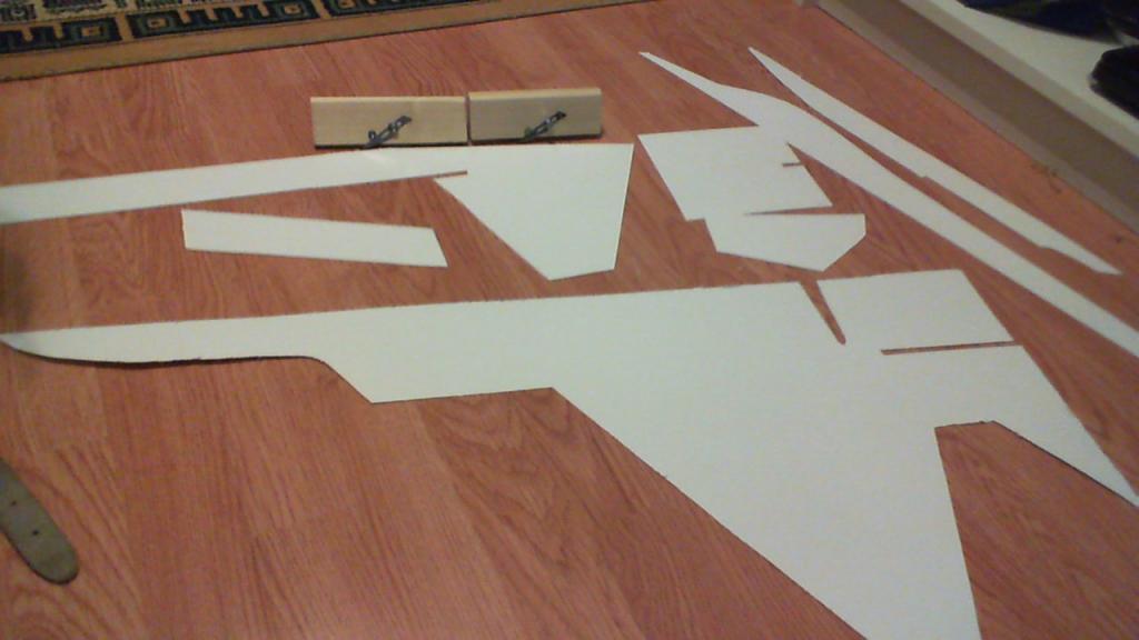

                              Gjort mallar i papp och tillverkat två knivar att skära Depron med, en 90 grader och en 25 grader. Klicka på bilden för större version
