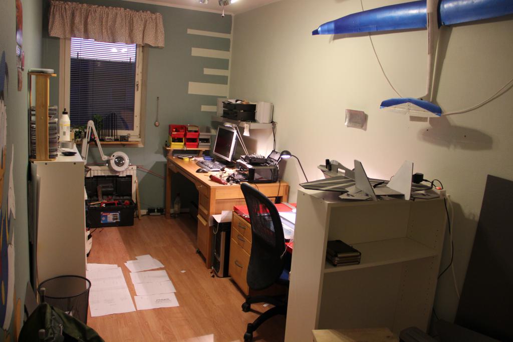

        Snyggt hobbyrum. Golv ytor är bra så länge det inte är stengolv för
        det har jag.

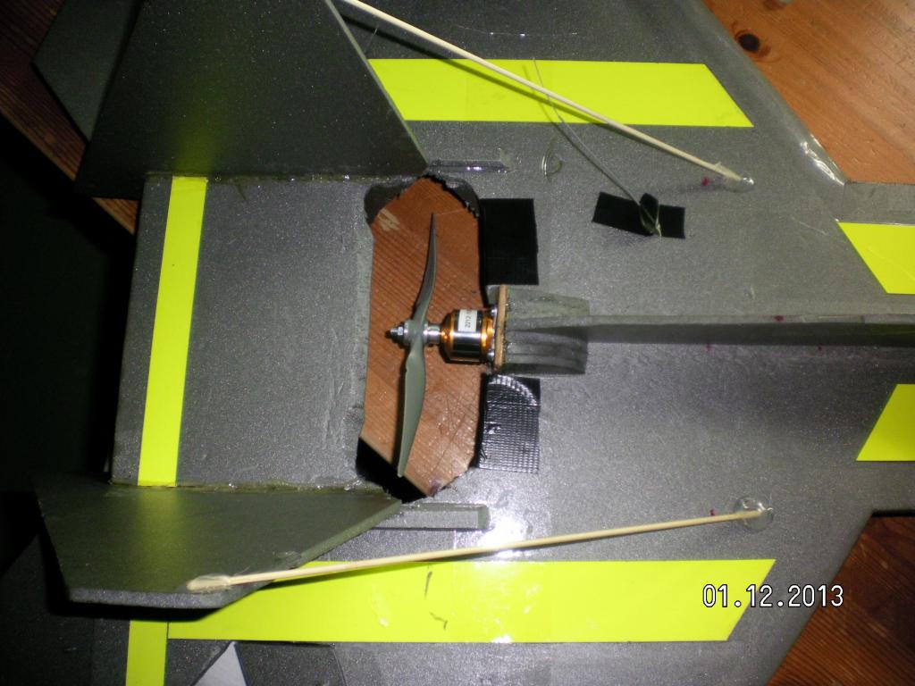

        Motorbyte på F22an då 3850KV Heli motorn havererat. En av magneterna
        hade spruckit lite och en flisa låste motorn. Den var nog det som skedde
        när propellern ramlade av häromdagen och det tog 30min att hitta proppen. :-)
        Nu sitter en 1000KV på den med 7x3,5 prop. Skall testa detta men troligen
        så sätter jag på en 7X4 eller 7X5. 7X3,5 skall ge 21min flygtid men bara 147w/kg.
        Den kommer inte att gå fort. :-)
        Planet väger nu 360gr med 3S1000 acken. På bilden ligger acken på felställe.
        Behövde lägga den där för att planet skulle ligga kvar på vågen. :-)

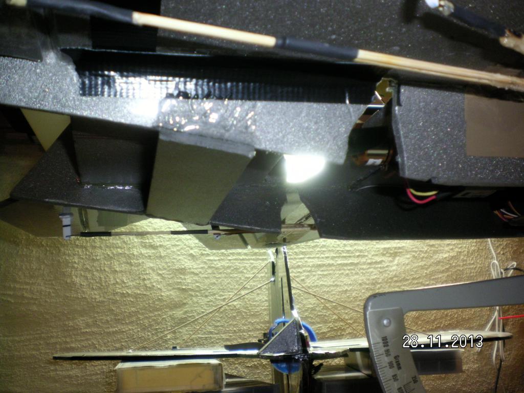

        I bakgrunden är min kraschade och lagade Sumo3d. Den flög bra men tålde inte landning.
        Den sprack lite här och var. Inte så konstigt kanske då ingen tejp förstärkning fanns någonstans på
        undersidan av kroppen. Den skulle nog vara gjord i EPP eller "Depron med en massa tejp"

                    F22an var nyss uppe i luften.
                    1000KV motorn med 7x3,5 propp gav lite
                    dålig fart men lång flygtid med 3s1800 acken.
                    Skall nog leta efter en 2000KV motor istället.
                    Sedan skall jag nog bygga en ny då denna snart
                    störtat färdigt och jag gillar flygegenskaperna. :-)

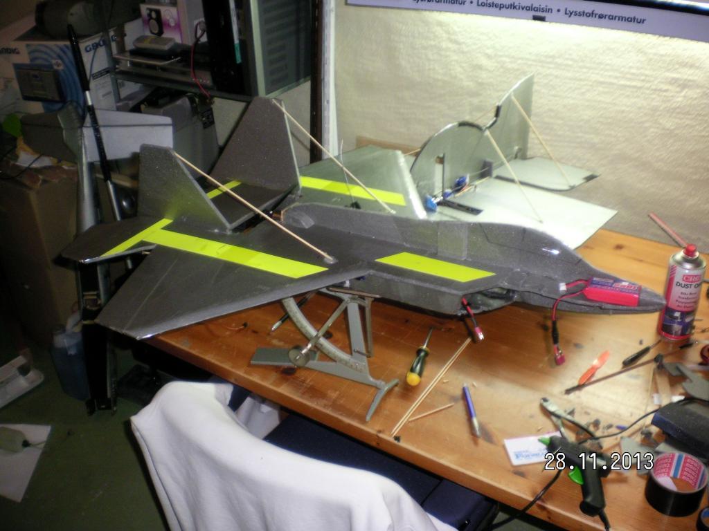

                      Min F22 var i luften den med, tyvärr väldigt kort tid, efter en 30meter så försökte jag få den upp då föll den som död. Motor och propeller orkar inte, nu har Posten hittat min motor så får se vart det leder.
                      Min F22 är bra kortare men ska till Biltema i morgon och köpa tejp så den blir nästan sig lik, hehe.

                          Med en så liten prop tror inte jag att det är någon fara för
                          överbelastning. Möjligen att man varvar sönder den.
                          Kör du 1543KV motorn med 3S1000 ack och 6x4 prop
                          så går det inte så bra med "stall thrust" enl ecalc.
                          The airflow at the propeller blade will stall. Therefore the static thrust and max. current may not be reached. On ground you will measure *Stall Thrust* as maximum.
                          Vet inte tillräckligt om detta för att kommentera detta.
                          Jag väljer ej den prop som ger detta meddelande.
                          Väljer du 6x3 och har en flygvikt på 365gr så skulle det ge 222watt/kilo. 14min körtid
                          Väljer du 6x3,5 och har en flygvikt på 365gr så skulle det ge 250watt/kilo. 12,4min körtid
                          Väljer du 7x4 och har en flygvikt på 365gr så skulle det ge 425watt/kilo. 7min körtid.
                          (alla värden är ju naturligtvis bara ungefärliga)
                          Det fungerade perfekt med min SuperEasy "pappersplanet".
                          Den vägde dock lite mer. Ca 500gr
                          Din skulle kanske flyga annorlunda med höjdrodren ditsatta och kopplade till servona
                          istället för att använda skevrodren som höjdroder.
                          Du kommer inte att få samma CG (Tyngdpunkt) utan dom heller så planet kanske är
                          lite fel balanserat i.o.m. detta.
                          Jag har både höjdroder och skevarna kopplade för att jag tyckte att det
                          såg coolt ut på Puggen´s (Roffes) kärra.
                          Jag vet ej om det har någon som helst betydelse för min kärra´s flygegenskaper.

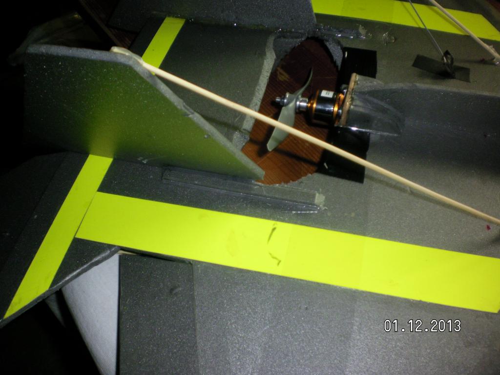

                              #149
                              Oki. Såg inte dom på bilderna så jag funderade om du inte hade dom.
                              Aha. Då fick vi ett erkännande att det var den mänskliga faktorn som
                              varit framme.
                              Pilla inte på knapparna en fredag kväll. :-)

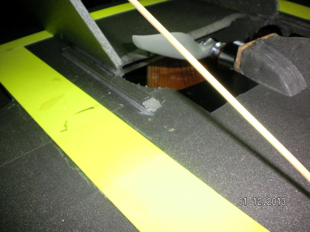

                              Lim är bra. Min blir bara tyngre och stabilare av en massa smältlim
                              men hålen blir också allt större runt proppen. hihihi
                              Lagningarna ger ju en indikation på vad som behövs förstärkas så det är lärotid.
                              Lagningar är jobbiga därför så landar man bättre efter varje gång. :-)

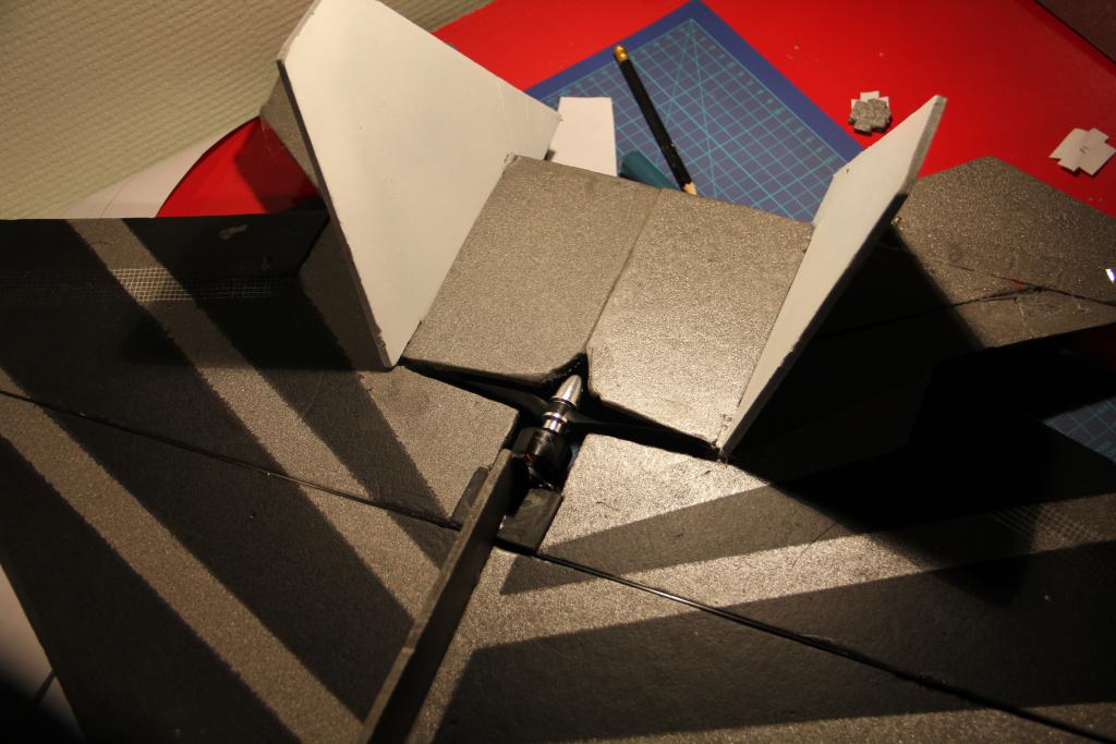

                                #150
                                Varför är din större än min, vi har väl haft samma ritning. Min propeller tar i i vingen och det är en 6"" propeller. Planet är ca 72 cm mellan vingspetsarna.
Namn: IMG_8158.jpg
Storlek: 80,6 KB
