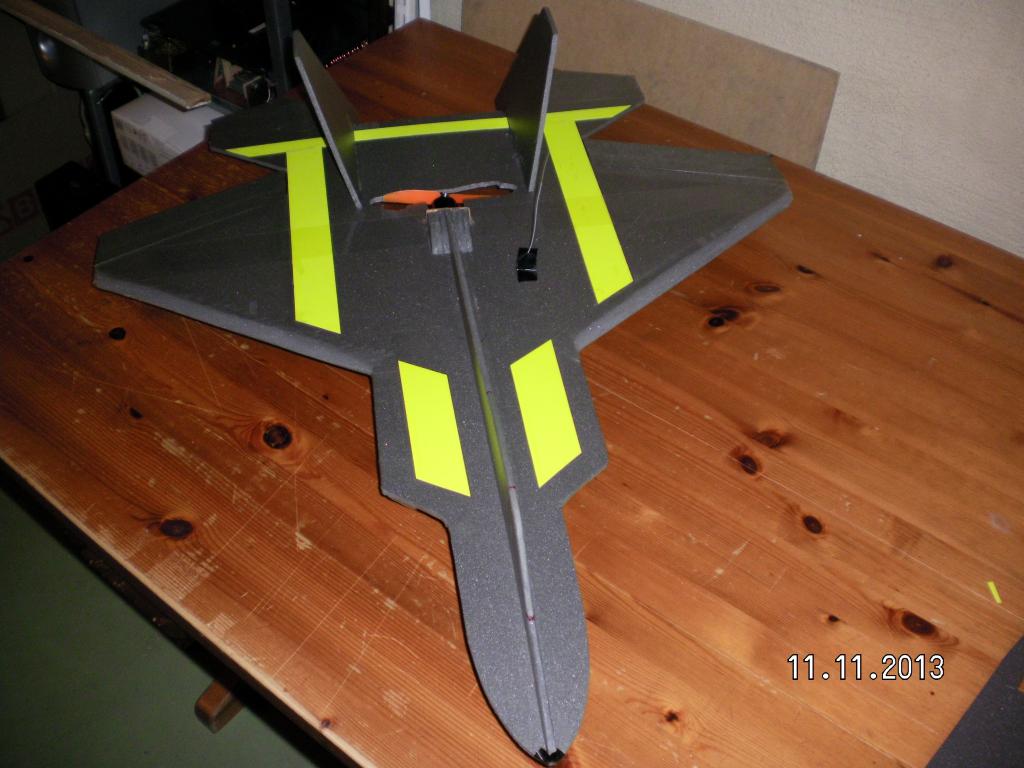

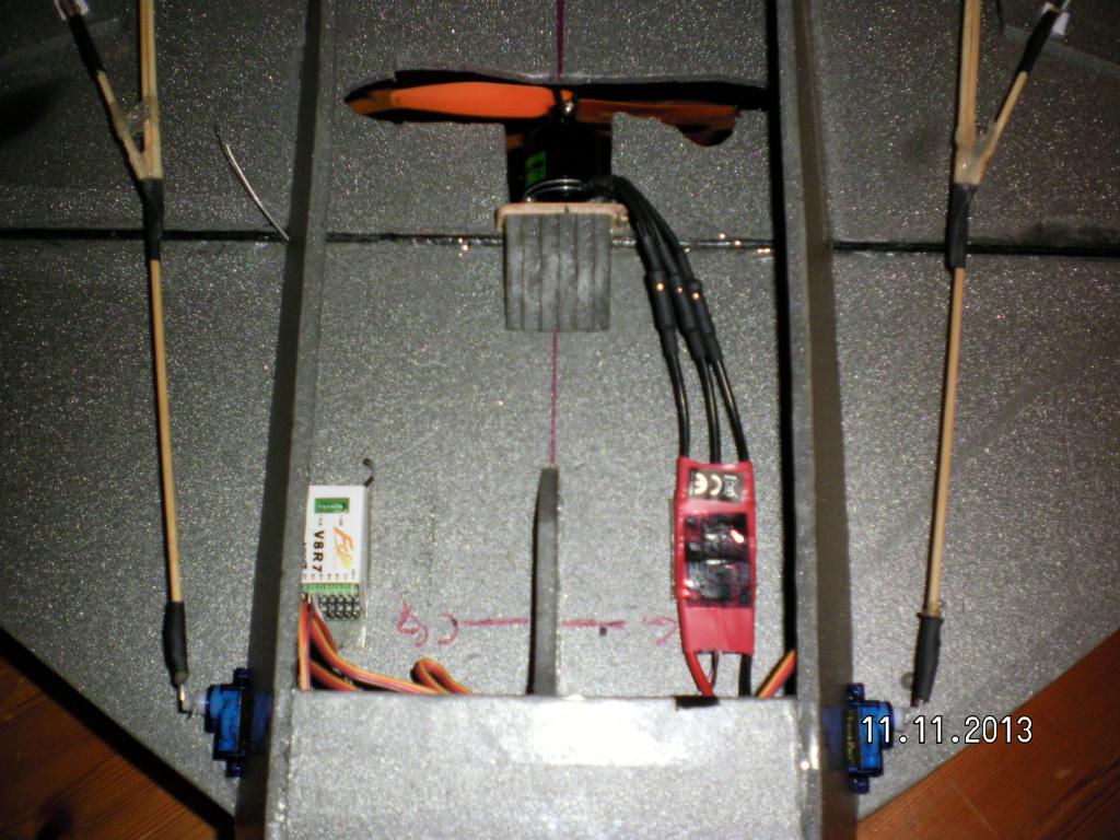

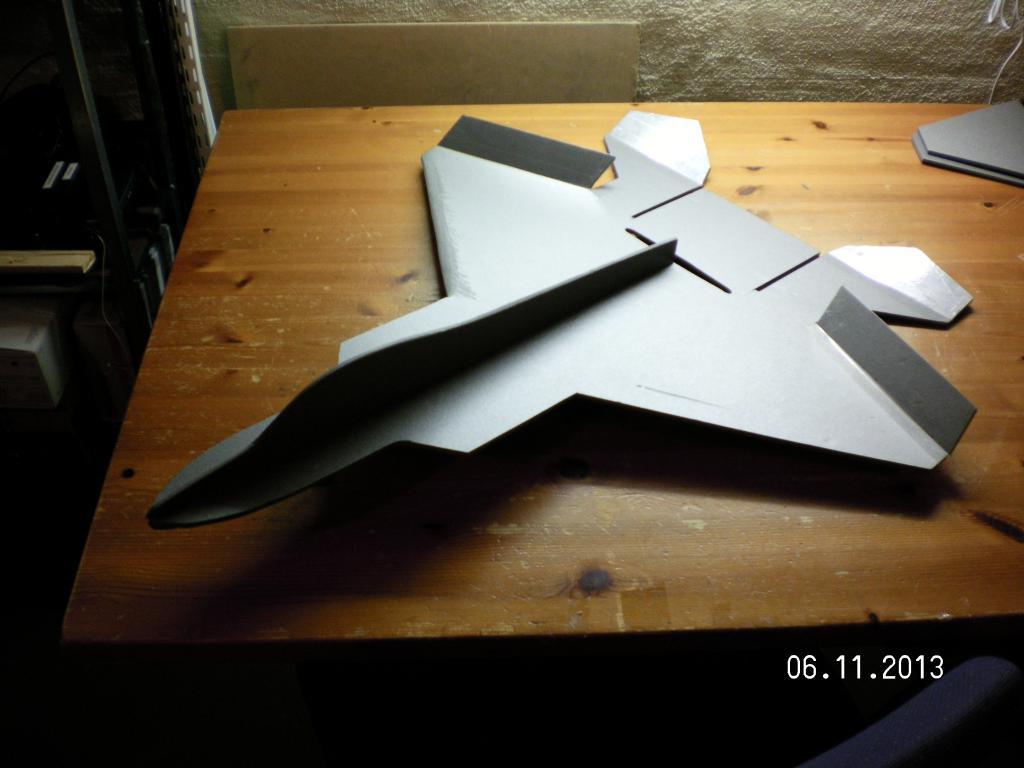

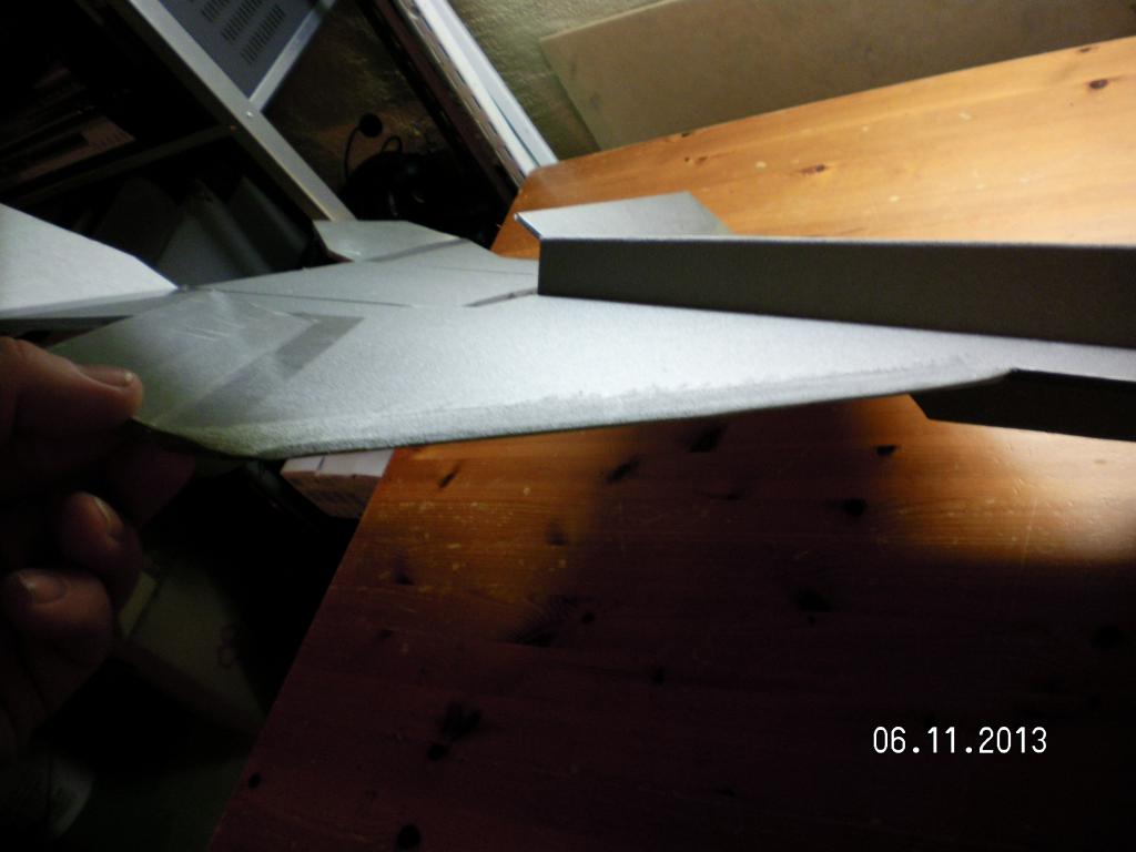

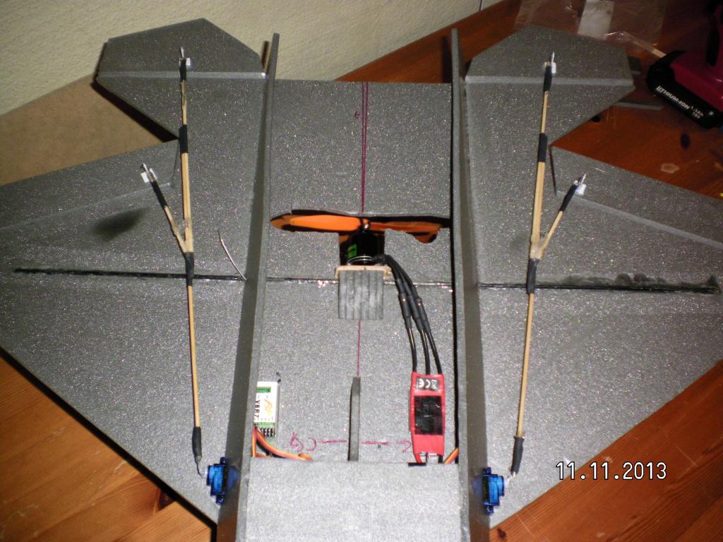

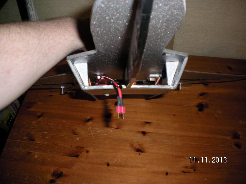

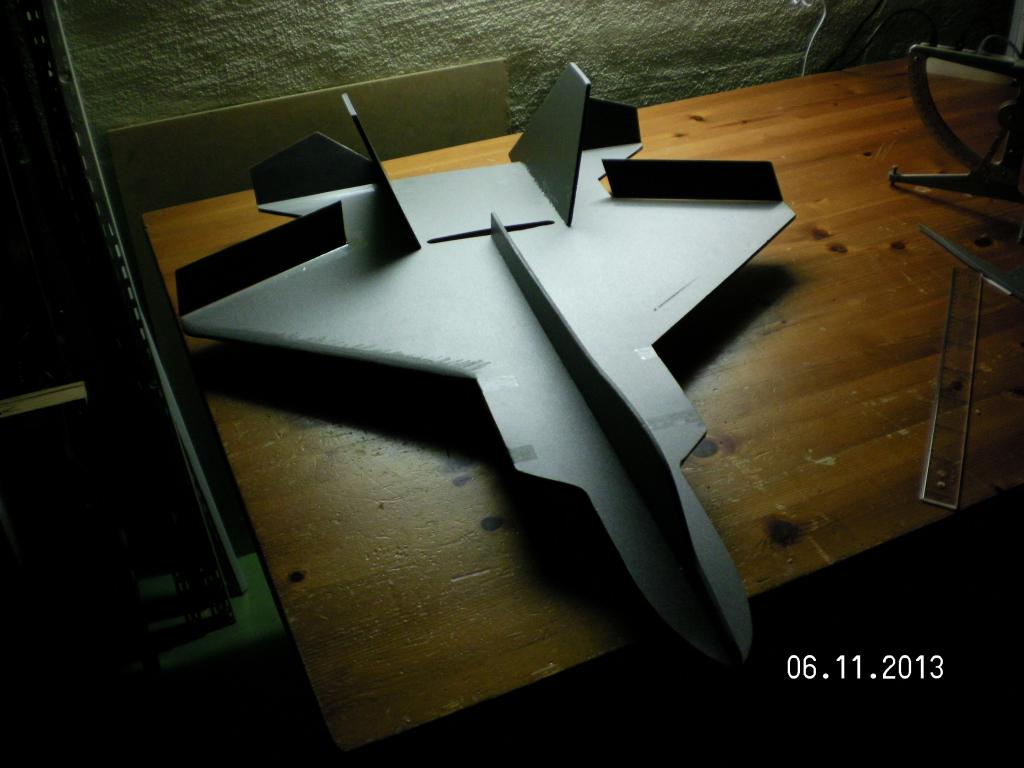

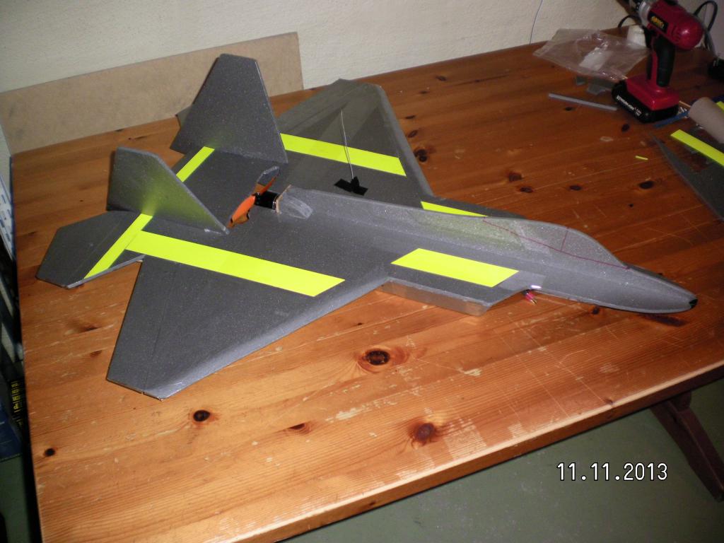

        Min F22Raptor är nu klart.
        Den fick kopplade roder (skall visst inte ha så stor nytta av detta enl vissa.
        Jag tycket att det såg tufft ut så jag monterade det så.. )
        Deltamix. / Expo ca 90%. Mycket spakande blev det. Skall nog ta 50% istället.
        Modifierad 3850kv heli-motor /GWS5x3 /ESC30Amp /3S1800.
        Total vikt 410gr. Planet tomt väger 90gr. Ack 141gr
        Motor 76gr. Mottagare 8gr. ESC 20gr. Servon 2st 23gr.
        Resten (52gr) är silikonkabel, deans-kontakt , länkage,
        vingbalk, lim, tejp och dekaler.
Namn: SANY0735.jpg
Storlek: 66,6 KB
ID: 498567Klicka på bilden för större version
Namn: SANY0738.jpg
Storlek: 51,8 KB
Namn: SANY0740.jpg
Storlek: 69,2 KB
ID: 498570Klicka på bilden för större version
Namn: SANY0742.jpg
Storlek: 78,3 KB
Namn: SANY0750.jpg
Storlek: 87,0 KB
ID: 498572Klicka på bilden för större version
Namn: SANY0749.jpg
Storlek: 84,7 KB
        UHU por limmade knallgula tunna kartong bitar. Syns jätte bra i luften.
Namn: SANY0752.jpg
Storlek: 77,2 KB
ID: 498573Klicka på bilden för större version
Namn: SANY0753.jpg
Storlek: 102,8 KB
Namn: SANY0755.jpg
Visningar: 2
Storlek: 128,7 KB
ID: 498575Klicka på bilden för större version
Namn: SANY0754.jpg
Storlek: 132,6 KB

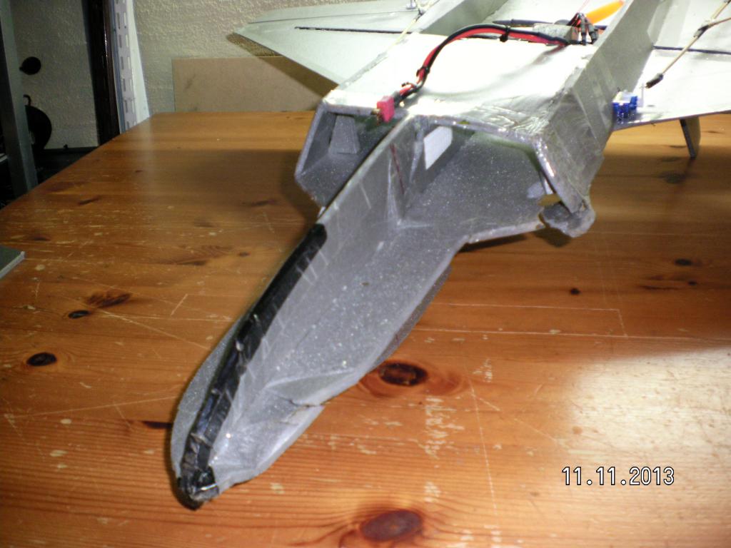

        Som ni kanske ser så är propeller uttaget skadat.
        Planet hängde med baken utanför bordet och jag drog på lite för mycket gas
        så planet åkte in på bordet och proppen slog i bordet.:banghead:
        På högra vingen syns sk "UHU virus". Detta framkallades av att jag tejpade
        över den ny limmade vingbalken och tänkte att "lite värme skadar nog inte"
        Fram med hårtorken och blås på. Dumt gjort. Tur att det bara är ytligt.
        På vänstra syns en svart fläck.
        Värm inte krympslang med tändaren. Depronet tål inte detta.:blush:
Namn: SANY0758.jpg
Storlek: 84,4 KB
ID: 498577Klicka på bilden för större version
Namn: SANY0759.jpg
Storlek: 77,8 KB
        Första flygningen gick bra till en början. Den kändes nos tung.
        Det hjälpte inte mycket med höjdtrimning.
        Tog ner planet. Kollade TP den var okej, Vågade inte flytta acken.
        Kollade så att rodren fungerade och allt var ok.
        Upp igen men fick hålla mycket höjd (max utslag på ca 5mm) och
        vågade inte slå av D/R. I en dykning så gick jag för lågt och jag hann inte
        få upp planet.

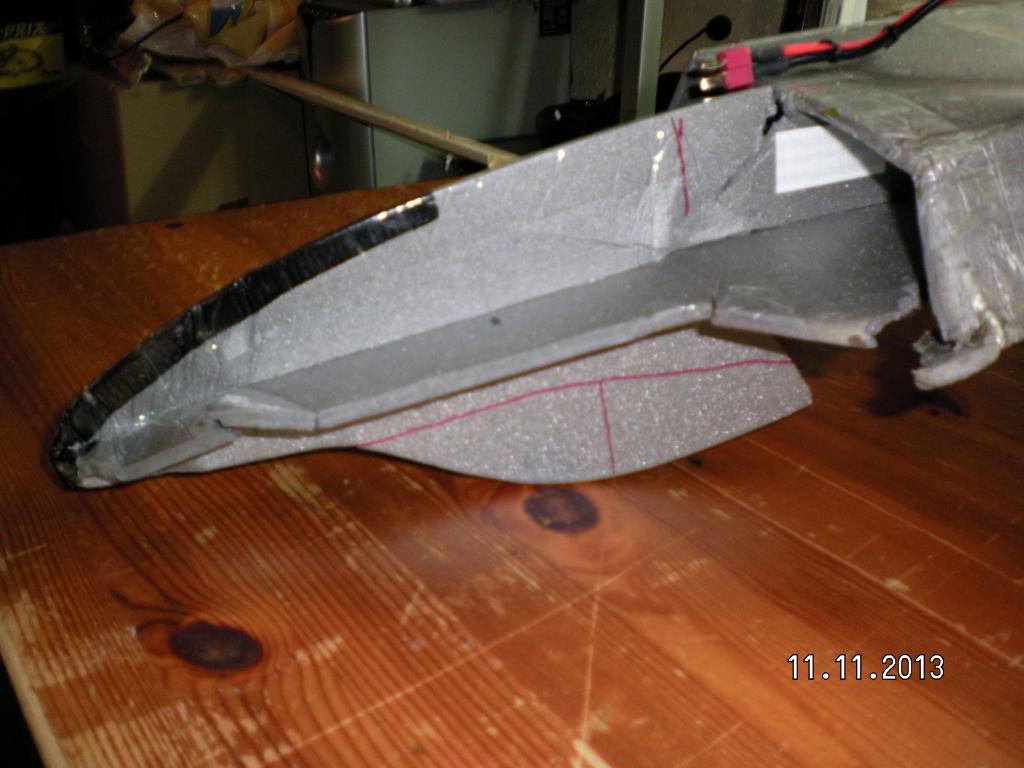

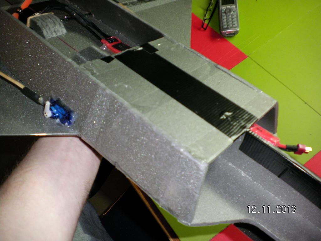

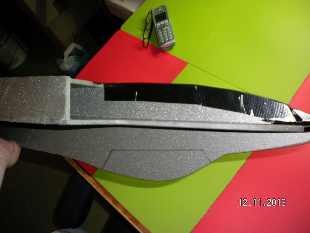

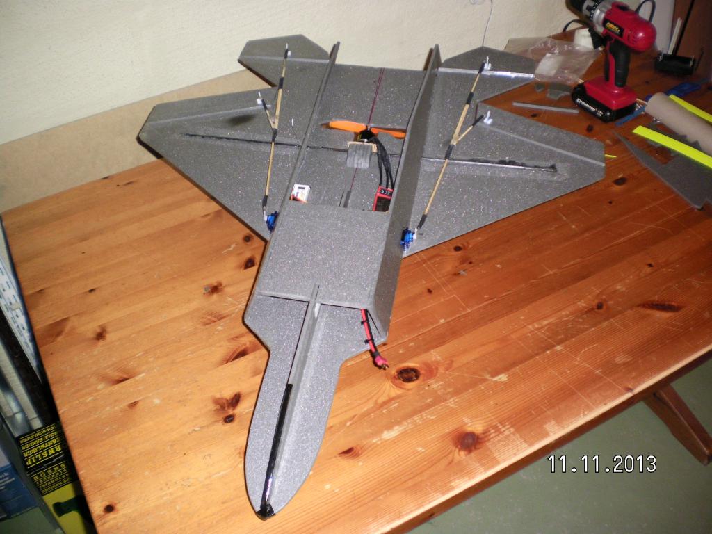

        Väl hemma på byggbordet så så jag en anledning till att planet betedde sig konstigt.
        Fastsättning av servon behövs, Det räcker inte med att stoppa in dom i ett litet
        hål i kroppen. Hålet tenderar till att bli större och större på 5min flygning.
        Man skall inte meka med saker mitt i natten.:banghead:
        Planet är nu reparerat med nya bitar Depron. Ny flygning inom kort.
Namn: SANY0765.jpg
Storlek: 58,2 KB
ID: 498583Klicka på bilden för större version
Namn: SANY0766.jpg
Storlek: 68,2 KB
ID: 498584Klicka på bilden för större version
Namn: SANY0767.jpg
Storlek: 75,9 KB
        Hjälp med den tunga nosen behöver jag dock. Alla tankar och kunskap tas
        tacksamt emot.
        ((Jag har frågat trådmakaren om det gick bra att stoppa in mina bilder och texten
        i denna tråd och Nimbus-Bert sa att det var OK))
        //Tony

            #80
            Jo jag såg hur du gjort men jag får inte någon bra vinkel
            till båda rodren ändå.
            Mina skevar sitter längre ut och jag ville inte ha servona
            mitt ute på vingen.
            Nu har jag smältlimmat dom så det sista som lossnar nu
            är servona.

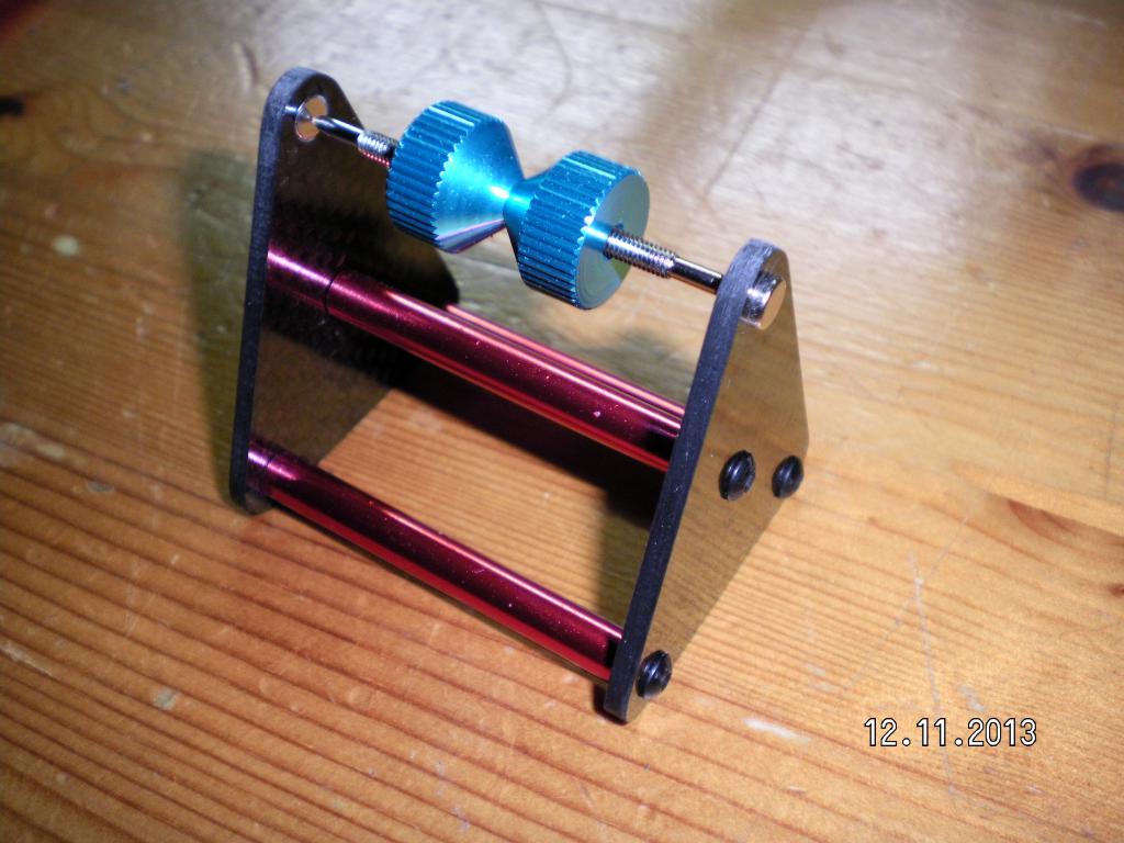

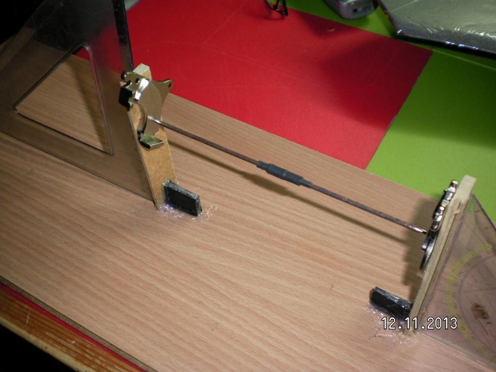

                      #85
                      Stort fniss. Såg inte det innan du sa det.
                      Ja dom flesta proppar behöver visst mer eller mindre av den varan
                      för att bli OK.
Namn: SANY0774.jpg
Storlek: 80,0 KB
                      Denna fungerar hjälpligt att balansera med.
Namn: SANY0773.jpg
Storlek: 92,5 KB
                      Denna fungerar bättre.
                      Våga vägra Facebook.
                        #86
                        Härlig återanvändning av en mekanisk hårddisk där I like
                        • SA3BGM
                          • sep 2013
                          • 272
                          #87
                          Tack. Hårddiskar är roliga att dissekera.
                          Hade jag haft bättre verktyg för att fixa spetsarna på stålpinnen
                          så hade nog denna fungerat lika bra som den senare.

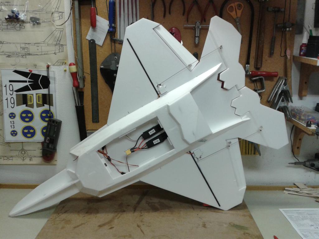

                            #88
                            Kan meddela att min Raptor är dissekerad , 50 mm fläktarna är utplockade och det blir nog en singelfläkt istället. Rapport kommer senare
