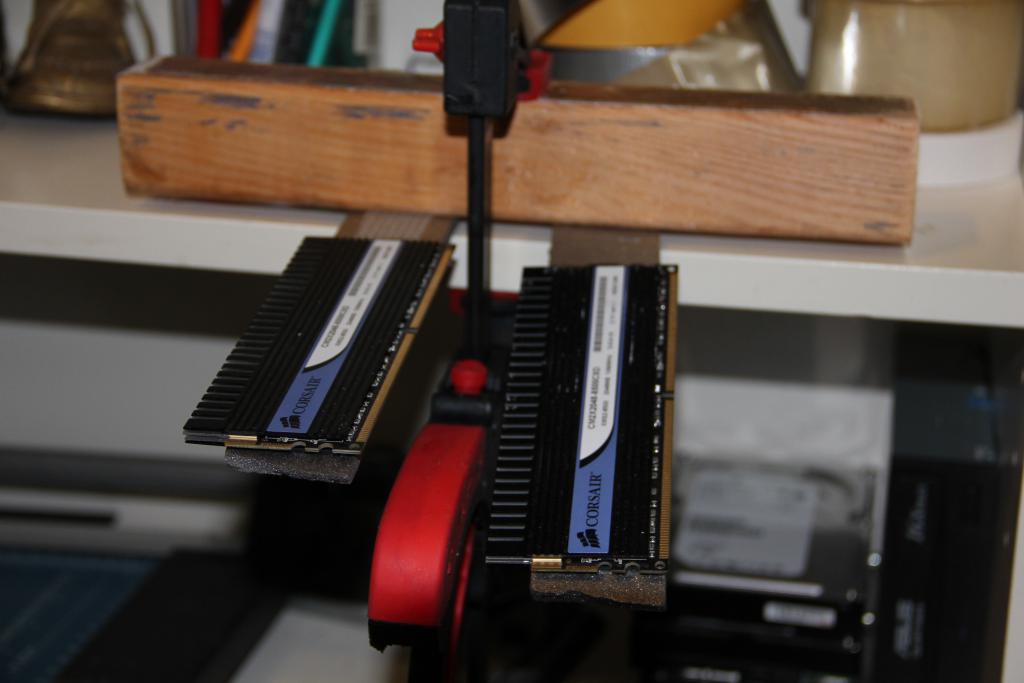

              Gjort ett helt ovetenskaplig experiment, har glasfiberremsa självhäftande sådan man har när man spacklar väggar. Tog två bitar Depron och limmade på en remsa på den ena och sedan belastade dom så lika som jag kunde. Bildentalar för sig själv.
              Blev till att kolla vad denna förstärkning väger, det blir mindre än 2 gram, lite vitlim utspädd säkrar limningen.Klicka på bilden för större version

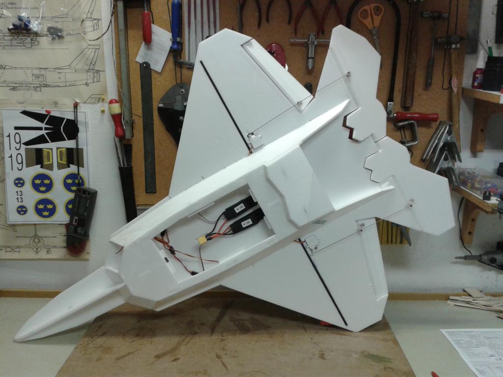

ID: 498475Det finns en motsvarighet till UHU por (som jag anser är bäst till Depronmodeller) det heter Pattex och fungerar likadant men är lite långsammare i torkprocessen. Bla. Jula har detta och det kostar 19:- för en tub, men man får se upp så man inte tar det med lösningsmedel i för tuberna ser likadana ut.
                Bilden är på min F 22:a som jag byggde för ett tag sedan , utrustad med 2 st EDF:er 50 mm.

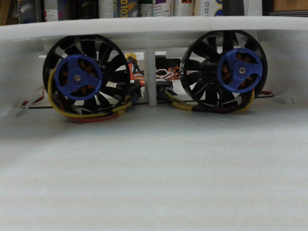

Namn: 20131101_142846.jpg
Storlek: 71,1 KB
ID: 498479Klicka på bilden för större version

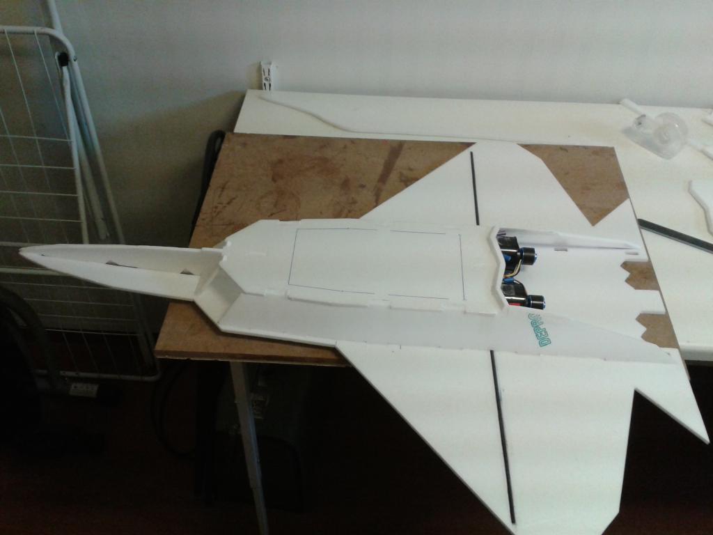

Namn: 20131101_142915.jpg
Visningar: 2
Storlek: 84,0 KB
                        Jo två EDF:er är bara för att det är lite mer utmaning än en propeller en kompis har en sådan som du bygger och har två han också.
                        Min är från , http://www.parkjets.com/f-22-tomhe/ det är Thomas Hellberg som ritat den, tror den är lite större än din. Den är byggd i 6mm Depron.

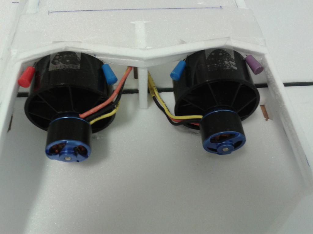

Namn: 20131027_134631.jpg
Storlek: 53,6 KB
ID: 498481Klicka på bilden för större version
Namn: 20131007_111722.jpg
Storlek: 50,3 KB
                          Glömde ju måtten på den, 104 cm lång och 73 cm i sp.vidd. den är inte provflugen än...
