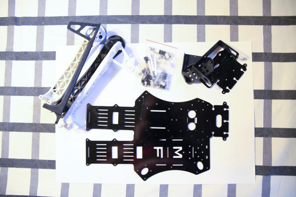

    Jag tänkte lägga lite bilder och senare lite filmer med den nya quad frame. Den gamla (gaui 500XT har gått i pension ).
    Jag bestämde mig för att bli av med gaui 500xt pga vibrationer+skador som den har fått. Så jag köpte en
    ram från goodluckbuy (Kina). Det blev en TBS Discovery looklike.
    Det finns flera länkar till sådana ram:
    69,92$ http://www.goodluckbuy.com/locust-fo...gopro-ptz.html
    61,90 http://www.bevrc.com/fpv-quad-mf450_p468.html
    Jag gjorde misstaget och snålade med posten så jag tog den vanliga varianten. Att få hem paketen tog nästan en månad :(.

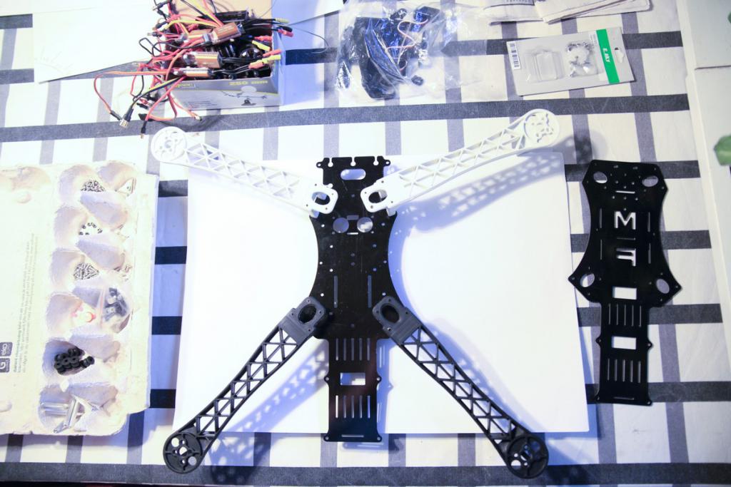

    Men den kom till slut:
Namn: 2012-10-17_Quad_Bygge.jpg
Storlek: 78,8 KB

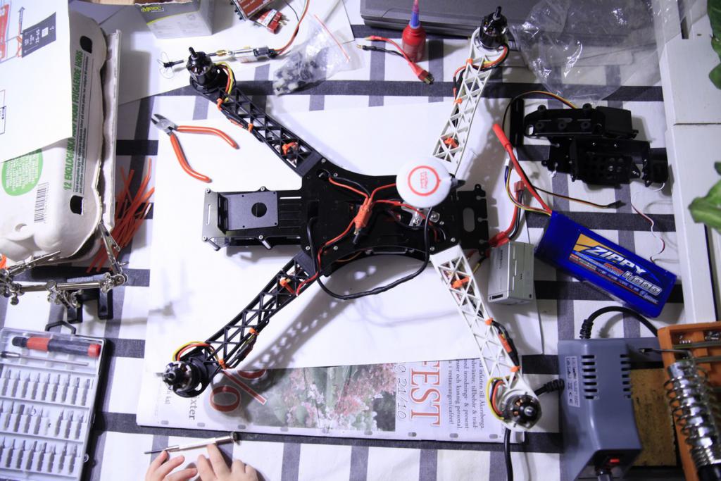

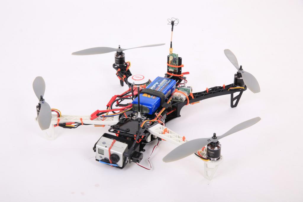

    Så jag började bygga:
Namn: 2012-10-20_Quad_Bygge_01.jpg
Storlek: 94,0 KB
    Flyttade DJI Naza'n och transmittern från den gamla Gaui
Namn: 2012-10-20_Quad_Bygge_02.jpg
Storlek: 106,0 KB

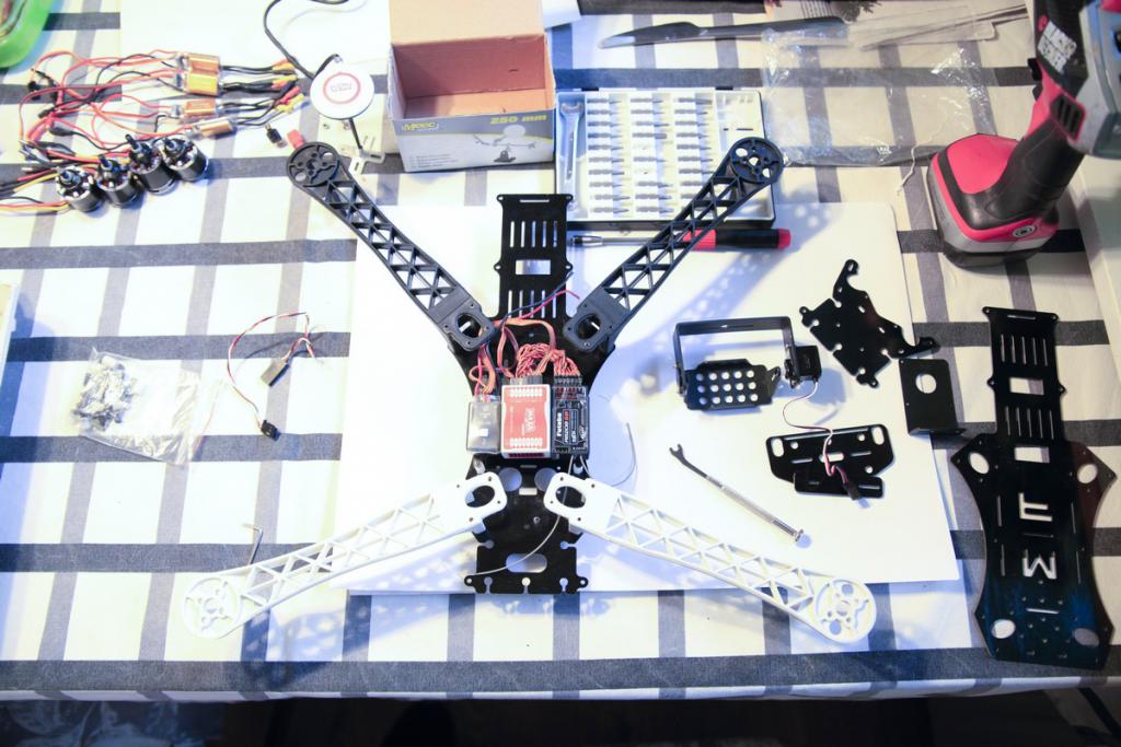

    Motorerna blev inte riktig som man har tänkt sig, deras trådar sticker ut åt sidan.
Namn: 2012-10-20_Quad_Bygge_03.jpg
Storlek: 111,0 KB

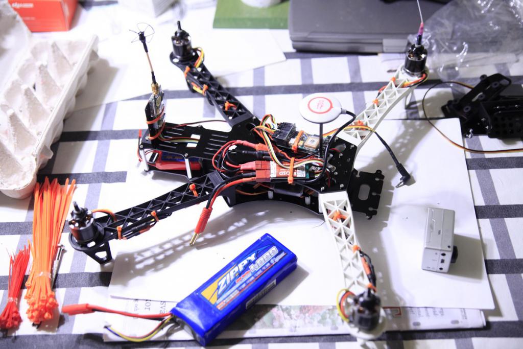

    Efetr det så kalibrerade jag igen alla ESC.
    Skruvade sen den översta sidan och drog +/- kablarna genom.
Namn: 2012-10-20_Quad_Bygge_04.jpg
Storlek: 114,7 KB

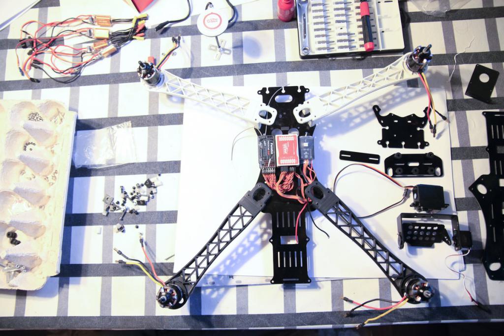

    Man inser snart att det var riktig fel att göra så, nu hade man inte plats för batteriet:
Namn: 2012-10-20_Quad_Bygge_06.jpg
Storlek: 101,0 KB
    Gör om, gör rätt. Drog kablarna tillbaka igen och sedan genom en sida.
    Det är nu man inser att TBS Discovery har ett stor försprång mot denna ram genom att man löder
    kablarna på ett kort istället att flytta runt som jag gör det.
Namn: 2012-10-21_Quad_Bygge_01.jpg
Storlek: 45,3 KB
ID: 521176Klicka på bilden för större version
Namn: 2012-10-21_Quad_Bygge_03.jpg
Storlek: 47,9 KB

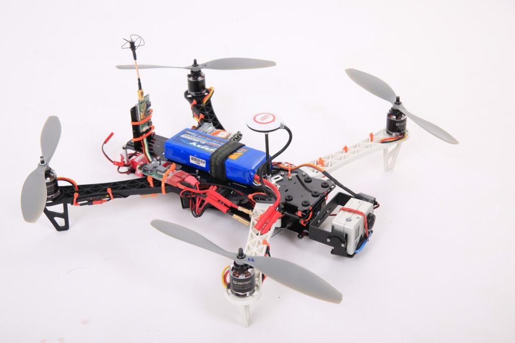

    Nu var allting på plats.
    La sen de nya gps konfiguration i Naza assistenten och sedan kalibrerat om kompasen.
    Provade sen en liten flygning i trädgården, allting gick som jag hoppades.
    För första gången kunde jag nu starta quaden och den flög upp den som man såg på många andra, rakt upp i luften.
    Med den gamla (Gaui 500XT) fick man kämpa för att få upp den i luften. Den drog direkt åt sidan.. väldig skumt.
    Men tillbaka till den nya... Den ser mycket mera stabil ut i luften. Kanske kommer att flytta batteriet+gps'n nån centimeter uppåt så att batteriet hamnar i CG.
    Ska ladda batterierna idag och snart kommer jag med första filmen. (filmade desvärre inget igår kväll).
