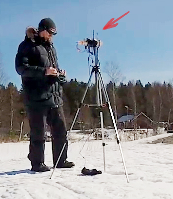

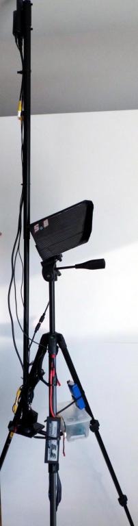

      Ser att du har din mottagarantenn ganska lågt för att vara 5.8. Om du höjer upp den kommer du att få längre räckvidd, samma gäller om du flyger lite högre än vad du gjorde vid 700 m.
      Din höjd motsvarade bara 4 % av avståndet. Min erfarenhet säger att runt 10 % ger lite bättre räckvidd/bild.
      Hmmm.. stativen är bara så högt som i bilden. Att höja den betyder att hitta en annan stativ. Är det det som man ska göra?

        Det är inte något problem som du har det men du kan kräma ur lite mer räckvidd om du får upp antennen ytterligare en liten bit.
        Jag har också ett kamerastativ som markstation med en skärm på samt goggles. För att få upp antennen lite högre monterade jag ett teleskopskaft på en av de tre horisontella "armarna" på stativet som håller benen på plats.
        Kan ta en bild i kväll och lägga upp.

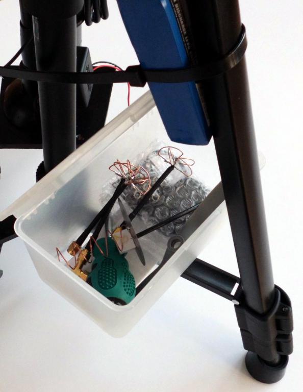

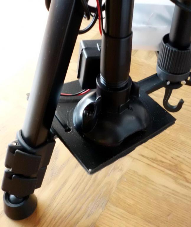

          Inget fancy men det funkar. På denna bild är inte allt utdraget i sitt fulla läge eftersom takhöjden inte räcker till.

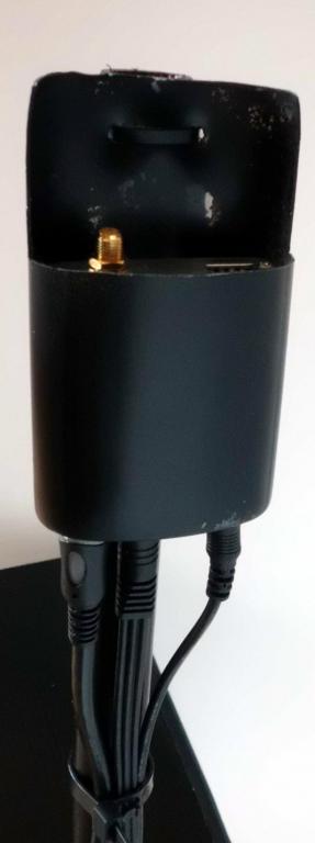

ID: 495264Några till bilder som visar infästningen av mottagaren i toppen på "masten", hur masten är monterad på stativet samt pryllådan från IKEA som också är fäst på stativet.

              Tackar!!!! Det var en rejäl stativ du har. Min är den gamla foto stativen som inte används längre till nåt annat.
              Jag måste definitiv bygga om den.
              Ursprungligen postat av PinDuke

                Det är bara ett vanligt kamerastativ med ett teleskopskaft på.
                Plattan som skaftet är monterat på är en bit klickgolv och hållaren som videomottagren står i är en avklippt schampoflaska
                Denna film beskriver vikten av att få upp antennen från marken, även om just nedan lösning är lite overkil.

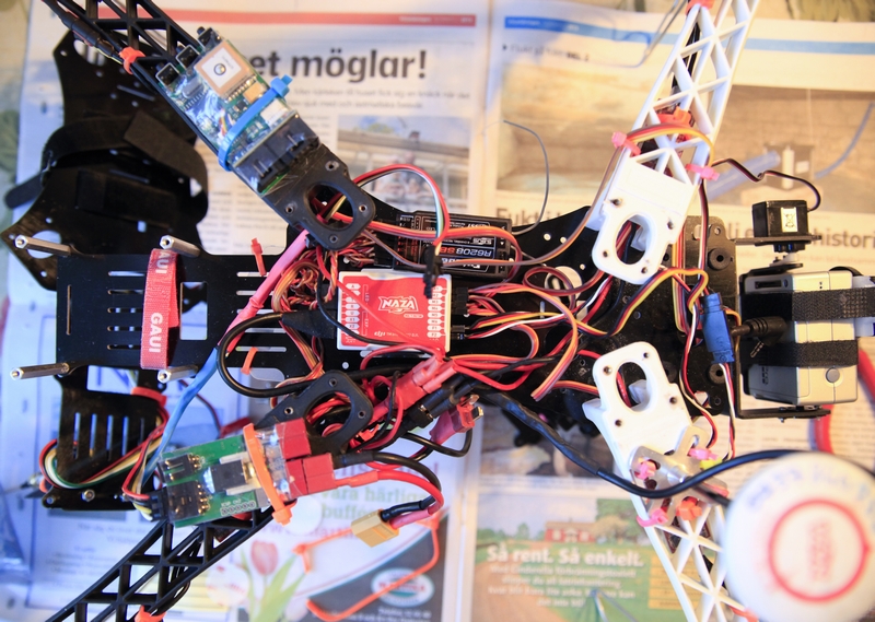

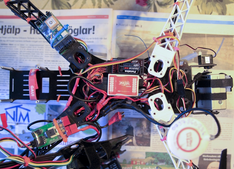

                  Har även börjat med att flytta runt lite Naza'n. Den satt inte i quadens tungdpunkt.
                  Jag mätte upp den efter den matematiska formelln för en likbend trapezoid.
                  Före
Namn: 2013-04-09_Quad_Cg_01_tn.jpg
Storlek: 410,0 KB
                  Efter
Namn: 2013-04-09_Quad_Cg_02_tn.jpg
Storlek: 404,6 KB
                  Nu har jag skruvat ihop det hela, ska konfigurera om Naza'n ikväll och provflyga.

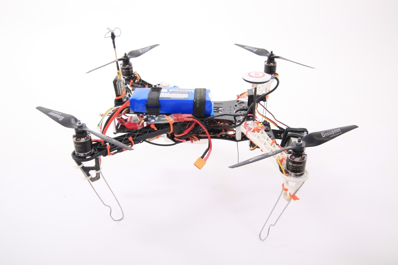

                      #160
                      Jag har också retat mig på att nazan inte ligger på cg. Hur får du till tyngdpunkten nu när nazan är så långt bak eller monterar du batteriet under ramen? Jag måste ha mitt 4s4000 i främsta läget i batterifacket för att få korrekt cg, så nazan går inte placera längre bak
                      • remsan
                        • 595
                        #161
                        De fyra propellerna formar en likbent trapezoidal.
                        Där ligger formeln för att beräkna CG:
                        http://www.efunda.com/math/areas/IsosTrapezoid.cfm

                          Jag tänkte mer praktiskt. Nu när din naza är så långt bak så stjäl den väl platsen där batteriet är tänkt att vara, eller?
                          • remsan
                            • 595
                            #163
                            Nja, batteriet sitter så långt bak så att det hela tyngdpunkten faller i trapezoidens tyngdpunkt .
                            Så jag testade mig fram och flyttade fram och tillbaka batteriet tills den punkten nådes.
                            Jag testade flyga 3-4 minuter också, och det är för första gången jag ser den stå helt stilla i GPS mode .

                              Aha, nu ser jag. Jag trodde att du hade batteriet mellan plattorna där bak :-)
