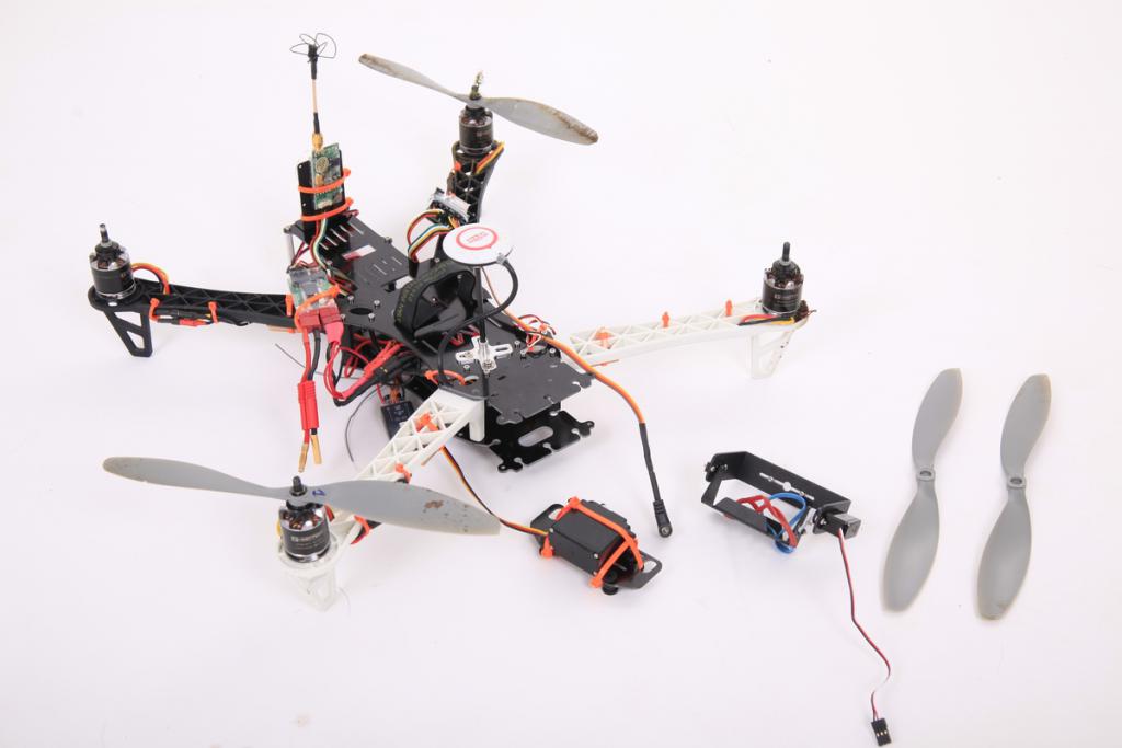

      Hade nästan 100% rätt på riktningen men inte på höjden. Men idag hade jag tur. Hittade den på marken i skogen efter 800m från start punkten.
      Skador: en propell, batteriet var svullen, obrukbar, motorfäste till gimbalen bruten.
Namn: 2012-10-26_Crash_lite.jpg

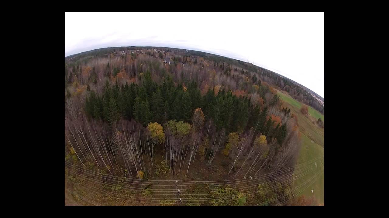

                  Är det vid 1'30" som du tappar styrningen?

                      Såg en eventuell orsak till på filmen - kraftledningarna...så iofs inte vart du stod - får kolla nogrannare igen i HD...

                        Såg ut att vara en hel högspänningsgata där , nu vet jag iofs vart du tappade kontakten men va det i närheten där tror jag att det kan vara anledningen helt klart. fina magnetfät där.

                          Var lite min tanke också när jag såg filmen , på 90 talet när jag var som mest aktiv passade man sig för kraftledningsgator men vet inte hur dagens RC anläggningar påverkas

                            FliteTest har en stor antenn i närheten av sitt område och flyger de där tappar de kontakten - iofs sändare o dyl på den men det är inte bra med kraftledningar heller - oavsett om du flyger nära eller på dem (som jag gjorde)
