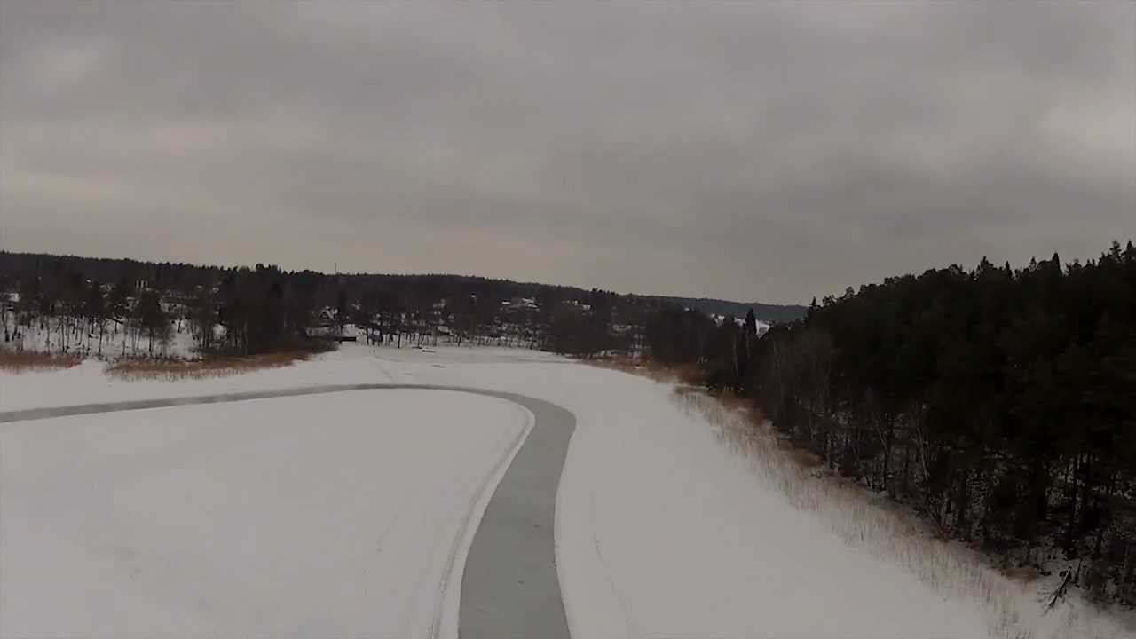

          Var på lunchen och flög 2 accar i -12 grader .
          På första accen tog jag bilder (time-lapse och 2 min film 1920x1080 30 fps).
          Landade, bytte acc + tx batteri därefter drog igång. Tryckte innan på spela in. Märkte att lampan var röd hela tiden, fast jag hade view i glasögonen. Flög upp 6-7 min därefter började jag tappa videolänken. Tur att man var inte långt ifrån.
          Landade safe och märkte att GoPro'n Hero 2 hängde sig. Den tål inte så bra kyla. Inne i värmen var kameran igång, bilderna + den korta filmen (full av rolling shutter) var på kortet.

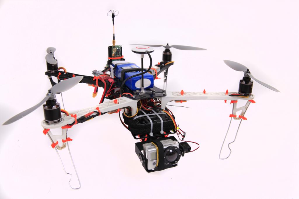

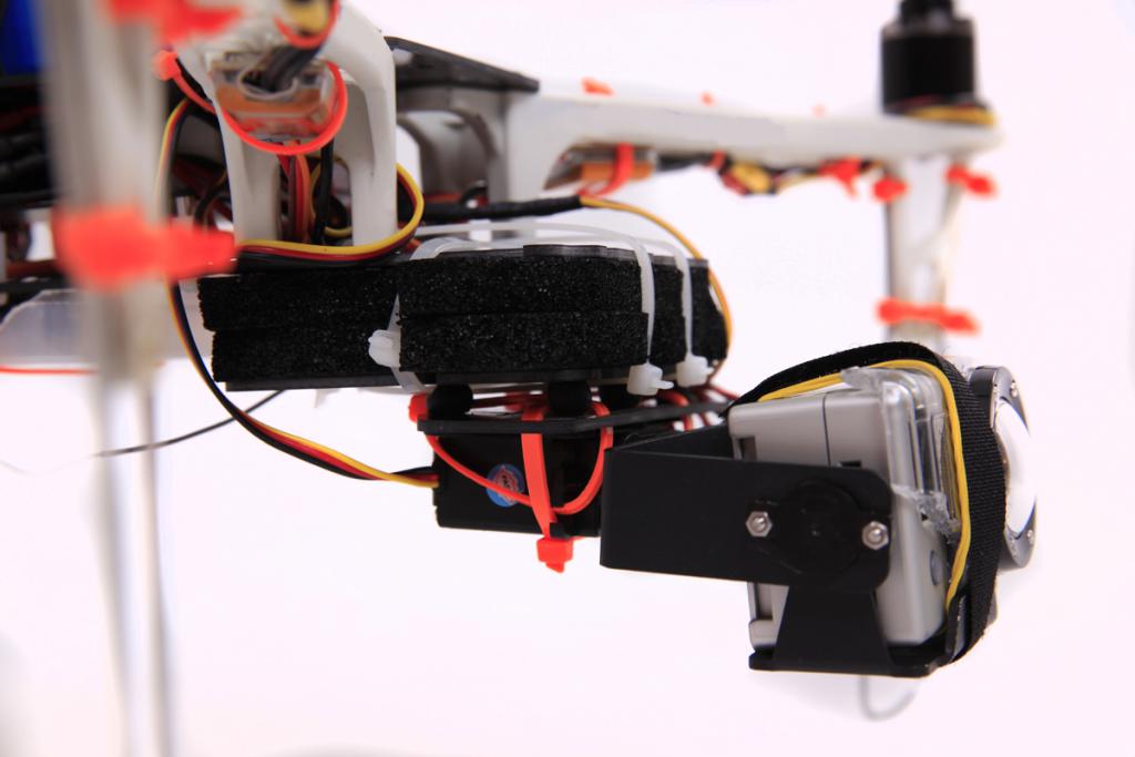

                                #90
                                Idag hann jag med lite ombyggnad. Jag byggde lite stöd till armarna och flyttade ner gimballen.
                                Passade på lägga mellan plattan och botten på Quaden lägga lite mjuk skumgummi eller nåt liknande.
                                Ska testa lite på morgonen och hoppas på det bästa .
