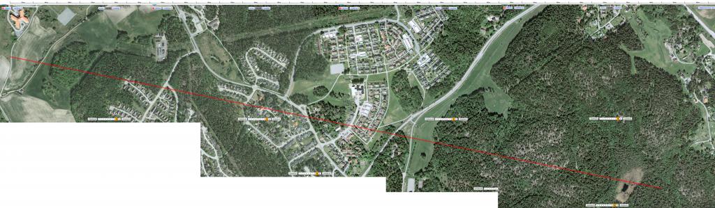

Denna är sista kartan jag gjorde. Som det såg ut den hade tillräcklig höjd för att dra iväg ganska lång. Tänkte att den drog minst 2-3 km innan den gav upp. Då landar den i en stor skogsarea, vilket är bra ur säkerhets punkt.

Det är märkligt att man ska tappa kontakten på så kort avstånd, när man dessutom har gjort range check dagen innan.
Dessutom så larmade inte min sändare för rc lost och upplänken borde ändå vara starkare om jag fått varningen.
Som sagt mysko, kan i mitt fall bero på skit bakom spakarna
Man får vara ödmjuk inför sin egen kompetens.
