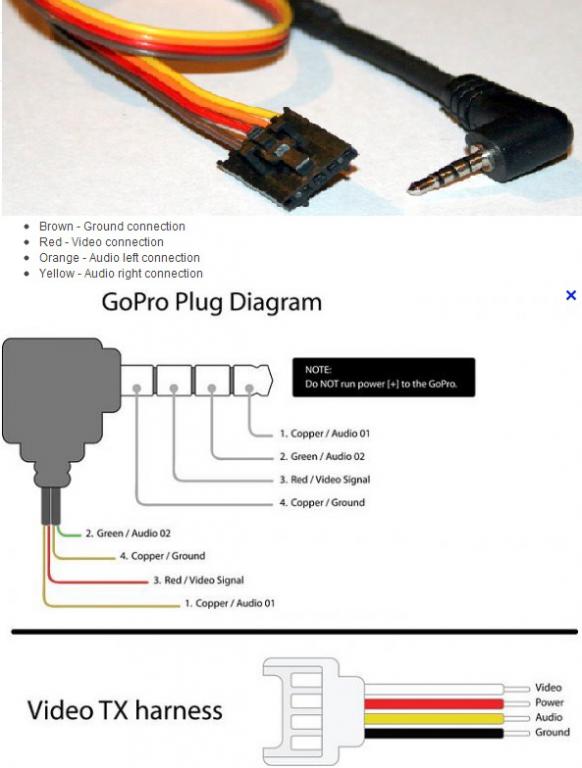

    Ett annat problem är med min GoPro kabel. Den gick sönder vid "landning". Jag köpte en liten adapter från 24.se men den kom med enbart 2 sladdar ut från den 2.5mm telepluggen. Så jag tänkte använda video + ground enligt den schema:
Namn: GoProFPVCable.jpg
Storlek: 44,3 KB
    Så jag lödde ihop den med de två sladdarna men får ingen bild (hel grå). Samtidigt har jag beställt en ny kabel från readymaderc. Får kolla upp den vidare tills den andra kommer.

      Inget fel på kabel, SBS enbart. Nu är det allt som det ska. Snart uppe i luften igen.

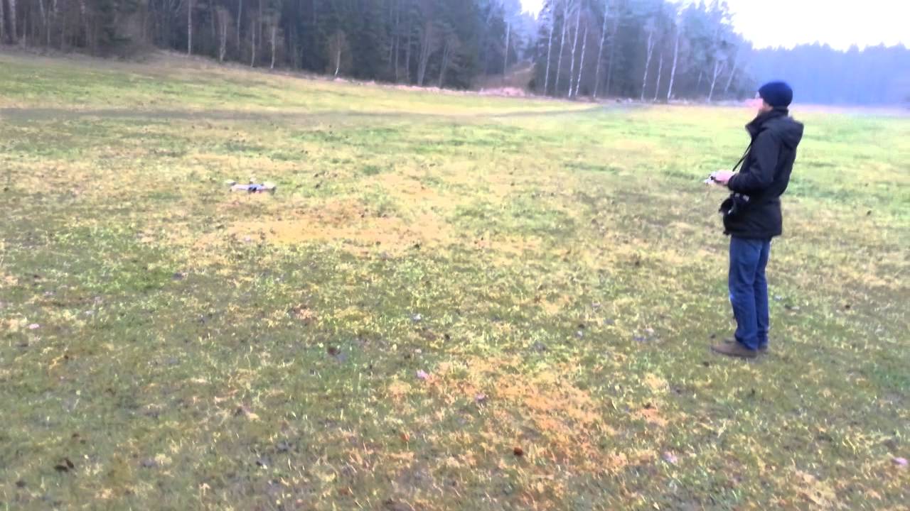

                                Tänkte testa (ta sönder) mina 10" proppeller ett tag till. Fick de på 9" hem häromdan iaf.
                                Plockade ner kamera, fpv utrustningen och idag på lunchen var det dags igen.
                                Flög först in GPD mode, sedan ATTI-mode. I bägge fall kändes väldig stabil.
                                Jag kommer att fortsätta köra på det sättet ett tag.
                                Min kompis följde med och där på video kan ni se honom flyga, för första gången Så stabil kändes det med andra ord
                                Så.. det blev inga krasher, inga propeller som ville gå sönder .
