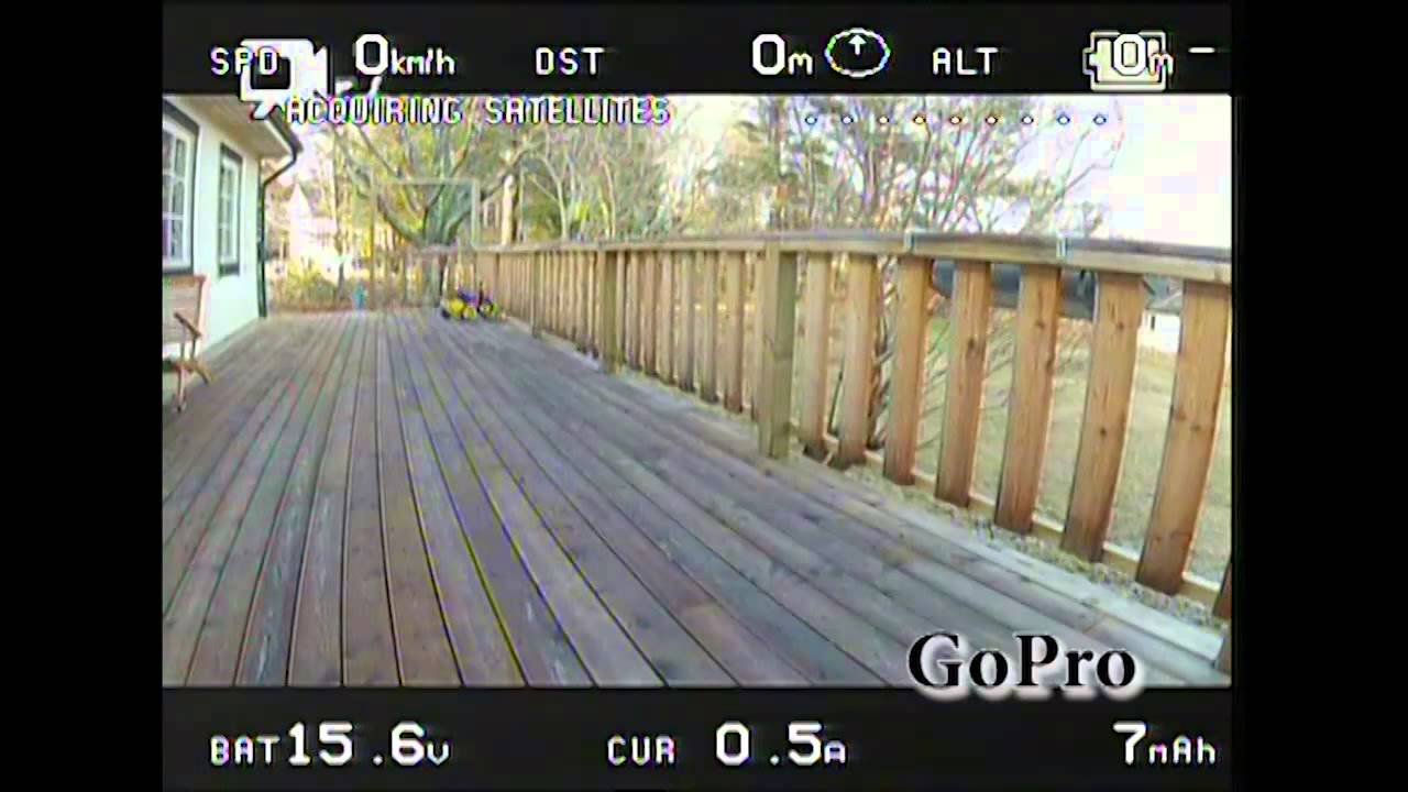

        Nu har man installerat den lilla video switchen från Flytron (mellan GoPro Hero 2 och FPV kamera)

          #169
          Hej Remsan!
          Fiffig liten switch du har monterat.
          Jag noterar i mina anteckningar för kommande projekt. :eagerness:

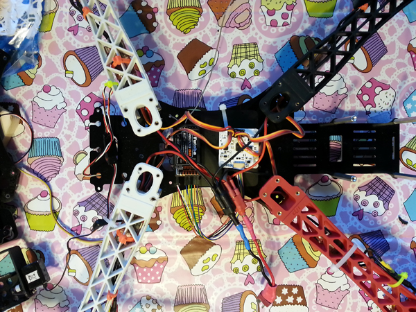

                    Nu när man har flyttad Naza'n till F550-an så har jag börjat med att bygga om denna quad. Igår monterade jag en CC3D på den, idag ska den konfigureras.
Namn: 2013-06-11_Quadcopter_02a.jpg
Storlek: 377,6 KB

                        Nu är allt klart. Men eftersom jag har en Locust frame (med gimbal) tänkte jag plugga in den också.
                        Valde plugga in den på channel 5+6 på CC3D kortet. Men när jag försöker starta om och enabla den så går motorerna åt ena hållet och camera stabilization bokas av automatisk. Antagligen måste man jobba med Output för de 2 kanalerna, men det var inte lätt att gisa sig fram. Ska leta mera på nätet om det.
                        • remsan
                          • 595
                          #177
                          Jag fixade till slut gimballen. Problemet var att man inte läste manualen, slider kontrollerna skulle vara på 1500 från början.
                          Testade och flög imorse, gick nästan bra. Den drev framåt, var tvungen att ha nästan hela spaken bak för att hålla quaden stabil i luften.
                          Körde i stabilization 1 mode. Ska läsa lite runt om det.

                            #178
                            Hur har du jobbat med PIDs justeringen och i vilket mode flyger du i?
                            S
                            Ursprungligen postat av remsan
                            Skickat från min GT-I9505 via Tapatalk 2

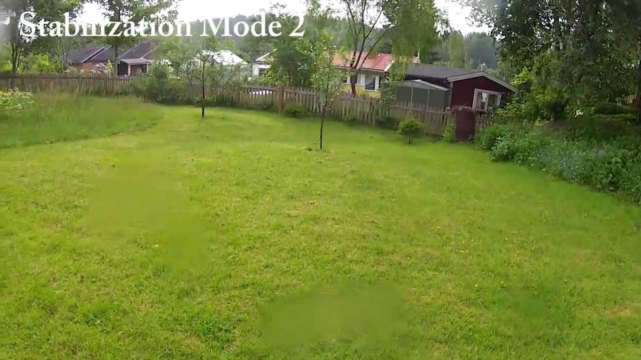

                              #179
                              Här kommer videon.
                              Har testad först mode 2. Det gick inte så bra. I mode 1 var det mycket bättre.
                              Camera stabilization verkar fungera mycket bättre än med Naza.
                              PID... har inte rört de inställningarna ... ännu
