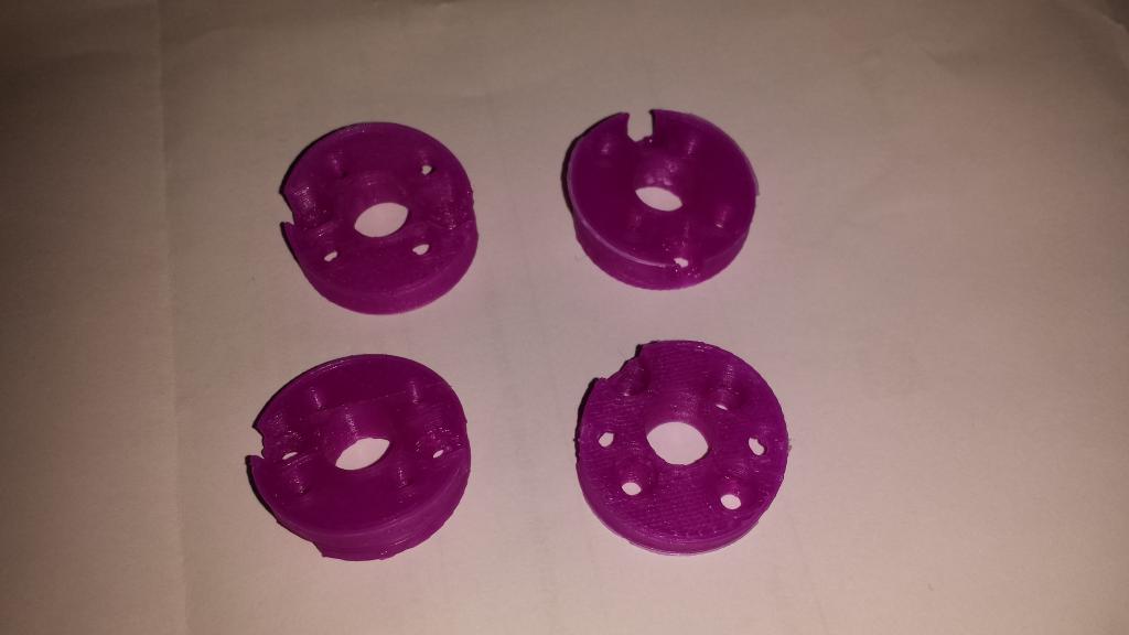

Namn: 20150121_205714.jpg
Storlek: 35,1 KB
              Vinklade fästen. Skrivaren printar pla riktigt bra nu.

                Väntar på om Maymayday som designat min ram, släpepr en stl fil för vinklade motorer. då mina armar inte går i ett exakt x så lär det bara bli fel att använda stl fil för exempelvis en zmr250.
                Är det dessa du skrev ut, eller egendesignade?

                  Nej det är några andra.
                  http://www.thingiverse.com/thing:452666
                  Någon gång kommer jag väl testa själv. Men får vänja mig vid vinklad kamera först.

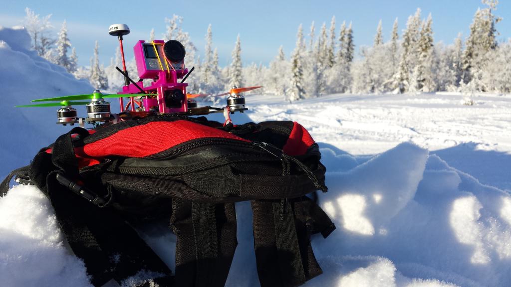

Namn: 20150125_132216.jpg
Storlek: 78,2 KB
                            idag har jag flugit

                              Vilket fint gopro fäste du har :-) kan du fixa ett till en hero 2?

                                Det går väl.
                                räker ju att rita en annan ram. Men dock är inte gopro 2 platt så det blir ju svårare att göra en stadig ram.
                                Ingen aning varför dom har gjort den tjockare i mitten runtom. Men spänner man så som jag gjort med gummiband på 4an lär den väl sitta lika stabilt den också.
