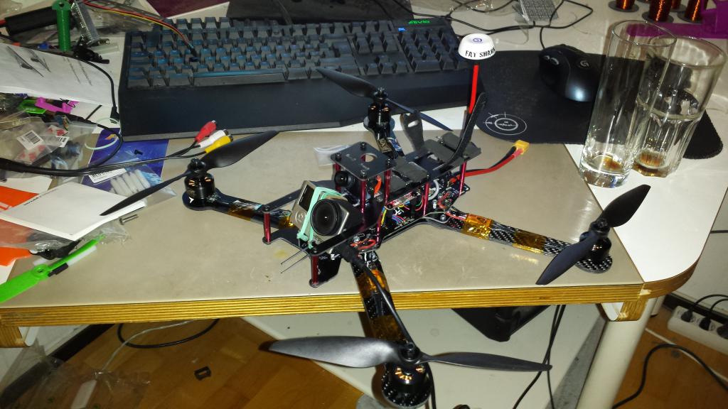

    #286
Namn: 20150506_215808.jpg
Storlek: 93,3 KB

      #287
      Gillar det lilla "huset" du byggt för att skydda flight cam.
      Min sitter i vanligt justerbart case och det är väldigt utsatt när man kraschar/hjular/tumblar runt.
      Sen är den fäst på en m3x15 med en distans för att komma upp en bit i höjd och den skruv böjs varje gång jag är ute. Ska be min polare som nyligen skaffat 3D printer att hjälpa mig med ett fäste som håller lite bättre.

        #288
        Ursprungligen postat av Daniel Tengvall
        I övrigt funkar modden kanonbra!
        Jag skickade väl med plattan till huset. Det enda du ska behöva är 4st 35mm distanser. Och ta ut nya skruvhål i bygeln till kameran om den är för hög.

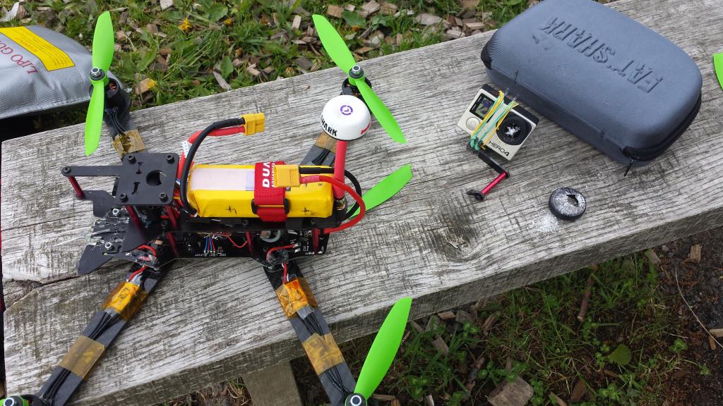

                  #293
                  Upps hitta inte linjen
Namn: 20150529_185325.jpg
Storlek: 148,7 KB

                    #294
                    Ajaj såg dyrt ut :/

                      #295
                      Ursprungligen postat av Arfide
                      Ajaj såg dyrt ut :/
                      He he sådant som händer. Jag hade räknat med en ny i min absurda multirotor budget ändå. Ska testa med hemförsäkringen. lite roligt att den sprack igenom skyddslinsen och den vanliga linsen bakom.
