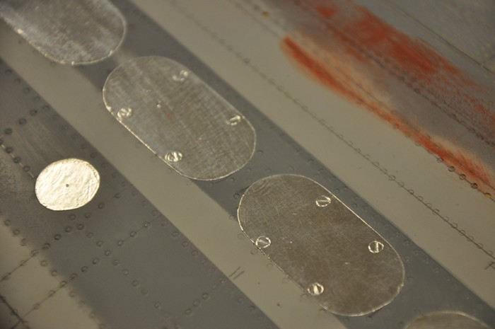

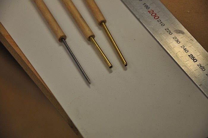

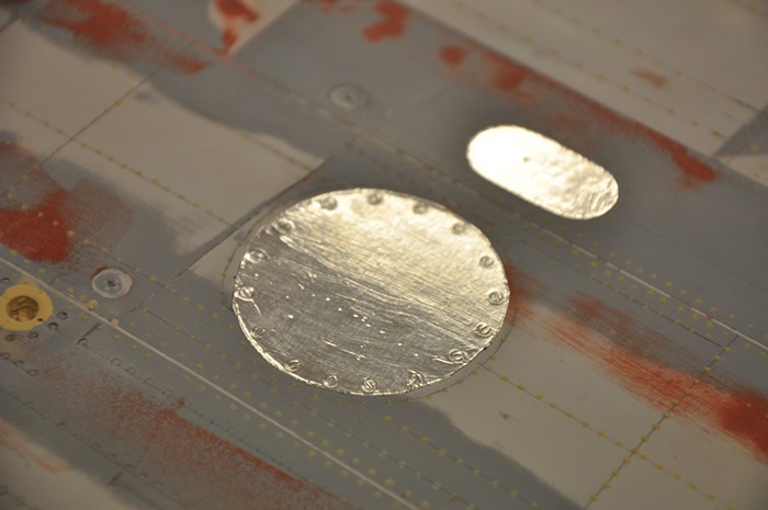

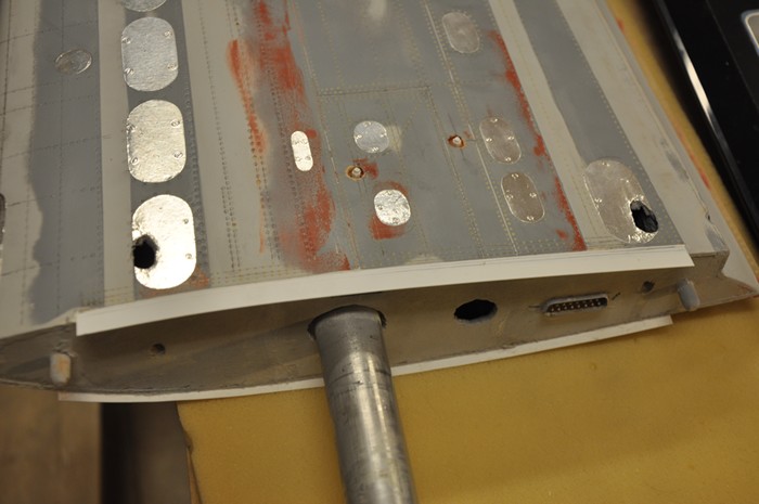

                    Några nya verktyg fick jag tillverka för att kunna tillverka skruvskallar.
                    De stora skruvskallarna blev så här....
                    ...och de små blev så här. Lite svårt att fotografera dem pga av ljuset.
                    Så skall bara bultskallarna tillverkas och monteras....plus lite förbättringsarbete och sedan är undersidan på den här vingdelen klar.

                                Det är Dzus lås på de här luckorna...
                                Men de små hålen på vingens ovansida, som på originalet är avsedda för upphängningsöglor, har jag gängat i mm eftersom jag inte hade så små gängtappar i tumstorlek. :icon_redface:
