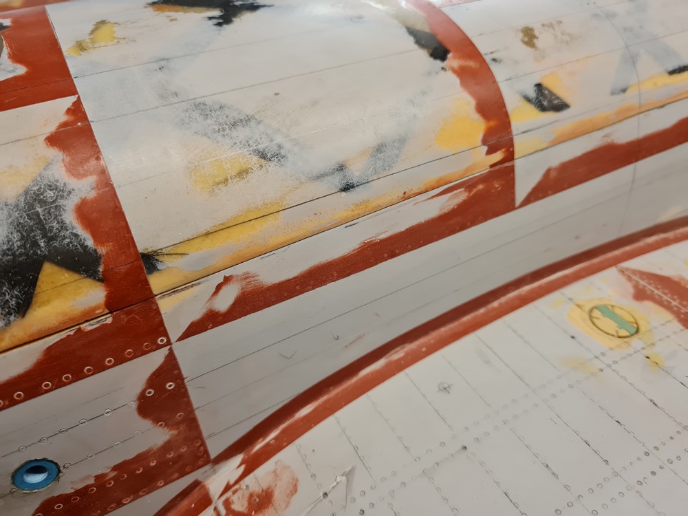

    I väntan på Hagmans sprutspackel....så ritar jag linjer, linjer och mer linjer.

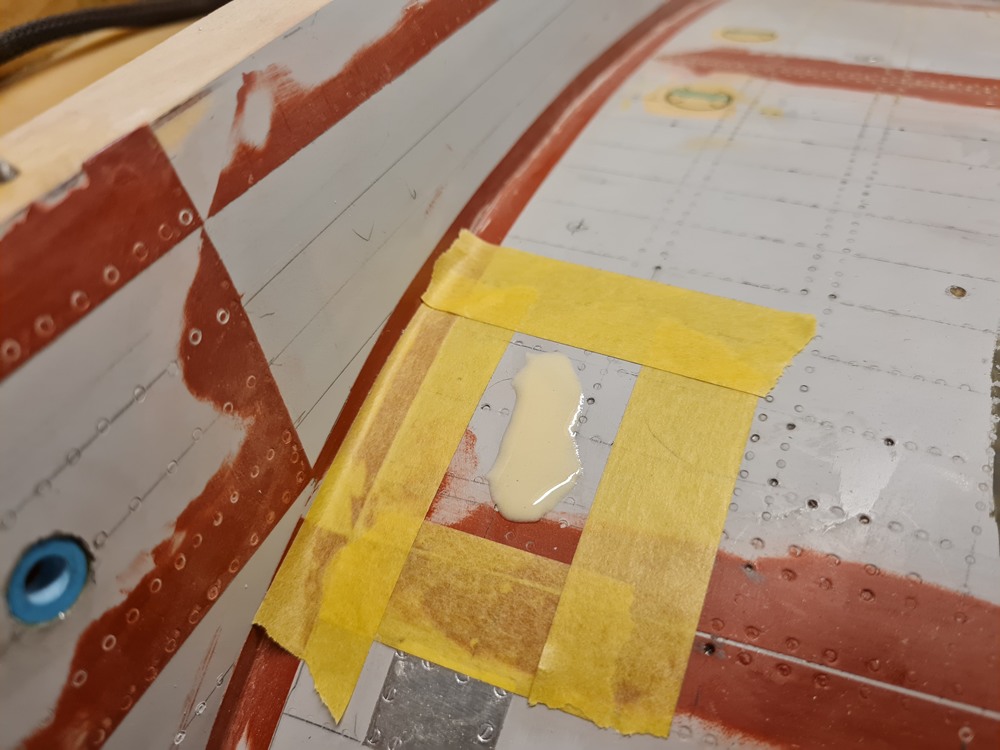

    Och jag hittade ett hål till. Denna gång på ovansidan av vingen. Hålet uppstod när en lampa som jag hade ståendes i den stora luckan föll när modellen rullade av bordet. Som tur är det enkelt att laga.

          Hålet är laget....men det kommer att behövas lite slipning...

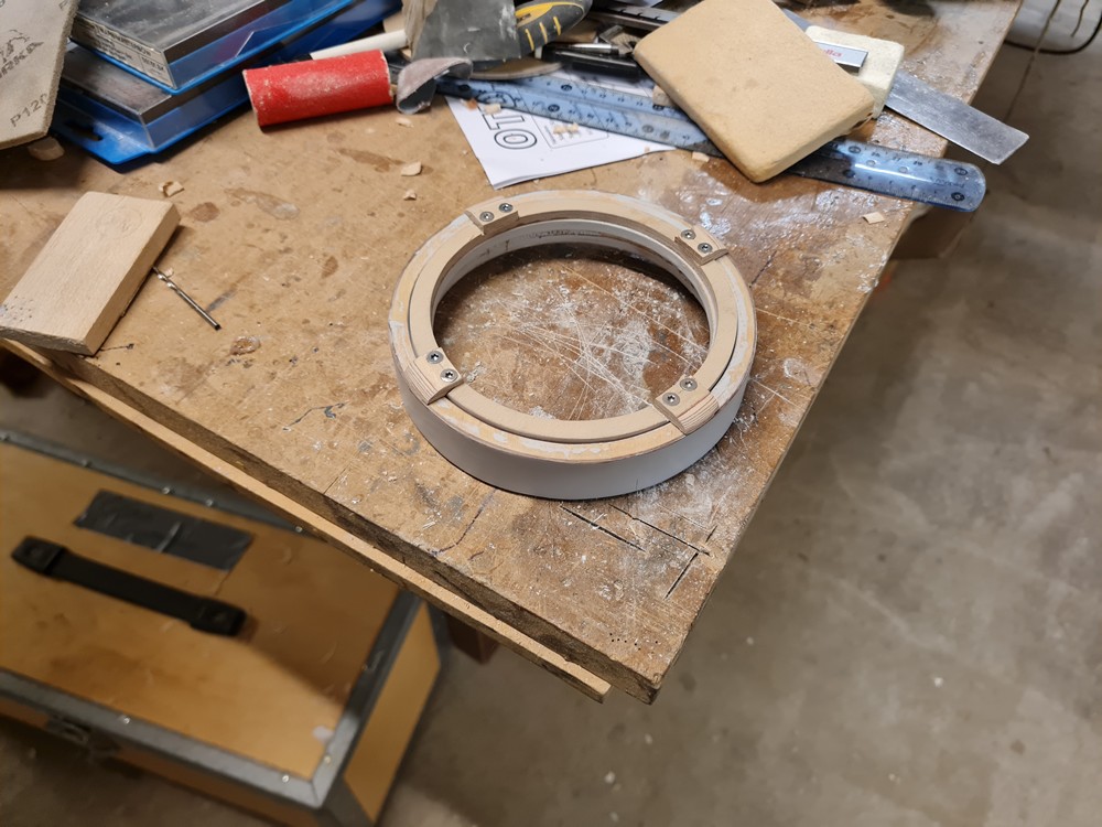

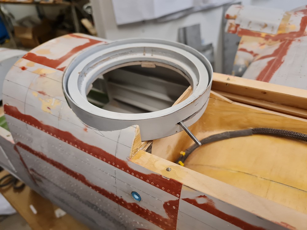

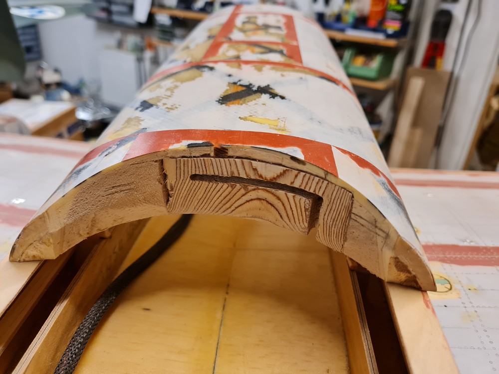

                Efter en del slipande så tillverkade och monterades små plywood bitar som kommer att hålla ihop alltsammans.
                3 mm pianotråd. Den kommer att hålla den stora ryggluckan på plats.
                Jag kommer att fräsa ut ett spår för pianotråden att glida i.

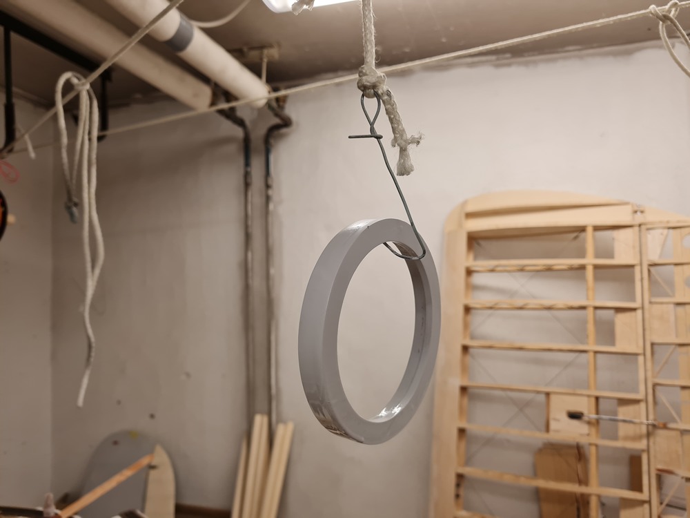

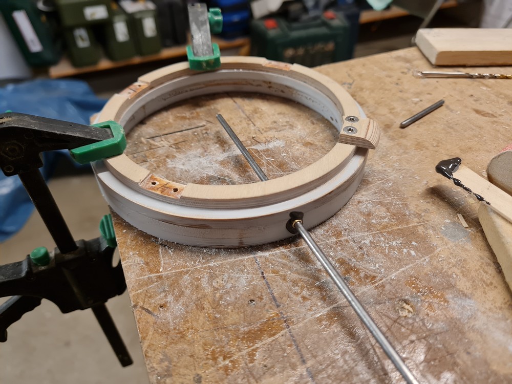

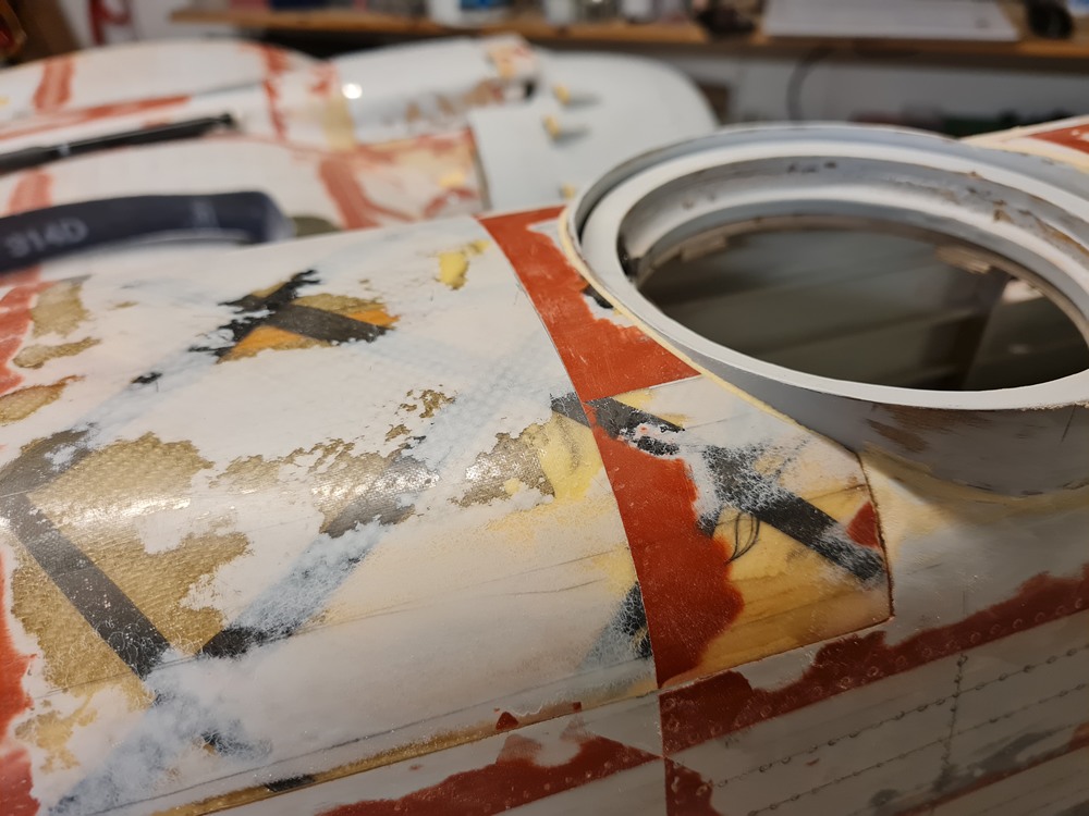

                      Jag limmade fast en bit mässingsrör som guiderör för pianotråden så den håller sig i rätt riktning medan jag fortsätter med tillverkningen av "låset".

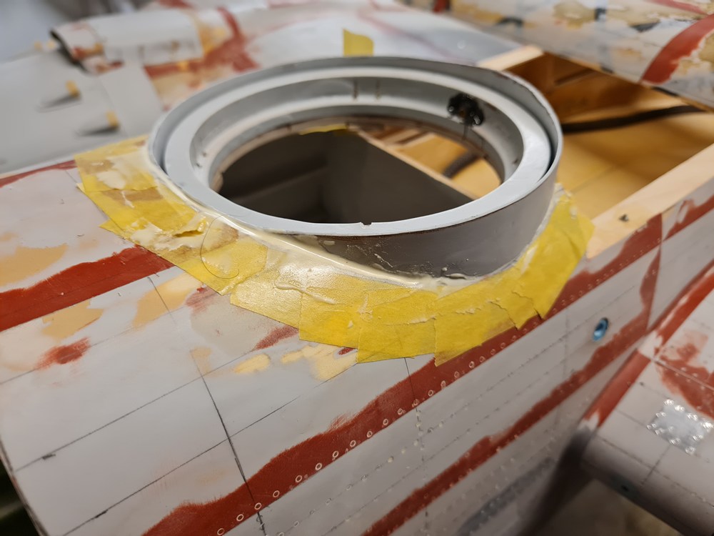

                      Nästa steg var att punktlimma fast den yttre ringen mot kroppen...flygplanskroppen alltså....
                      Mellanrummet mellan kroppen och ringen kommer jag att fylla ut med en epoxy/microballongsmix.

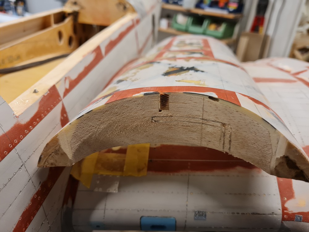

                      När den yttre ringen satt på plats så var det inte så svårt att ritsa in var spåret i luckan skall vara. Jag kommer att ta bort en del av balsan runt det spåret och ersätta det med plywood.
                      En koll så att det ser rätt ut.

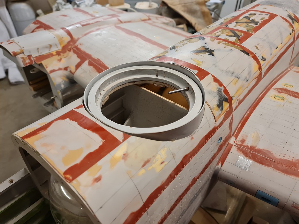

                        • 3961
                        #566
                        Det var en del att göra i Paradiset idag, men jag hann smeta dit mikroballong/epoxy mixen så det får härda tills imorgon.

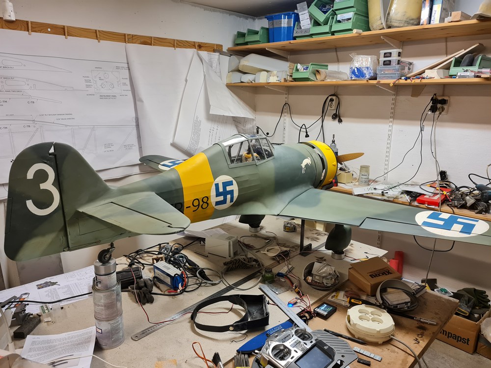

                        Det är ju dags att börja vädra modellerna...alltså ta med dem ut utomhus och flyga dem. Så det är bara till att kolla allting på dem....inklusive tyngdpunkten som jag gör här på min Fokker D.XXI.

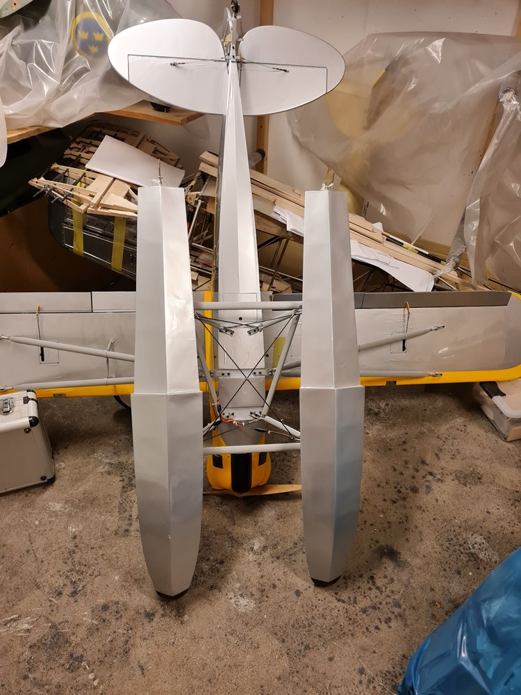

                        Det lutar åt att det kommer att bli lite sjöflygande inom en snar framtid, så det vara bara till att skruva bort hjulstället på min Hangar 9 Cub och skruva dit pontonstället.

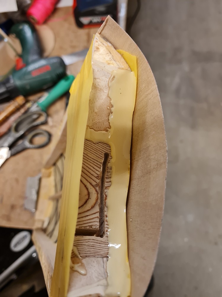

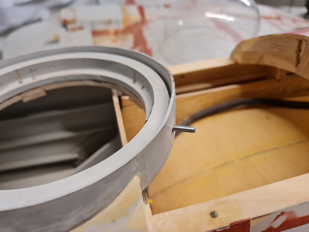

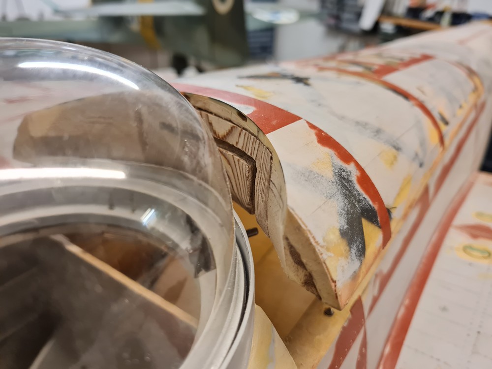

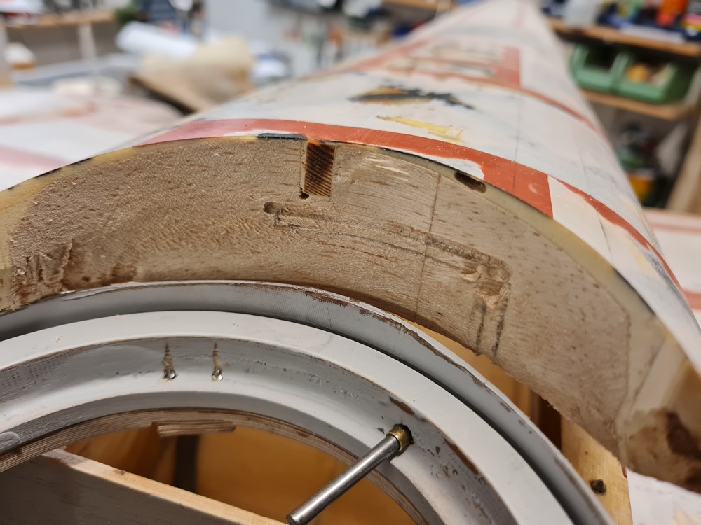

                          Plywood biten limmades ihop av tre 5 mm plywood bitar och spåret fräste jag fram med en roterande fil.
                          Pianotrådspinnen limmades på plats och jag slipade ned mikroballong/epoxy mixen....och la på lite spackel bara för att få mer att slipa...vilket jag gjorde.
                          Passformen är väldigt bra.
                          Luckan sitter stabilt fast!
                          Nästa steg är att få till en bra passform mellan luckan och den yttre ringen. Så jag blandade ihop en ny mix som jag smetade på plats.

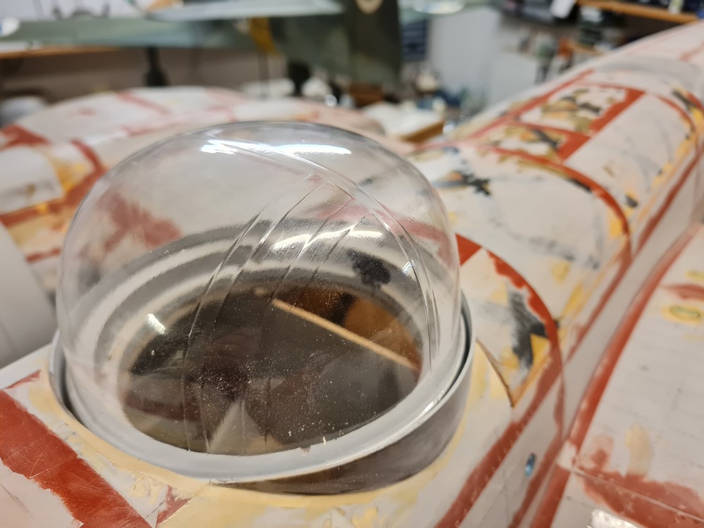

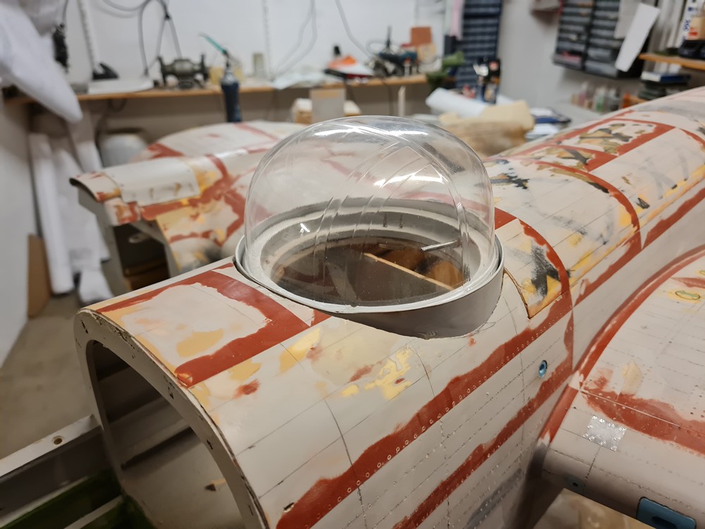

                                Efter lite slipande, lite mer slipande och ytterligare lite slipning...med en och annan provpassning mellan sliptagen....så fick jag till en ganska bra passform.
