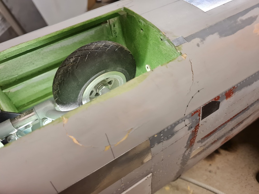

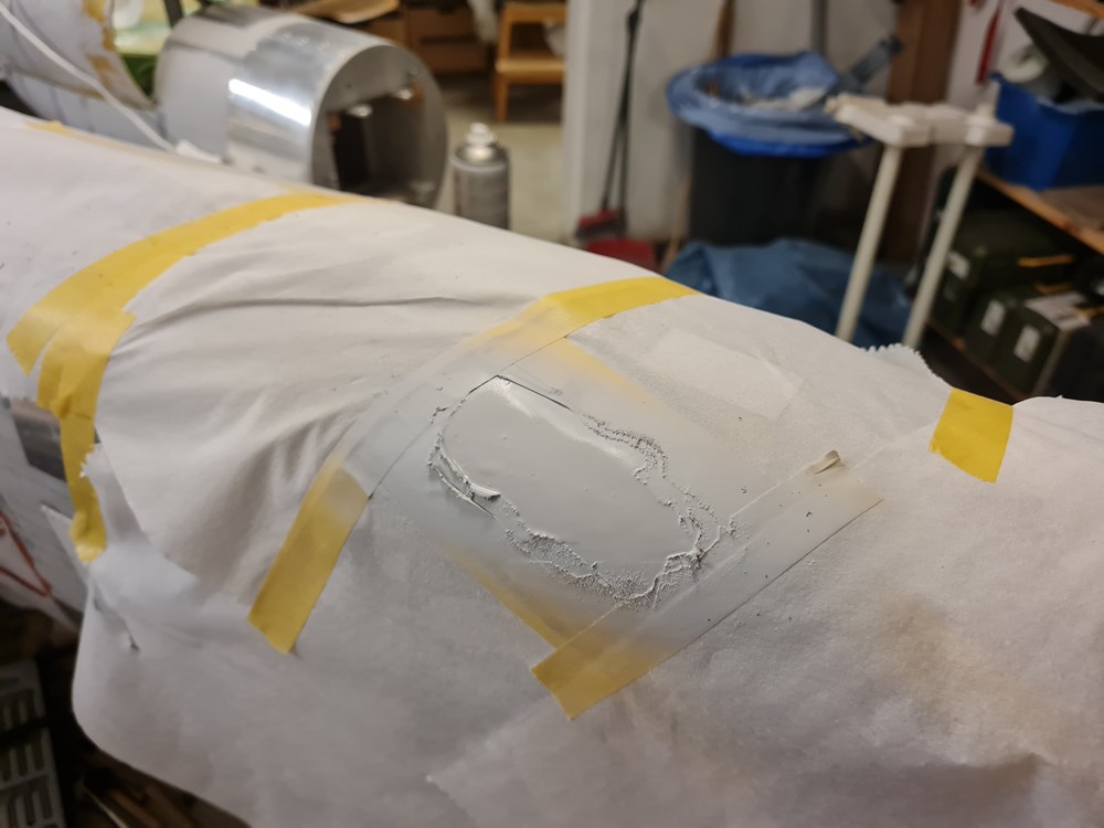

        Så en snabb roll och den ligger på rygg.
        Nu när den ligger på rygg så kunde jag göra en bättre skadebedömning...och det var lite allvarligare än vad jag först trodde.
        Men nu är det reparerat.....och jag har kletat på lite material så jag kan få slipa lite.
        Med bottensidan upp så såg jag att det fanns fler hål efter kraschlandningen mot bordskanten. Men de är reparerade nu.

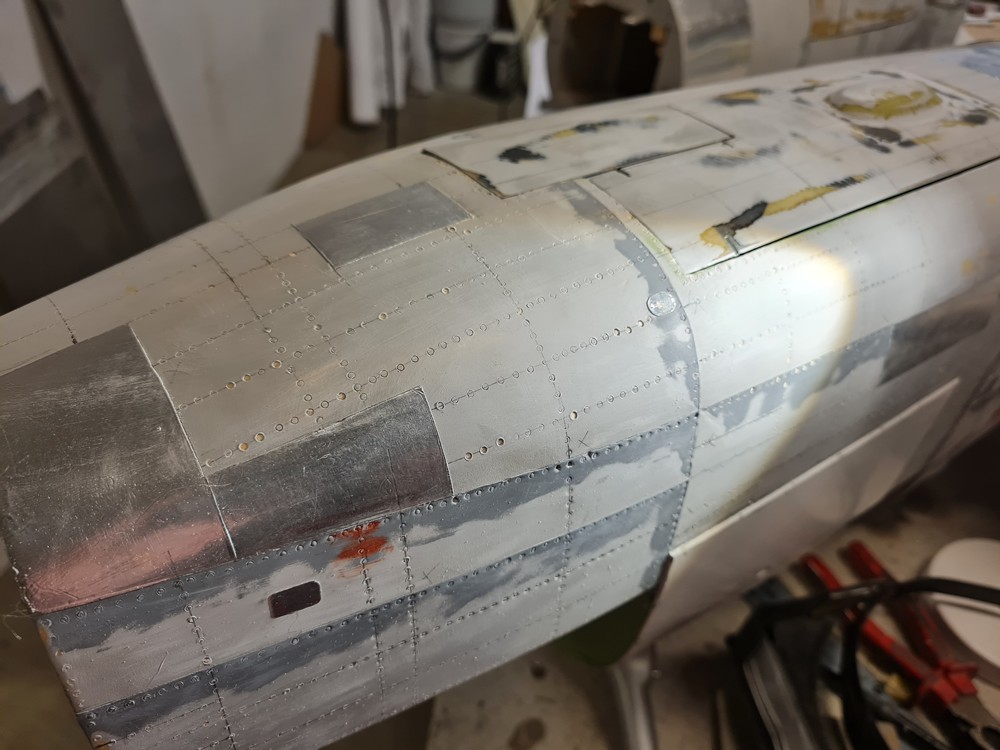

          #589

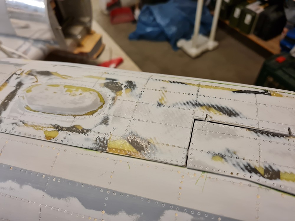

          Efter en del slipning, Hagmans sprutspackel, borttagning av lite metallspån som av någon anledning ansåg att de skulle vara en del av arbetet, mer Hagmans.....
          Nu har jag lite mer att slipa på nästa gång som jag är i Paradiset.

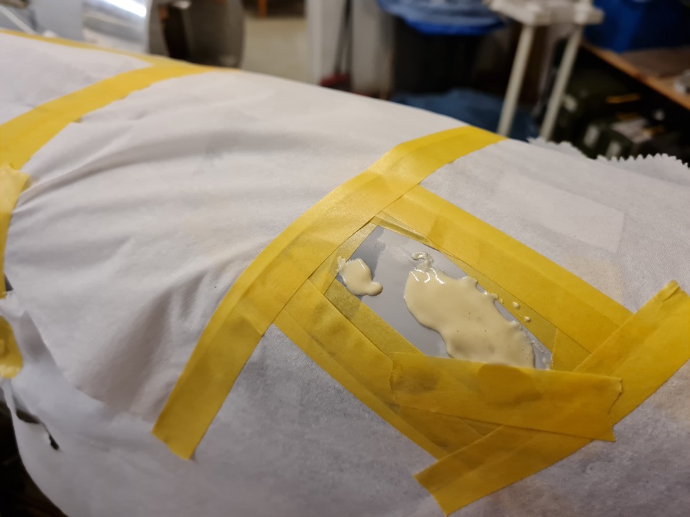

                #592

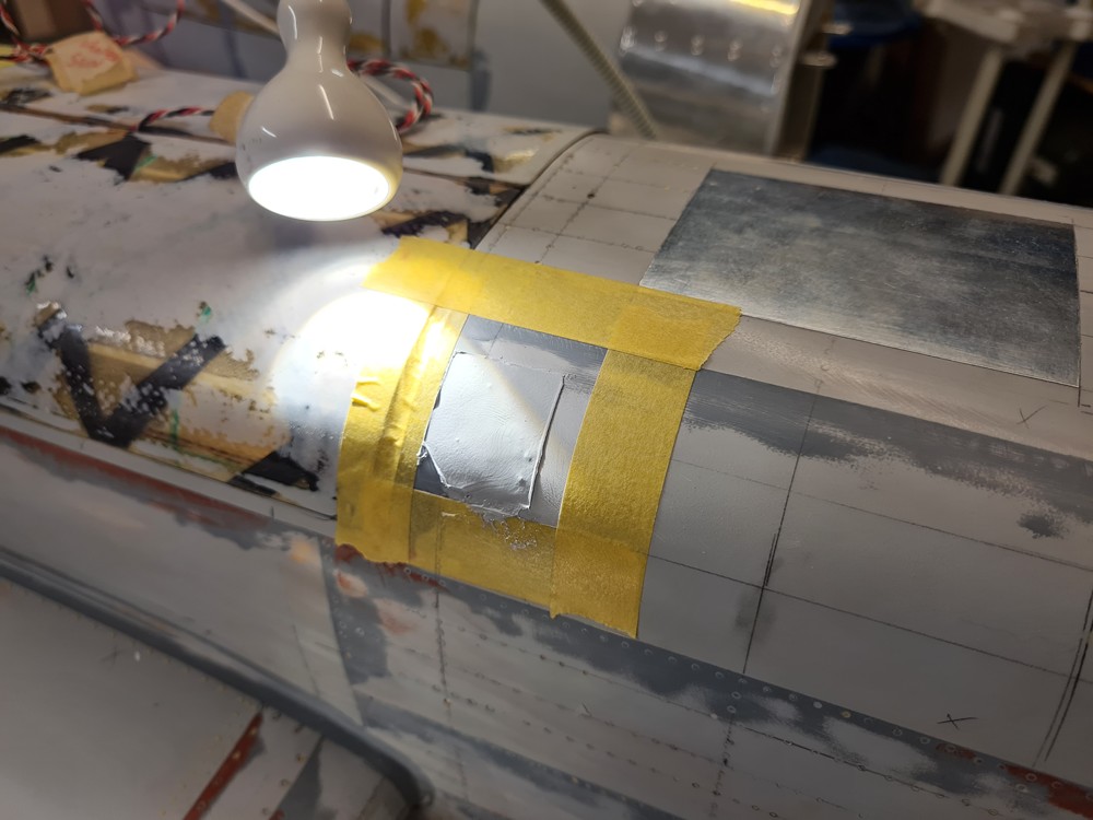

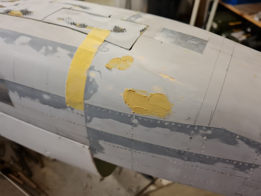

                Efter lite slipning...jo du läste rätt....slipning....så la jag på lite Hagmans spackel på väl utvalda punkter som......
                ....jag slipade bort....och ritade dit några linjer.
                Så nästa steg blir att fräsa in lite fler nitar.

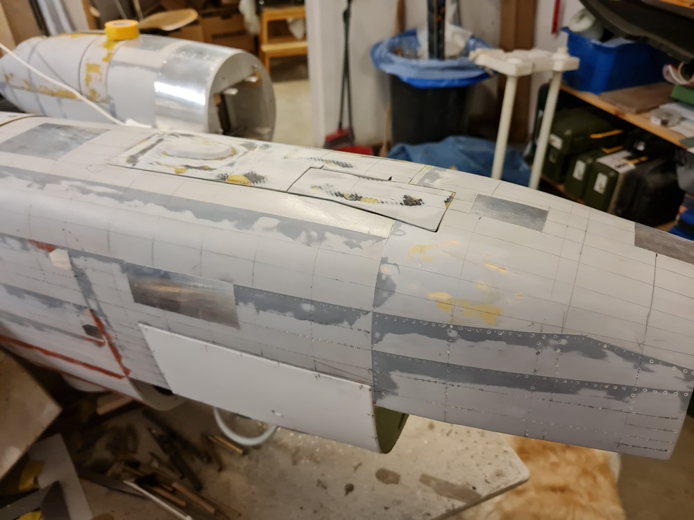

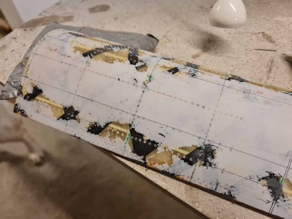

                  #593

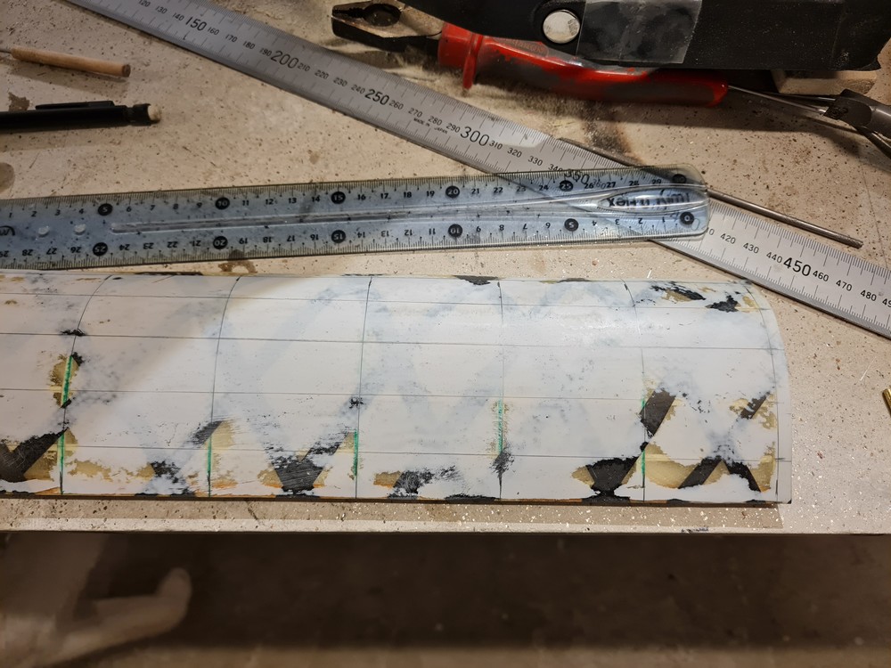

                  Några nitar, lätt slipade och där jag skall fylla hålen där jag gick igenom ytan med fräsen.

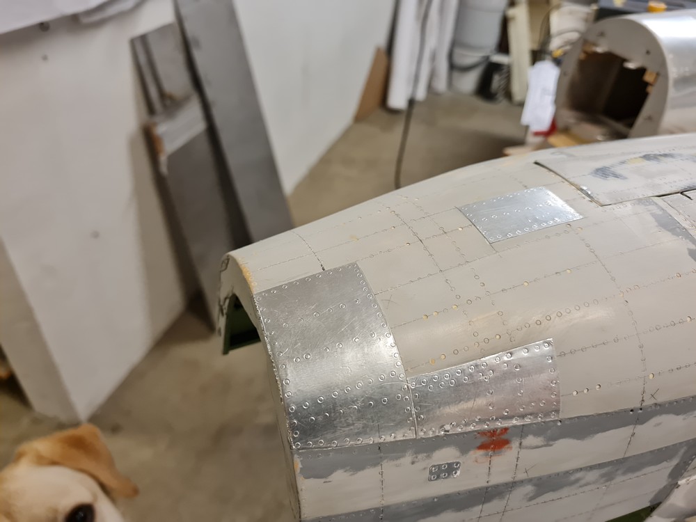

                    #594

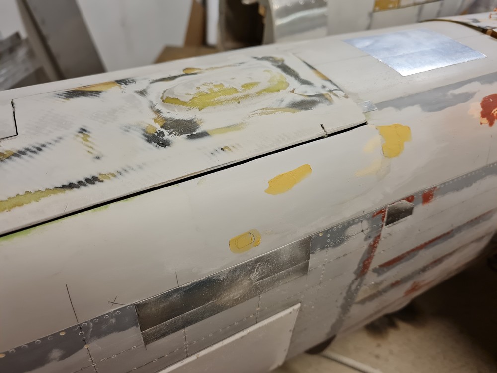

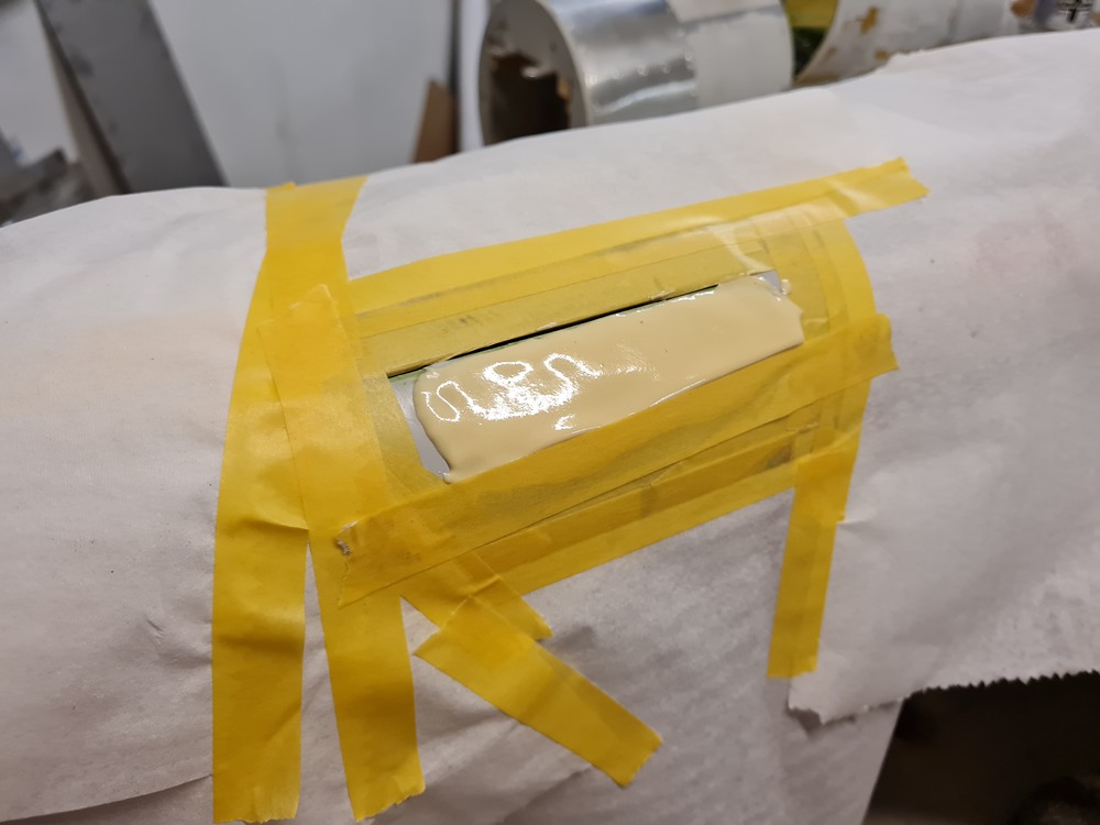

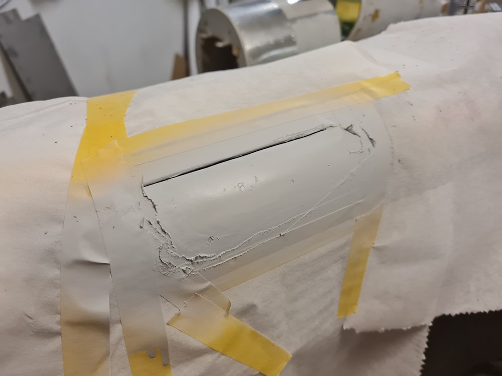

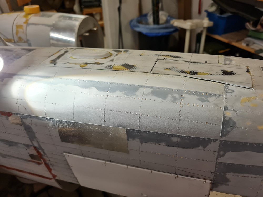

                    Jag hittade en till skada efter kraschlandningen. Denna gång var det mer en klämskada eftersom balsan hade blivit helt mjuk under glasfibern. Men det var lätt att fixa. Några hål i ytan och in med tunnt CA lim, slipa, på med lite spackel, slipa och på med Hagmans sprutspackel....som slipas senare när det har torkat helt.
                    Jag lyckades även få dit några fler nitar. Denna gång var det nosställsluckorna som fick sin behandling.

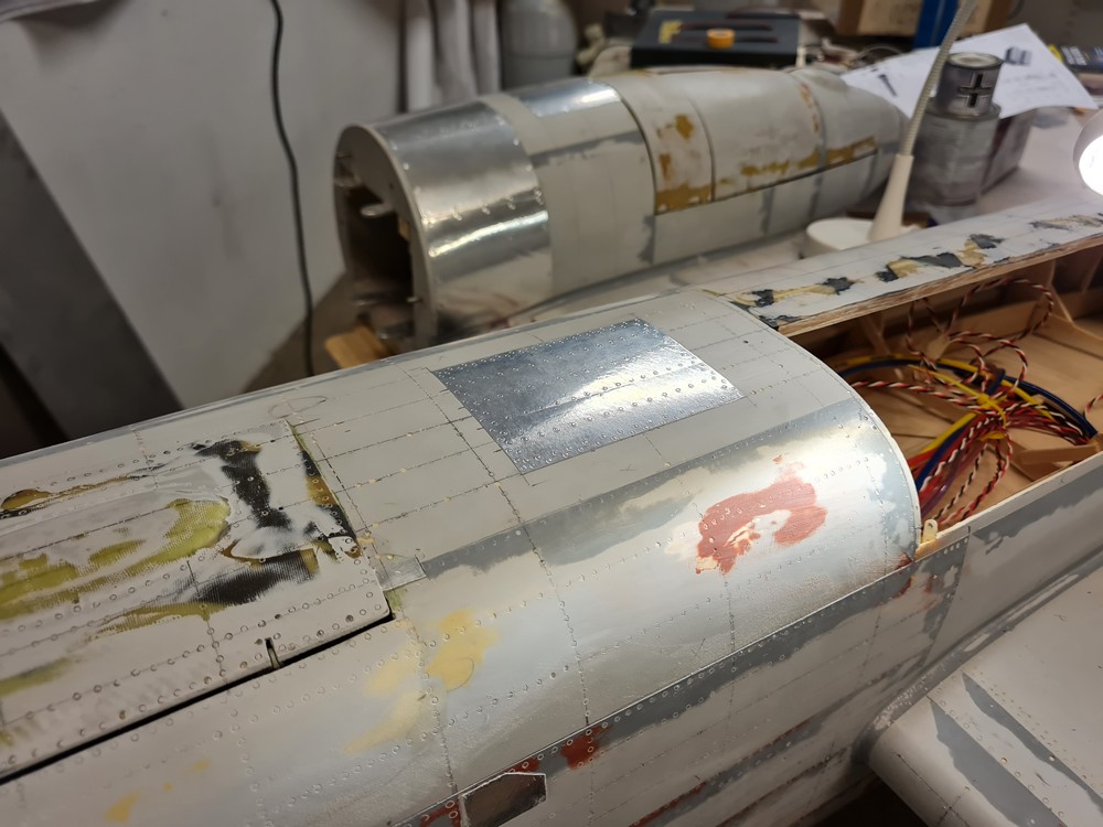

                      #595

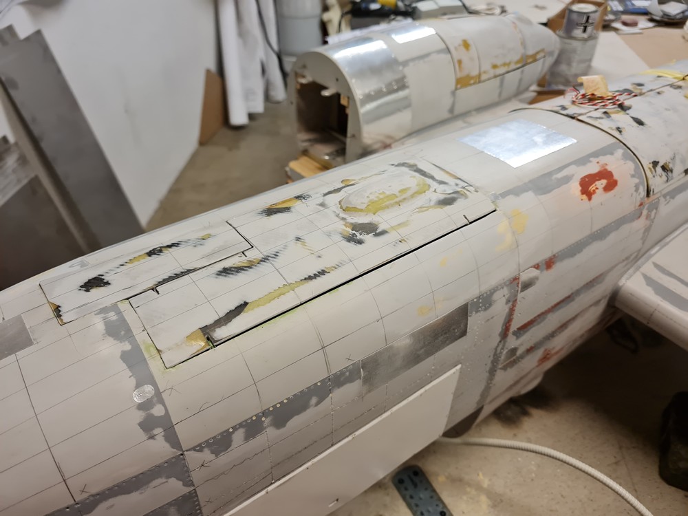

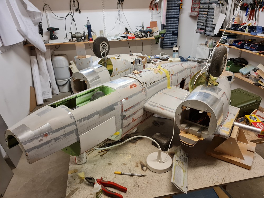

                      Några till nitar fann sin plats i tillvaron....och El BanDito håller ett öga på det hela.
                      Det är dags att ge bombluckorna en omgång nitar...så det blev till att rita dit lite linjer.

                                #600
                                Ytterligare några nitar fann sin plats.
