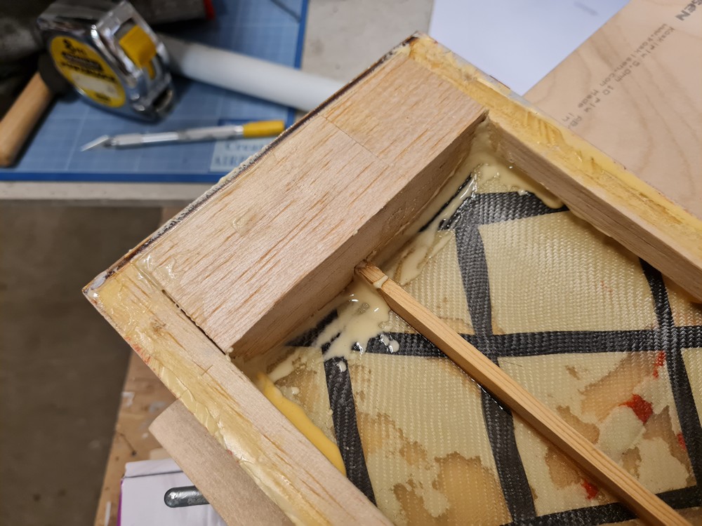

          #529
          Aj aj. Inte roligt, men som du skriver det går att reparera. :nurse:
          Instämmer, det krävs bara lite limning, glasning, slipning, slipning, slipning....
            • 3967

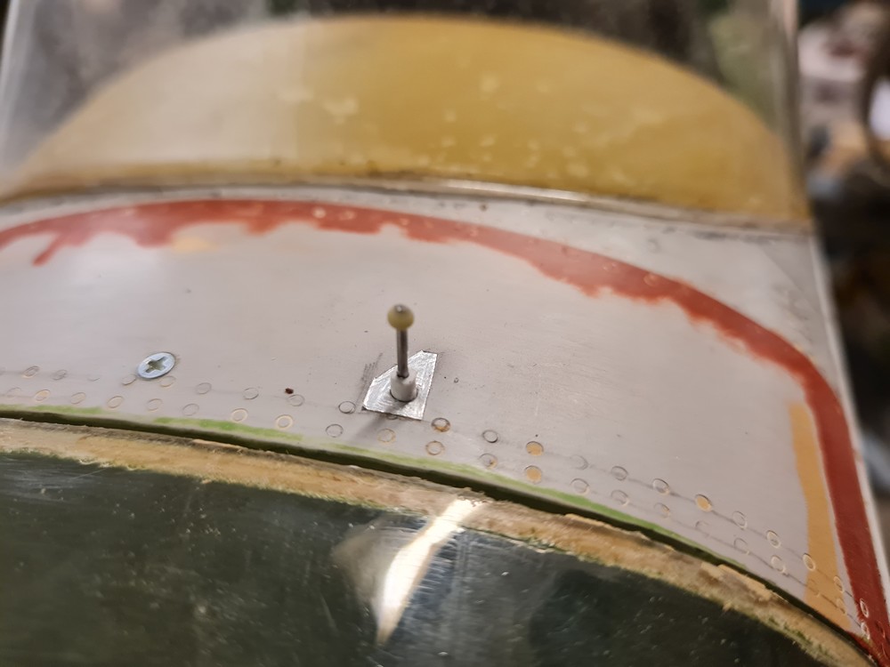

            Det främre fasta siktet fick en liten kula på toppen. Jag blandade till en microballong/epoxymix som jag stoppade ned pianotråden i efter att tråden hade ruggats upp ordentligt. När allt hade torkat så hamnade pianotråden med en tillhörande epoxy klump i svarven där den fick sin slutliga form.

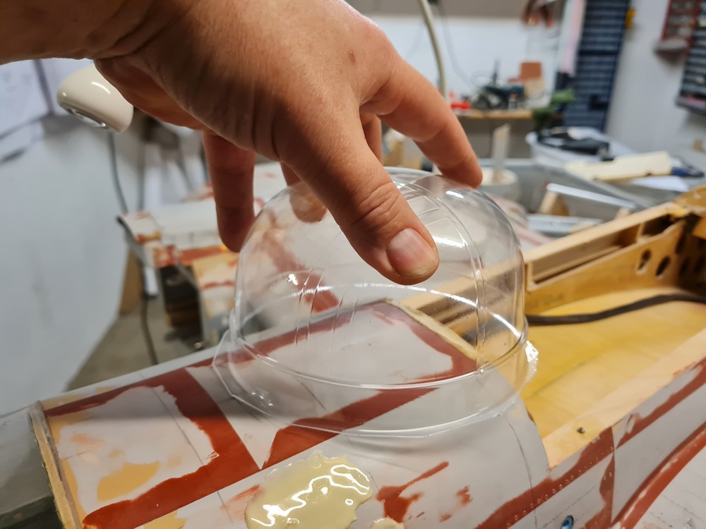

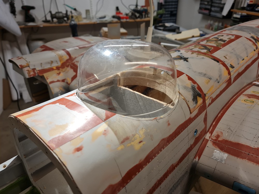

            Det är dags att börja titta på hur toppskytten skall sitta. Eftersom kupolen hamnar här så måste jag modifiera toppluckan en aning.
            Det första steget blev att fylla ut de första 40 mm med balsa med en microballong/epoxy blandning...som får torka tills imorgon.
              • 3967
              #531

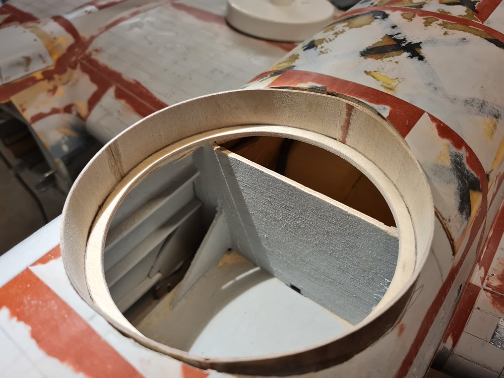

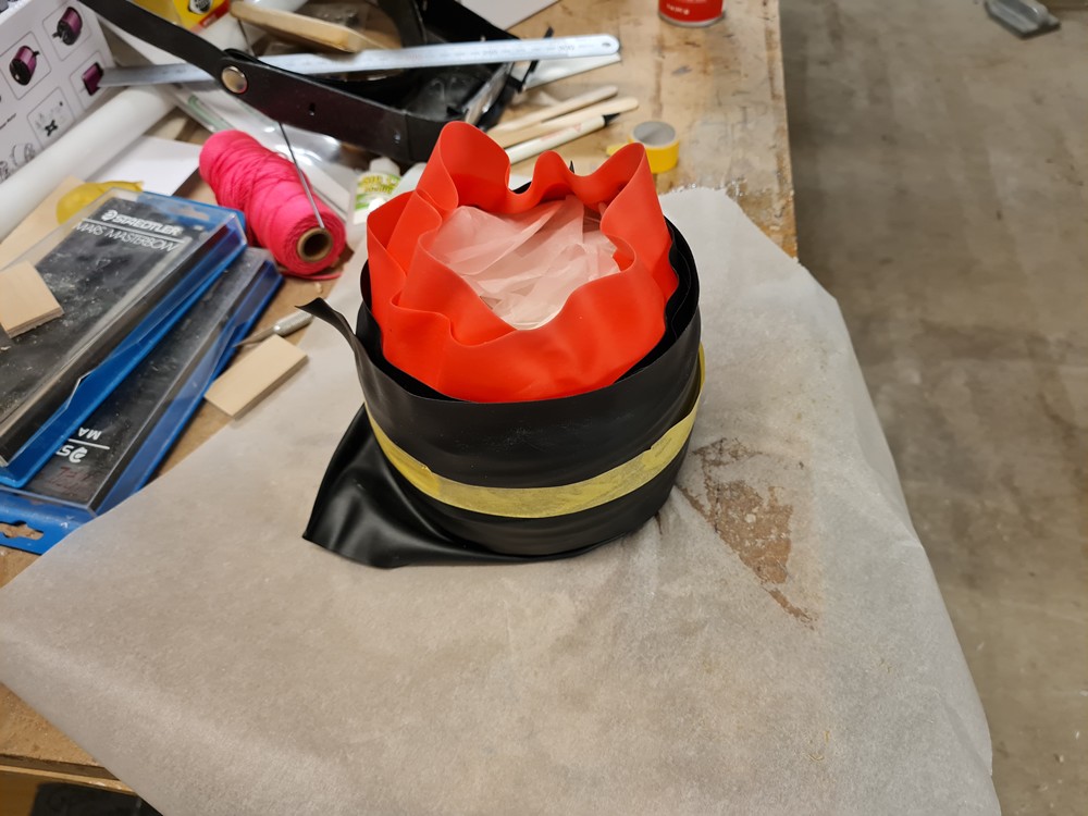

              Jag hittade ett hål på ovansidan av kroppen....som tur är så passar toppskyttens huv perfekt där.

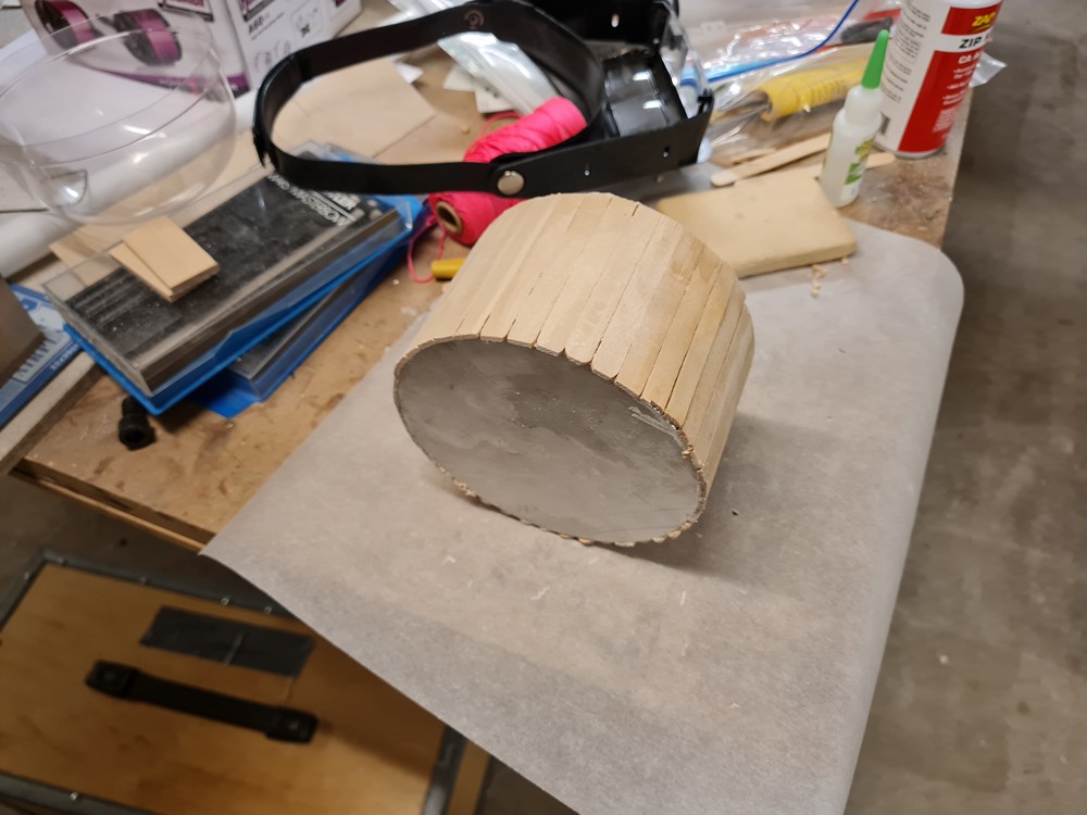

              Jag kommer att behöva en ram till toppskyttens huv. Den skall ha 134 mm i innerdiameter så det vara bara till att baxa fram en bit 130 mm aluminiumstång. Jag limmade på ett lager med 2 mm tjocka glasspinnar.
              Själva ramen gör jag av tre lager med 0,4 mm plywood som virades runt stången och hålls på plats med 15x300 gummiband.
                • 3967

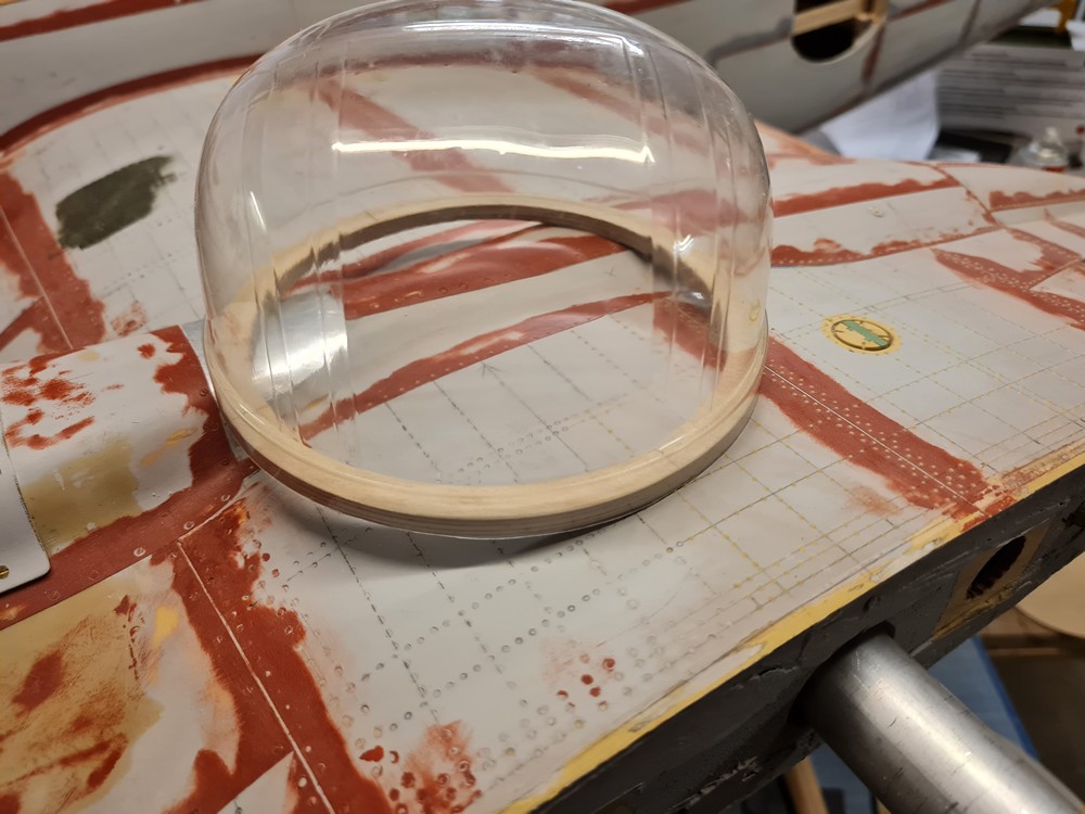

                Efter lite sågande och slipande....
                En ring av plywood tillverkades och limmades på plats. Den här ringen blir den som huven kommer att vila på.
                Huven kommer också att förses med en ring som kommer att hjälpa till att få den på rätt höjd och även hålla fast kulsprutorna.
                  • 3967

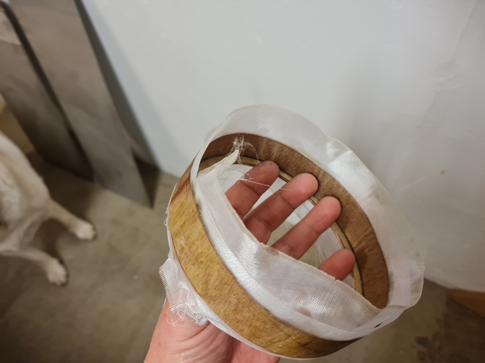

                  #533
                  Ringen blev glasad så att den efter en del slipande blir lättare att grundmåla.
                    • 3967

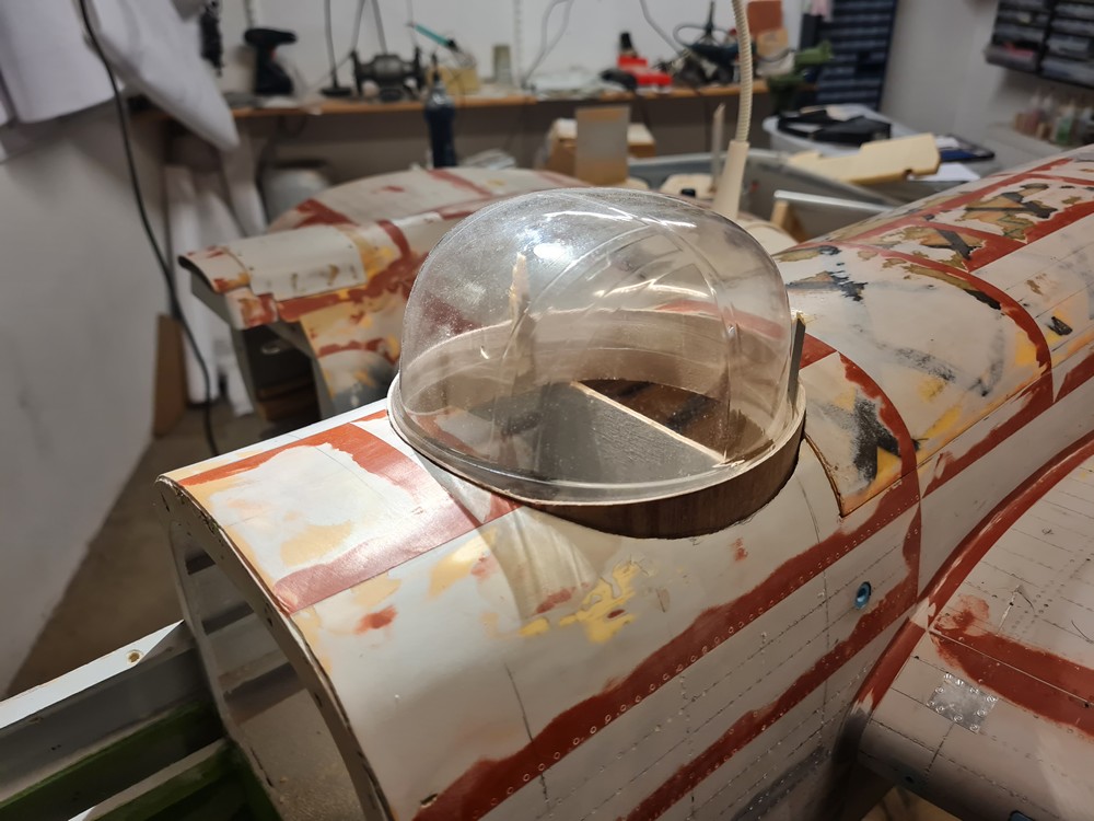

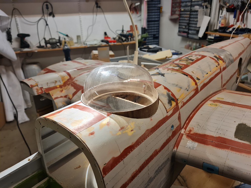

                    Efter en "något" hektisk helg, så kunde jag göra lite i paradiset igen.
                    Tornskyttens huv behövde en stödring så det vara bara till att såga ut en sådan och slipa den tills den passade perfekt.
