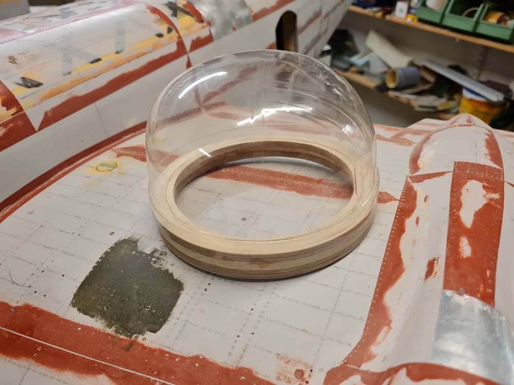

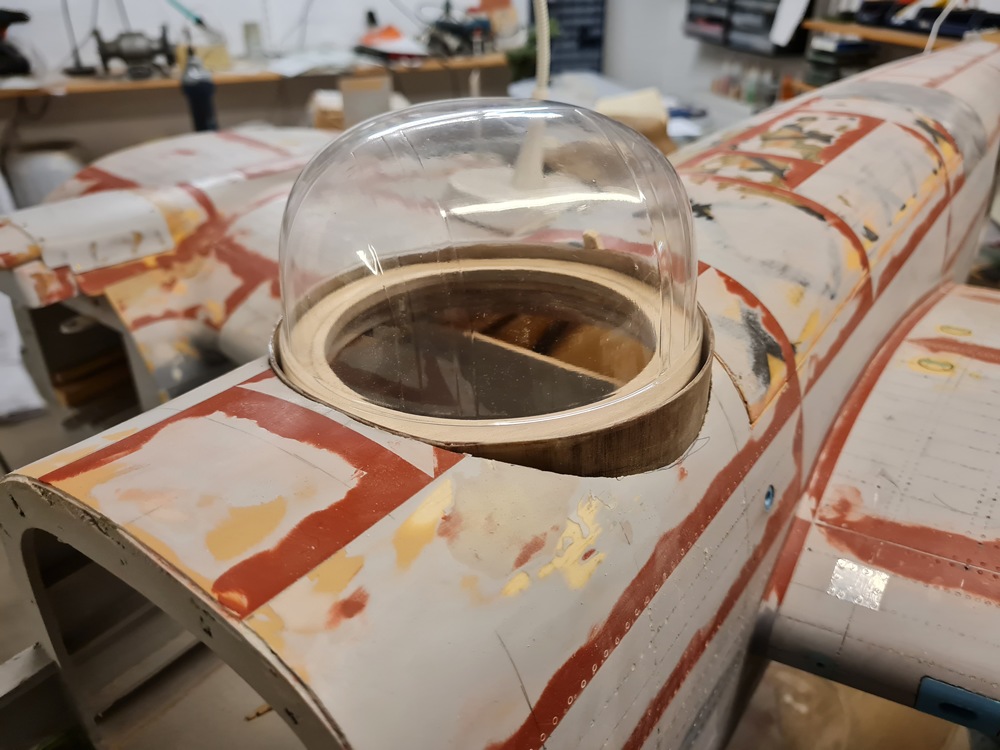

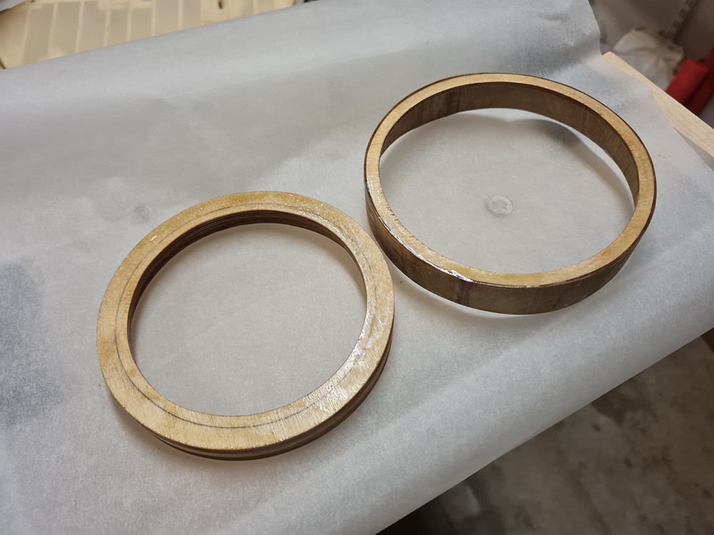

                            #553
                            Nu har alla ringarna tillverkats så jag får huven på rätt höjd.
                            Nästa steg blir att se till så alltsammas stannar kvar där de skall vara.

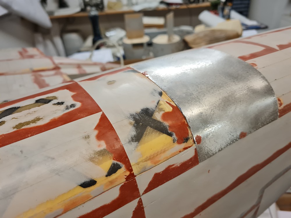

                              #554
                              Det hamnade en del epoxy på delarna idag så jag kan slipa fram en slät och fin yta.
                                • 3964

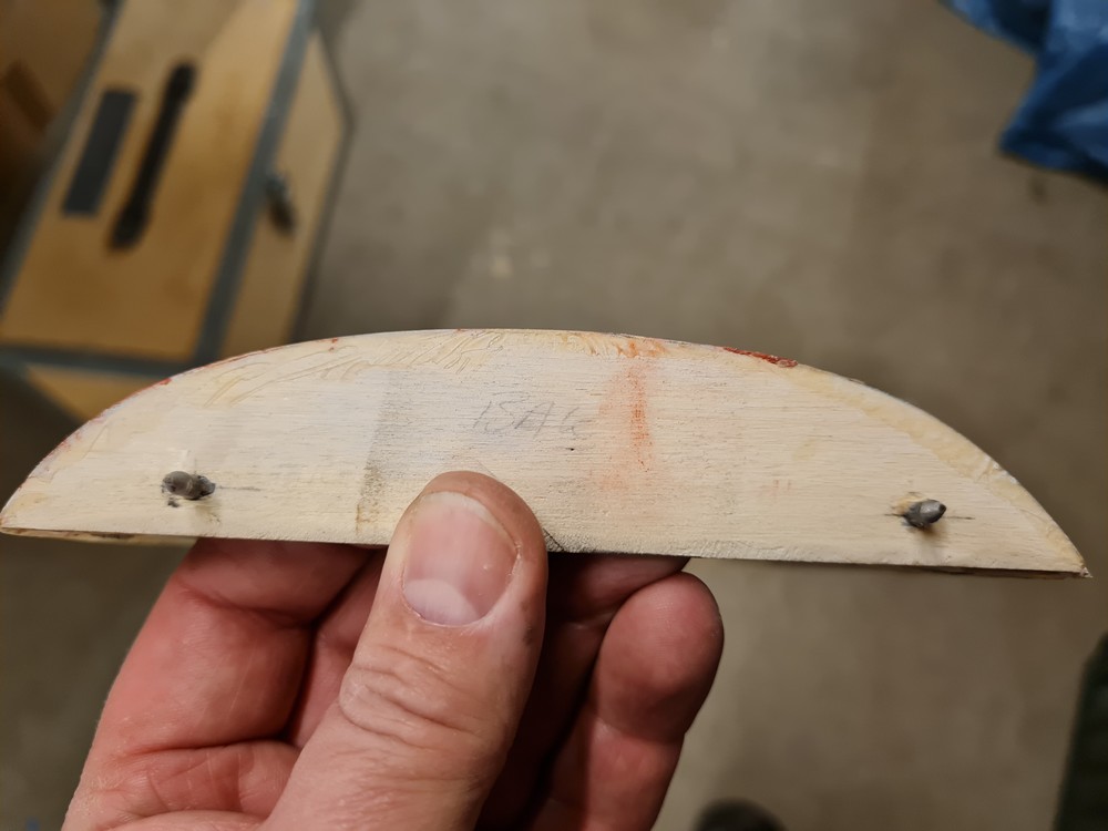

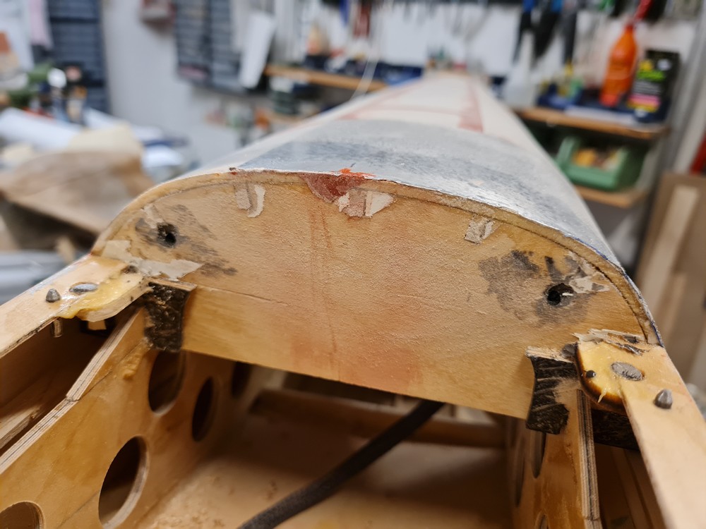

                                #555
                                Hagmans sprutspacklet är slut i paradiset. Men medan jag väntar på leverans så får jag göra annat...
                                Styrpinnarna till bakkanten på den stora luckan fick ett nytt hem idag.
                                Jag borrade upp ett par för stora hål. Fyllde dem med JB-Weld, tryckte dit luckan....och när det hade torkat så satt där ett par fina hål på rätt ställe.
                                Luckan på plats.
