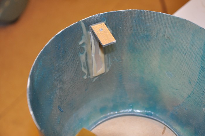

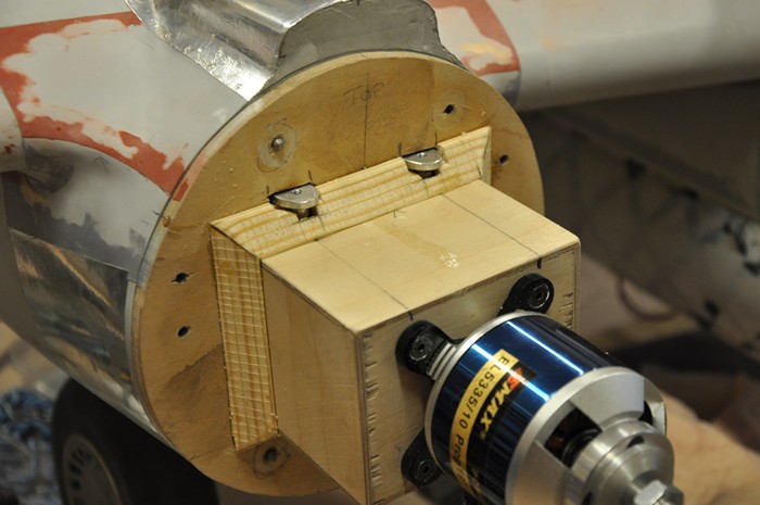

Så har jag fått motorboxen på plats. Och motorkåpan passade perfekt.
Hörnen mellan boxen och brandväggen förstärkte jag med 3-kantslist i furu.

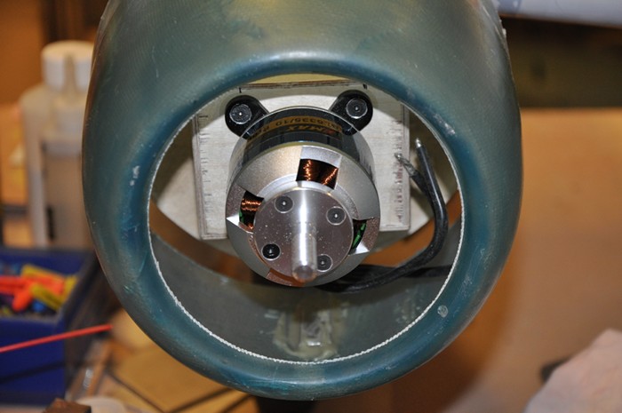

Eftersom det är en två-motors bombare så får jag tillverka en motorinstallation till.

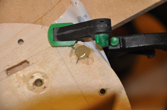

Jag lyckades borra rakt igenom motorspanten när jag skulle försänka ett av hålen för fästena till kåpan. Men det är inget som inte en klutt microfiber/epoxy klarar av att fixa.
Och eftersom jag hade en mix redo så förstärkte jag infästningarna i kåporna.

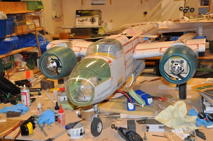

Så var det dags att äntligen få se kärran med två motorer och två motorkåpor installerade...nu saknas bara två 3-blads propellrar....

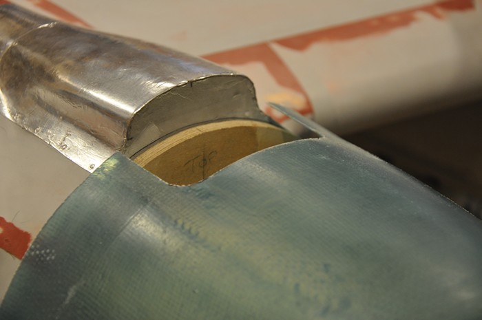

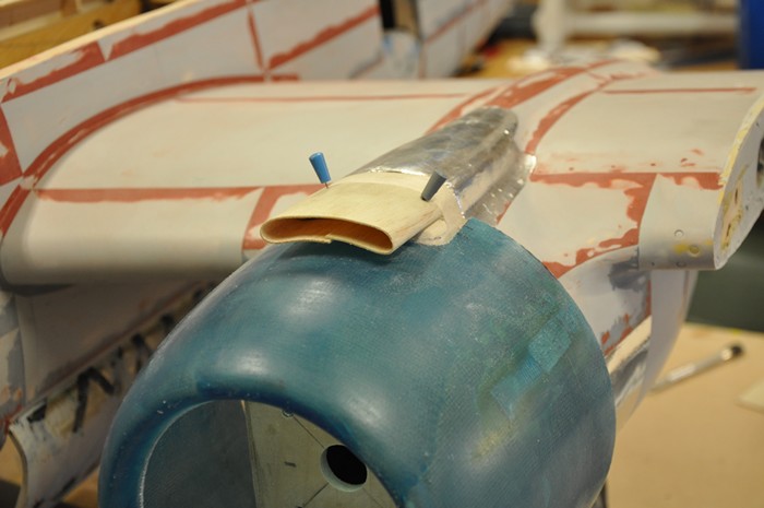

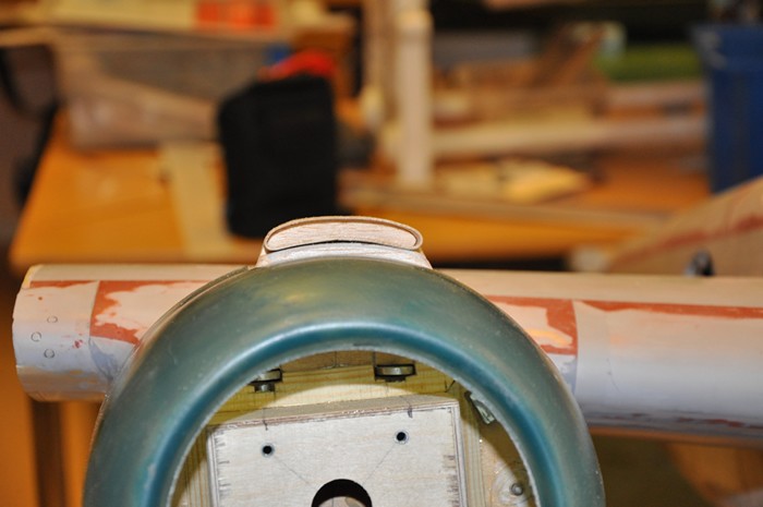

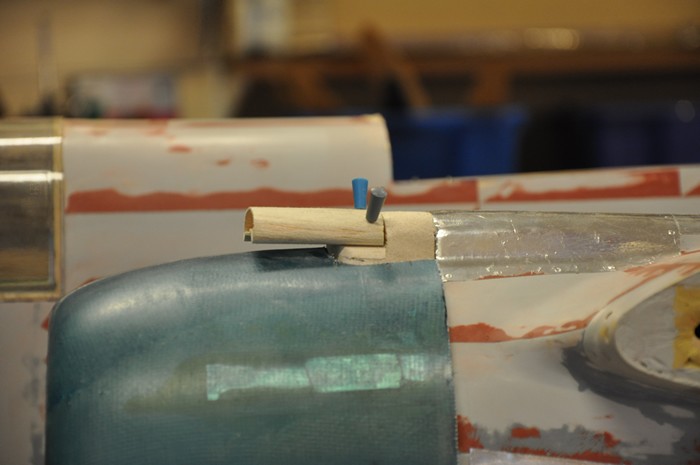

Så var det dags att tillverka luftintaget för förgasaren på elmotorn.

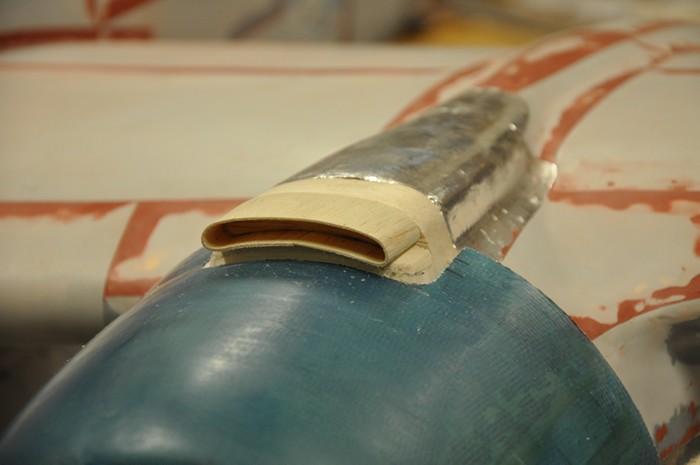

Efter en hel del studerande av bilder så byggde jag upp attrappen i sektioner som sedan sattes ihop grovt tillyxade.
Själva insugstratten tillverkades av 1 mm balsa som jag blötte ned med fönsterputs och bockade den runt en plugg som kommer att bli kvar inne i insuget för att ge stadga. Radien på ytterböjningarna är ca 3,5-4 mm.
Och en sidovy med insugstratten löst monterad innan den har fått sin slutgiltiga form. Den kommer att kläs med ett eller två lager med 50 grams glasfiberväv för att ge lite styrka i ytan.

Att se kärran stå på ställen och med kåporna på plats ger mig en stor önskan att den var klar nu så att den kunde få sin jungfrufärd!

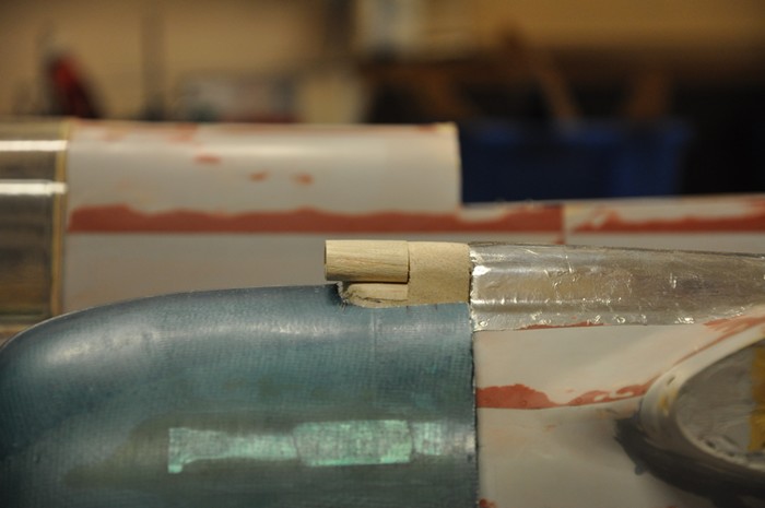

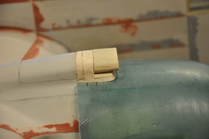

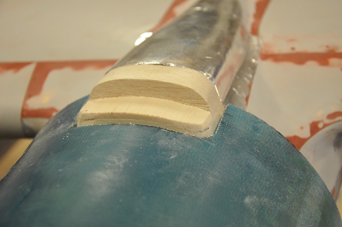

Nedkapad till rätt längd och limmad på plats.
Jag drog bort FliteMetalen så jag kan lägga på glasfiber över de nya delarna.
Men det kommer att läggas på ny FliteMetal när glasningen är klar.

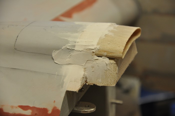

Men innan jag kan lägga på glasfiber så måste jag ju spackla och slipa lite...eller mycket...
