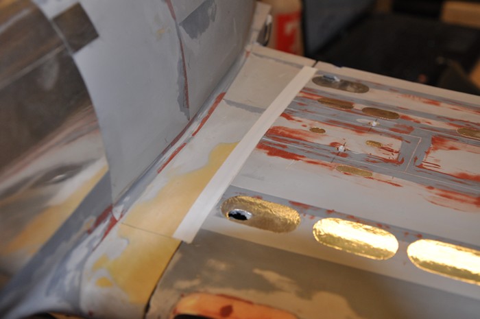

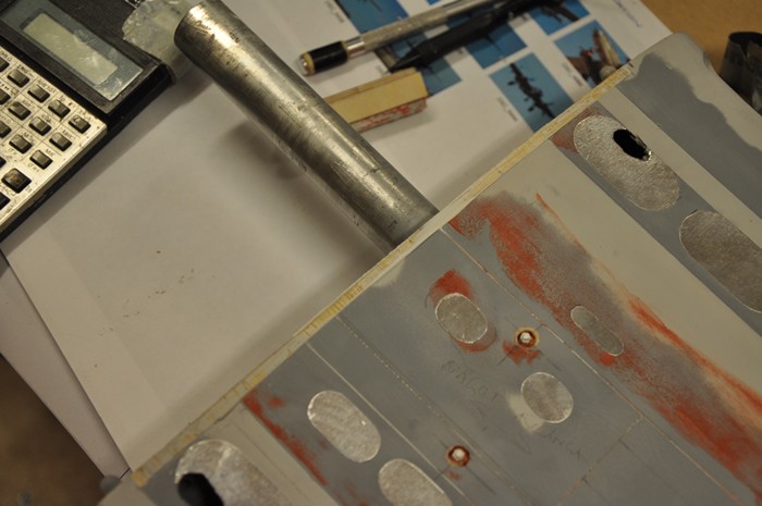

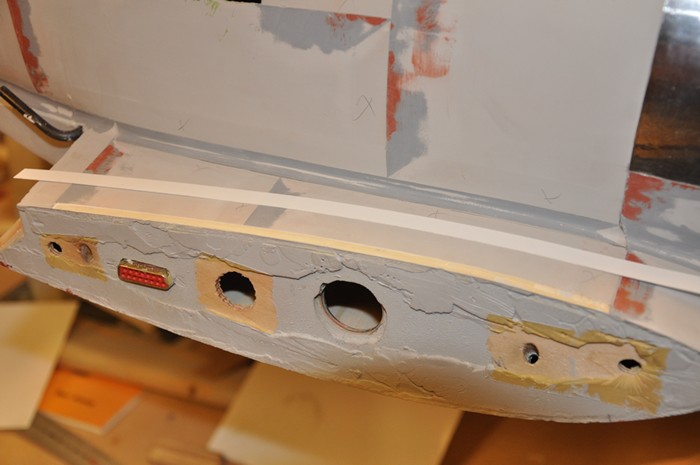

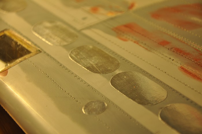

    Förutom studerandet av diverse foton så hann jag även med att försänka kanterna för bultlisterna.
    Så nästa pass kommer de här att limmas på plats.

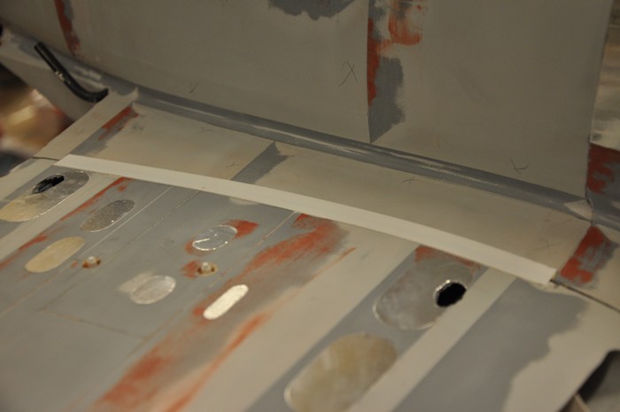

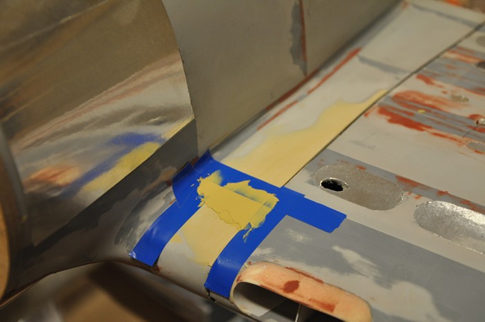

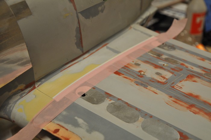

      Plastlisten limmades på plats. Pacers Formula 560 Canopy Glue är ett användbart lim till sådana här detaljer.

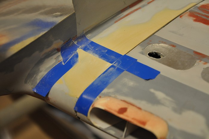

      När jag skulle börja slipa till försänkningen på den andra vingen så upptäckte jag att jag hade en höjdskillnad på ca en mm. Så det vara bara till att ta fram spacklet och smeta på lite, vänta och sedan slipa. Men i den här processen så försvann en panellinje...så fram med lite tejp, mer spackel, smeta....
      .... och sedan slipa.
      Därefter kunde jag limma fast den sista remsan.

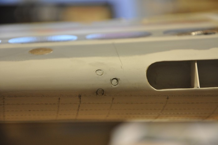

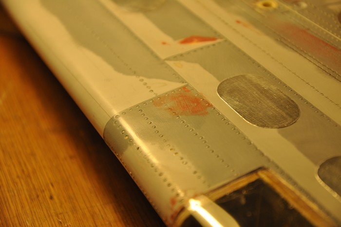

        Så här blev den plastlisten.
        http://www.rcscalebuilder.com/forum/..._DSC_8354a.jpg

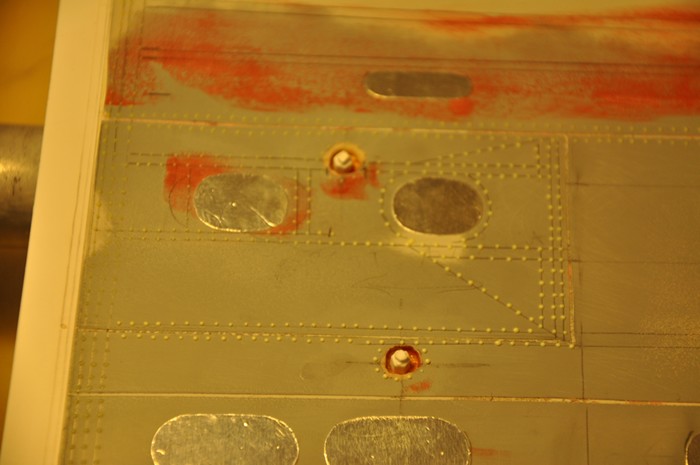

        Äntligen dags för lite nitande.
        Nu är det bara "några" tiotusentals kvar att göra....

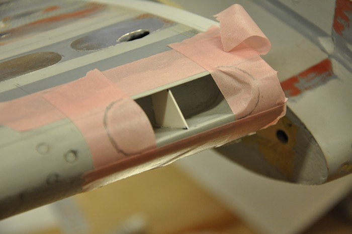

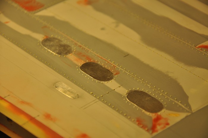

                          Nitandet fortsatte idag och jag hann bli klar med de upphöjda nitarna på vänster yttervinge.

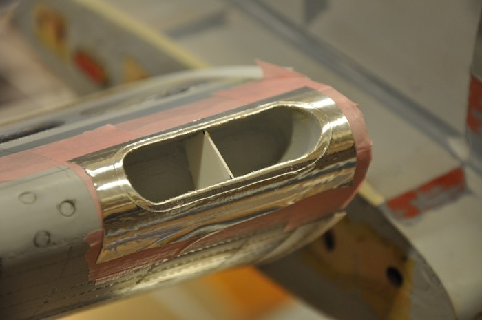

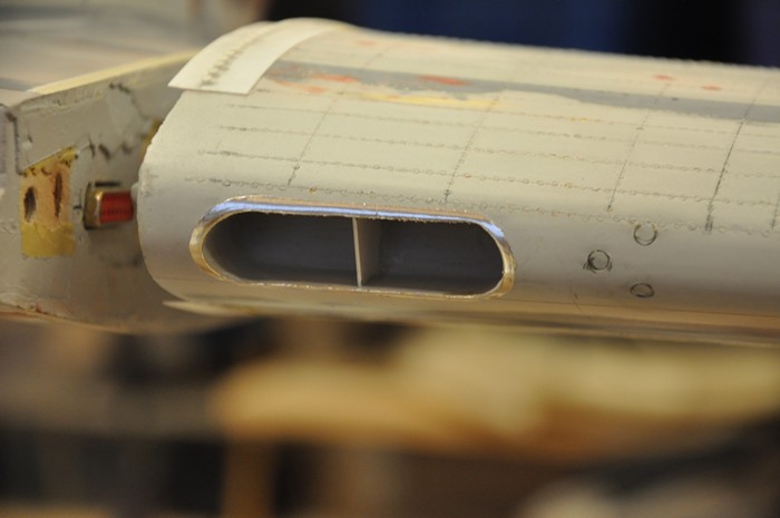

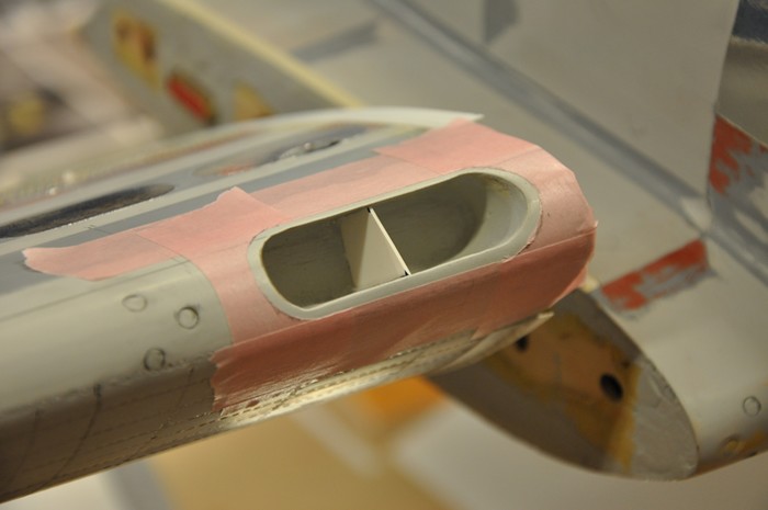

                          Utblåsen till gummibälgen som har suttit på vingen framkant. Den var till för att hjälpa till med borttagandet av is på framkanten under flygningen.

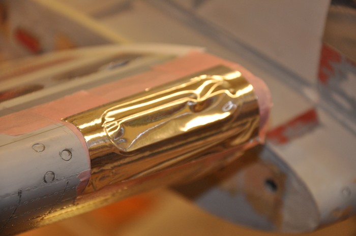

                          http://www.rcscalebuilder.com/forum/..._DSC_8357a.jpg
                          Insugen till oljekylarna har en kant runt sig så det var bara till att plocka fram FliteMetal och börja jobba igen.
                          Klart!

                                Lite fler nitar....
                                ....många fler nitar.....
