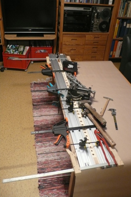

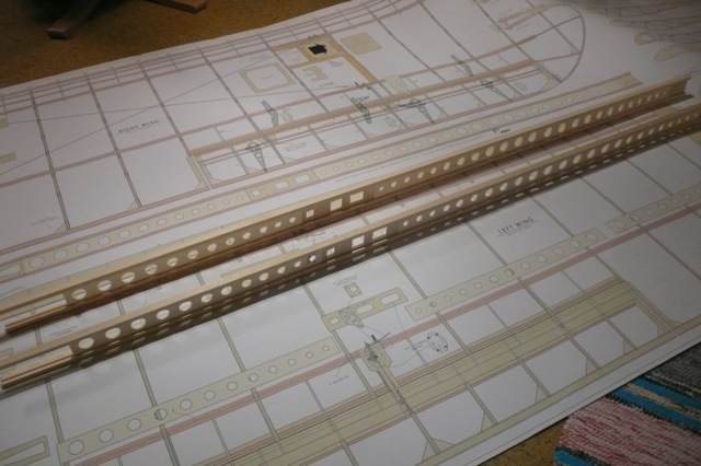

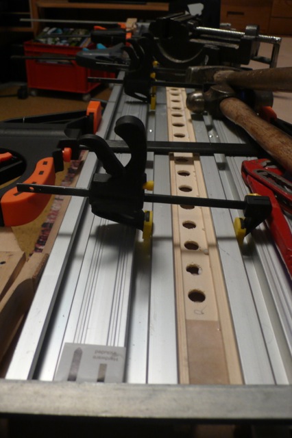

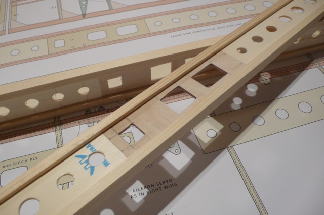

        Här kommer några bilder på kvällens pyssel, fixat alla delarna till de båda huvudbalkarna. Ännu inte limmat då jag måste göra någon slags jigg för att få allt rakt vid limningen.

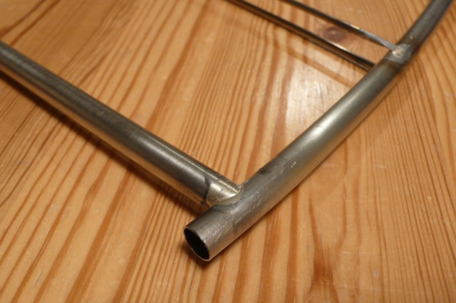

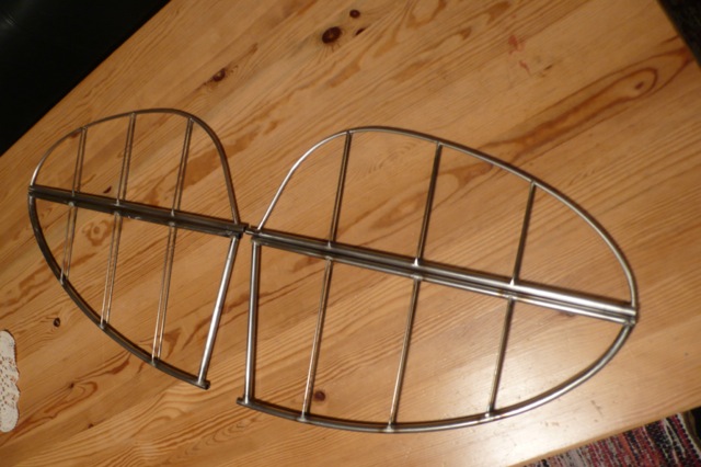

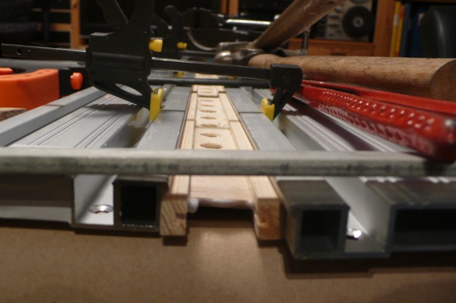

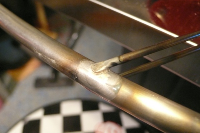

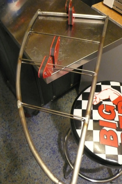

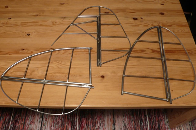

          Lite nya bilder. Har nu limmat alla 4 balkarna, lött stabbhalvorna och höjdrodren. Det går ganska fort att få ihop delarna med stålrör. De klenare delarna i stabbe och roder klipper jag av med plåtsax och slår ändarna platta med en liten hammare, några tag med filen och så är det bara att löda.
          Kjell

              Häftigt!!
              Var tror du att vikten hamnar nånstans?
                • 7711
                Så jäkla snyggt!
                Skulle vara häftigt med genomskinlig klädsel, bara för att se strukturen.
                Vad blev vikten på stabben (i jämförelse med en likadan i balsa)??

                  tack för alla uppmuntrande tillrop. Jag har ägnat många år till att montera ARFer och måste säga att detta är mycket roligare. Det luktar gott när man hyvlar/putsar på furulister och så kan man byta till metalljobb emellanåt när medan dammet lägger sig.
                  Vikten på stabben som den ser ut på bilden är 535 g och då fattas gångjärn och några små fästen för stagen samt klädseln...Har ingen motsvarande träversion att jämföra med men intrycket när man tar i grejorna är att det är ganska lätt. Enligt uppgifter på Paolos sajt vägde hans prototyp 13,5 kg flygfärdig. Det är ganska lätt med tanke på vingytan.

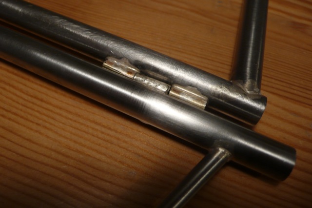

                        Måste berömma dig för lödjobbet på stabben. De första lödningana du visade hade fått lite för lite värme och fluss men nu ser det kanon ut. :applouse:
                        /Ulf A
                          • 2048

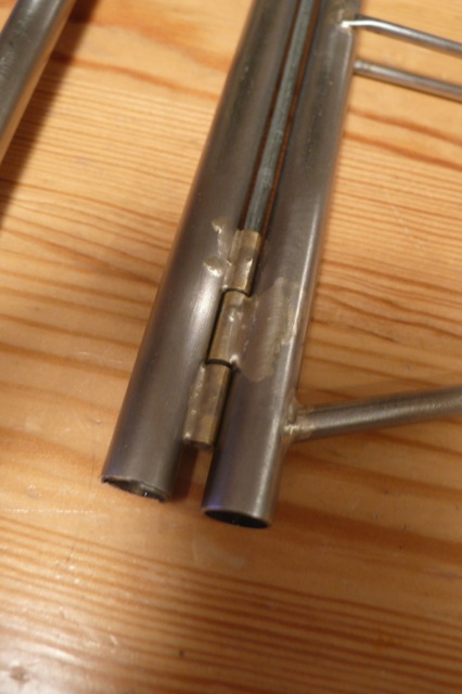

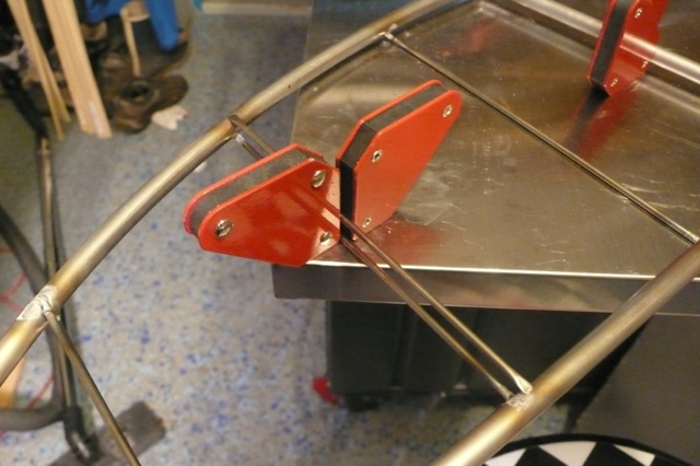

                          Ja, det går bättre att löda vartefter. Delarna till landningsstället var lödda med ett annat lod med högre smältpunkt (720°C) och det var lite svårare att få att flyta ut. Till stabben har jag använt TEROLOD AF314 som smälter vid 650°C. Det är mycket mera lättarbetat. Har nu satt ihop fena och sidoroder och lött in gångjärnen. Det var lite trixigt pga närheten till tidigare lödningar. Dessutom måste rören komma i linje och detta kräver att dom är uppträdda på en pianotråd som helst inte skall lödas ihop med resten.

                            Själv använde jag aluminiumtråd, svetstråd för aluminium, alltså igenom gångjärnsrören, så fastnade inte den, när jag lödde mina gångjärn.
                            Och så vek jag jiggar av aluminiumplåt som jag kunde klämma fast rören på med metallklämmor så att de behöll sina vinklar medans jag lödde. Fast dina magnet tvingar ser ju ut att klara samma jobb galant.

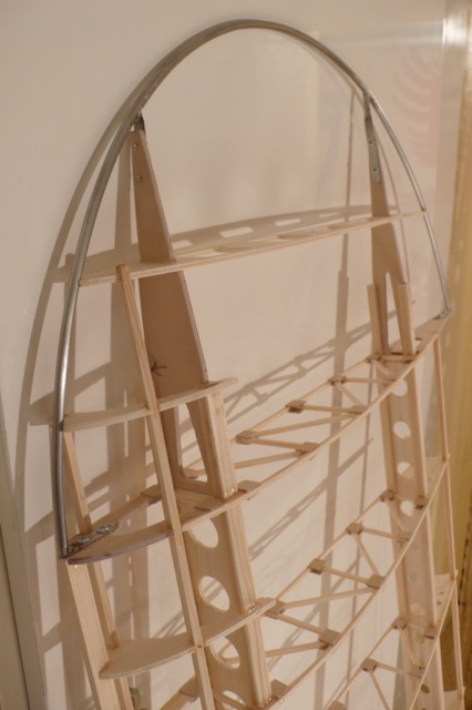

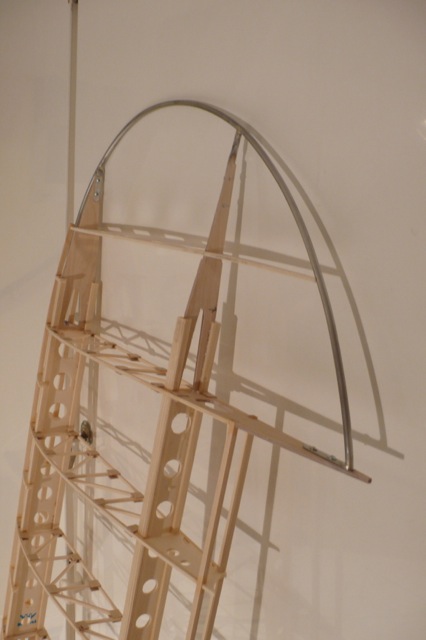

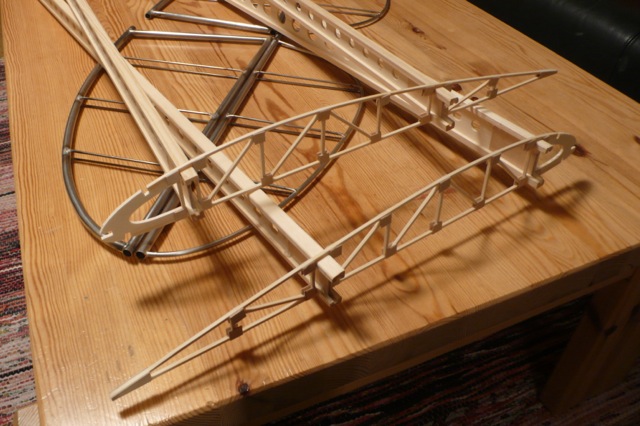

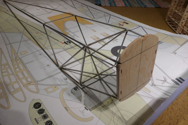

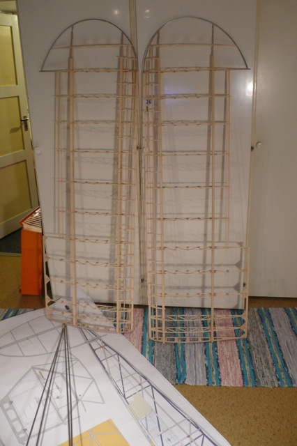

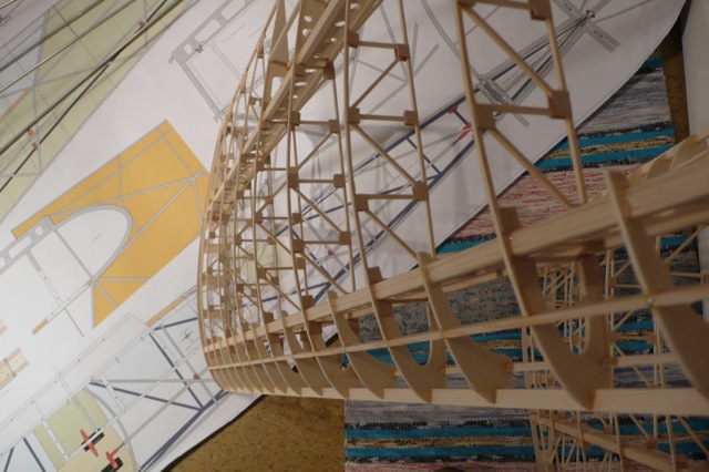

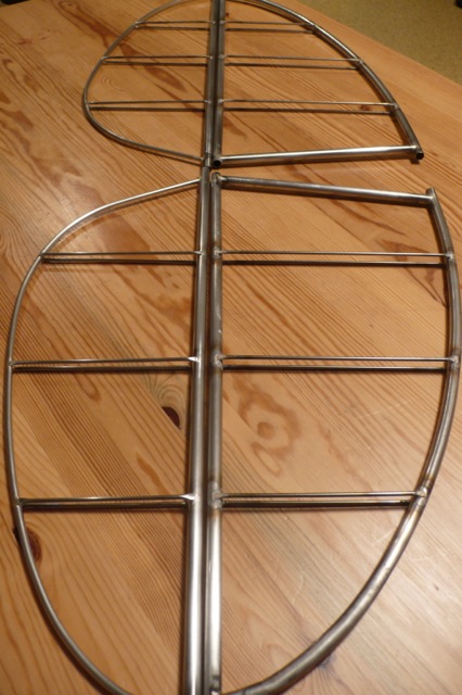

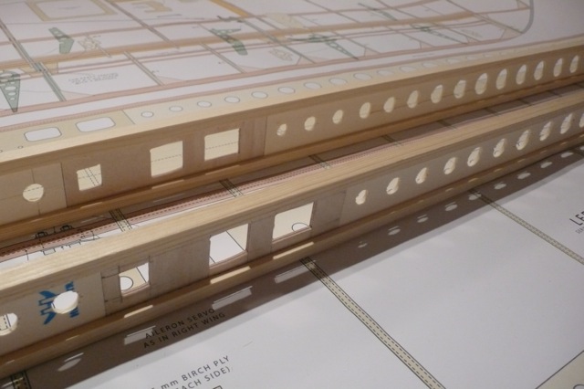

                              Har jobbat vidare under veckan som gått och hunnit några pass mellan arbete och andra plikter. Vingarna börjar ta form, spanten på plats likson spetsarna. Nästa blir nog att bygga skevrodren och så skall det in lite förstärkningar för fästen för vingstöttorna.

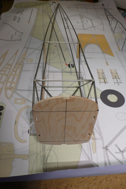

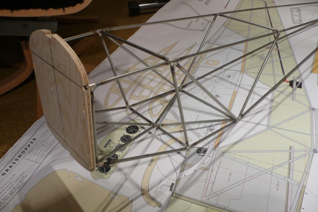

                              Har också börjat löda på kroppen. Det är lite besvärligare eftersom det dels är många vinklar i flera plan som skall stämma och dels flera lödpunkter som ligger nära varandra. Det är lätta att värma lite för hårt och få loss redan inlödda delar - eller så är man lite snål med värmen och får en lödning som inte flyter ut tillräckligt bra. Inser också att ritningen inte riktigt är avsedd att bygga kroppen från. Det saknas t ex flera tvärsnitt så man får mäta på andra ritningar och försöka få till måtten. Paolo vill väl i första hand sälja färdiglödda kroppar...
                              Kjell

                                Mycket stiligt bygge. Om du har svårighet med att löda i närheten av andra lödningar kanske du skall skaffa dig en sådan här utrustning. Jag har en själv och det fungerar mycket bra. http://www.jula.se/portabel-gassvets...-set-90-218530
