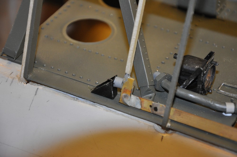

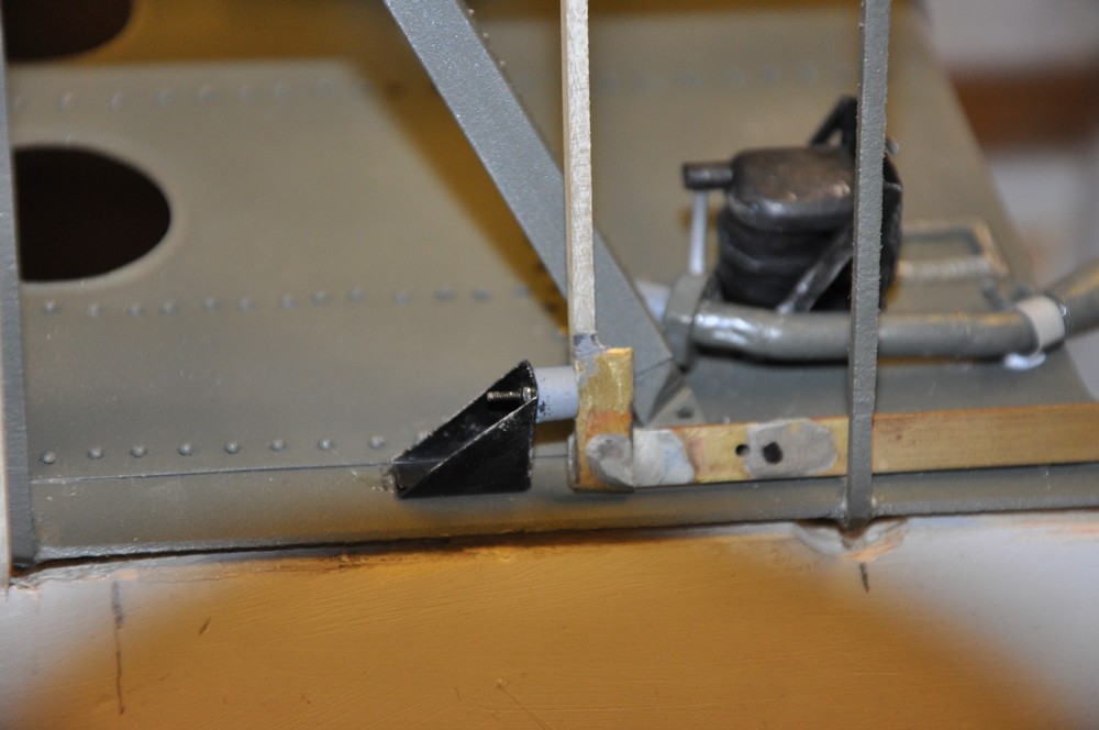

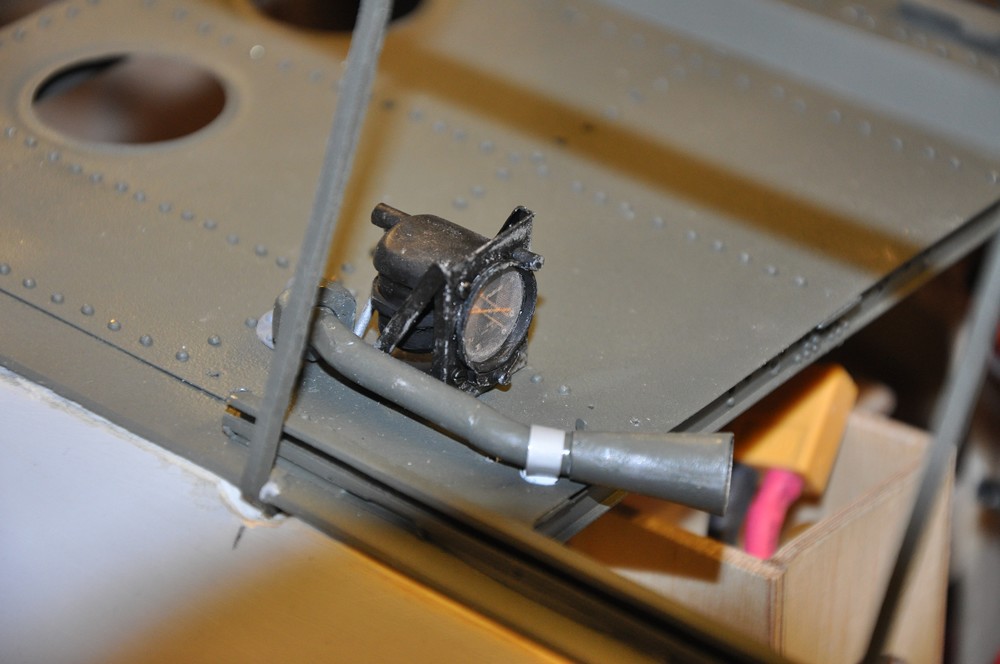

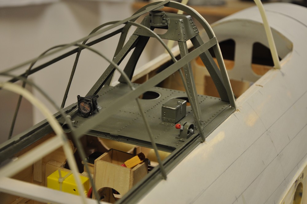

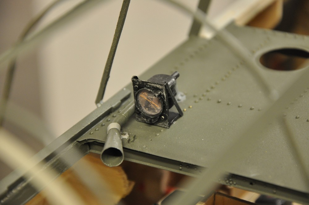

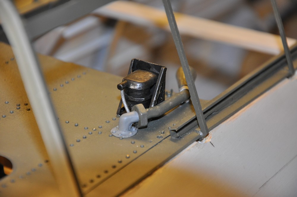

                    Lite fler detaljer. Muttern var för bred så den fick sig en ansiktslyftning i svarven.
                    Den andra lilla mojängen är en fläns som sitter runt taltrattens rör där den går ned genom hyllans ovansida.
                    Själva taltratten med rör. Tratten tillverkade jag av tre lager 25 grams glasfiberväv som jag virade hårt runt en trästav som jag svarvat till rätt form....och doppat i vax för att epoxyn skulle släppa...lite lättare.
                    Röret är tillverkat av ett styreneplaströr som jag fyllde med medium CA, efter att jag hade bockat det till rätt form, i syfte att se till så att det behåller den formen. Det gråa är JB weld som jag la på för att kunna fila fram den något platta formen som kröken har.
                    Lite färg och nu kan man se hur pass tunn kanten är på tratten.
                    Och då är det äntligen dags för att börja montera in delarna på hyllan....och tillverka och montera de sista delarna som skall monteras på plats när alla de andra delarna är på plats.
                      • 3961

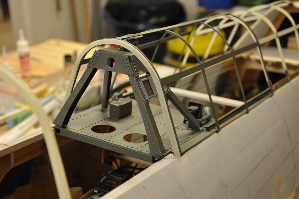

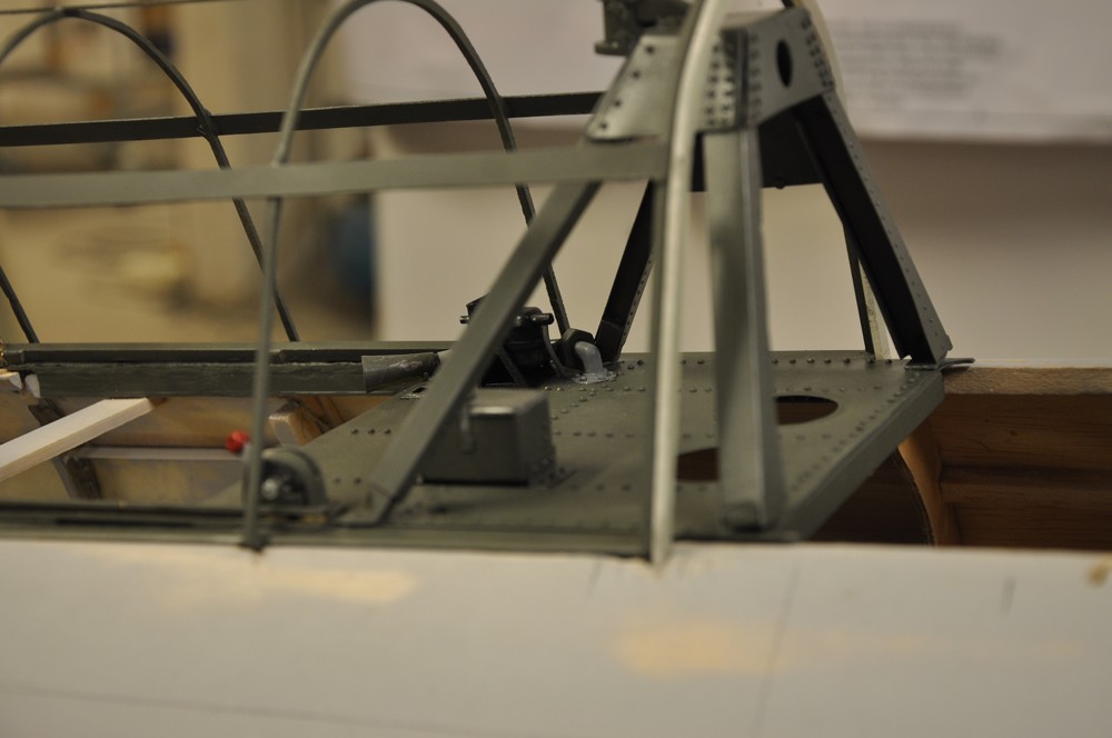

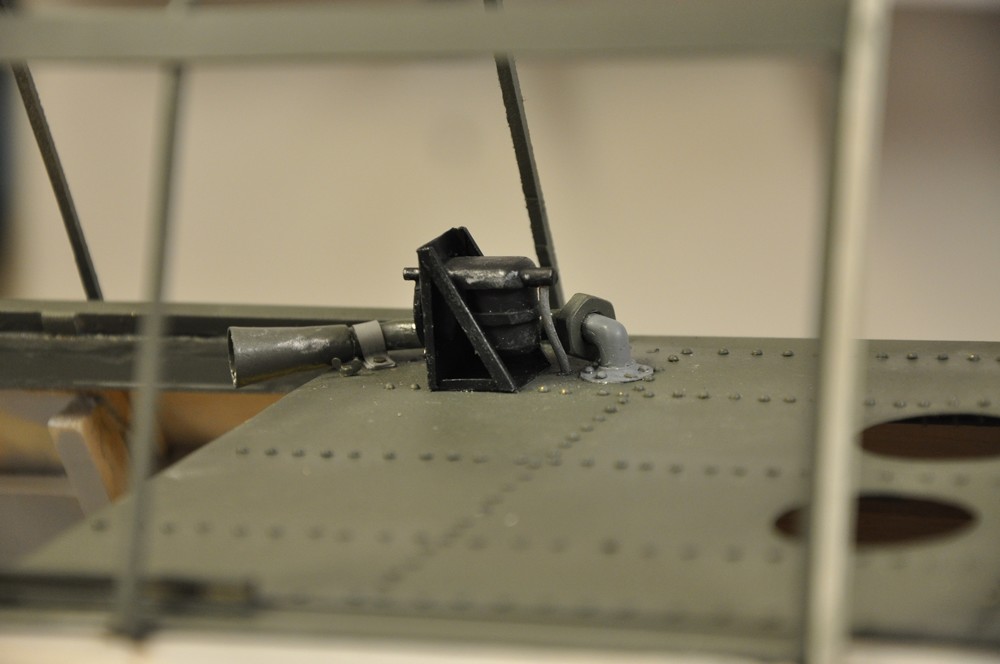

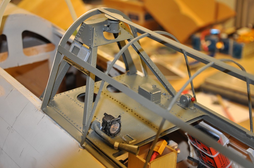

                      Detaljerna börjar hitta hem.
                      Lite fler detaljer som fann sin slutliga plats på hyllan.
                      Jag använder lösningsmedelsbaserat kontaktlim, Formula 560 Canopy Glue och medium CA lim för att hålla delarna, nitarna och skruvarna på plats.
                        • 7675

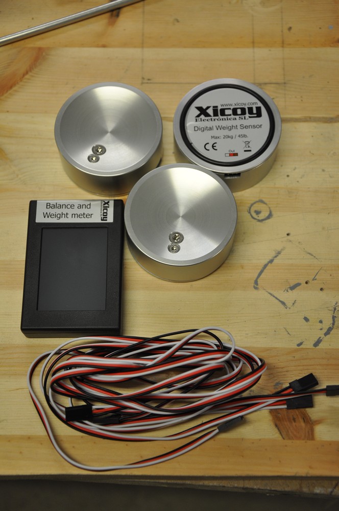

                            Stoppen för den bakre kabinhuvsdelen monterades fast idag eftersom jag fick liiiite tid över.
                            Eftersom jag är lite trött på att hissa upp och hålla på när jag skall väga av tyngdpunkten på de stora modellerna så införskaffade jag denna lilla söta mojäng-uppsättning.
                            Och det verkar lovande...
                              En kamrat i Södertäljeklubben har en sån. Tror jag ska tigga att få låna den när det är dags!
