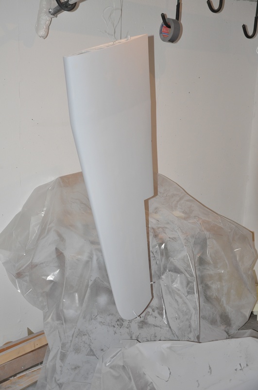

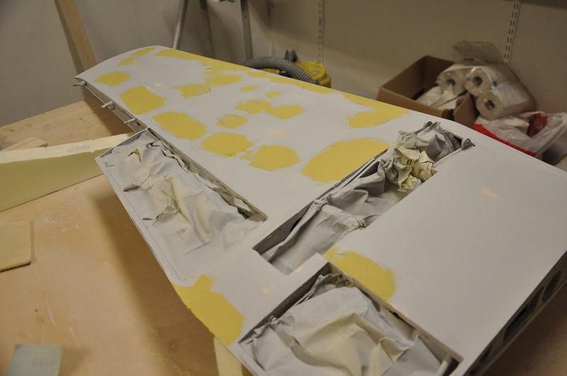

              Första gelcoat lagret.
              Mer spackel så jag får något att slipa bort.
              De sista lagerna med primer på den vänstra vingen.

                    Nu behövs det inga fler lager med primer på höger vinge...hoppas jag.
                    Det andra lagret med gelcoat.
                    Nu skall jag klura ut ett sätt att få pluggen att ligga still på tejpen medan jag slipar och spacklar och pysslar med den.

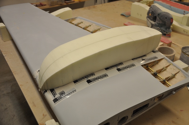

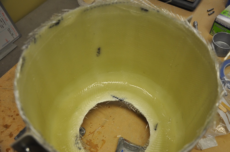

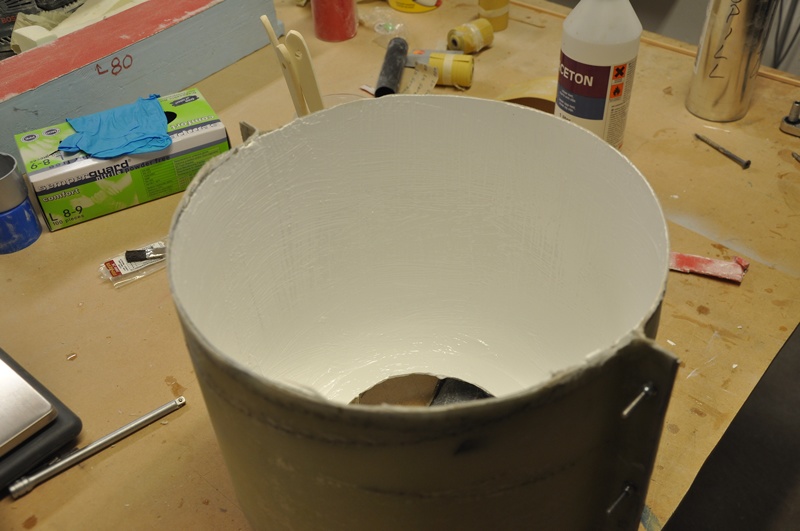

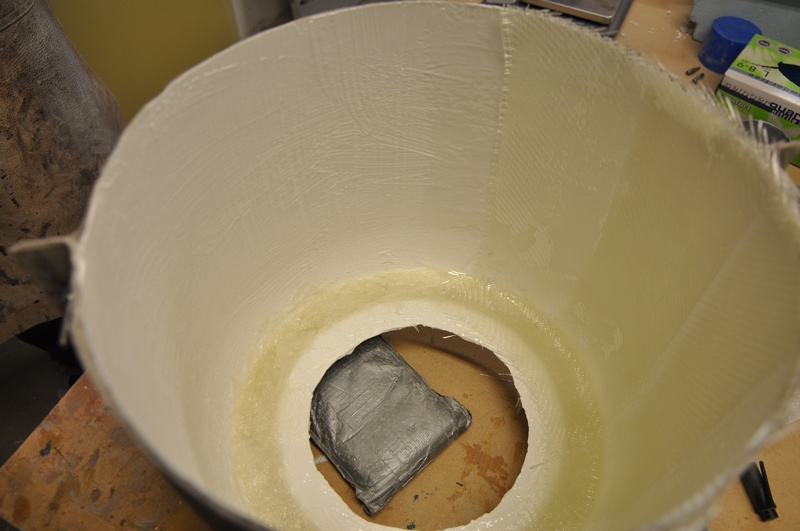

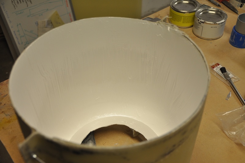

                          Så var det äntligen dags för lite motorkåpstillverkningsnöje.
                          Jag fyllde ut framkanten med en mix av epoxy, glasfiberflock och filler så glasfiberduken får lättare att forma sig.
                          Fyra och ett halvt lager senare.
                            #838
                            Vilken vikt på väven använder du till detta Göran?
                              • 3999
                              #839
                              Jag använde 163 gr/kvm väv.
