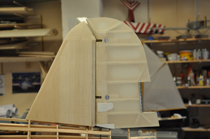

                                Lite mer detaljer på rodret.
                                Ett blivande trim roder.
                                Jag använde 25 grams väv till klädsel på det.
                                En koll för att se hur det ser ut med lite mer detaljer på plats.

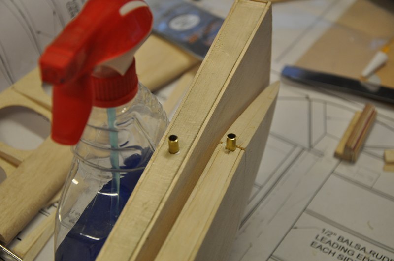

                                Gångjärnen till höjdroderna behövde lite stöd här i livet. Så det fick bli lite mässingsrör här med.
