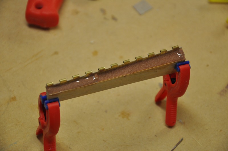

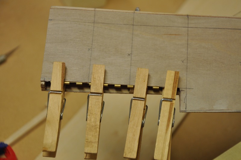

              Den andra halvan av gångjärnen limmades fast på sina respektive platser i skevroderna.
              Jag fyllde ut innanmätet i boost roderna med en tjock blandning av microballonger och epoxy.

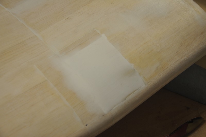

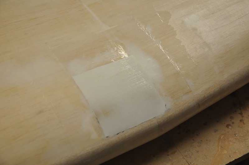

              Jag upptäckte till min stora förvåning att jag har slipat på tok för mycket på balsa bitarna som jag fällde in i plankningen där den var skadad....det var ganska tunt på dessa ställen...så pass tunt att min fina högertumme gick rakt igenom.
              Men jag skar loss alltsammans igen och ersatte det med en bit 0,6 mm plywood och lite spackel.
              Den andra vingens reparation var inte lika tunn, men jag tar inga chanser utan den biten åkte bort och ersattes av plywood.....ni vet det där med folk och känna och klämma...med tummarna...:sarcastic:
