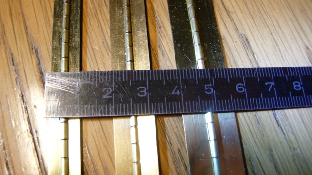

    Hej Kent,

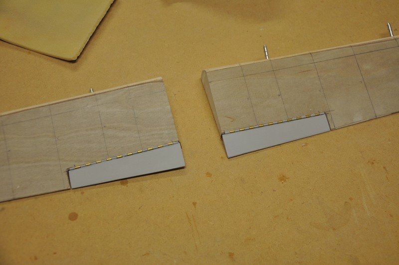

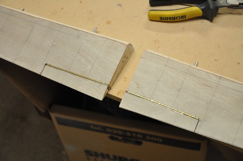

    Snyggt bygge, Tiger Mothar är sköna att skåda och att flyga. Jag har en H9 Moth i skala 1/4 och den flyger suveränt - och visslar fint i stag och vajrar.
    Jag har gångjärn kvar då jag beställde en del extra när jag ändå var på gång. Hur mycket behöver du och vilken storlek?

      Hej Kjell!
      Men det vore ju helt suveränt
      om jag kunde få köpa låt säga 50 cm
      av den längst till höger på bilden!
      Ser ut att vara runt 16-17mm bred...
      delningen verkar ju vara lika på alla tre?
      Tänkte ha till noskåpans sidoplåtar så
      man kan öppna som på originalet.
      (Gjorde så på den förra Mothen)

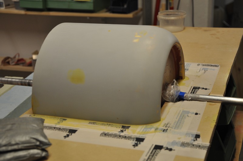

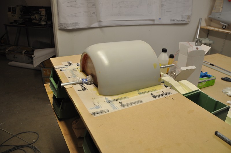

          Redo för lite primer.
          Lite primer fann sin väg dit det behövdes.

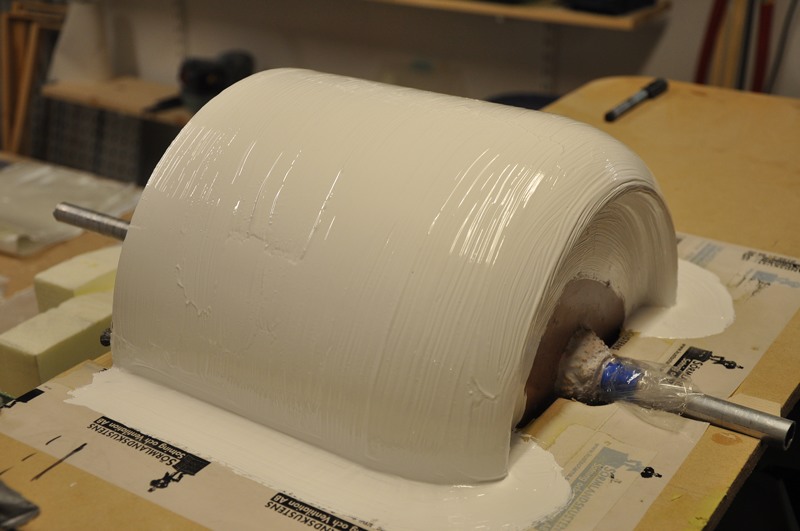

          Det första av många tunna lager med Hagmans sprutspackel.
          Många tunna lager senare och med lite slipning däremellan.
          Dags att börja tillverka en gjutform.

            Bravo! Använder du Hagmans en- eller två komponents sprutspackel?
            Johan
              • 3999
              #786
              Ursprungligen postat av JohanH
              Johan
              Tack Johan!
              Jag använder Hagmans en-komponents sprutspackel.

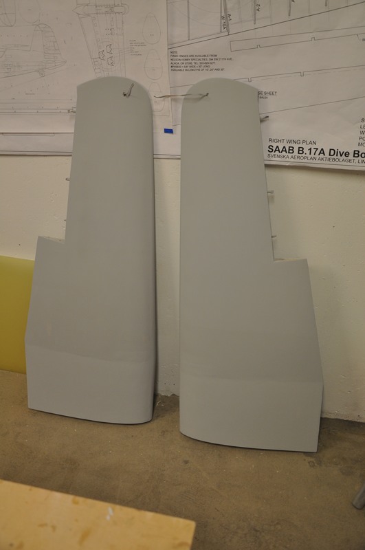

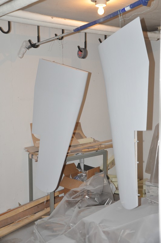

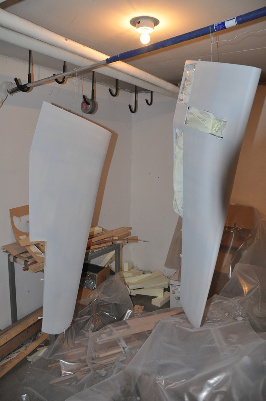

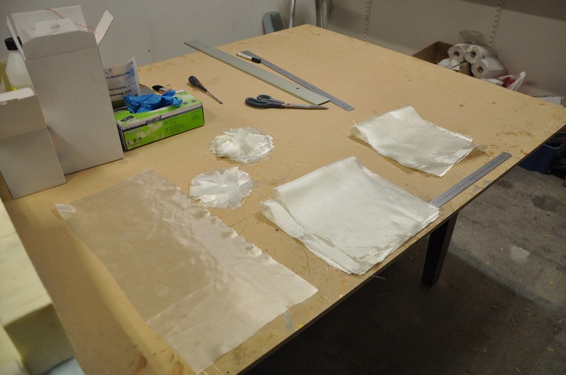

                Glasfiber har klippts till i olika storlekar och viktklasser.
                Tre lager med släppmedel.

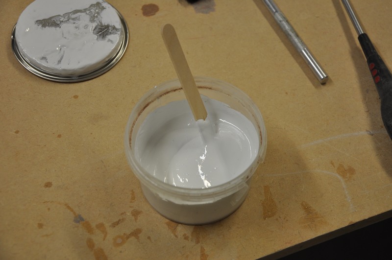

                Lite gelcoat.
                Gelcoat på plats.
                Vingarna är redo för en ny slipomgång. Men det får vänta tills gjutpluggen är klar.

                  Tjusigt!!!
                  Kör du med polyester eller epoxi till gelcoaten??
                        Göran, vad eller vilken beräkning avgör hur mycket glasfiber du använder?

                          Tjusigt!!!
                          Tack Thomas!
                          Jag använder det här: http://www.nilsmalmgren.se/Datablad/...coat%20275.pdf
                                Jag har fått lite tips av Vic Catalasan på http://www.vicrc.com/ om hur mycket som behövs. I normala fall så brukar jag klippa till bitar tills det känns lagom tjockt utan epoxy. Inte direkt vetenskapligt korrekt, men det har fungerat bra än så länge.
