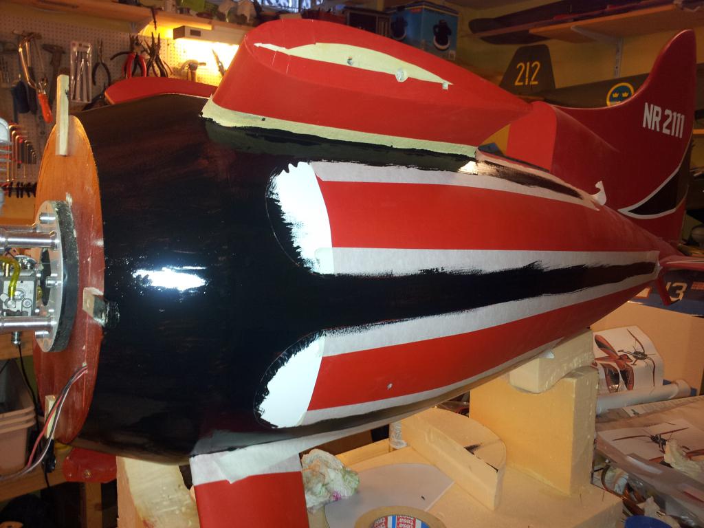

    Så var det kroppens tur.
    Först markering av datumlinjen...
Namn: 20130622_180710.jpg
Storlek: 85,3 KB
    Sen mätande och maskerande, och sen gå på med pensel och lackroller!

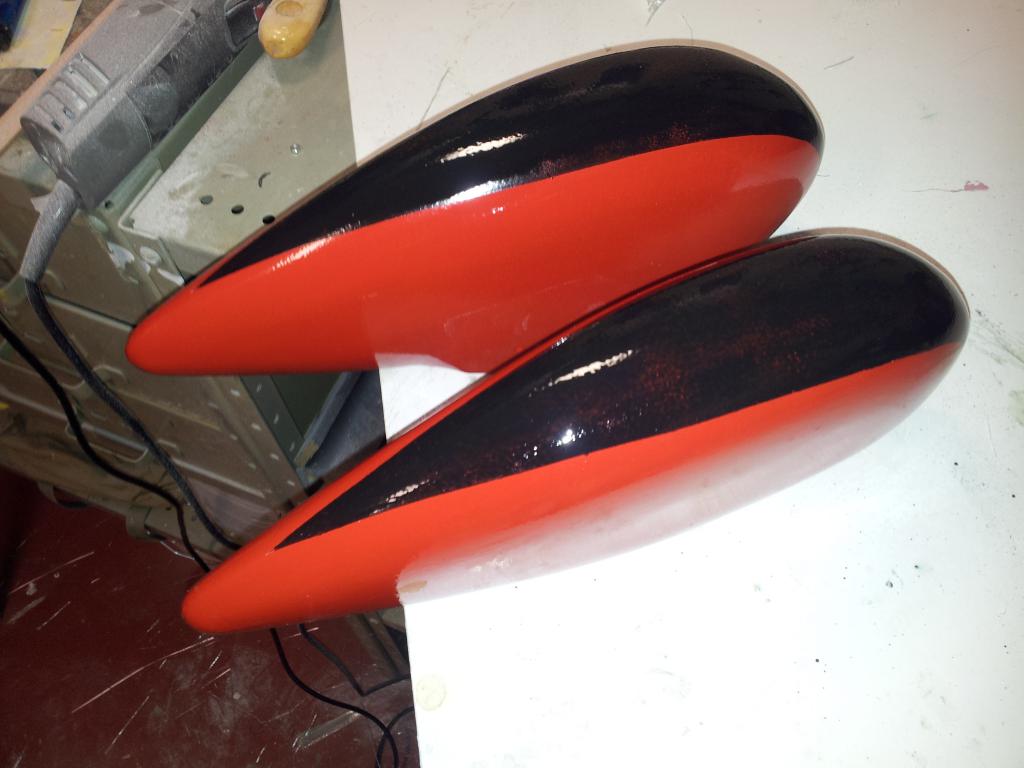

      Åsså var det hjulkåpornas tur!
      Kladd, kladd, kladd... Får bli en strykning till.

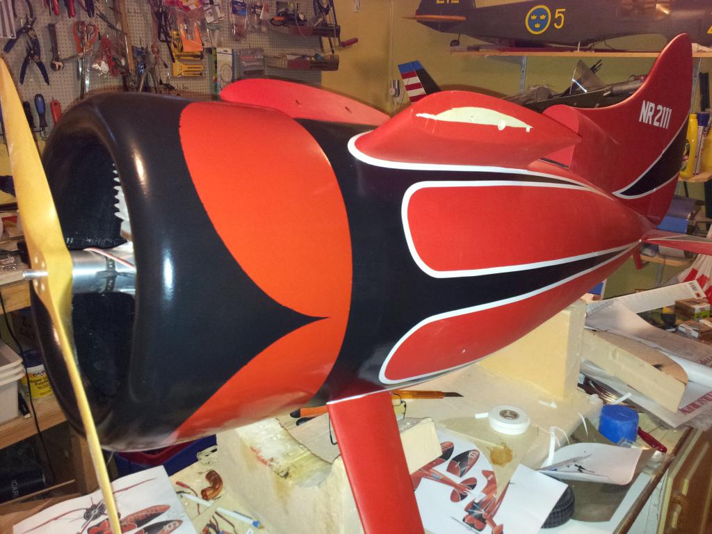

          Dekoren blev i alla fall ganska bra, lite fnas i kanterna, men det ska täckas med pinstripen.

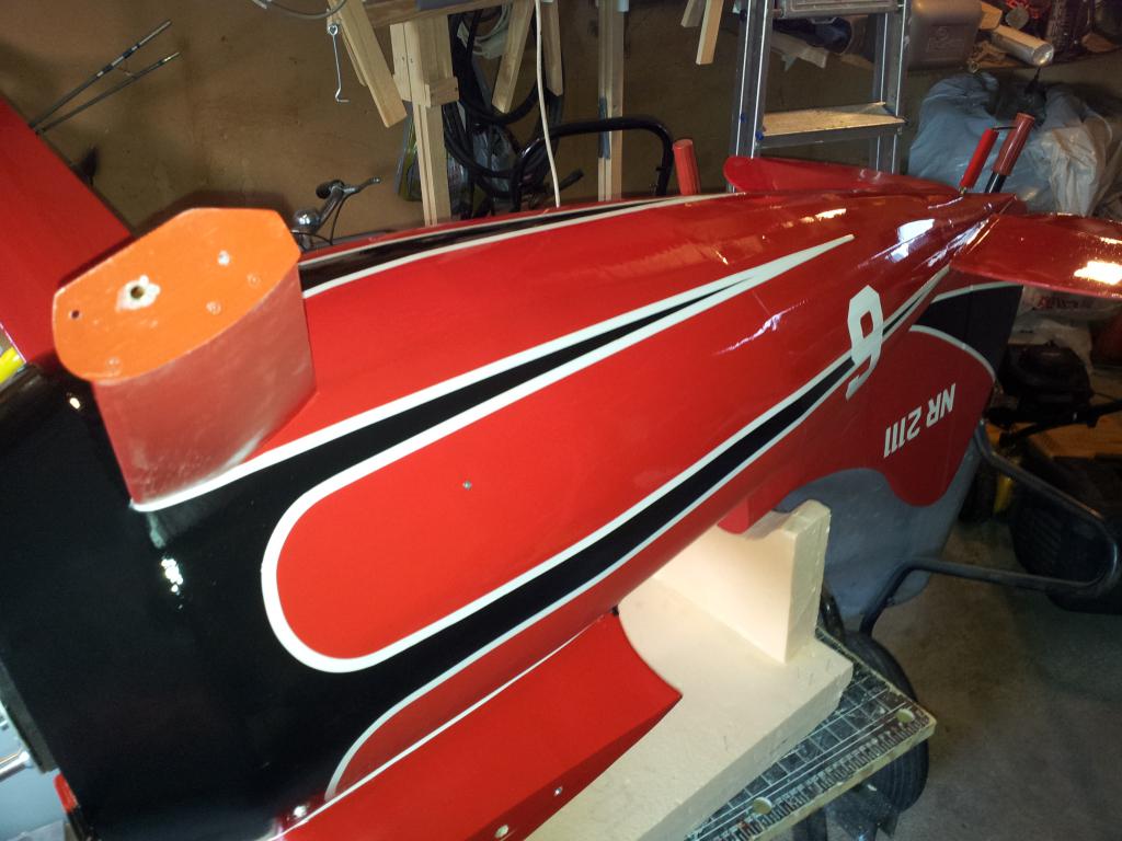

                Pinstriping förhöjer utseendet nå'ra hundra procent...
Namn: 20130624_210536.jpg
Storlek: 103,0 KB

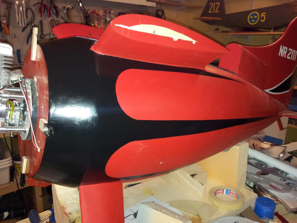

                Hjulkåporna blev inte heller så dumma!
Namn: 20130624_212754.jpg
Storlek: 76,3 KB

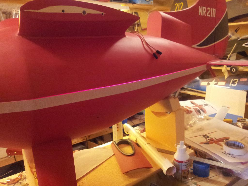

                Nu återstår "bara" att pinstripa motorkåpan, sen blir det klarlack över kroppen.
                Intet gott som inte för nåt ont med sig:
                När jag tog bort den vita "distanstejpen" från motorkåpan, så följde den röda färgen med under tejpen!! :banghead:
                Den håller jag nu på att fylla i med ny färg, sen ska det vattenslipas och lackas nån gång till för att (förhoppningsvis) trolla bort skadan.

                      Så har buken på Doggen blivit klarlackad!
Namn: 20130627_210210.jpg
Storlek: 89,1 KB
