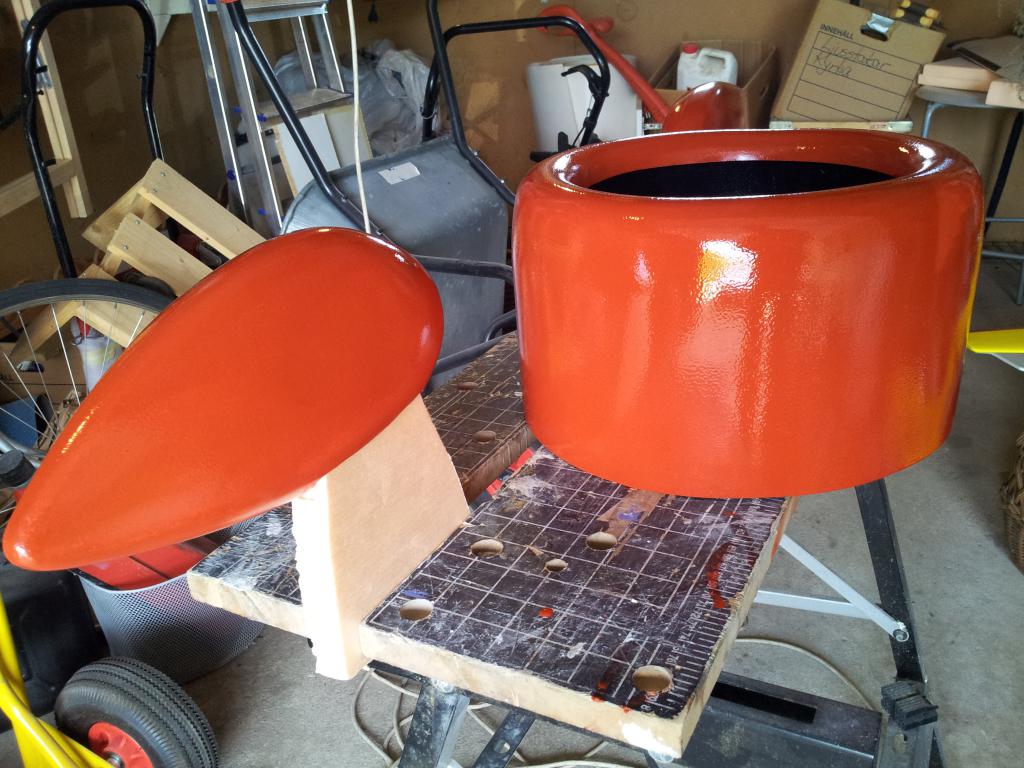

          Fyra burkar Hagmans sprutspackel och en massa slippapper senare, så var det dags att lägga på slutlacken.
          Biltemas Klarröda lackfärg (icke vattenbaserad!) rollad med finaste lackrollern funkar alldeles utmärkt!

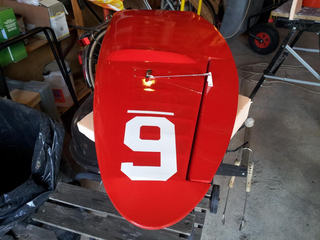

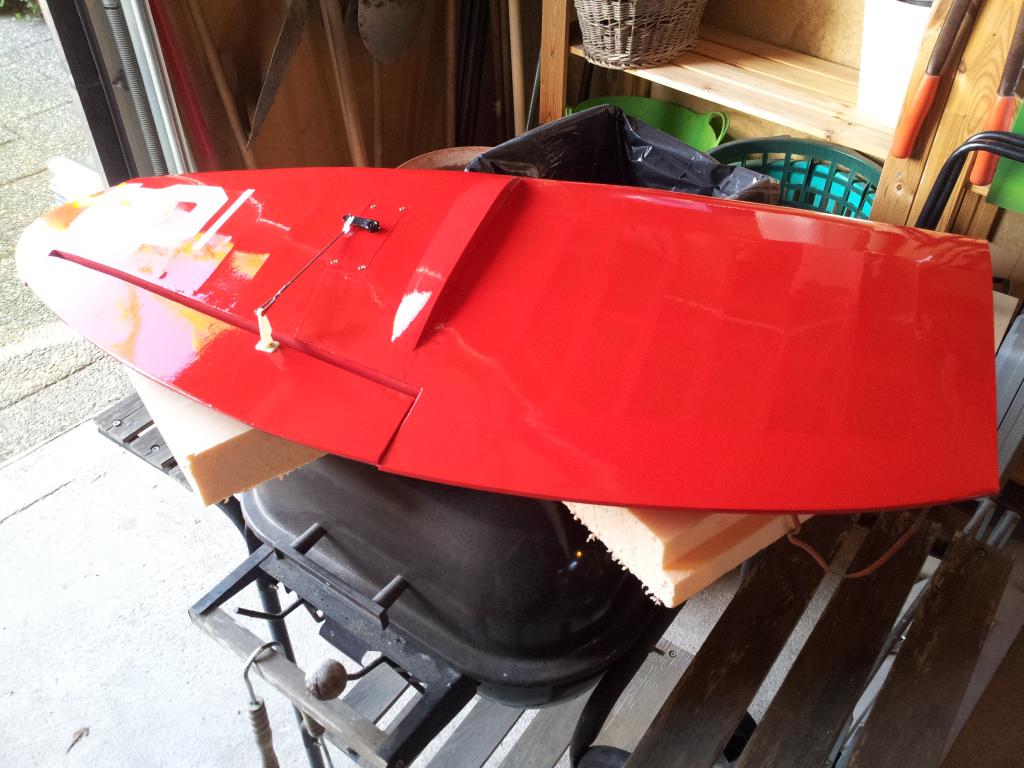

              Även vingarna fick en strykning med klarlack idag, även här rollat med finroller.
              Men det var tusan vad det skiljer i kulör mellan vingklädseln och färgen på kåporna. Dessa är mycket mer åt orange. Måste åtgärdas å det snaraste! Ny lack med rätt kulör ska inhandlas!

              Ursäkta röran i garaget...

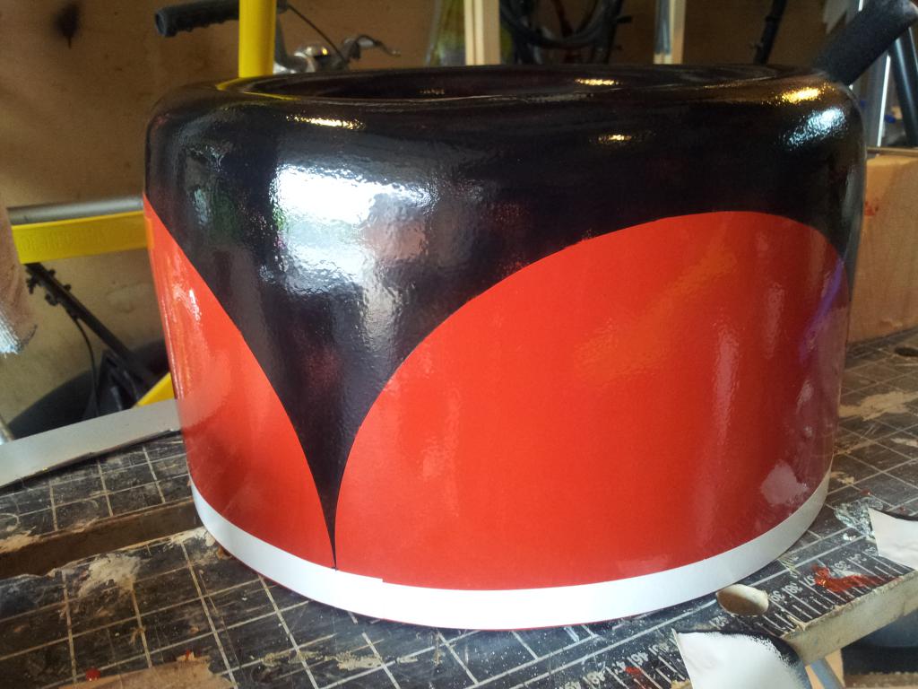

                                Motorkåpan har fått en första strykning med svart lack.
                                Det blir åtminstone EN strykning till, den svarta färgen täcker dåligt.
                                Den vita linjen längst ner är bara "distanstejp", ska väck när färgen torkat.
