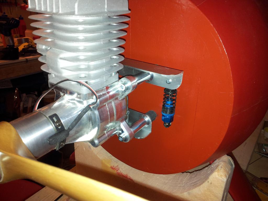

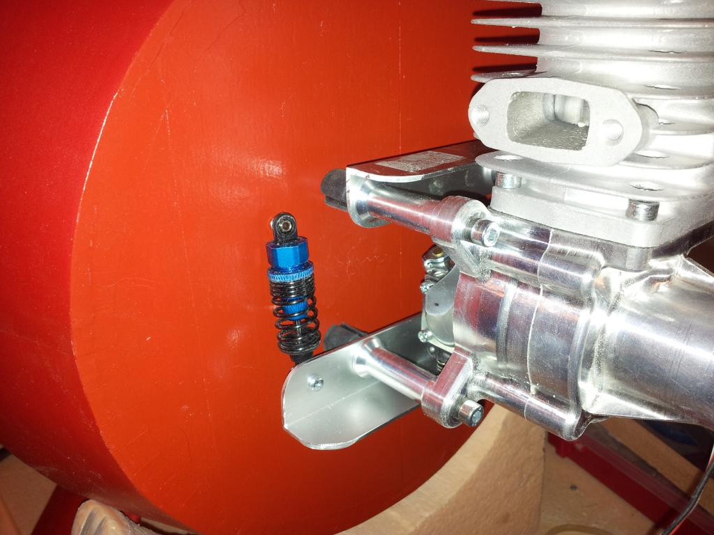

            Både fjädring och dämpning!
            "Fattigmans Hydramount"...

              Smart lösning. Har du kört så förut? Funkar det bra? Att det tar bort vibrationer e jag me på. Men gör bildämparna någon egentlig skillnad? Tänk som att man e tvungen att ställa dem ganska styvt för att de ska göra någon skillnad.
                #322
                Var försiktig med dom gummidämparna Thomas, jag gjorde en liknande lösning till en Saito 220 och där gav gummidämparna vika efter en kort tid av bara vikten på motorn, detta redan innan motorn hade blivit startad.
                • LIP
                  • 1315
                  #323
                  Jag har också dåliga erfarenheter av gummidämpare, hade i och för sig inga bildämpare.
                  Skall bli intressant att höra vad resultatet blir.
                  Jag hde nog valt att sätta gummidämparna så långt ut på motorspantet som möjligt.

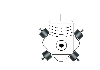

                      Jag är också skeptisk till infästningen av motorn. Jag förordar att man sätter en al-plåt mellan gummidämparna och motorfästena och då kan man sätta flera än 4 gummidämpare och även sätta dom längre ut för att minska påfrestningen. Man bör även sättas dom lite osymetriskt för att minska risken för självsvängning.

                        Jag vet att båtåkarna hemmavid hade motorerna upphängda så här för att minska vibrationerna
Namn: Motorfäste.jpg
Visningar: 2
Storlek: 11,7 KB
                        men där var ju ingen direkt dragkraft från någon (luft)propeller...
                        Jag funderar vidare!

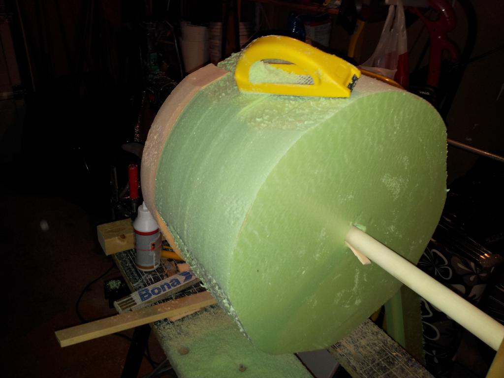

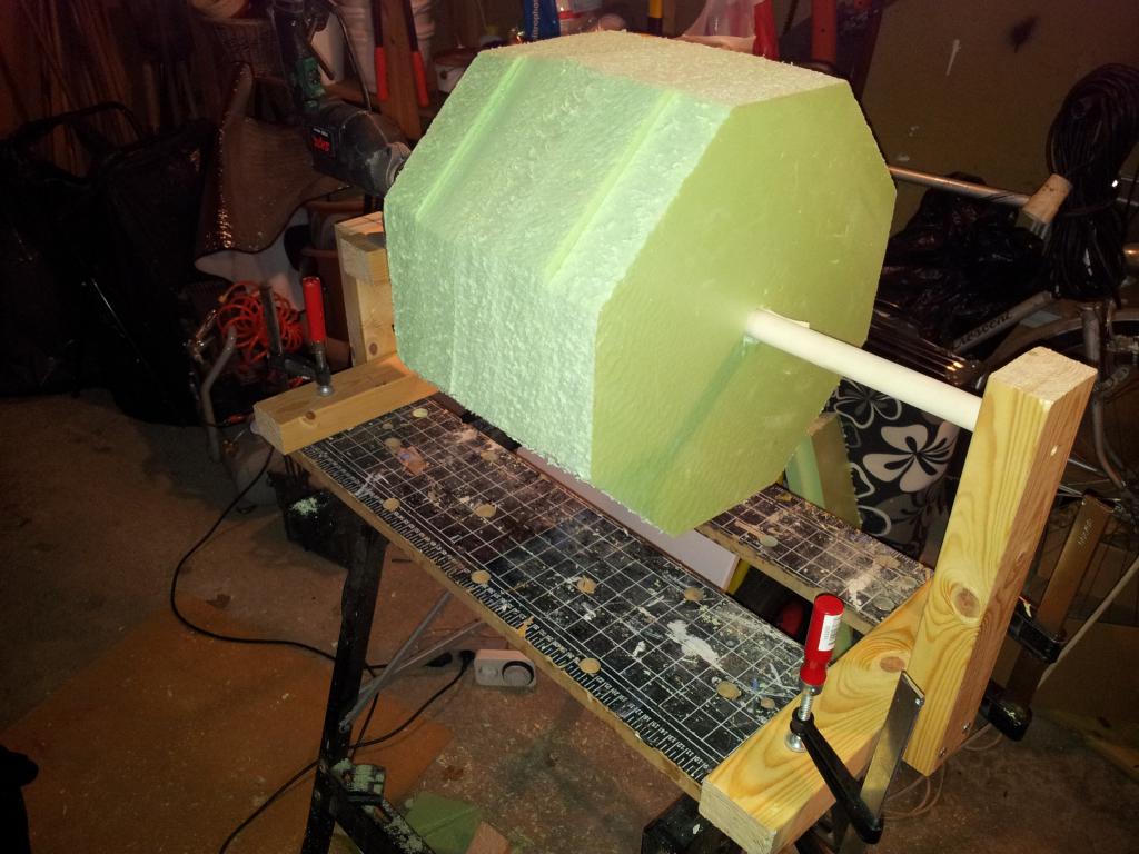

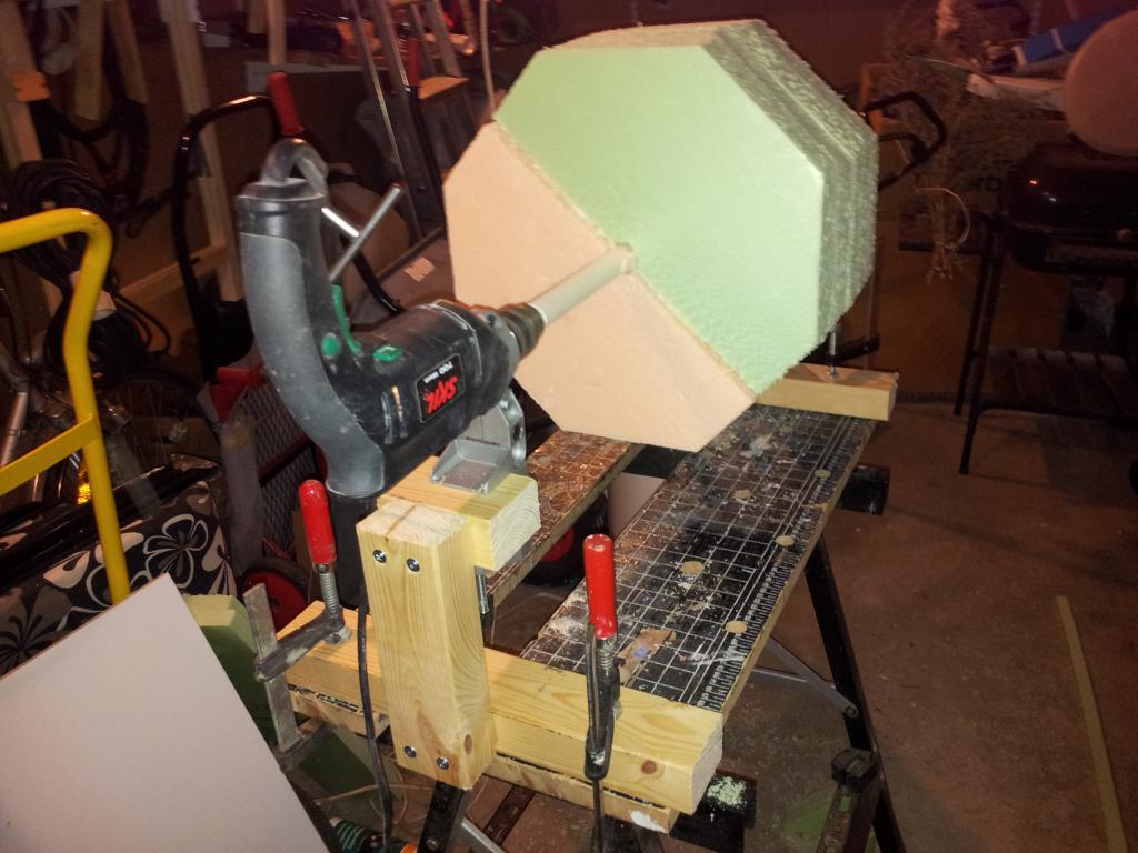

                              Svarv ingår INTE i min verktygsflotta.......... så då byggde jag en!
Namn: 20130307_194306.jpg
Visningar: 2
Storlek: 94,7 KB
ID: 495003 Klicka på bilden för större version
Namn: 20130307_194339.jpg
Storlek: 106,1 KB
                              En kvart senare med en surform-rasp:
Namn: 20130307_201204.jpg
Storlek: 62,8 KB
                              Börjar bli en plugg till motorkåpan...
                                #330
                                Det var ju en elegant svarv du snickrat ihop...
