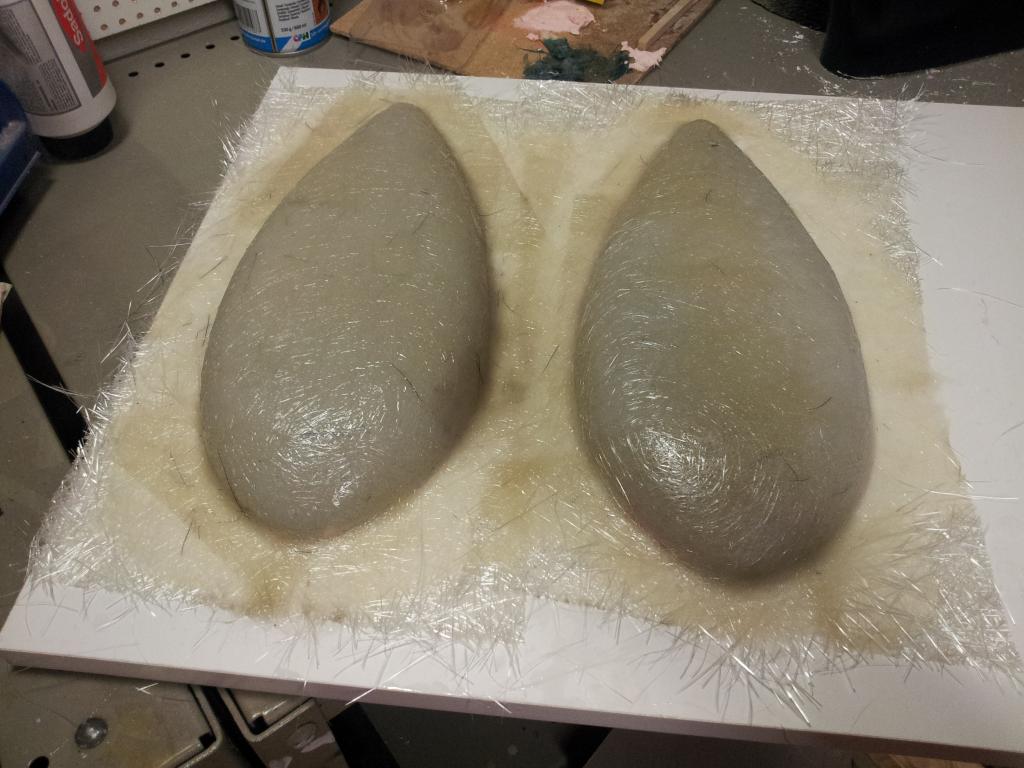

      Åsså har hjulkåpe-pluggarna blivit bakade...

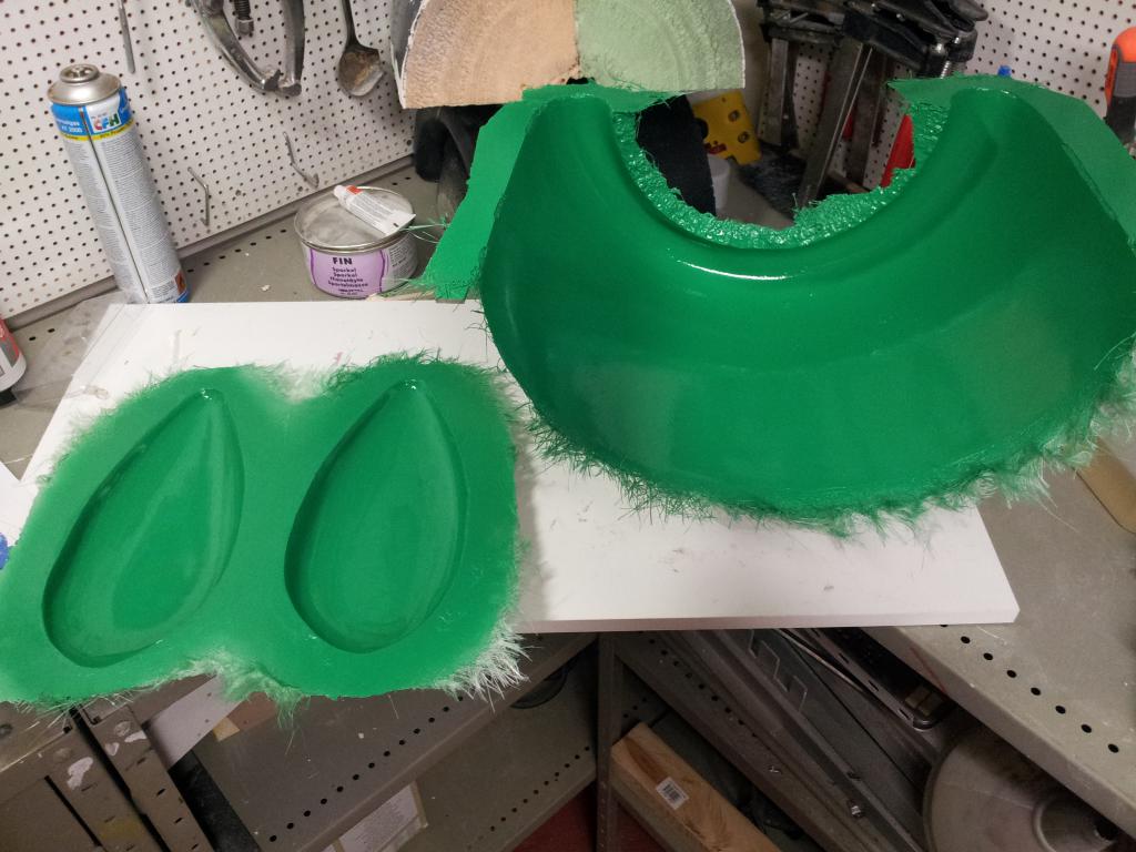

        Jo'rå, bakningen gick hysat, nu har jag ett par lackade formar klara för vaxning och gjutning...

          riktigt coolt med formgjutningen nu blev det mer insperation , vad använder du för epoxi när du gör formarna ?
          /David
            #380
            Biltemas! http://www.biltema.se/sv/Bat/Kemikal...sepoxi-252134/
            Polyester http://www.biltema.se/sv/Bat/Kemikal...lyester-36075/ är betydligt billigare, (blir nog lite styvare oxå) men luktar pekka, går knappast att ha inomhus...

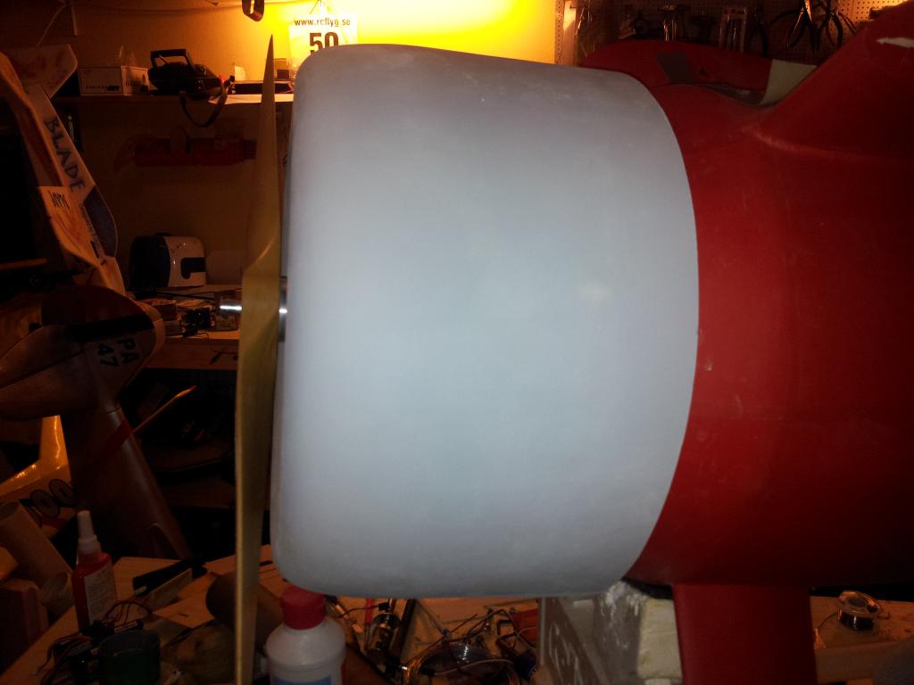

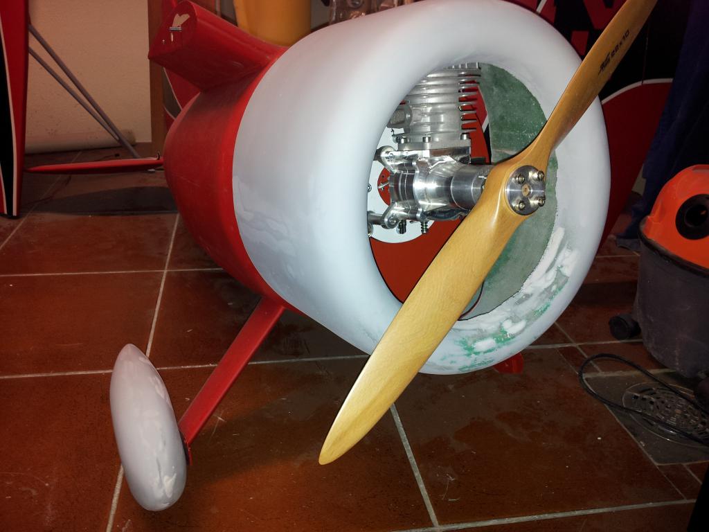

              Det går saaakta framåt...
              Nu gäller det att lägga på ett par kol för att få kärran klar tills i sommar.
              Motorkåpan och hjulkåporna är i alla fall klara, nu återstår det en hel del spacklande och slipande innan slutlacken ska läggas.
              Var tvungen att torrmontera och se hur det blev...

                Tihi
                Motorn ser ut som en Tee Dee i en .60-modell...
                  #383
                  Bara lugn, utrymmet under motorn kommer att fyllas ut av en rejäl, förhoppningsvis tyst, ljuddämpare!
                    #384
                    Jisses, det är ju knappt att propellern når utanför kåpan!
                    Ser fram emot färdigställandet, följt detta bygge från början och ser definitivt fram emot slutlackeringen

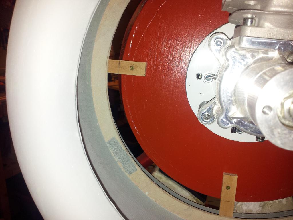

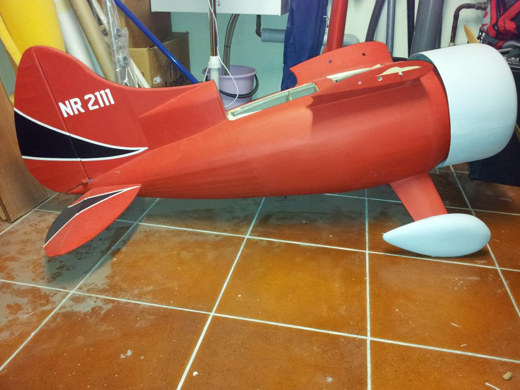

                          One small step at the time...
                          Idag har jag renslipat och passat in motorkåpan till sina fästen. En blindmutter på baksidan av varje fäste ska komma på plats.
                          Stödringen inuti kåpan är inte fastlimmad ännu, tror jag ska backa kåpan nån centimeter, det blir väldigt tight mellan propellern och kåpan...

                            Ser bra ut Thomas, se nu bara till att lägga på ett kål eller två så den hinner bli klar tills Ripa...
