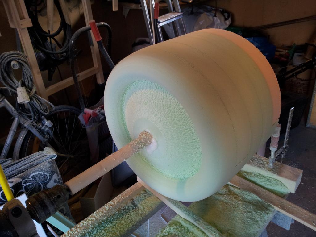

    Svarv ingår INTE i min verktygsflotta.......... så då byggde jag en!
    [ATTACH=CONFIG]37452[/ATTACH] [ATTACH=CONFIG]37453[/ATTACH]
    En kvart senare med en surform-rasp:
    [ATTACH=CONFIG]37454[/ATTACH]
    Börjar bli en plugg till motorkåpan...

      Skånsk ingenjörskonst, du vet... :lollypop:
      Men fy tusan vad det dammar!!

                Dammsugare med tratt invid?
                Mja, jag har en liten bra "Jula-industridammsugare", men den sätter igen filtret nästan direkt. Måste blåsa det med tryckluft titt som tätt.
                Å så bullrar den...

                  Hej Tomas.
                  Om du ska svarva flera motorkåpor, får du här mitt tips till dammfritt. När jag "svarvade" motorkåpan till min Stearman använde jag en värmetråd istället för borrmaskin och skar ut den runda formen. Garanterat dammfritt. Se´n var det försåss en hel del spacklande och handslipande efteråt för att få till den slutliga formen.
                  Gött jobb!
                    #339
                    Ja jää...
                    Det skulle man ha tänkt på innan jag drog igång svarvprojektet! Jag har ju khantaltråd.
                    Just nu är det ett jäkla dammande som sätter sig överallt.
                    Ska försöka komma ihåg att inte glömma bort till nästa gång...

                        Åtta sandpapper senare...

                              Tänker du gjuta i två halvor eller blir det en hel kåpa, eller kanske förlorad form ?
                              Mina kåpor gjöt jag med 160 grams väv i fem lager och biltemas epoxy på förlorad form. Blev inte speciellt mycket att spackla och slipa.
                              I stället för att lacka formen tejpade jag den med tejp med överlapp på tejpbitarna, släppte hur bra som helst.
                              Går säkert lika bra att klä den med solarfilm eller liknande.
                                #345
                                Eh, förlorad form? Menar du att du gjöt direkt på pluggen, och använde gjutningen som kåpa efter spackling och slipning?
                                Eftersom denna pluggen är en aning konisk i båda ändar får jag nog klyva pluggen, lägga den på en blanklackad spånskiva (läs: IKEA-skiva) och gjuta två formhalvor. Sen blir det gjutning av kåpan inuti formen.
